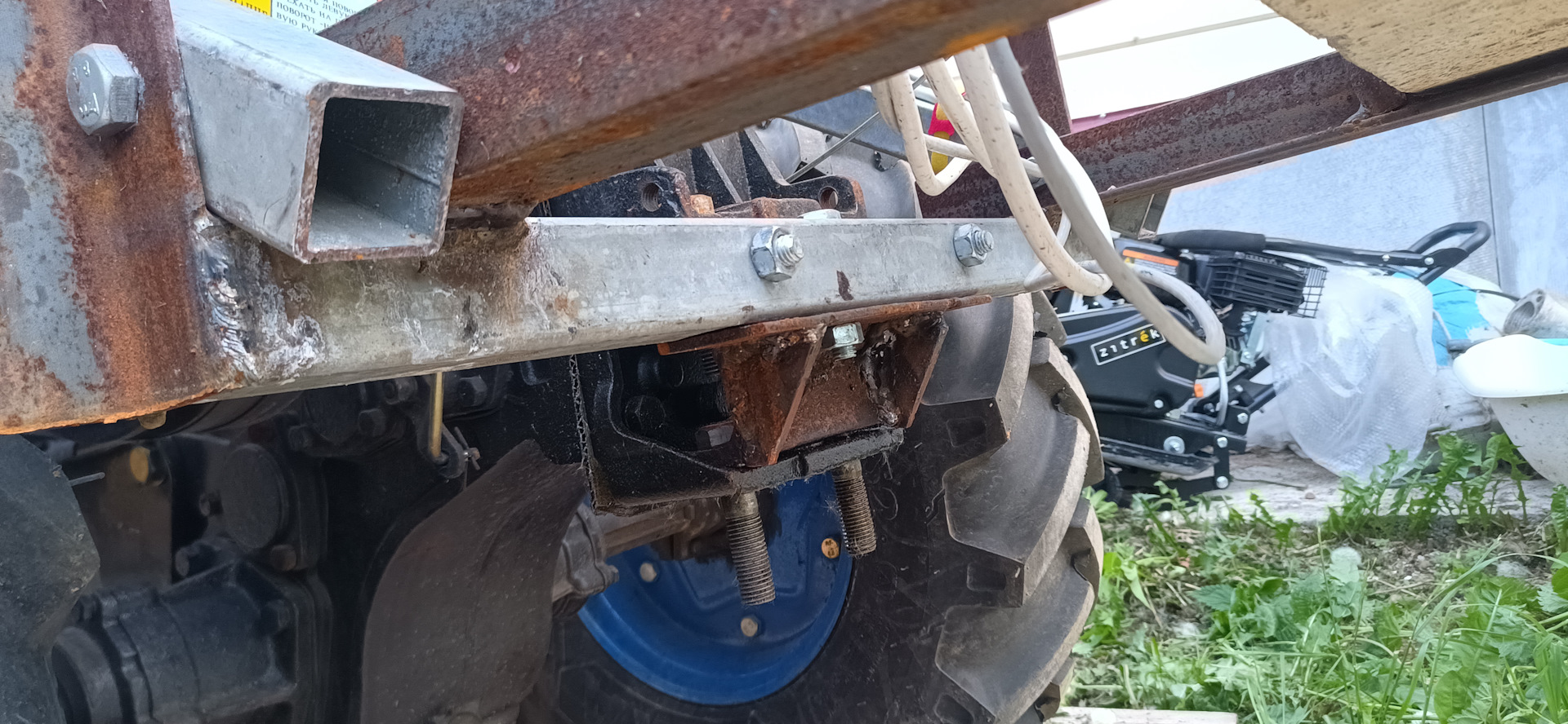

в планах
Что то придумать с управлением передней осью
Потому что заехать на насыпь и там развернуться… тяжеловато выходит, в идеале бы сделать опорный шар как у старых компьютерных мышек.
Ковш усилить или другой сделать из 4мм листа
Опорные колеса сзади, чтобы каждый раз плиты противовеса не снимать на хранение.

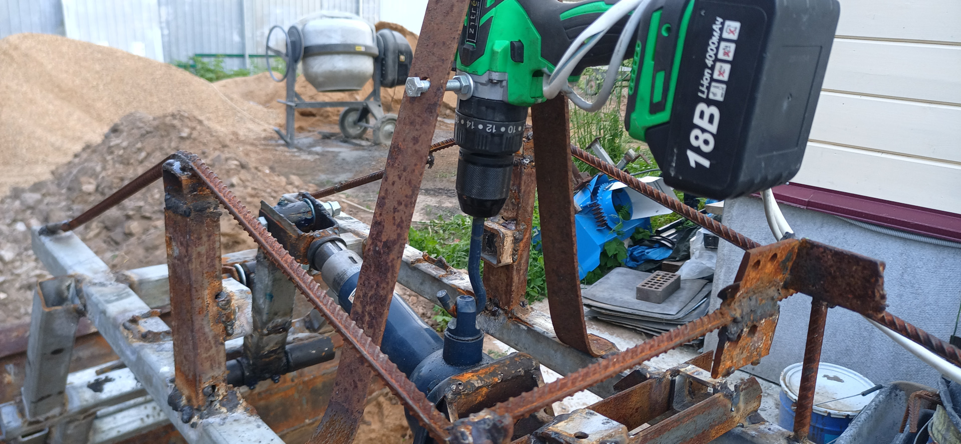

Поставить гену ампер на 50+
Миксер на подъем стрелы поменять на помощнее, тут всего 300-400, 18в 23ампера далее отсечка
Мб и стрелу усилить, швеллером 6,5 или 8, вместо трубы 40х40х4
И камеру спереди

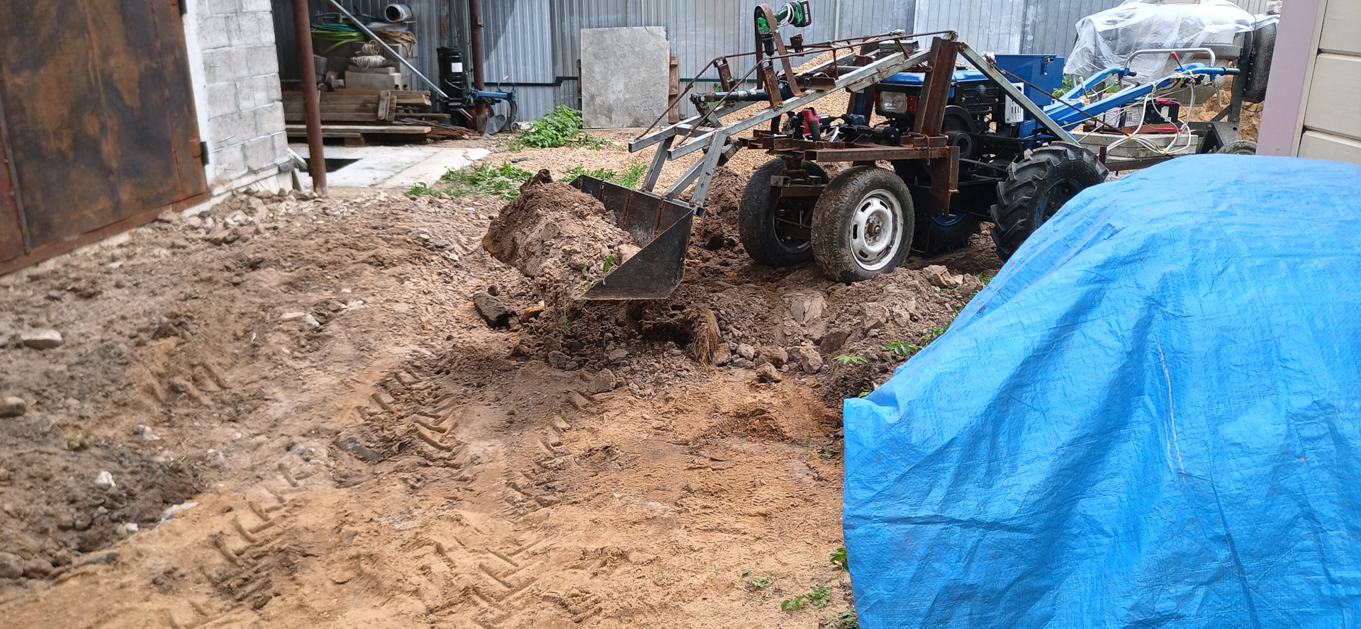

Можно подробности работы этой техники?!
А какие подробности?
Слизать криво грунт и толкнуть вперёд может, так же может растащить кучу сыпучки.
Люфты в ковше страшные, часто летят домкраты.
Нелегко цеплять/отцеплять такой передний адаптер, он тяжёлый и особо легче его не сделать.
Будет время и надобность сделать отдельный погрузчик — сделаю, на электротяге, адаптер к мотоблоку это неудобно.
