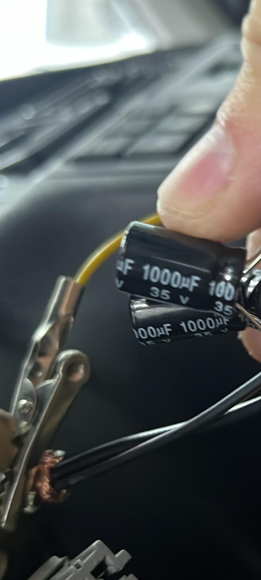

Добрый, отзывчивый 👍! Схему прислал молниеносно в ват сапе. Всё разжевал и объяснил. Я дурак мудрил с реле времени впустую, зря потраченные деньги на реле времени.
Добавил и увеличил время прокрутки стартера
Реле времени надо никакой схемы не надо
Какое
Skinner51
сменил кандетсаторы на другую ёмкость и микрофорат?
