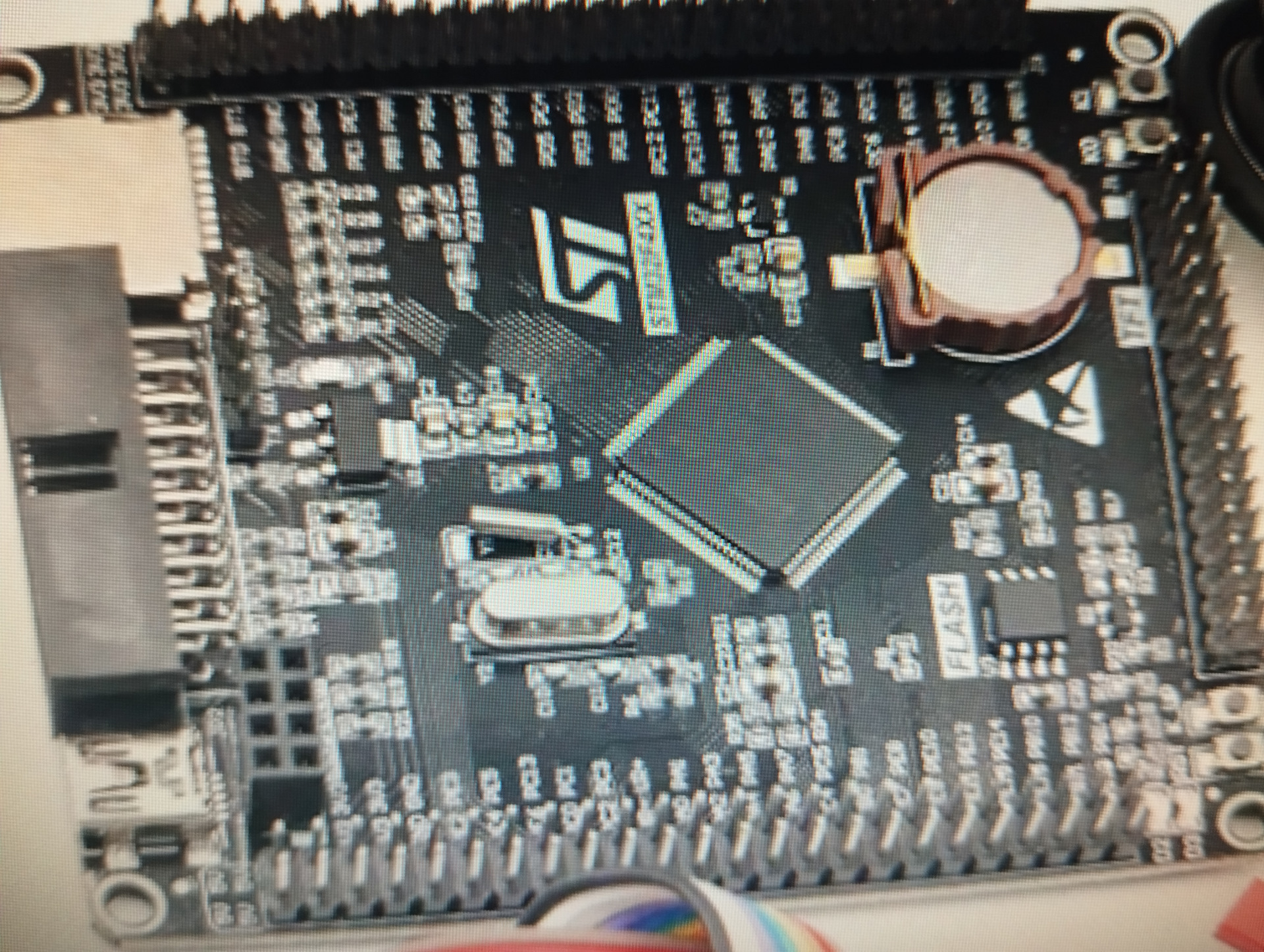

Микроконтроллеры STM32 сделаны на основе процессорных ядер Cortex-M3, Cortex-M4, Cortex-M4F, Cortex-M7F. Перечисляю наиболее часто используемые. Cortex-M3 содержит в себе непосредственно само центральное процессорное устройство (32-битное ЦПУ), а также систему прерываний, системный таймер, систему отладки и карту памяти. Прерывание это сигнал, сообщающий о каким-либо событии. При поступлении этого сигнала приостанавливается выполнение кода и обрабатывается функция прерывания. Также процессор имеет 4 Гб адресного пространства, ОЗУ, устройство ввода — вывода, коммуникационные каналы. Cortex-M3 имеет несколько шин, которые позволяют выполнять одновременно несколько операций.
Все процессоры Cortex имеют гарвардскую архитектуру. Архитектура фон Неймана имеет однородную память микропроцессора, в нее записываются программы. В отличие от архитектуры фон Неймана в гарвардской нельзя произвести запись в память программ, что исключает возможность сбоя или разрушения управляющей программы. Для работы с программной памятью и с памятью данных используются системные шины.
Cortex-M4 по своей структуре схож с Cortex-M3, отличается только системой команд DSP (Digital Signal Processor).
Процессор Cortex-M4F имеет блок вычислений с плавающей точкой FPU.
Все микроконтроллеры STM32 подразделяются на две группы: PL (Performance Line) и AL (Access Line). PL имеет тактовую частоту до 72 МГц, AL до 36 МГц. Имеются еще отличия в устройстве ввода/вывода (УВВ): в первом случае это полный набор УВВ, во втором ограниченный.
На рынке сегодня представлено большое количество различных микроконтроллеров семейства STM32 со всеми вышеперечисленными процессорами.

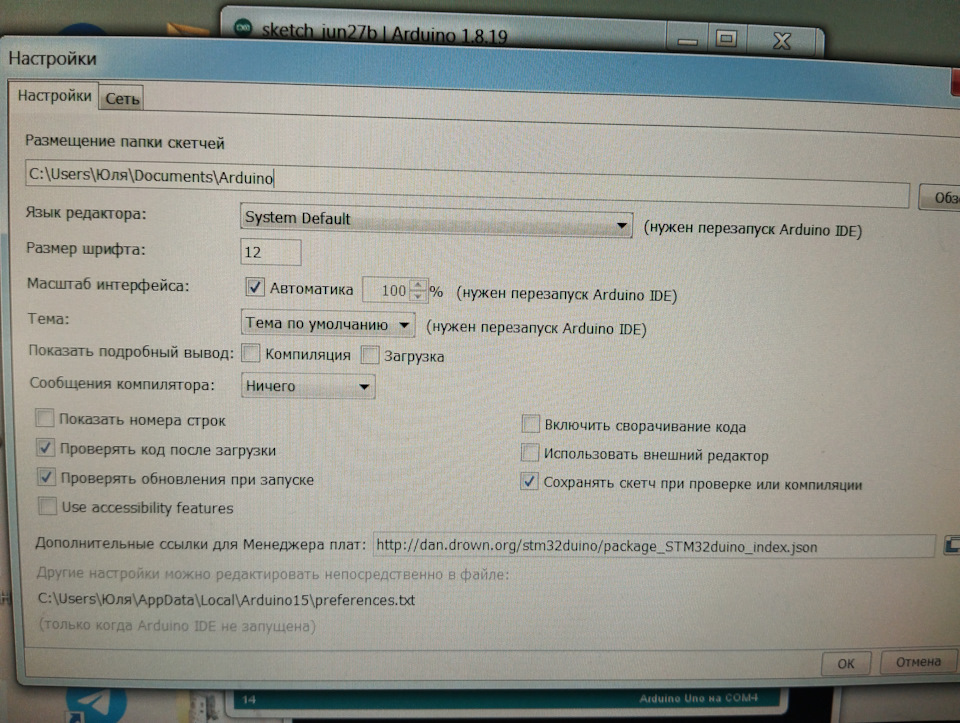

Итак, открываем Aduino IDE, в открывшемся окне выбираем меню Фал — Настройки. В открывшемся меню Настройки выбираем Дополнительные ссылки для менеджера плат и вставляем туда следующую ссылку:
dan.drown.org/stm32duino/…age_STM32duino_index.json (ссылка взята из открытых источников интернета)
dan.drown.org/stm32duino/…age_STM32duino_intex.json
Затем внизу в меню нажимаем ОК.

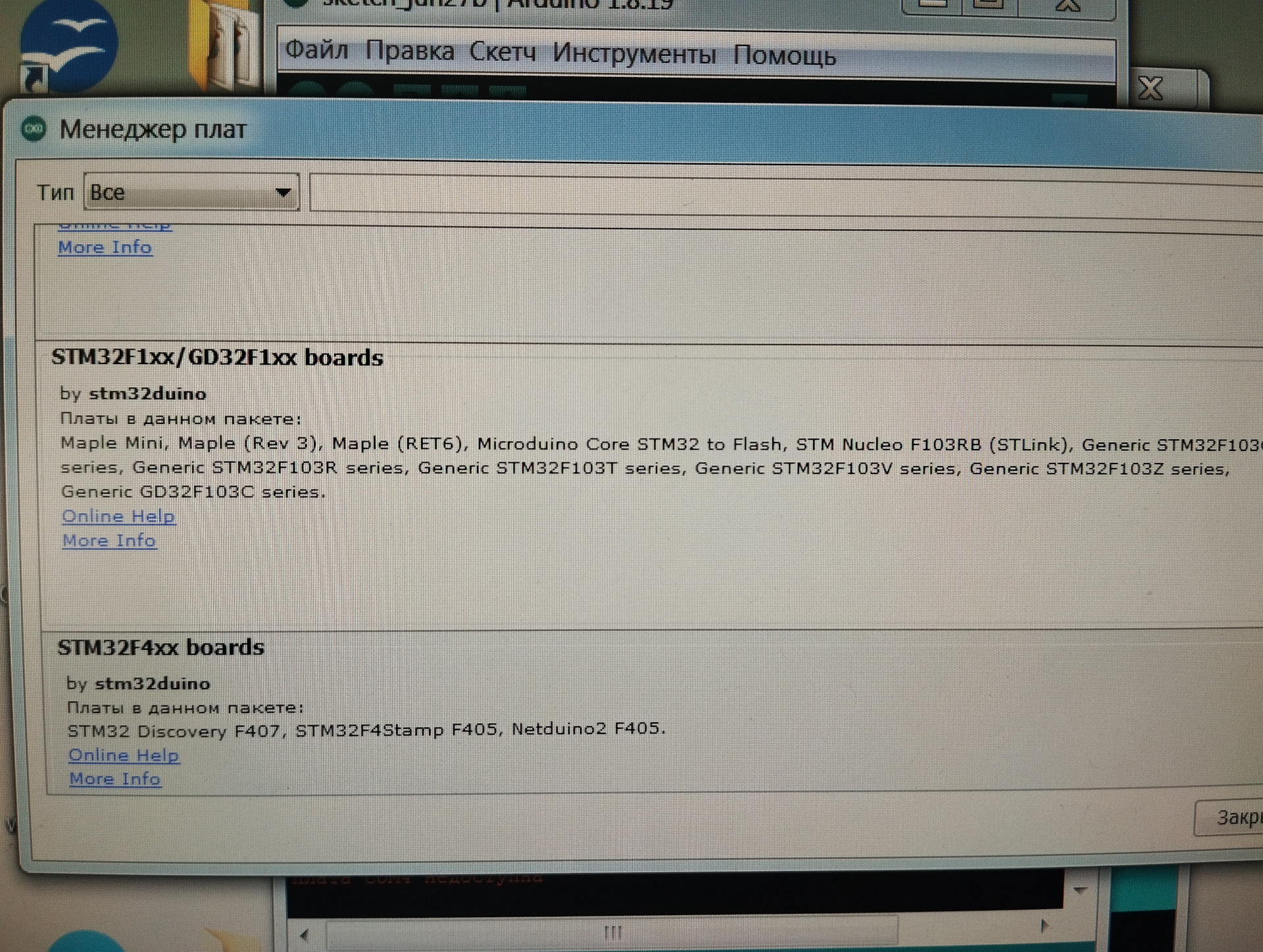

После этого открываем в Arduino IDE меню Инструменты — Менеджер плат. В списке появившегося меню появится STM32.
