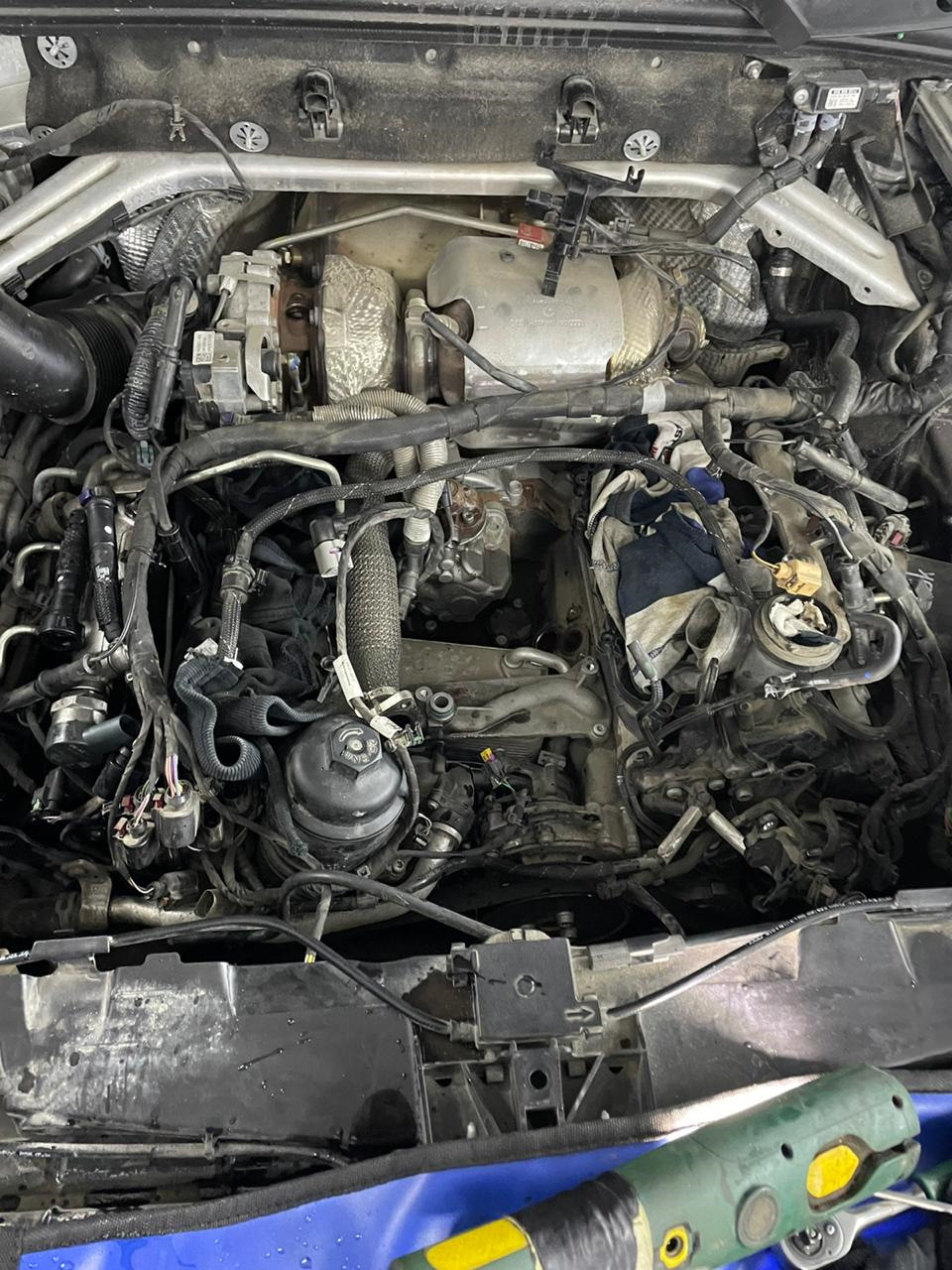

В этот раз более практическая составляющая, так как на примере CRCA на Porsche Cayenne 958 рестайлинг.
Двигатель MCR.CA или CRCA по VAG.

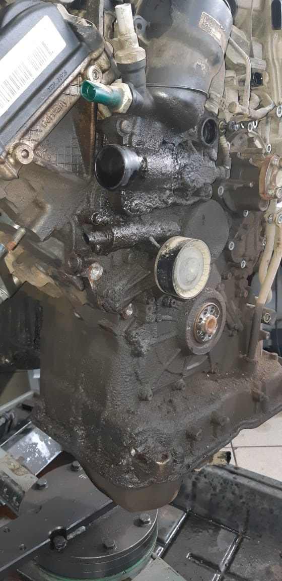

Болезнь 987 Entwicklungs Auftrag — текущий развал блока и передняя крышка. Помимо замены цепного механизма к 200к км пробега. Ну и помимо пьезофорсунок дизельного Роберта Боша, который разборчив к ГСМ, очень придирчив.

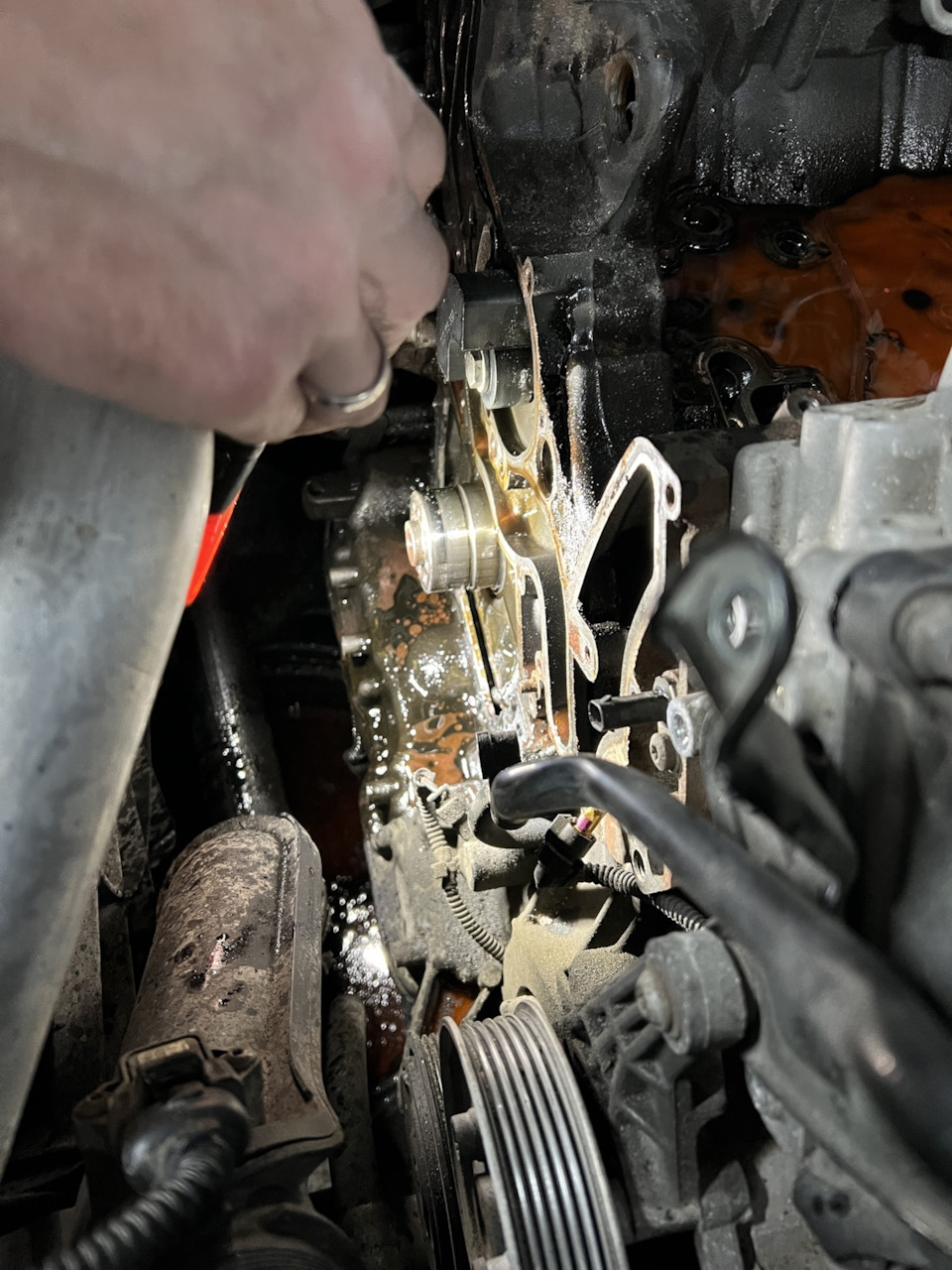

Начать наверное нужно с того, что есть проблема именно в комплекте прокладок, которые имеются в развале блока. И её деградирует наличие турбокомпрессора в том же развале блока — VGT.
Для реализации нам понадобится комплект из оригинальных проверенных деталей. Именно проверенных. Так например использование некондиционных или китайских конфирматов запчастей, экономии в этих узлах являют собой последующую повторную операцию, силы, время и деньги.

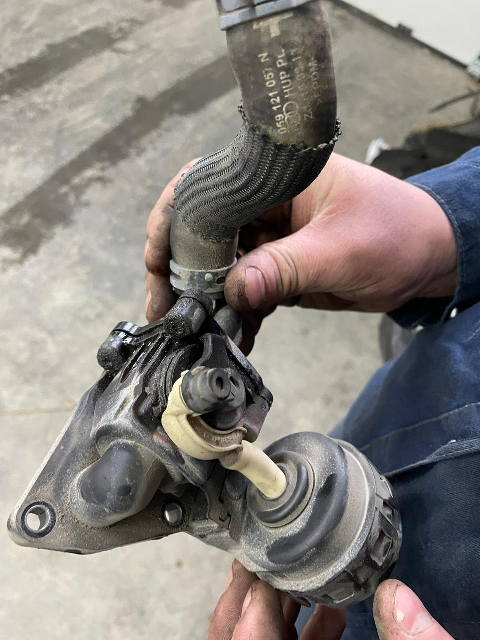

VAG 059121506H промежуточный фланец охлаждения и кольцо к нему отдельно VAG N90809102

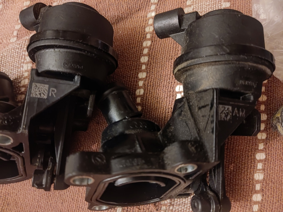

059121737AM регулирующий клапан ОЖ системы охлаждения. Он не дешёвый. Это как раз та вещь с прерывателем или переключателем, который ломается.
Уже сделаны соответствующие ревизии, они известны. И этот клапан подлежит замене при манипуляции с развалом блока. Старый образец был естественно модернизирован опытным путем долговременной эксплуатации на новое исполнение. Прокладка на него VAG 059121149B.

VAG 059117070A маленькое уплотнение масляного канала
VAG 059117070B прокладка масляного радиатора малая
VAG 059117070 прокладка масляного радиатора большая
Соблазн велик менять на аналог. Скажу по опыту — когда смешивается масло с антифризом из-за проблемы усадки уплотнений из некачественной резины — приходится делать повторный ремонт. Сложного ничего нет. Если не напрягает переделывать. Меня напрягает🙃. Работа больше творческая, но она трудоёмкая.

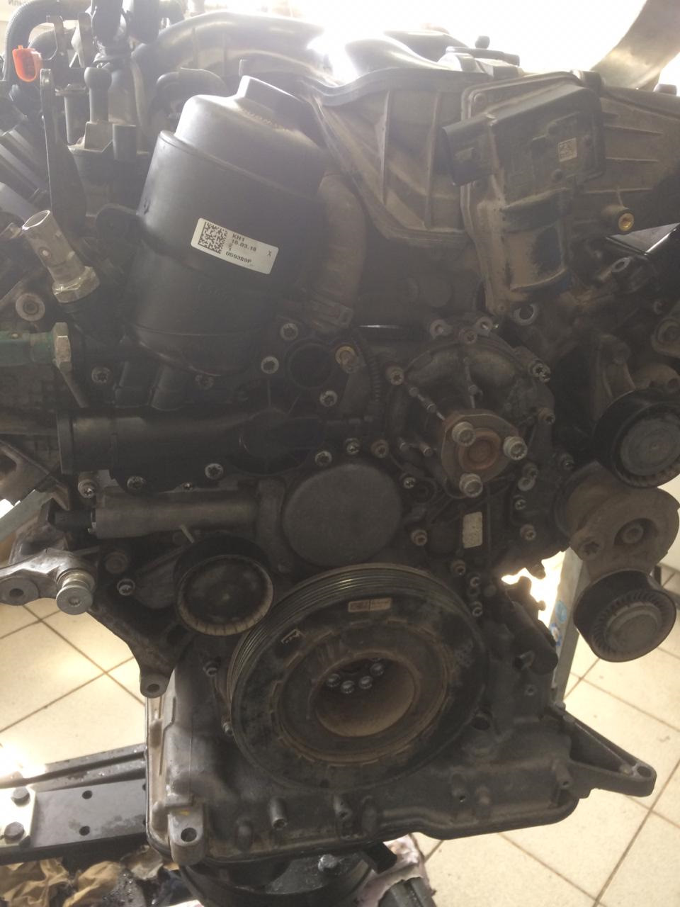

N 90465004 кольцо крышки
VAG 059103161AD прокладка крышки
VAG 059103525F крышка
VAG 059103161AJ прокладка лобовой крышки блока
VAG 079 103 051D сальник коленвала перед
Это если диагностикой выясняется течь по передней крышке.

Вот эта хрень у меня дома лежит. От CVMD осталась. Рабочая
Ну вот этот клапан и менял, помню на момент замены была выпущена третья ревизия его. На морозе сливал антифриз в развал блока
Он по штоку или по оси заслонки рециркуляции пропускает. Одно дело когда эта штука с воздухом работает в теории, а тут полиамид с антифризом — это на подобии алюминия с сталью или бронзой — порой инженеры с дебильцой выступают. А клапана не дешёвые, какбудто из сплава они а по факту пластик. Народ поменяет, а они разработают…😆🤫

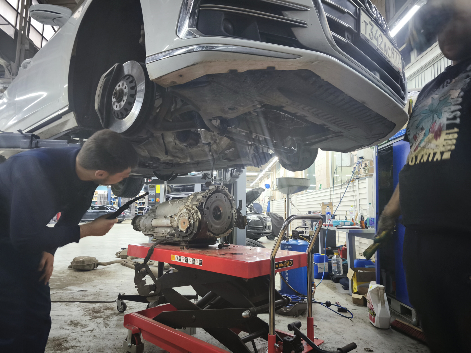

И это тоже. Хотя я для себя выбрал подьемный стол, который удовлетворяет всем требованиям, его можно впринципе переделать

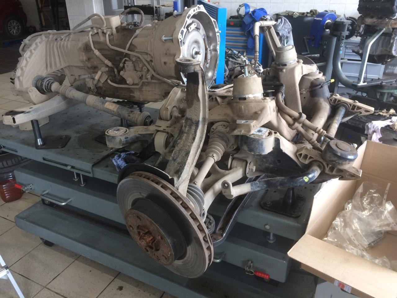

Кантователь царский VAS6095 🤫💪
Всетаки нет ничего лучше чем специнструмент от vag…

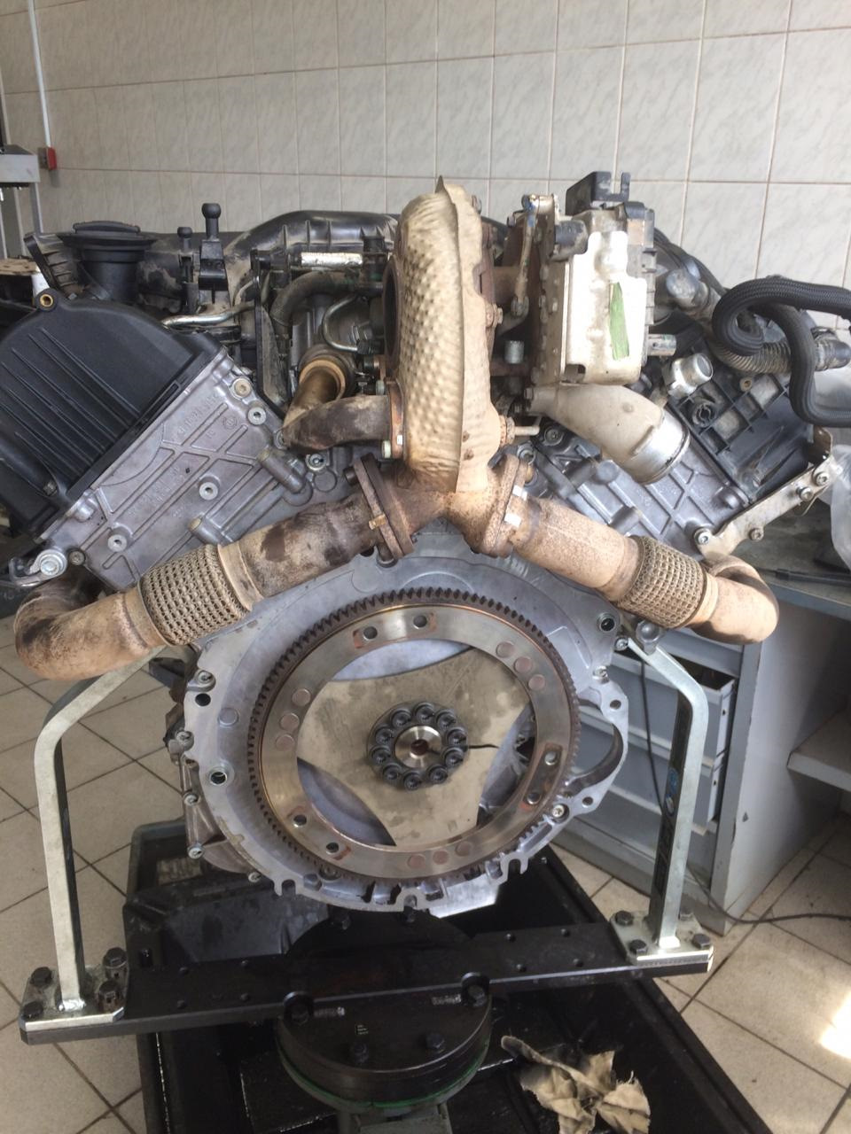

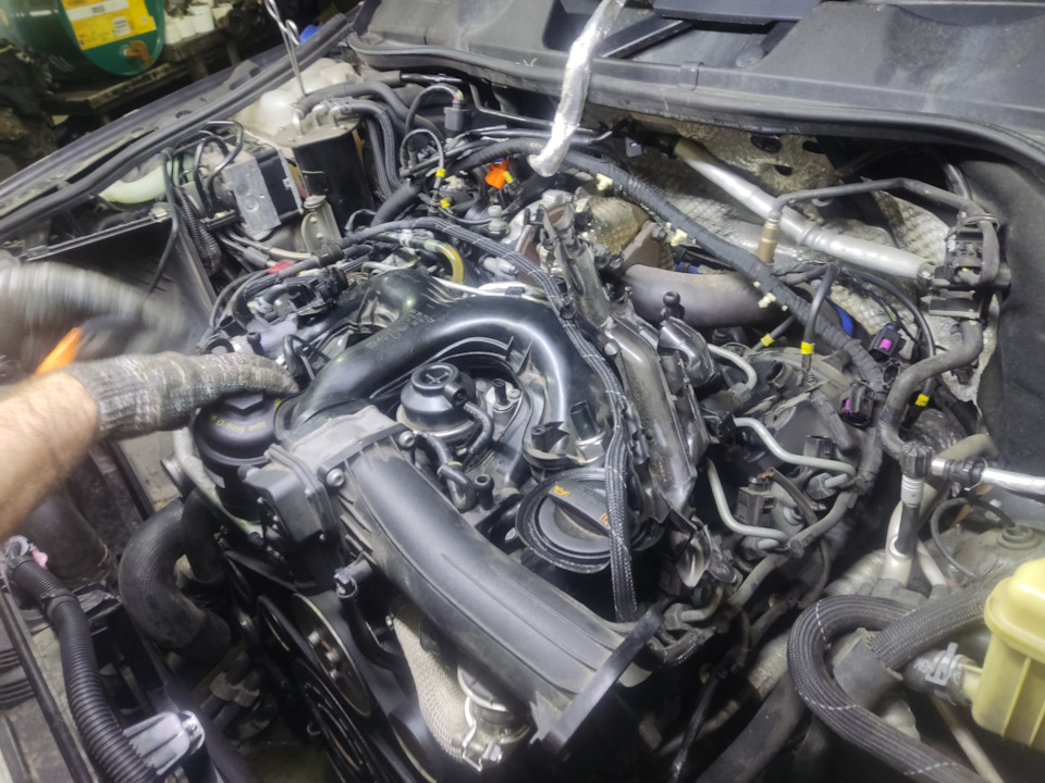

Да у вага с развалом блока всегда беда была. Тоже в свое время перебрал пол двигателя CRCA на 150 тысячах пробега. Развал был полон антифриза, и это было последней болячкой этого мотора которую я ждал, чтобы снять двигатель и решить все проблемы разом. Помимо этого это были и текущие задние крышки распредвалов, корпус масляного фильтра и вечно шелестящая цепь при запуске из за натяжителя без храпового механизма. Тогда я и цепи с натяжителями поменял раз полез и форсунки переуплотнил, оба сальника колена поменял. Почти все прокладки по двигателю поменял и весь новый одноразовый крепеж. Крепко это в деньгах получилось тогда, в 2019, в нынешних реалиях даже страшно представить.
На нынешнем CVMD тоже развал ковырял из за проблемного вакуумного клапана на егр, сам он не такой дорогой, но нужно вскрыть весь развал блока, что бы до него долезть, а это сразу под замену все прокладки и крепеж
