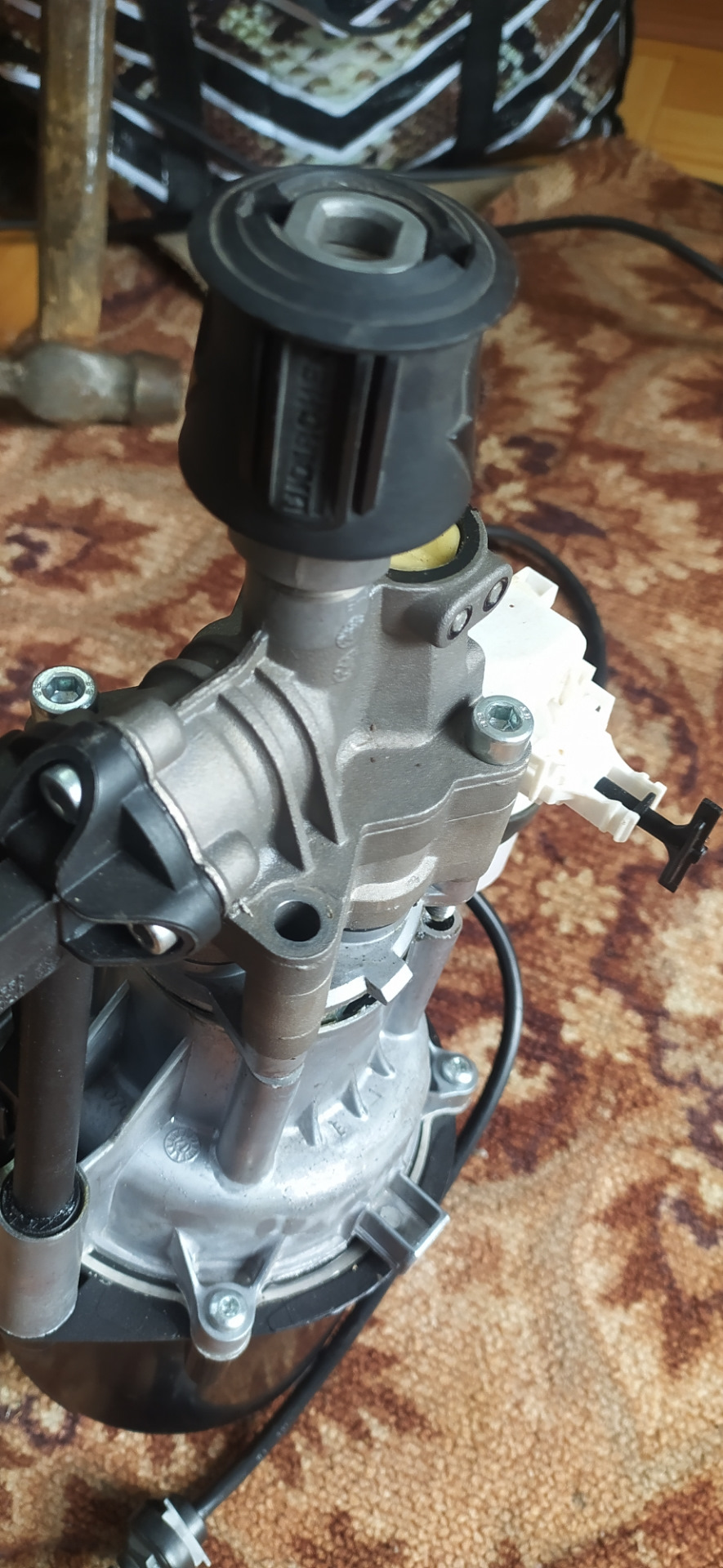

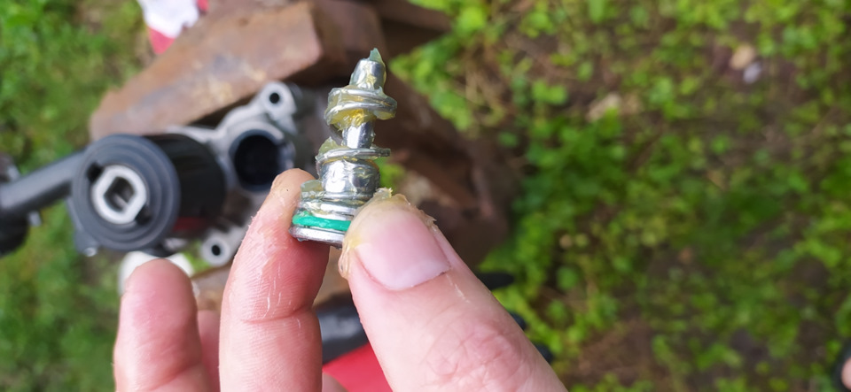

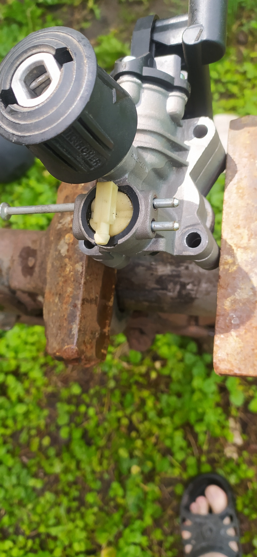

Снова та же история с автомойкой, не включается. Осенью убирал рабочим его рабочим, а весной когда Кëрхер достал он уже не работает…Снова разобрал, смазал шток (концевик), немного растянул пружинку (в надежде что не будет больше западать и застревать) и собрал обратно, и Кëрхер сразу работает-включается, но гарантий что он будет включаться через месяц или год нет. В видеоролике с ютуба по ремонту К5, специалист из рем. сервиса говорит что это уже износ и нужно менять деталь помпы или фиксировать кнопку включения на пистолете во включённом состоянии на постоянку, а пользоваться только переключателем на блоке. Попробую ещё раз без фиксации кнопки, а если ещё будет такая история, то наверное замотаю скотчем курок пистолета и буду включать/выключать блоком.

И это не износ это косяк производителя. Я его как купил использовал несколько раз убрал на хранение, на след год он не включился 😅
Такая же фигня, всё хорошо работает, а потом не включается. Будет потеплее, достану, посмотрю как в этом году себя чувствует😁
Я неделю назад другую воспользоваться успел. Сегодня хотел помыть, расчехлил собрал, а он не включился))
В одном места надо пружину мощную воткнуть)))
Ну если придумаешь что-то интересное и это решит проблему с включением, дай знать 😉 Удачи с ремонтом✊
Питание не поступало? У меня была проблема, но подсказали, что нужно выкинуть переключатель On/Off… подумал что глупость, но снял его и нормально стал включаться. Попробуй, может действительно такая же проблема.
Не стартовал из-за штока-концевика, застревает он в своём канале и мойка не работает, смазал, теперь всё ок, только вероятно после долгого простаивания после зимы опять надо будет разбирать и смазывать. Уже 3й раз наверно за несколько лет разбираю блок с вот таким ремонтом. Если дальше будет западать и не включаться рекомендуют блокировать курок во включенном состоянии и работать переключателем On/Off. А сам переключатель On/Off работает у меня.
Такая же проблема. Мозги делает. Может резинка плотная надо другую подобрать. Тоже смазываю, потом собрался авто мыть, а он не включается 🤠
