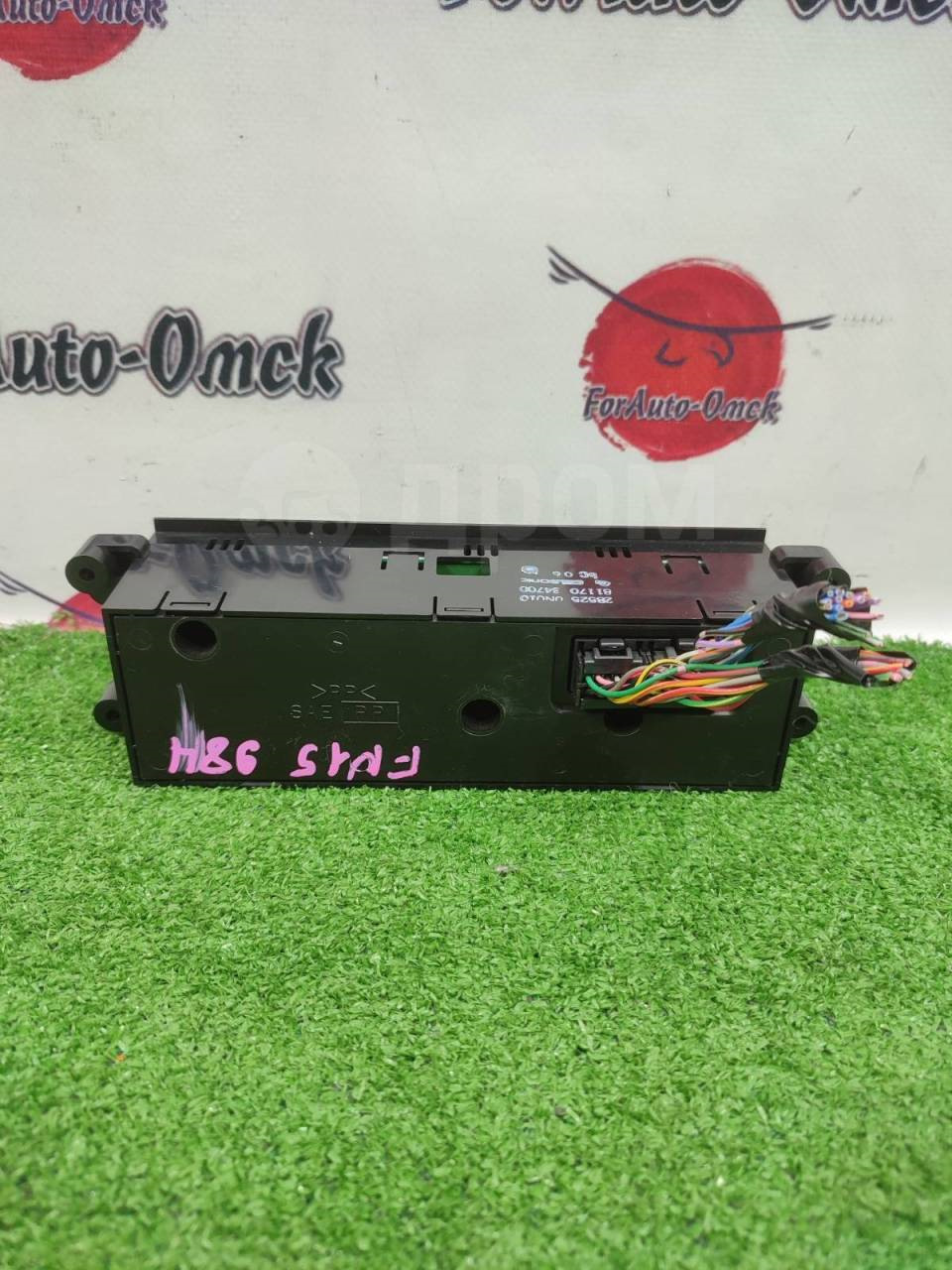

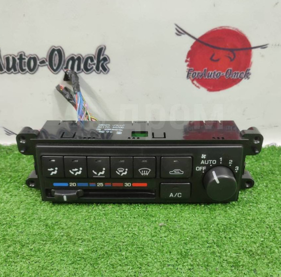

Смотрел на дроме компрессор кондиционера и наткнулся на такое чудо. Зародилась идея в голове, установить в альмеру климат контроль… Кто-то ставил климат контроль от Nissan Pulsar 1997 FN15 в Nissan almera n15 ? Если да, поделитесь пожалуйста опытом; на сколько это трудоёмкий процесс.
Так же, подойдёт ли от праворульного Nissan Pulsar 1997 FN15 компрессор кондиционера на Nissan almera n15, просто у них муфты немного по разному выглядят, а так очень похожи

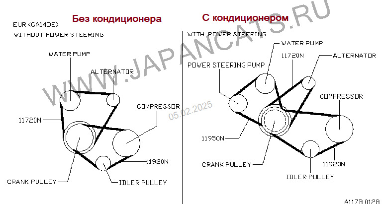

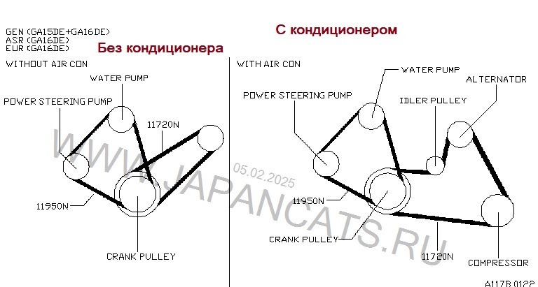

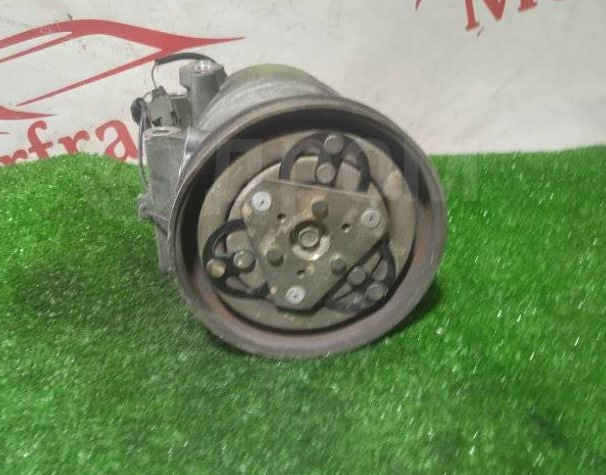

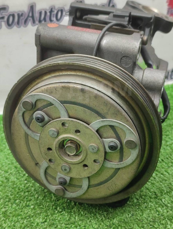

Компрессор Nissan Pulsar 1997 FN15(фото1) подходит для Nissan almera n15 GA16DE(на два ремня), а компрессор Nissan almera n15(фото2) для GA14DE(на три ремня)!
Сам корпус компрессоров одинаковый! Разница в самих шкивах — можно переставлять!
А не получится, скажем установить (фото 1) на три ремня ?
Не получится! Сталкивался уже с этим!
Если посмотреть внимательно, вылет шкива разный!
Повторяю! У GA16DE шкив коленвала, где метки угла зажигания, на два ремня, а у GA14DE на три!
Да и крепёжная планка двигателя, к которой крепиться компрессор тоже у них разная!
Поменять сам шкив не трудно!
Для примера GA16DE на два ремня:

GA14DE на три ремня:

Находил от какого-то леворульного ниссана такой же климат, только зеркальный))
проблема в том что надо найти донора в сборе…
минимум с печкой и приводами заслонок вместо двух тросов.
Как максимум смотреть какие отличия по разьемам и проводке и есть ли какие-то еще компоненты в системе которые следят за температурой например
