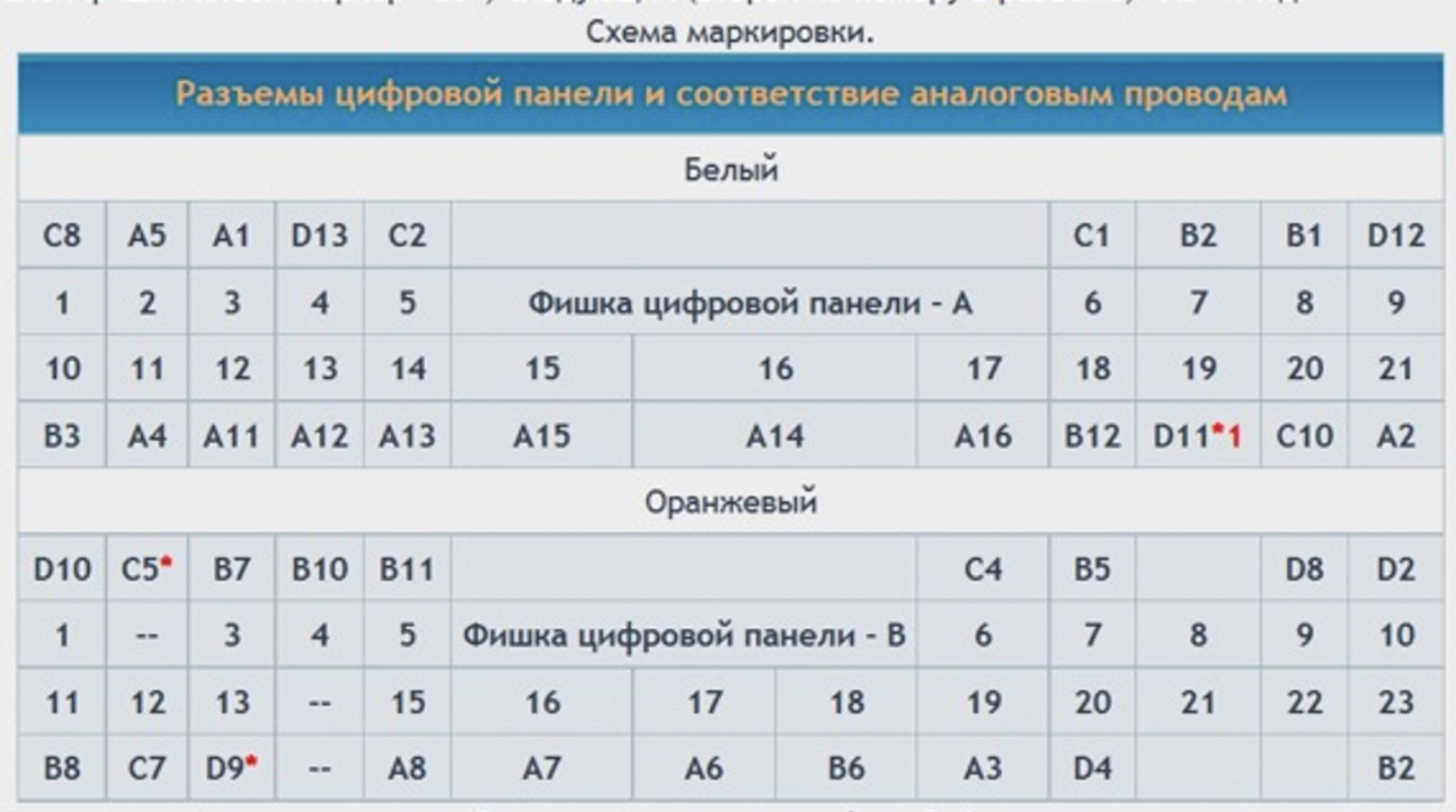

За ней нас встречают 2 фишки. Белая и оранжевая. Распиновок море, я руководствовался просто картинками из гугла. Ну пусть например будет эта

Питание +12 взял с приборки (оранжевая фишка, пин B1)
Зеленый провод адаптера подключил ко второму проводу косы от датчика abs
Желтый провод адаптера подал на пин А2 белой фишки (отрезав полностью старый провод, который приходил откуда-то из недр. Чтобы не было лишних помех)
Попутно вытащил пины B4 (лампа TRC) и А18 (лампа ABS). Потушил так сказать чеки. Поскольку все равно в текущем конфиге этих опций нет и не предвидится.
