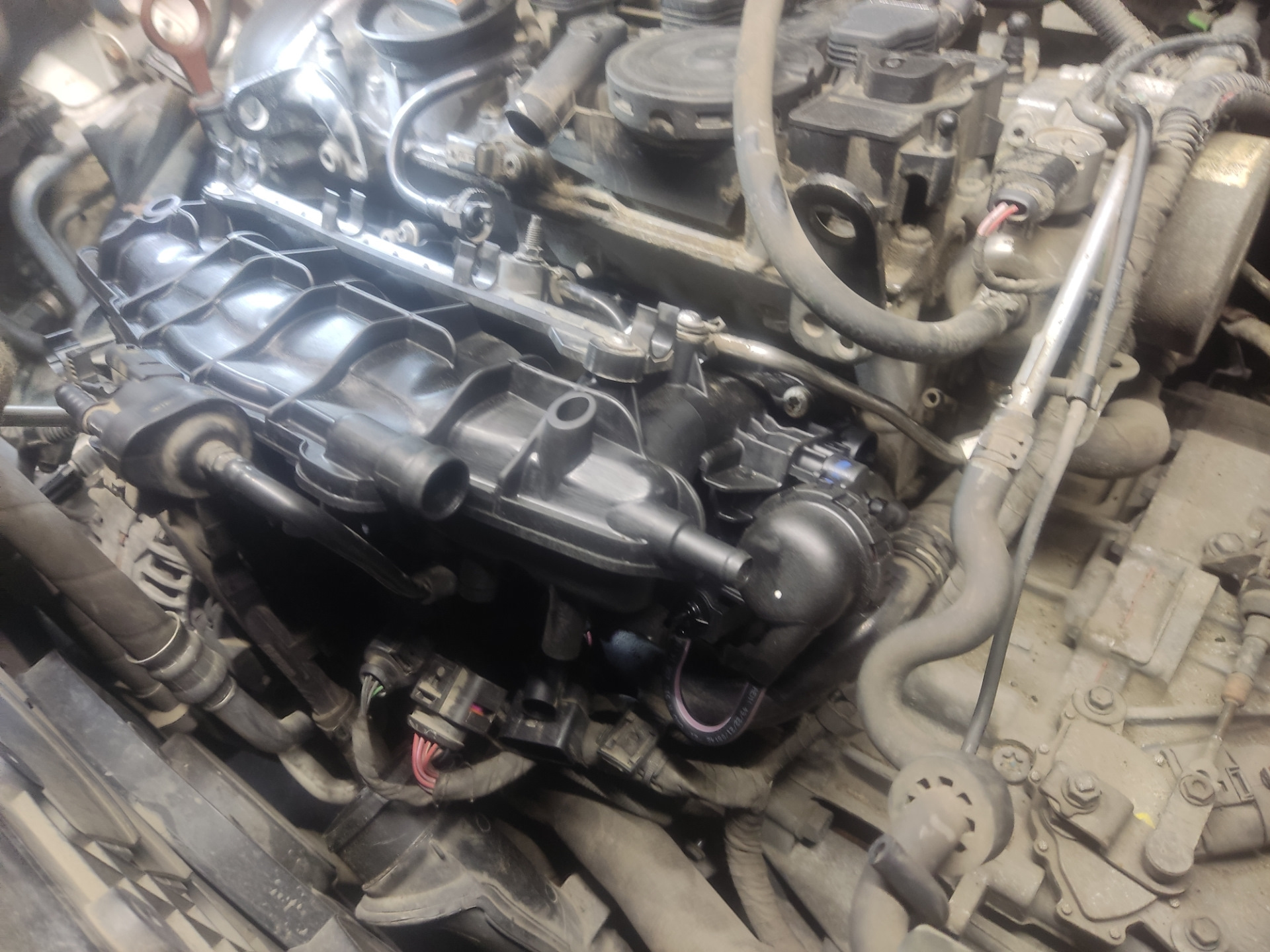

Поэтому сегодня типовая, но насущная работа — замена впускного коллектора с изменяемой геометрией на VW Tiguan 2.0
EA888. Я уже говорил в сводной статье про болячки данных двигателей. Их довольно много, они далеко не все безобидные и не дорогие.
Особенно в нынешнее время.
На авто была проблема по ошибке регистрации событий, которая сообщает о несоответствии положения вихревых заслонок.
На впускном коллекторе для параметра топливовоздушной смеси имеется датчик — потенциометр. Он собственно имеет в онлайне заданный и актуальный параметр. Впоследствии, когда эти параметры розняться — это выражается это в индикации контрольной лампы “check”. Пропадает та самая гибкость ДВС, так как он работает без адаптации этого самого датчика, а следовательно система начинает работать в усредненном значении.
Практика показывает, что замена самого датчика помогает редко. Всё дело в специфике и непродуманности привода и конструкции.
И менять придется весь узел. Цены на него за неказистую по сути деталь нереальные.
1. датчик (потенциометр) положения заслонок.
2. пластиковая тяга управления заслонками, места соединения привода заслонок, сами заслонки, ограничительные упоры закрытия заслонок.
Из-за того что все сделано из богомерзкого полиамида, да ещё и подвергается износу, как любая условная "дверная петля". Вот этот износ приходит от 100к км и будет в зоне риска с таким коллектором старого образца ( до 2013 года).

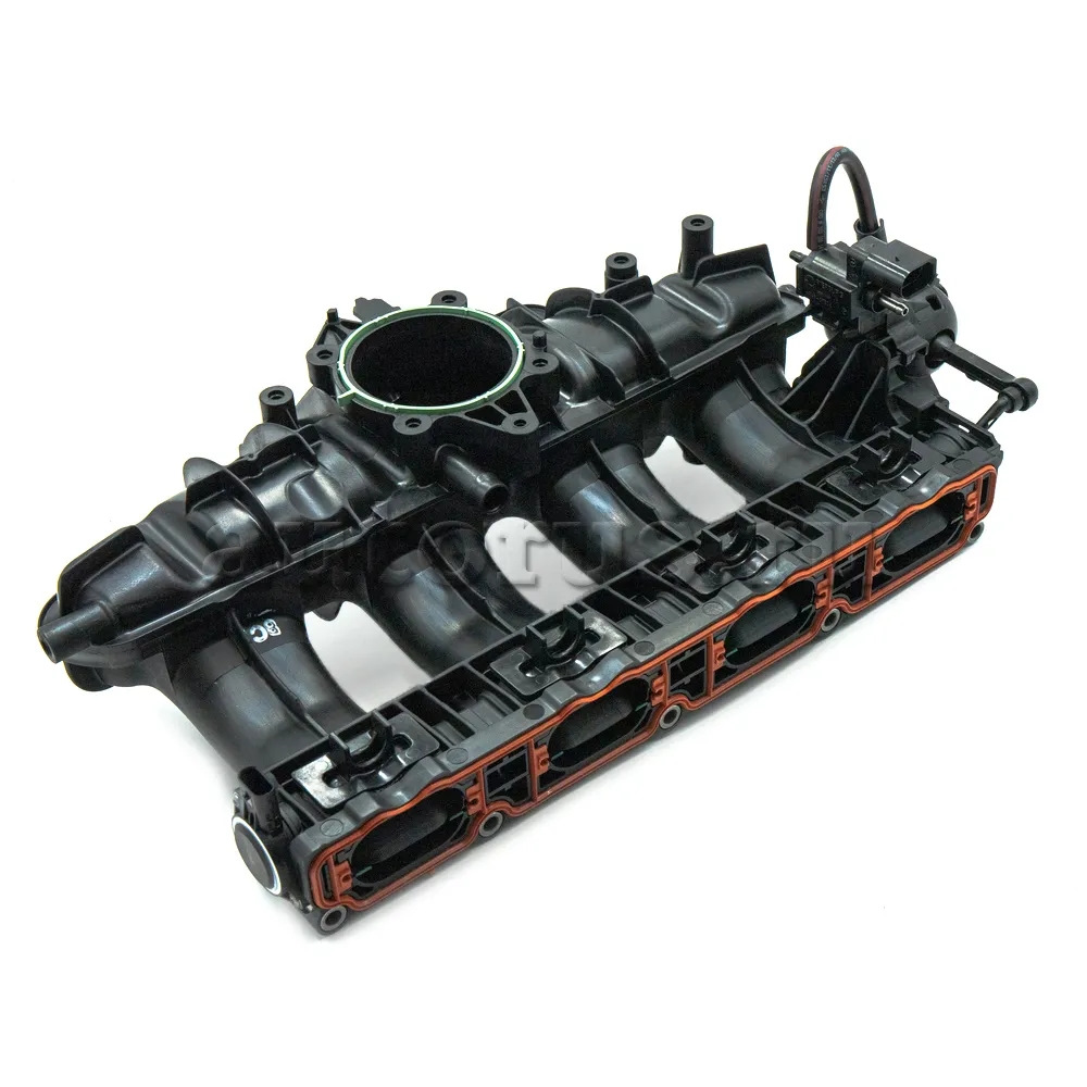

Решение радикальное — замена коллектора на ревизионный 06J 133 201BH
вместо стоявшего с завода 06J198211D
Потенциометр VAG 06J998386 или 07L907386B идёт в комплекте.

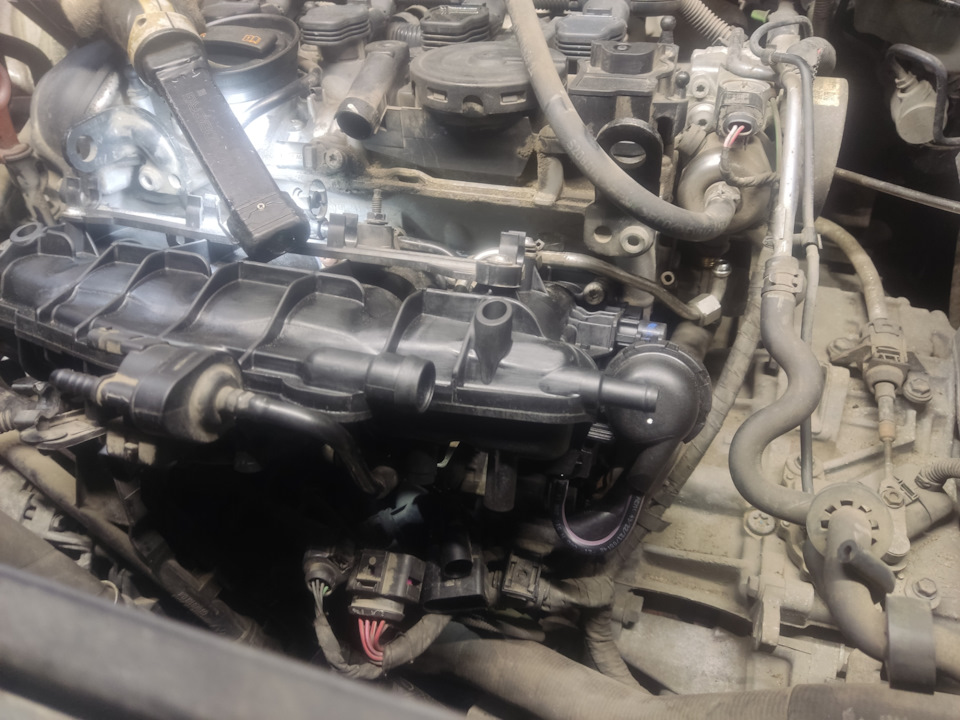

Отвернуть гайки и болты на впускном коллекторе
Соблюдая осторожность, слегка отвести впускной коллектор вместе с топливной рампой от головки блока цилиндров
Отсоединить электрический разъём от того самого датчика положения заслонок впускных каналов —G336— и снять впускной коллектор.
Перебираем форсунки при помощи ремкомплектов
Впускные каналы заткнуть чистой ветошью
Форсунки могут остаться в топливной рампе
Отсоединить топливную рампу от впускного коллектора
Вывернуть оба винта топливной рампы. Отсоединить топливную рампу от впускного коллектора
Снят
Установить топливную рампу и остальные снятые детали на новый впускной коллектор
Установка впускного коллектора: Форсунки должны быть установлены в головку блока
Установить впускной коллектор над шпильками (слева и справа внизу) на головке блока цилиндров.
Дальнейшая сборка осуществляется в последовательности, обратной снятию. При этом необходимо учитывать следующее: При установке держателя жгута проводов на впускной коллектор зафиксировать оба оставшихся крепления.
Процедура не очень сложная. Главное концентрация и внимательность.
Коллектор износился в месте привода пневматического клапана. Отсюда неучтенный воздух или подсос при разряжении впускного коллектора. Дальше было бы хуже — у них бывает разваливается весь этот узел.

а ревизионный 06J 133 201BH в какой его части чем-то лучше старого?
В реализации пневмопривода и закрытого механизма переключения заслонок
