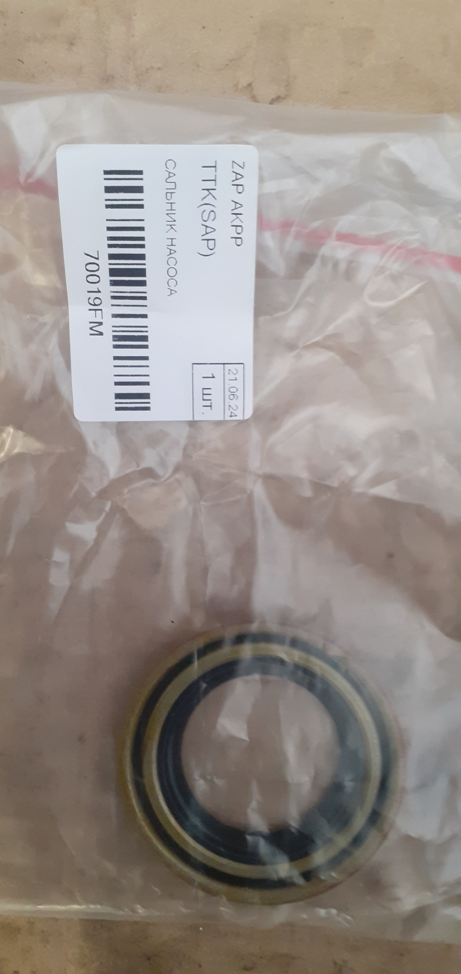

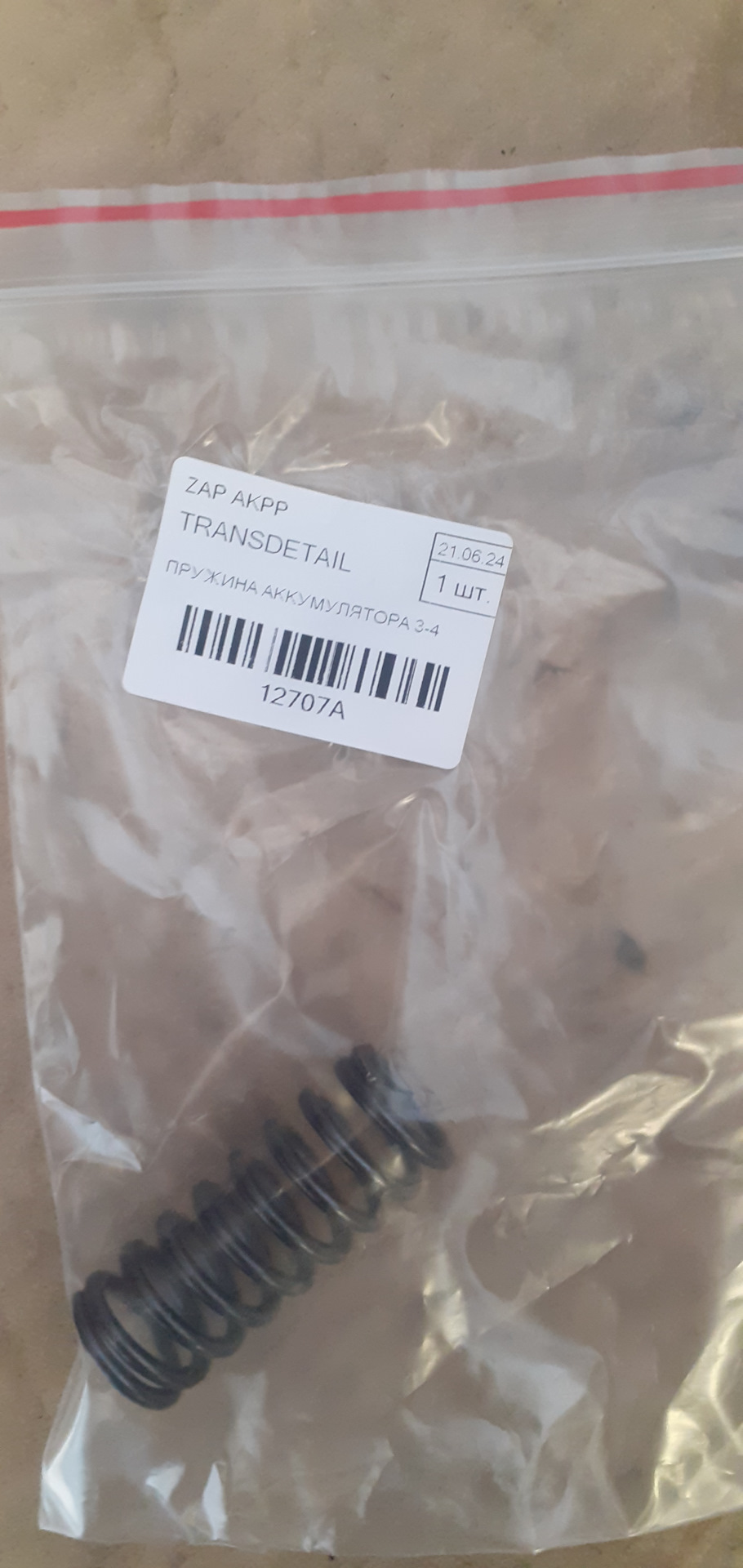

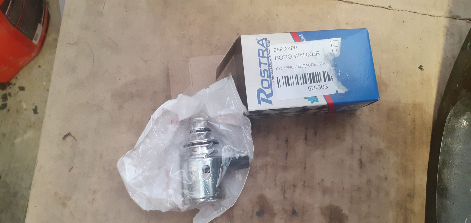

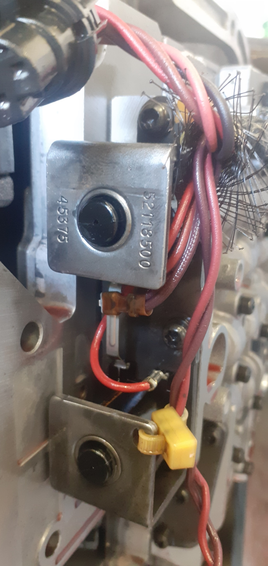

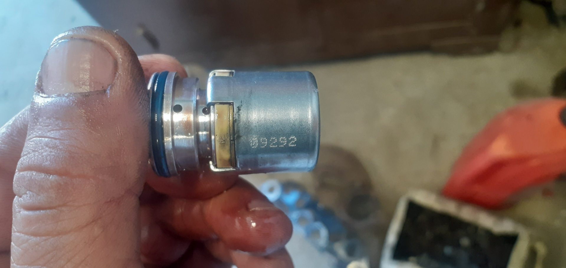

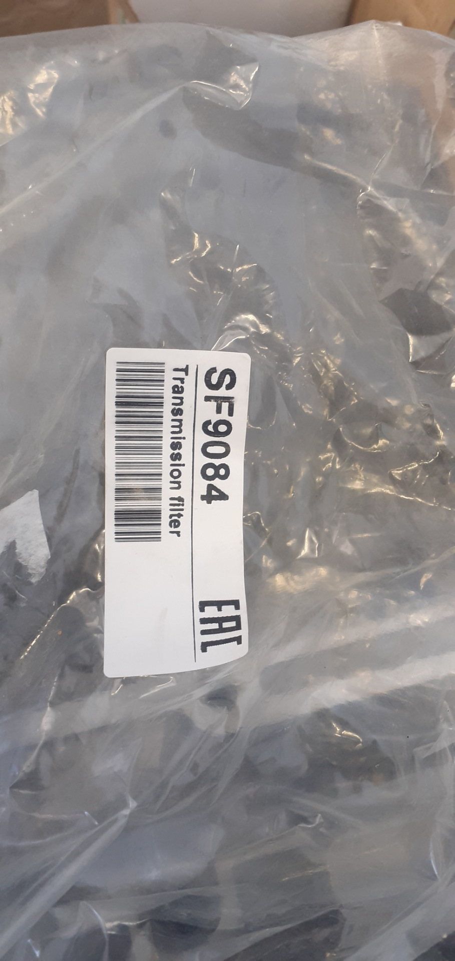

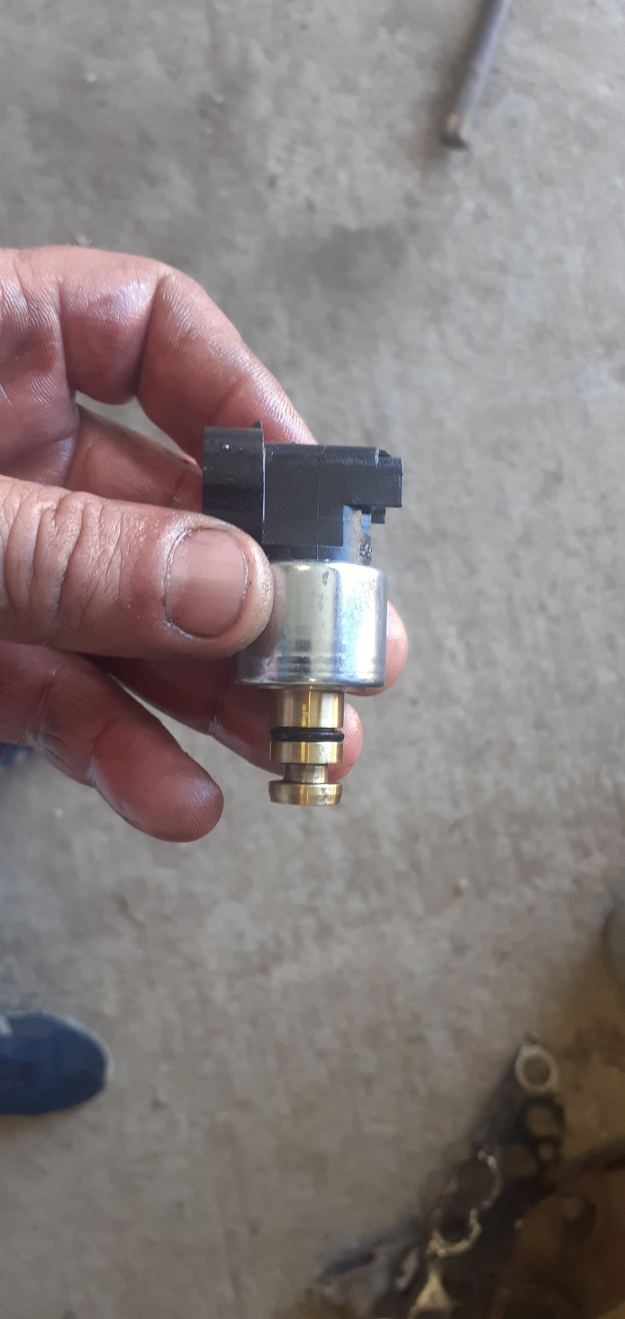

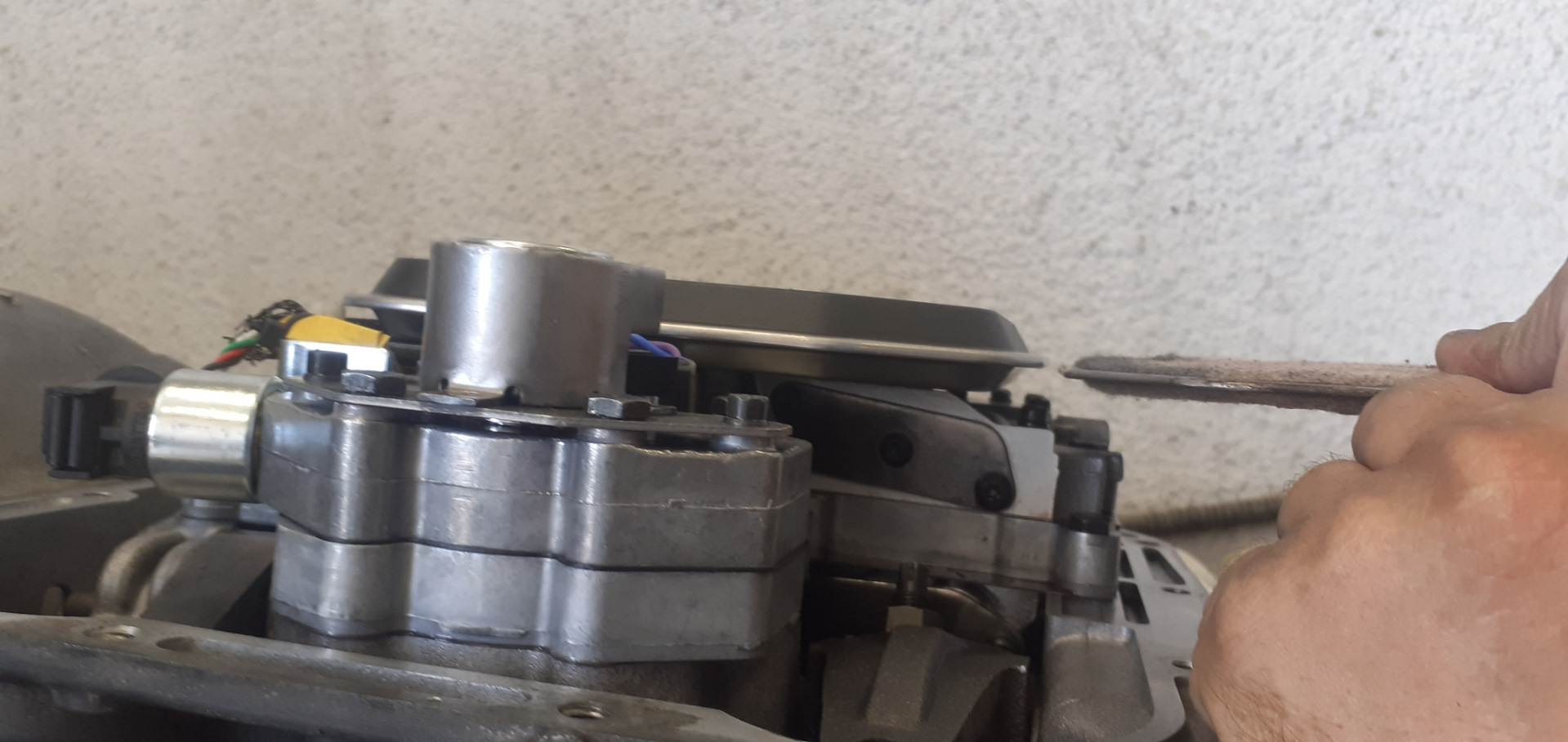

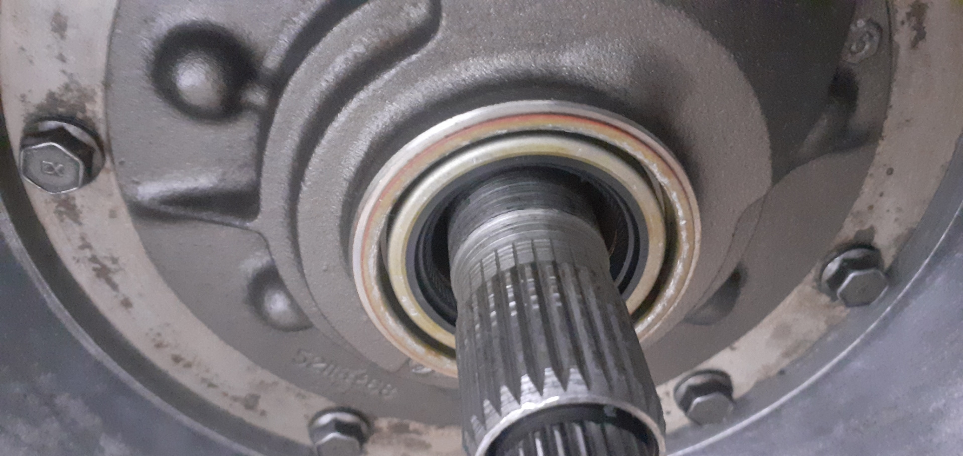

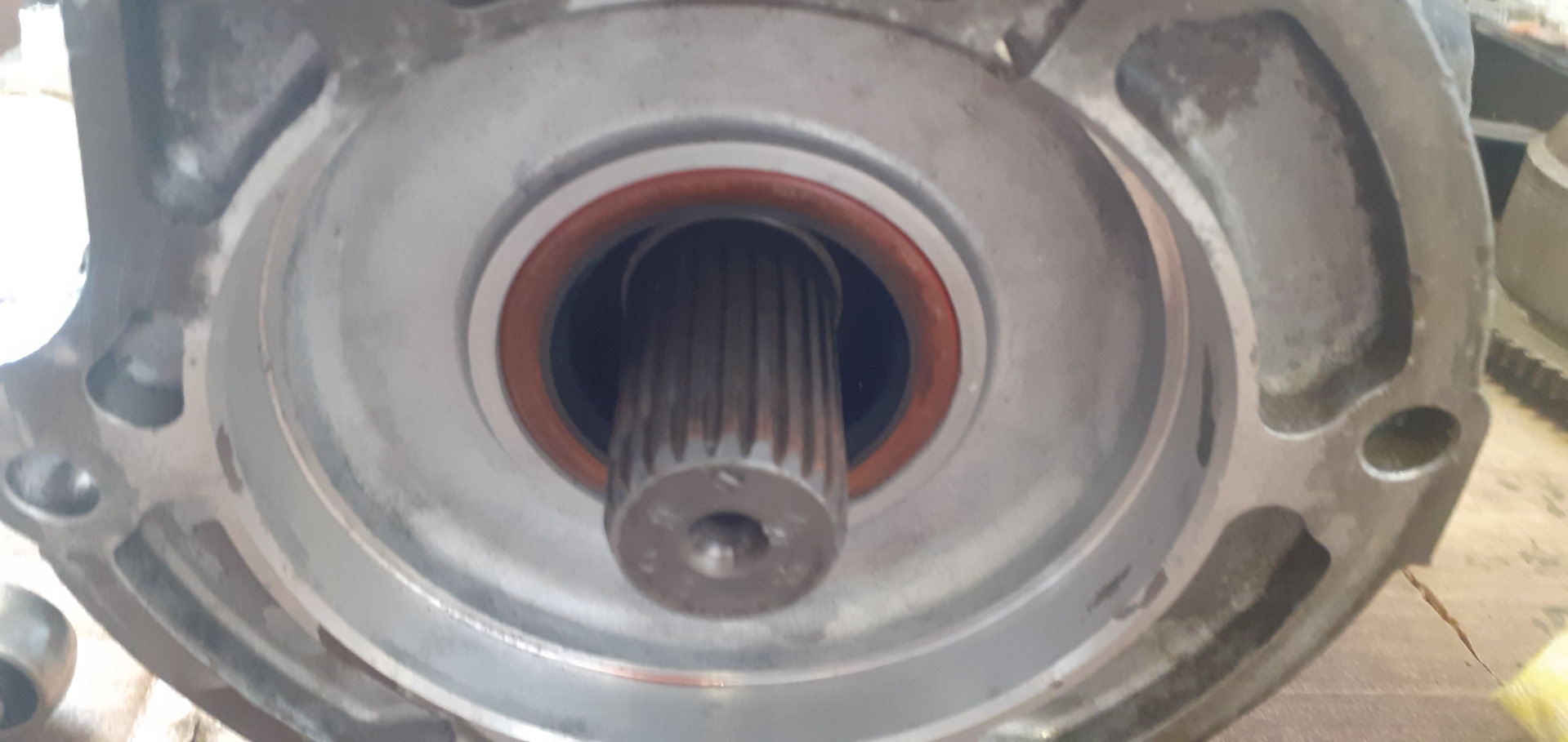

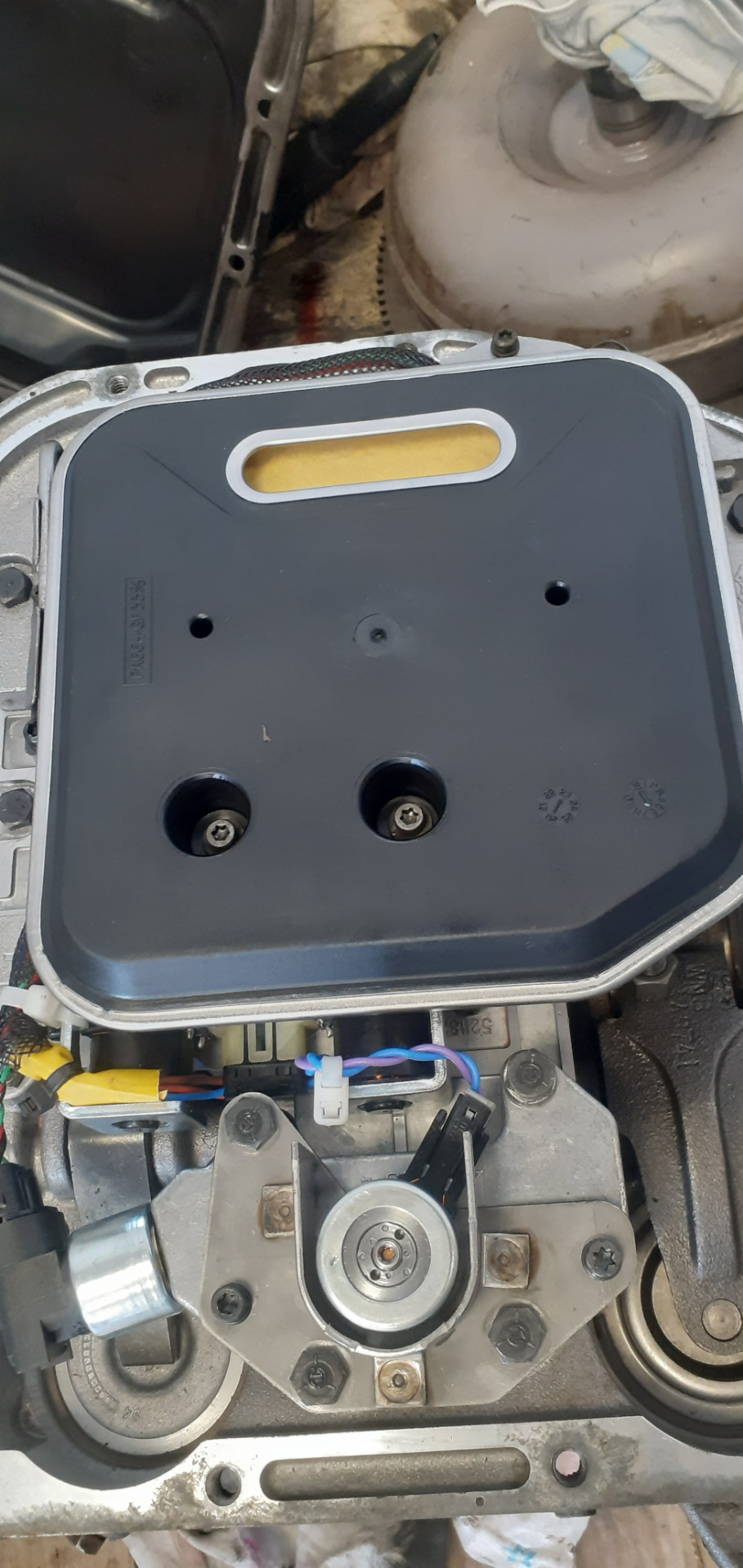

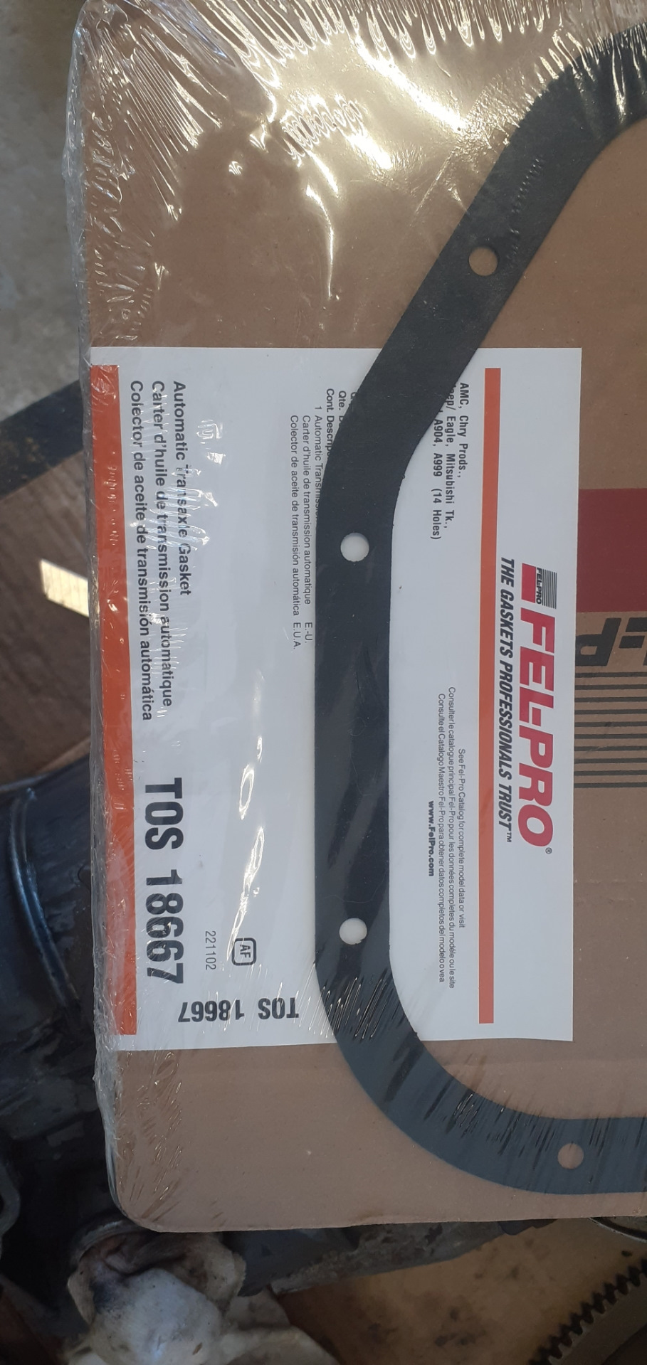

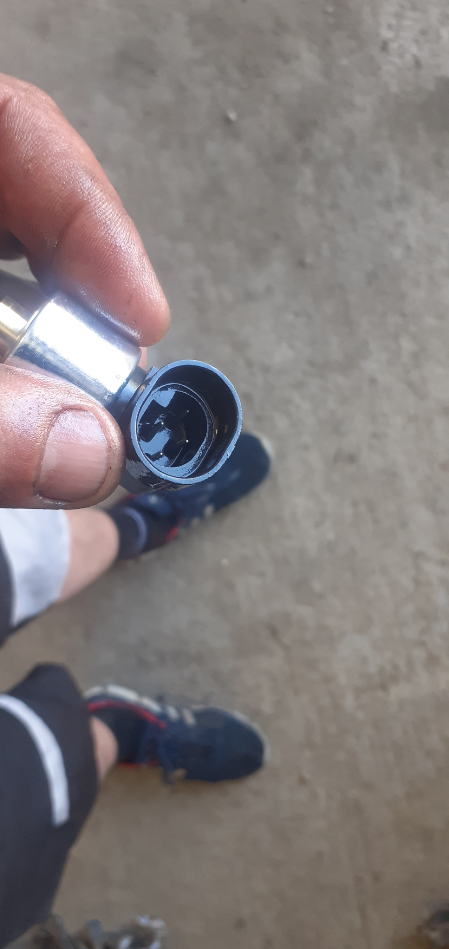

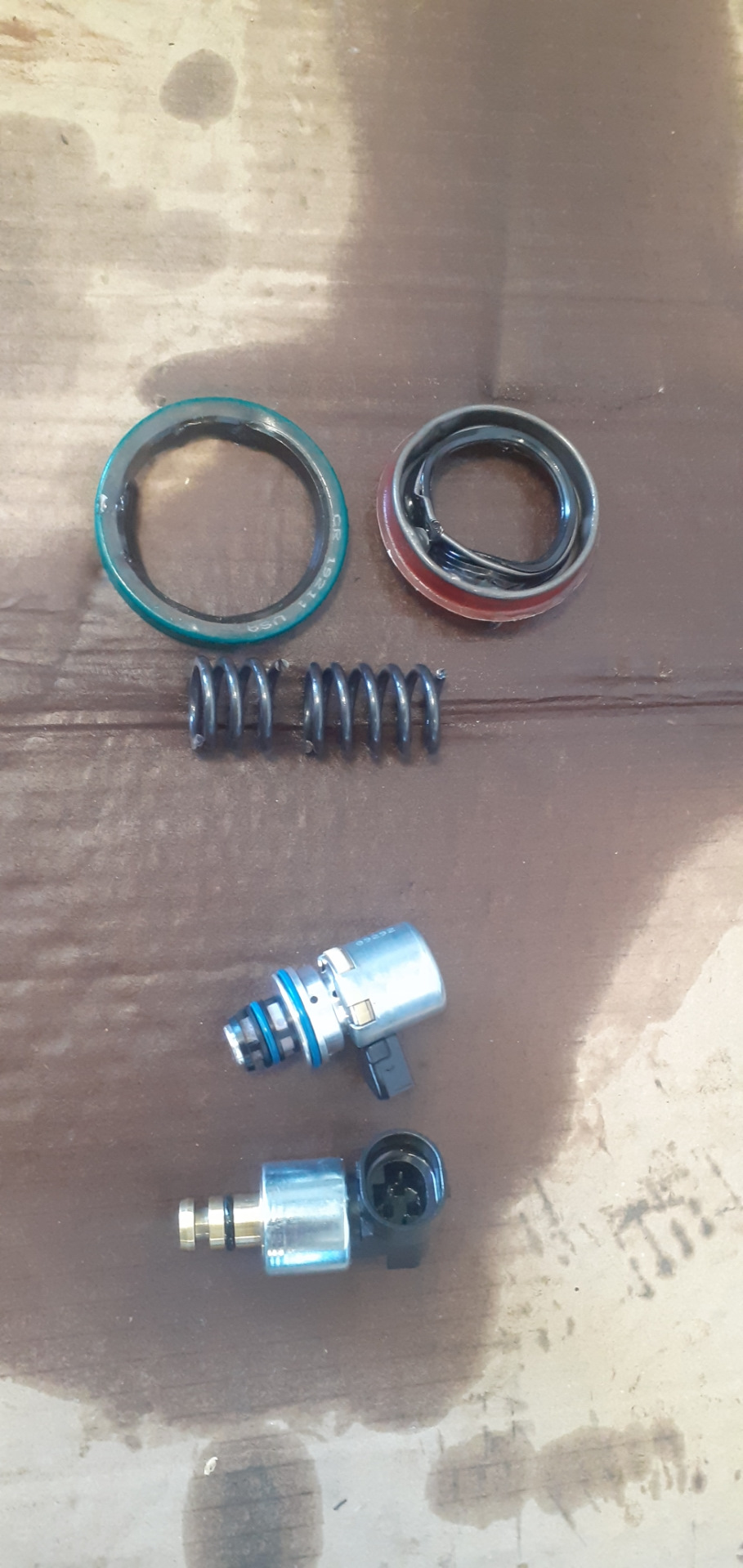

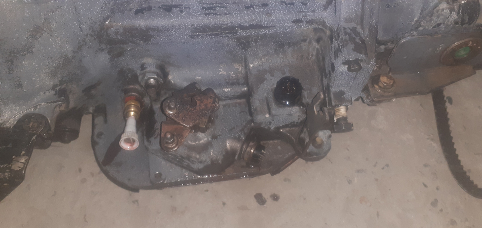

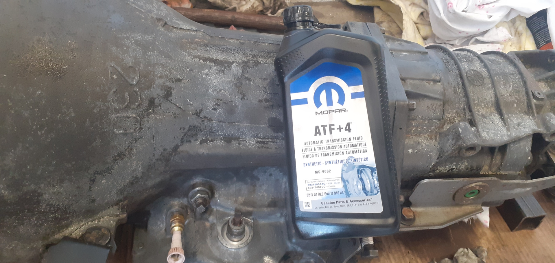

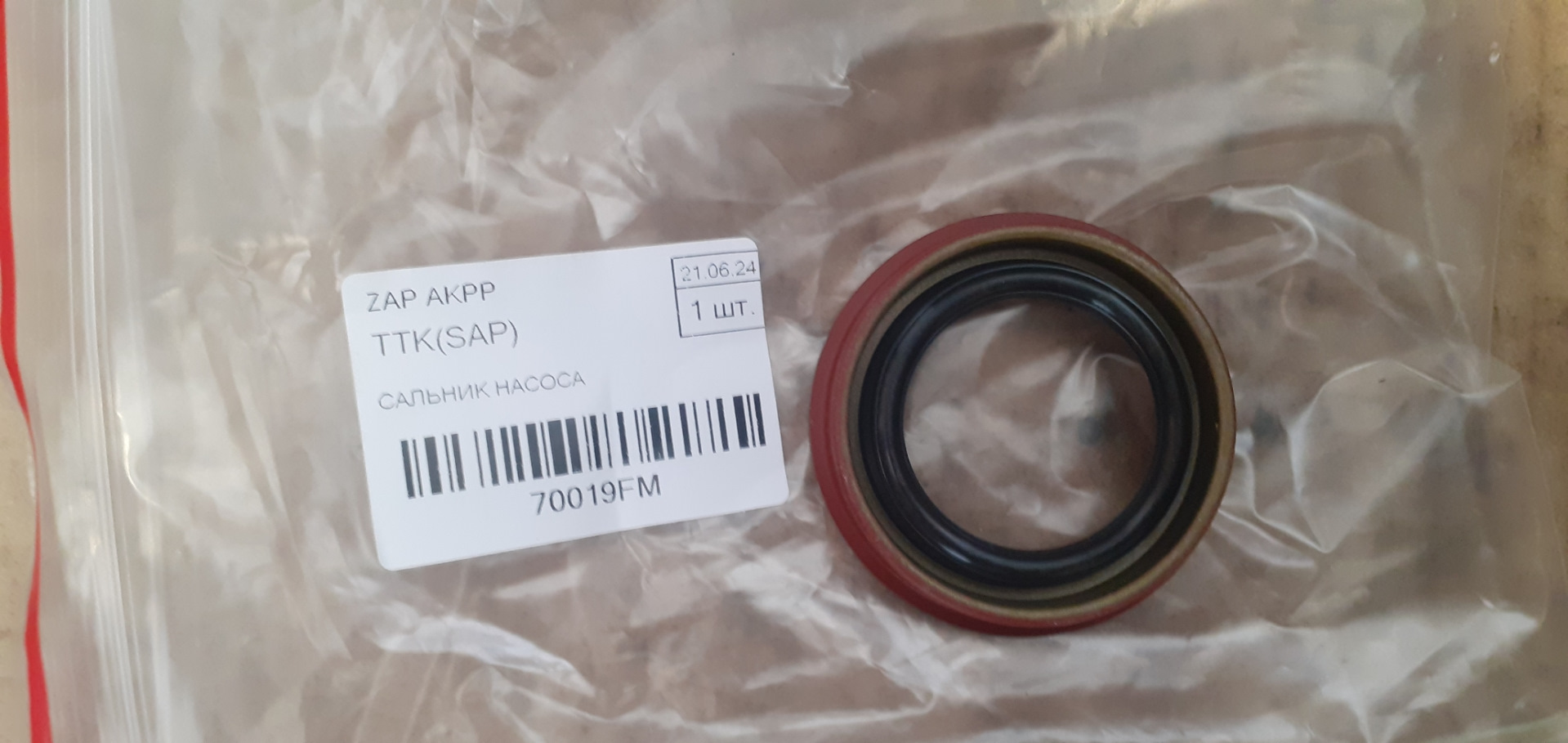

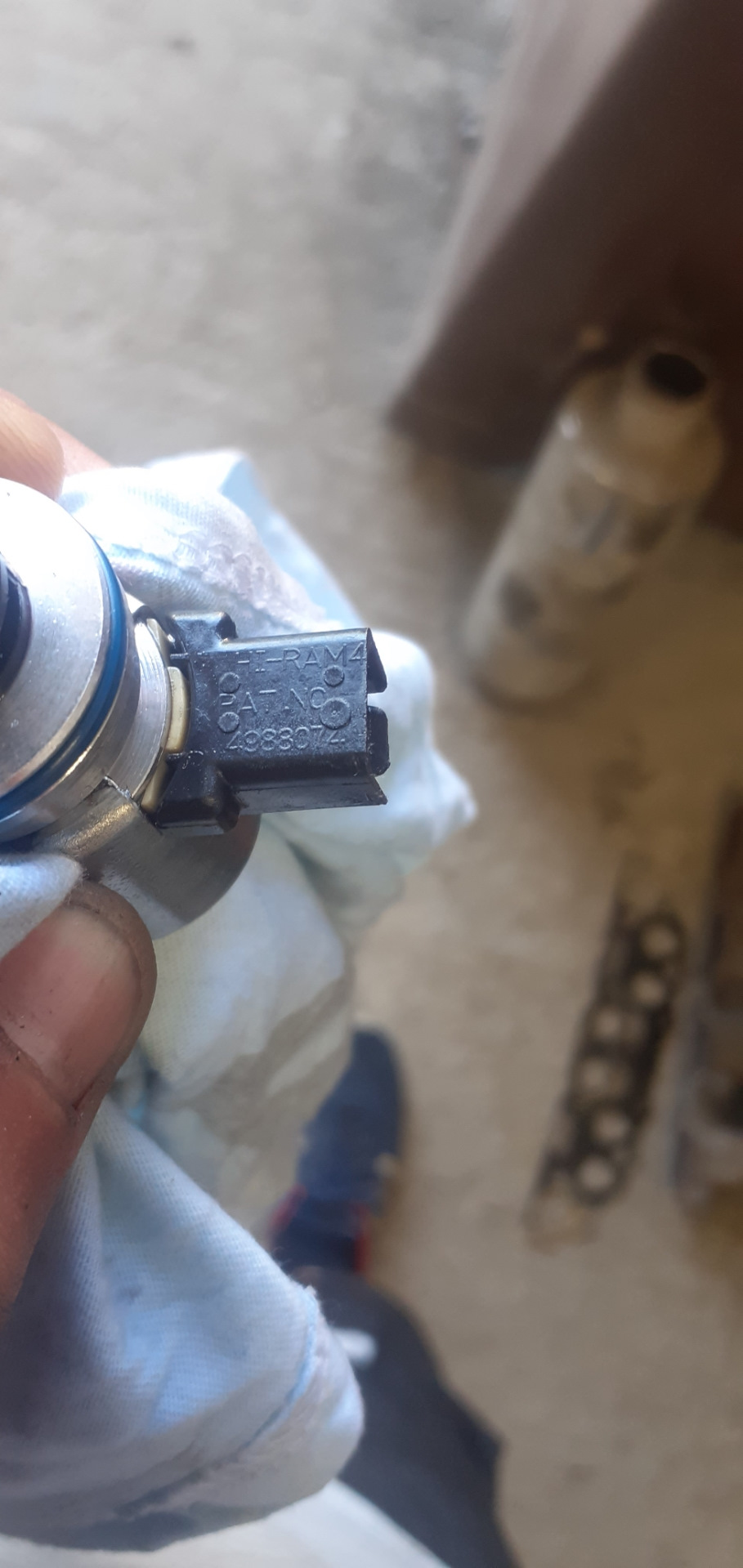

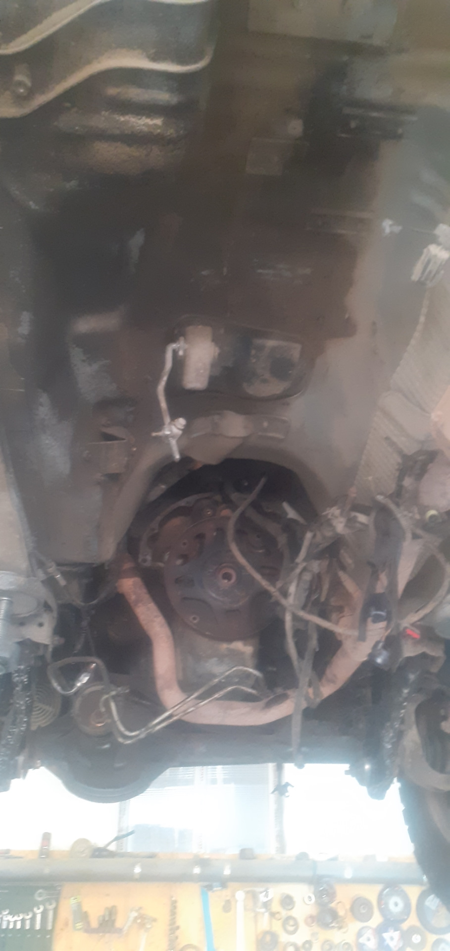

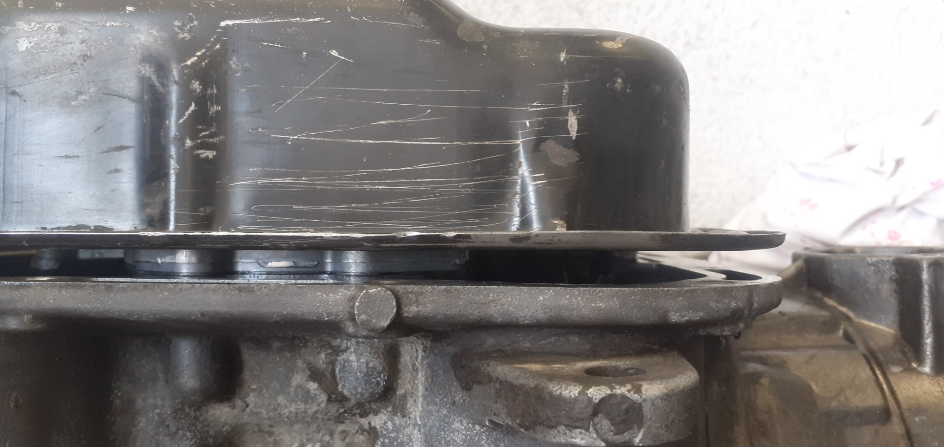

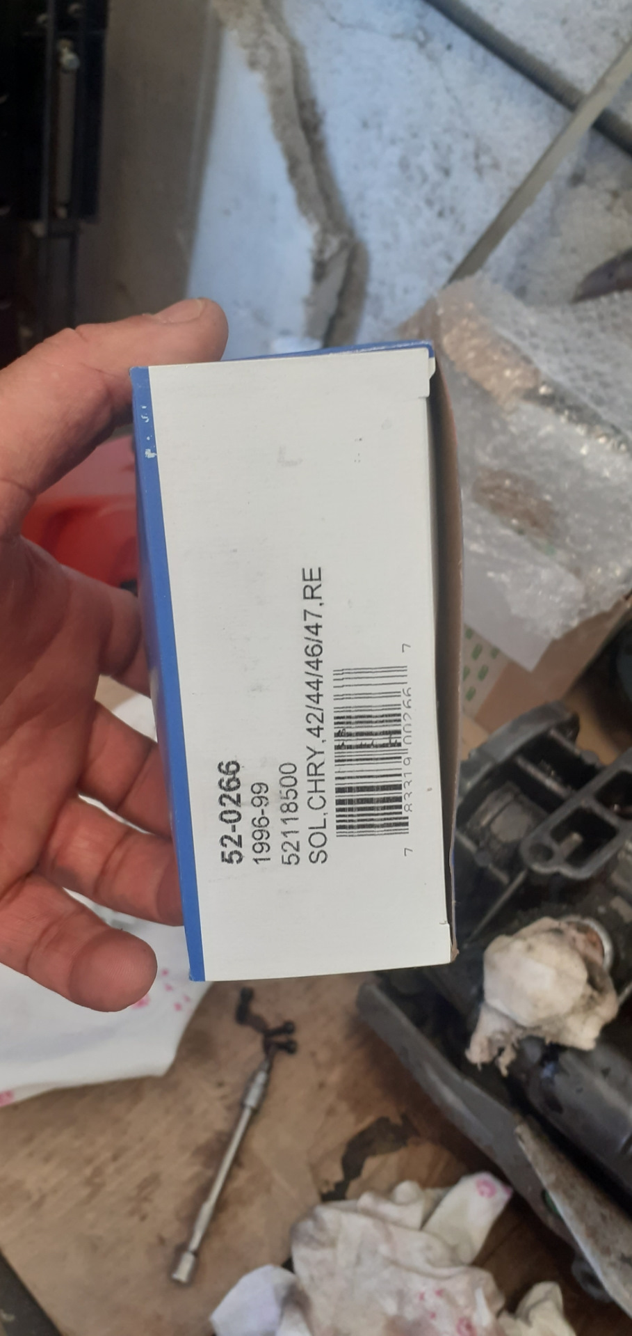

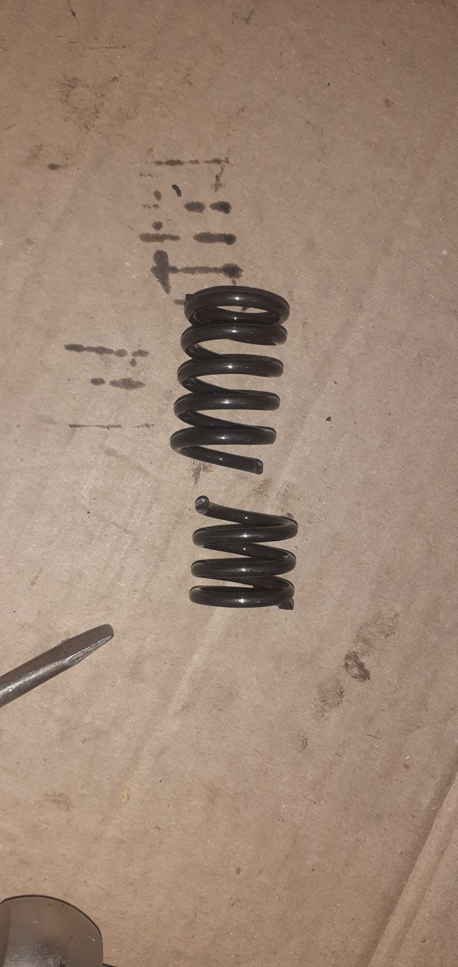

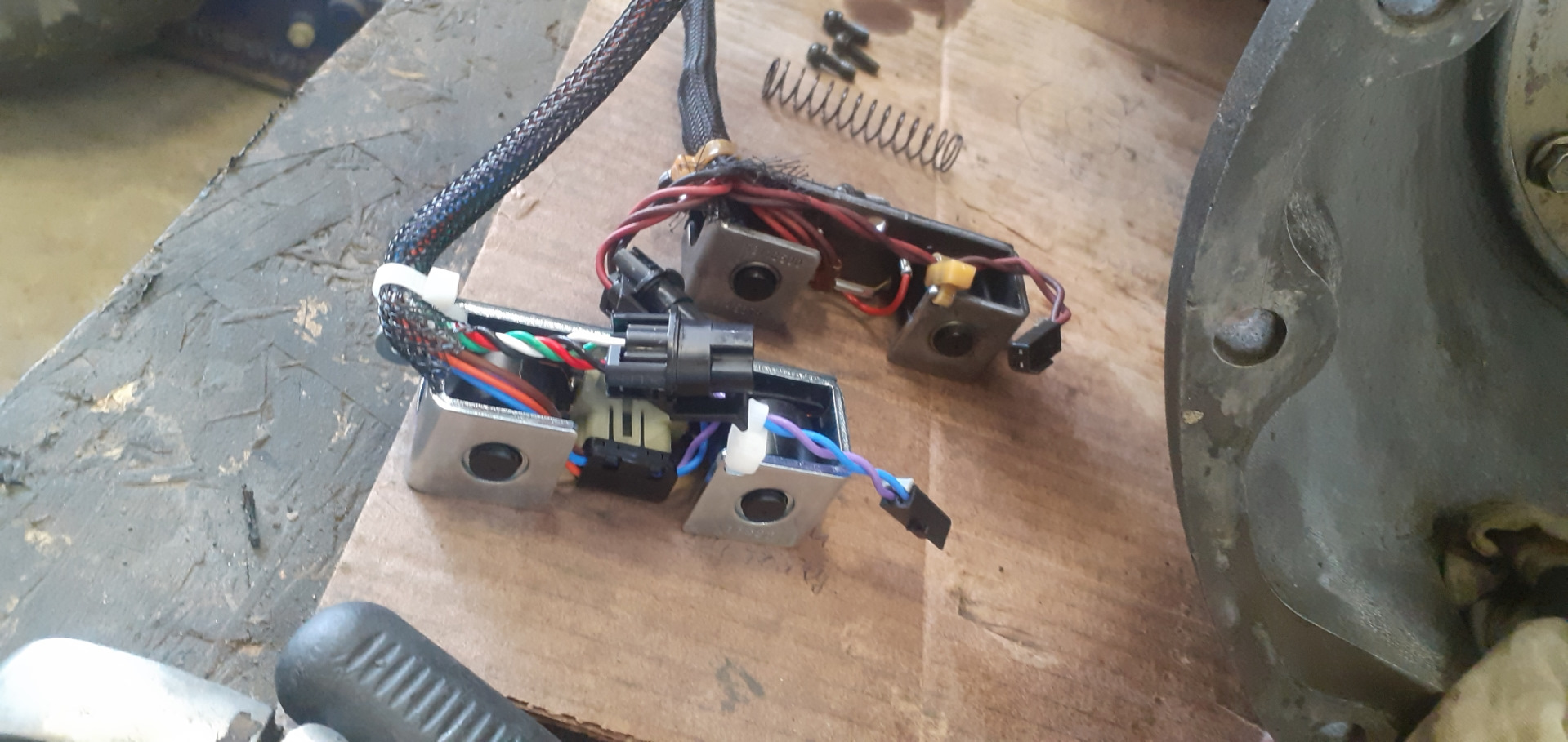

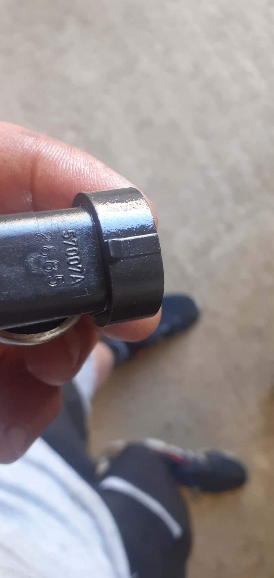

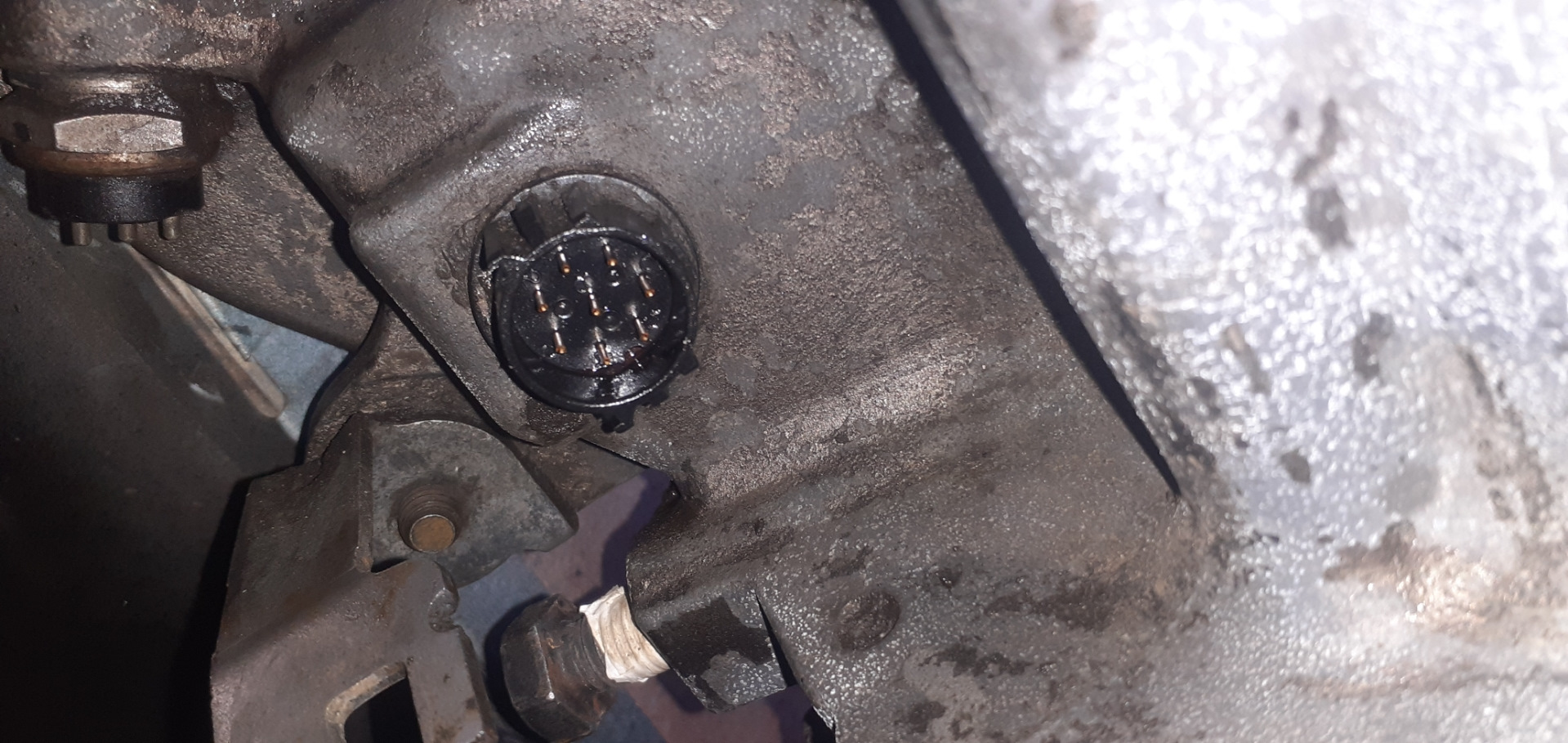

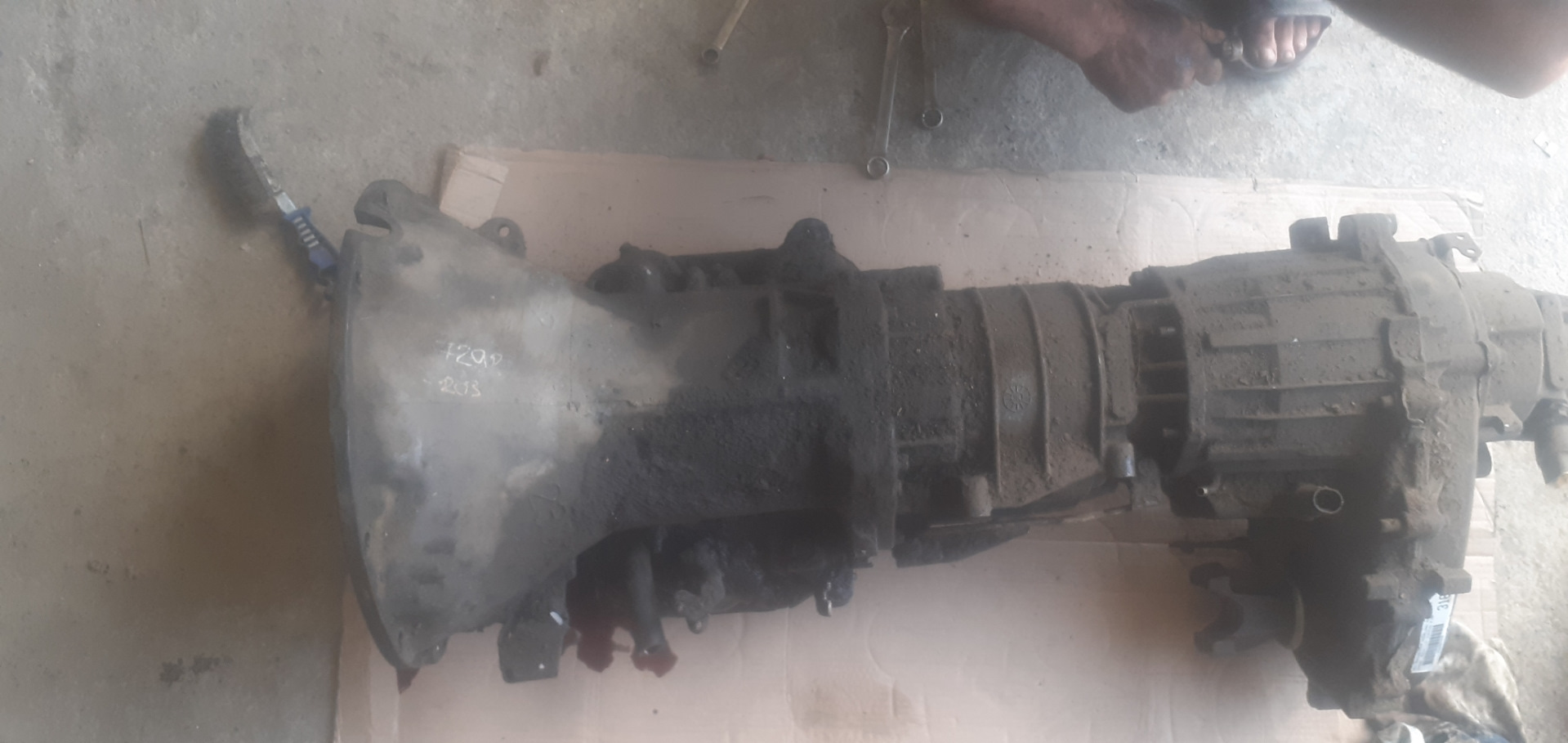

Причина бональная. Она поломалась.🧐. Вобщем дело было так. Разгон 1 передача норм, 2 передача норм и переключение со 2й на 3ю зависало хоть крути до 100км/ч. Чють отпустил газ происходит включение 3й и сразу 4й передач. Вниз листала передачи норм в плоть до первой и потом всё заново. 🤯🤯🤯 . Побродив по сайтам и сто и заимев инфу по причинам и ремонтам акпп 44re, услышав сумму ремонта 150-200 тыров решил да ну нах. Контрактная отпала сразу! Кот в мешке за цену ремонта с запчастями если делать самому. Собрался мыслями и понеслась. Преобретены соленоиды все, прокладка насоса, прокладка резино — пробковая америкосовая, сальники все наружные, фильтр (который неподошёл по высоте🥵), масло 10 литров (900руб за " литр" 946грам) Mopar ATF4+(при полной замене 1литр остался). Слил масло вспоминая всех кто забыл сделать сливную пробку. Открутил гидроакамулятор и вот первая причина, поломана пружина на 2 части. Состояние поршня и колечек оказалось идиал менять смысла нет. Также тормозные ленты в хорошем состоянии нестёрты просмотрел переднюю сняв насос для замены прокладки. Отрегулировал ленты, несложно. Решено глубоко не рыть. Фрикционы нетрогал, акпп небуксовал, немешай машине работать. Поменял пружину и саленоиды(разница в фишках у меня круглая) . Кстати саленоид выше и толще чем у меня стоял и вышел за защитную "подкову", пришлось выгнуть самую нижнюю часть поддона, немного стукнув рукояткой молотка. Регулятор давления держится стопором из нутри. Кто полезет не рвите его он невылезет😂😂😂 нуюно открутить крышечку и снять стопор. Воткнул сальники. Праверил ход лапки кикдауна (был в норме!)несложно. Проверил линейное давление(в норме) несложно. И на радостях начал ставиль фильтр "металический" новый. И 😡😡🤬🤬🤬🤬пи…дец фильтр выше того который нужен, поддон несадится на 1.5 см. 🤪🤪🤯🤬🤬🤬никто об этом в запчастях неговорил и подбирали по винкоду. Заказываю новый тканевый фильтр! Ну про то что мыл всё это и так понятно описывать нестану. На магните мулька ёжиком но без стружки и серебристых отложений что намекало на то что ничего неточит . Собрал поставили коробас на место🥵🥵🥵. Залили масло и запустили! Б…ДЬ нееде никуда стук в коробке!🤬🤬🤬🤬🤬🤬🤬🤬. Сели покурили. Завели ещё раз. Терять нехер нужно выяснять, небыло же! И тут досматриваю что раздатка стоит в нейтрали. Выключаю раздатку и ураааа двинулось🥳🥳🥳🥳🥳 со стуком но двинулось. Назад и вперёд. Ищем далее стук. Нашли быстро. Об защиту маховика хреначил -шоркала болта головка изза того что несняв шпильку стартера защиту невыгиная непоставиш. Сняли отровняли, поставили правильно. И о чудо! Передачи как по маслу вверх вниз кикдаун срабатывает даже без регулировки троса MTV. подкоректировал трос кикдауна позже. Както так. Артикулы записаны.
