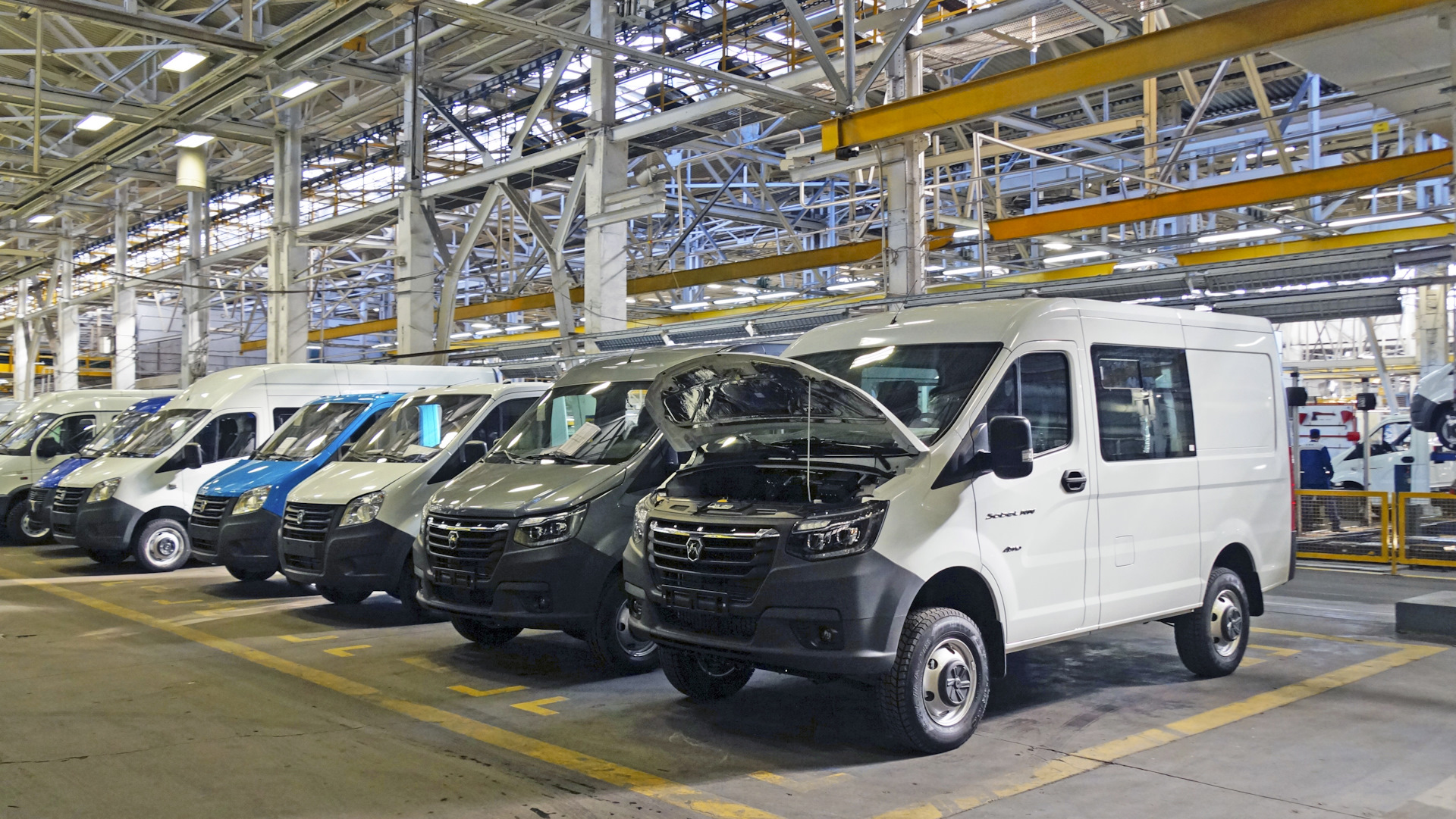

Это вторая часть большого репортажа с Горьковского автозавода, приуроченного к 30-летию Газели. В первой части мы посетили цех сварки кузовов и окрасочный комплекс, а теперь настала пора побывать на ПГА – производстве грузовых автомобилей, или главном конвейере автозавода.
Именно в этом здании в 1932 году начали строить «полуторки», а далее – выпускали все массовые горьковские грузовики. После того, как окрашенный кузов покидает «Айзенманн», он отправляется именно сюда. Сюда же из разных частей автозавода прибывают рамы, оси, двигатели – и всё это собирается воедино на конвейере ПГА.

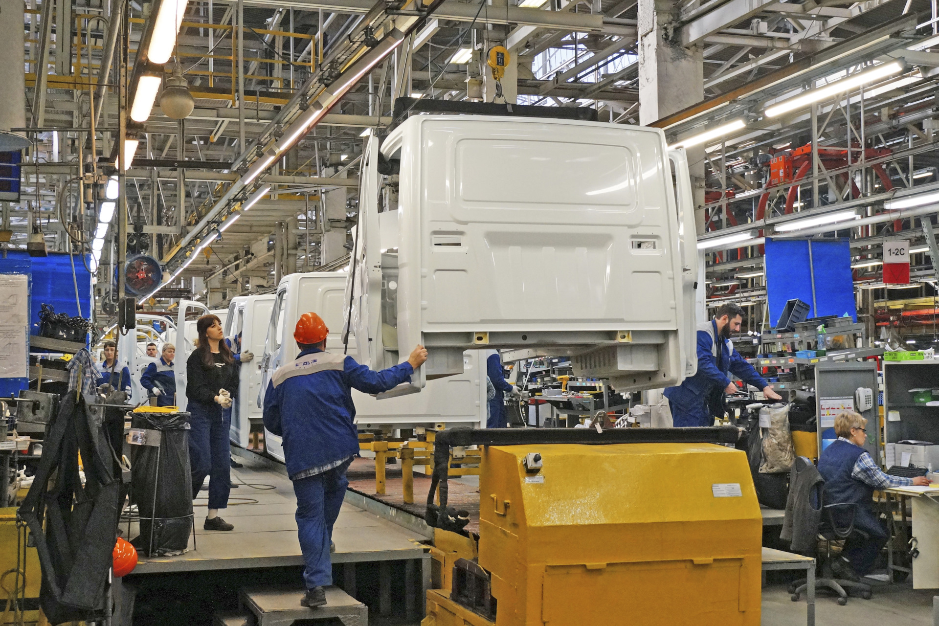

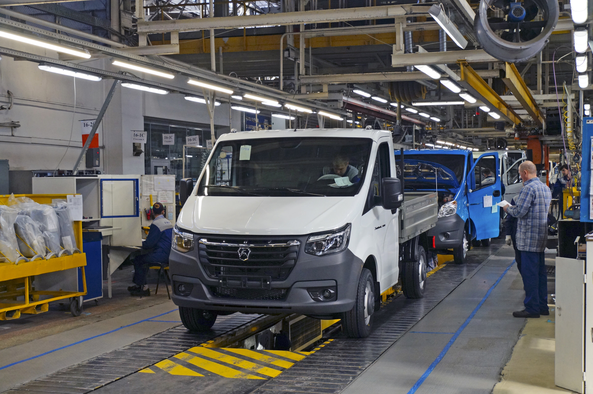

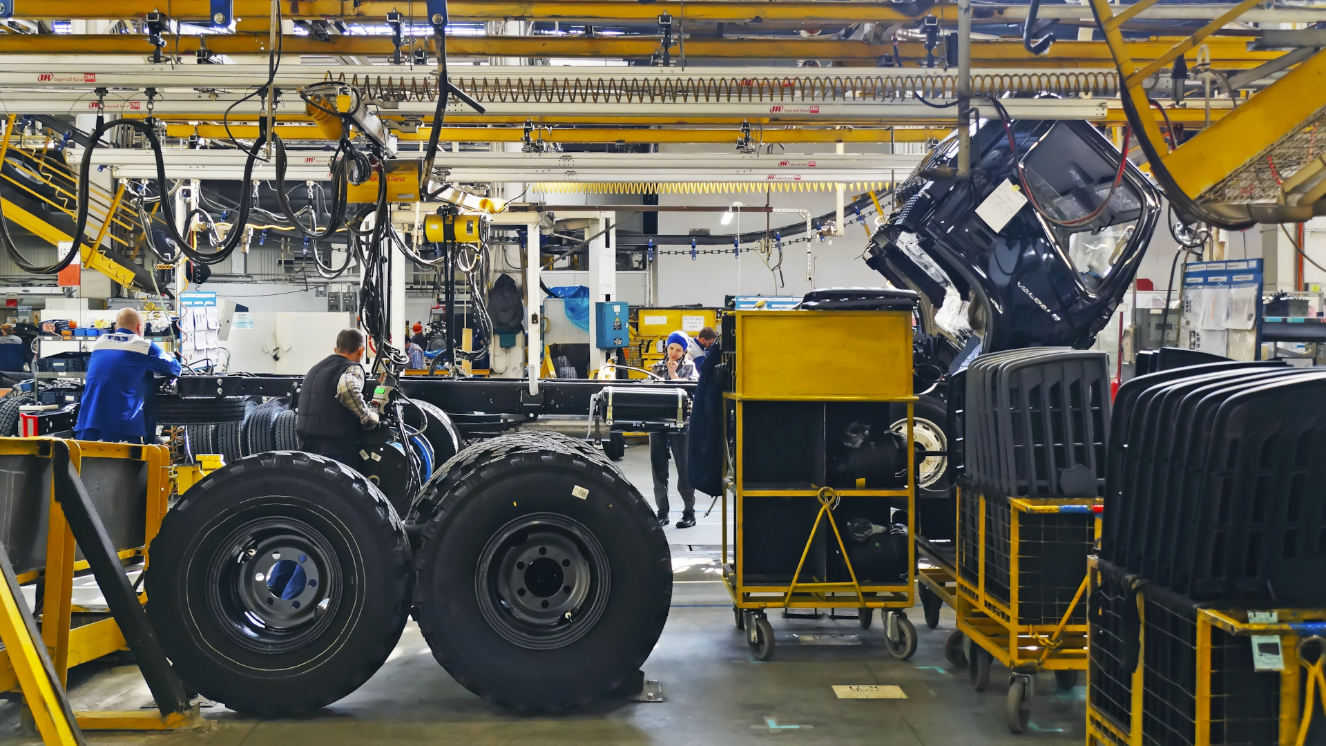

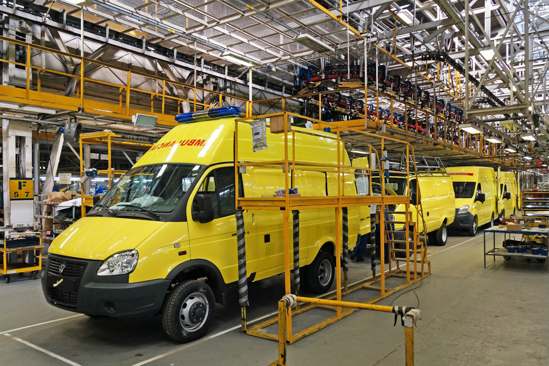

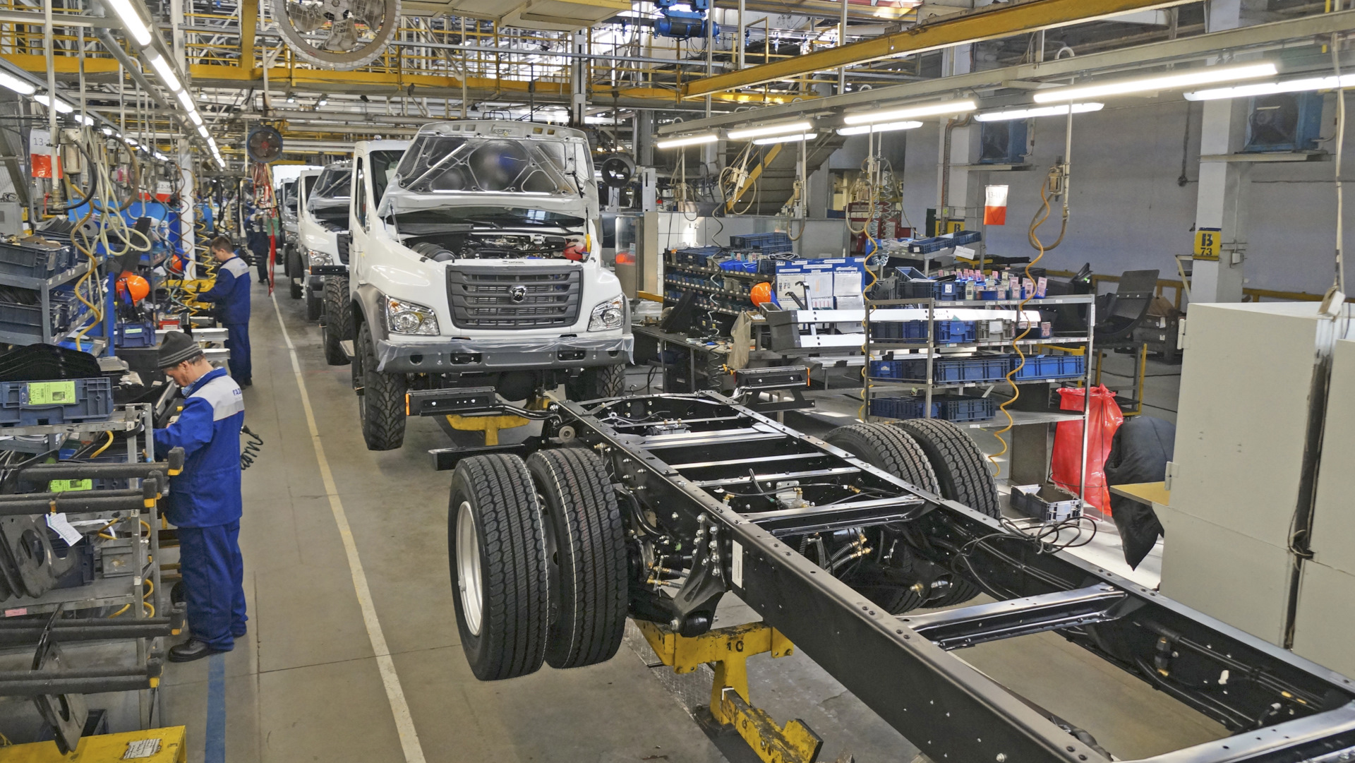

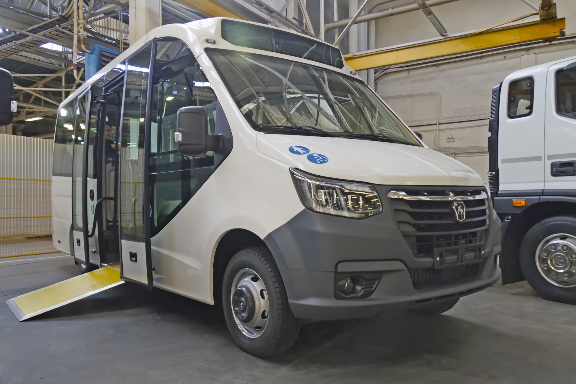

В общей сложности на главном конвейере четыре нитки. Они делятся так: на первой линии – Газель и Соболь с цельнометаллическими кузовами, а также автобусные шасси, каркасные кузова для которых строит бывший цех по выпуску «Чайки».
Другая нитка – тоже Газель и Соболь, но уже грузовые версии с отдельной кабиной: бортовые или шасси под надстройку. Между этими нитками ещё одна «газелья»: там собирают спецавтомобили, главным образом – медицинские. И четвёртая нитка – среднетоннажные грузовики: на ней делают Валдай 8 и 12, Газоны и Садко Некст, а также экзотическую модель «Земляк». Гибкость производства, существующего в наши дни, позволяет делать на одной линии сразу несколько моделей разных поколений. На каждой из двух ниток «Газели» и «Соболя» сейчас делают примерно по 150 машин в смену, а на нитке среднетоннажников за смену строят порядка 50 грузовиков.
К каждому рабочему месту на каждой из четырех ниток конвейера налажена доставка комплектующих именно под те модификации, которые уже заказаны у дилеров и запланированы на производстве.
Все действия рабочих на конвейерах отмерены по секундомеру и стандартизированы, чтобы процесс был максимально эффективным, а каждое движение было удобным для работника. Производственная система на автозаводе основана на принципах Toyota Production System, которую внедрил здесь ещё в начале 00-х собственник завода, Олег Дерипаска. Вместе с тем на Горьковском автозаводе первыми в России освоили принципы «бережливого производства», которые со временем пришли в другие отрасли, и в наши дни стали изучать со студенческой скамьи.

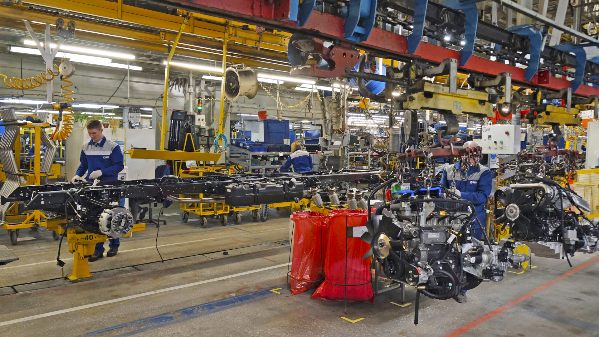

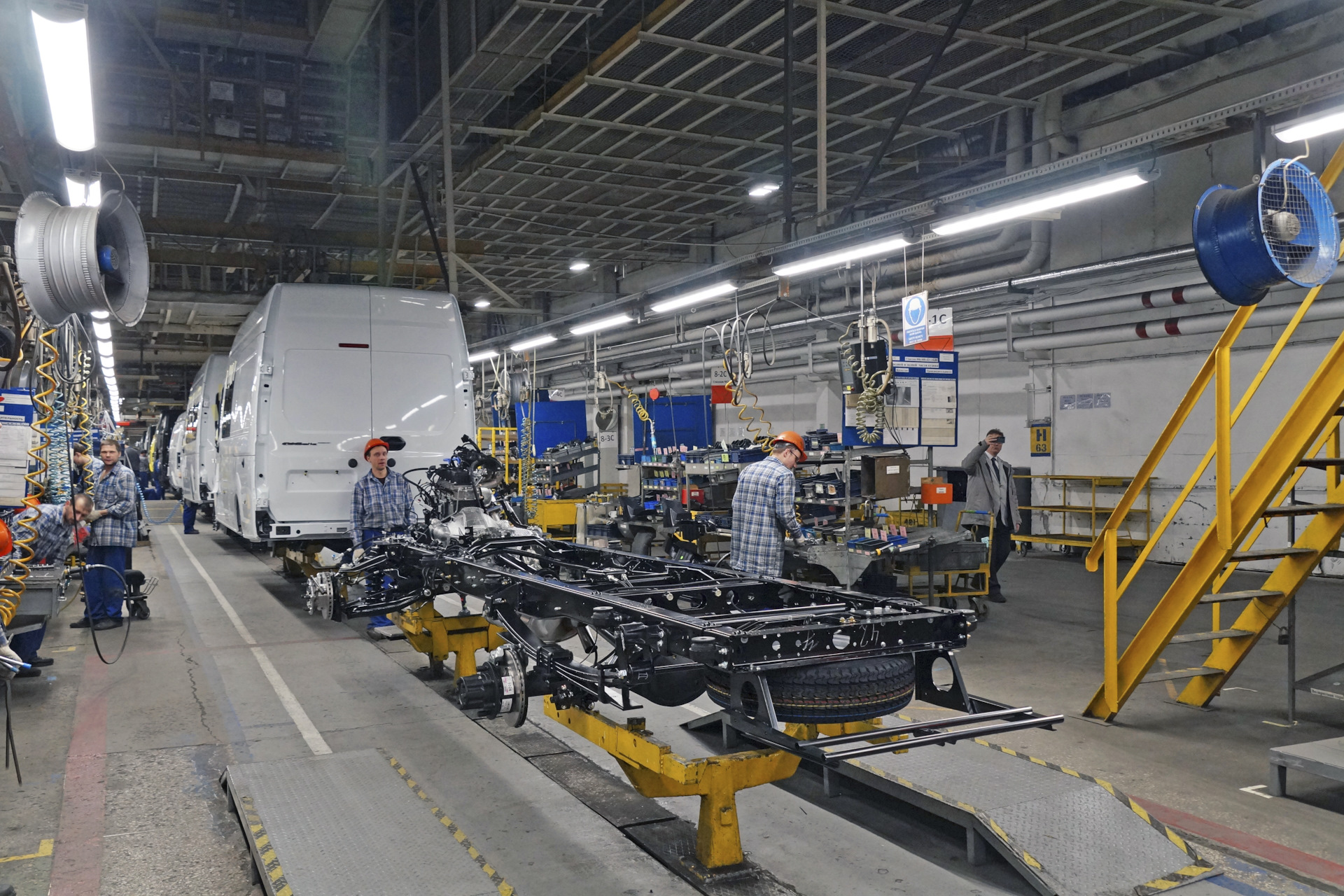

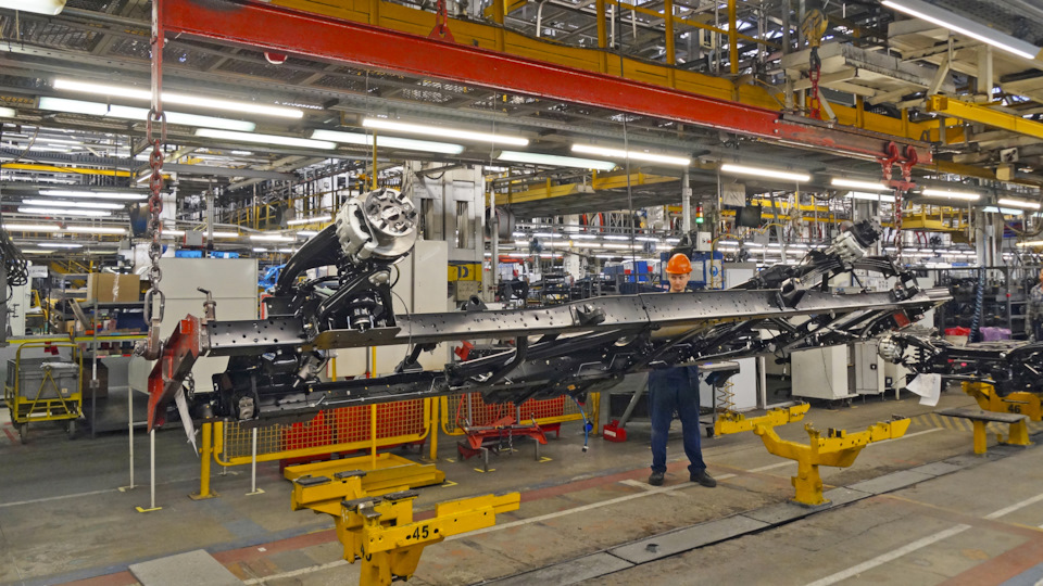

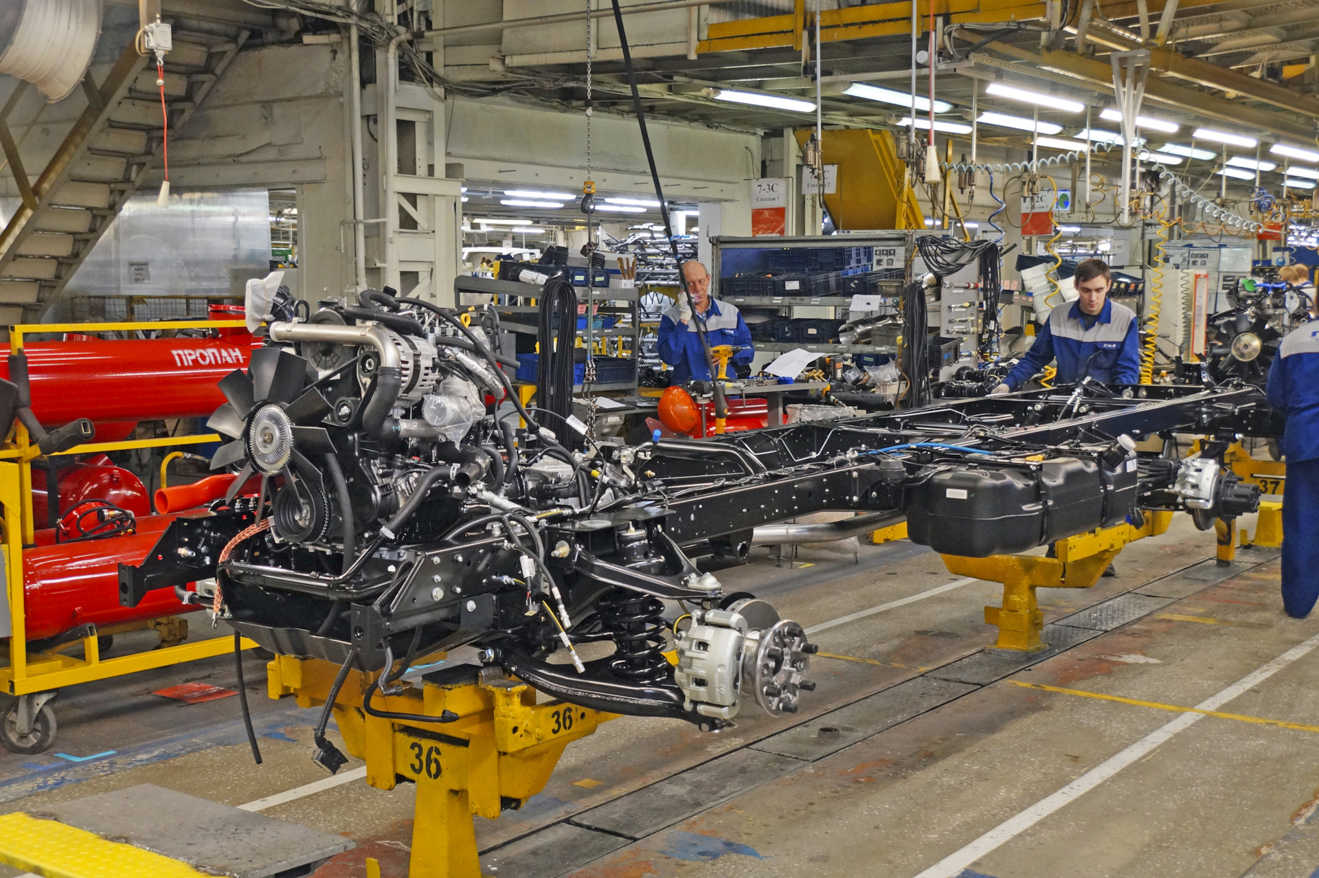

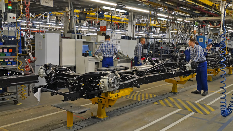

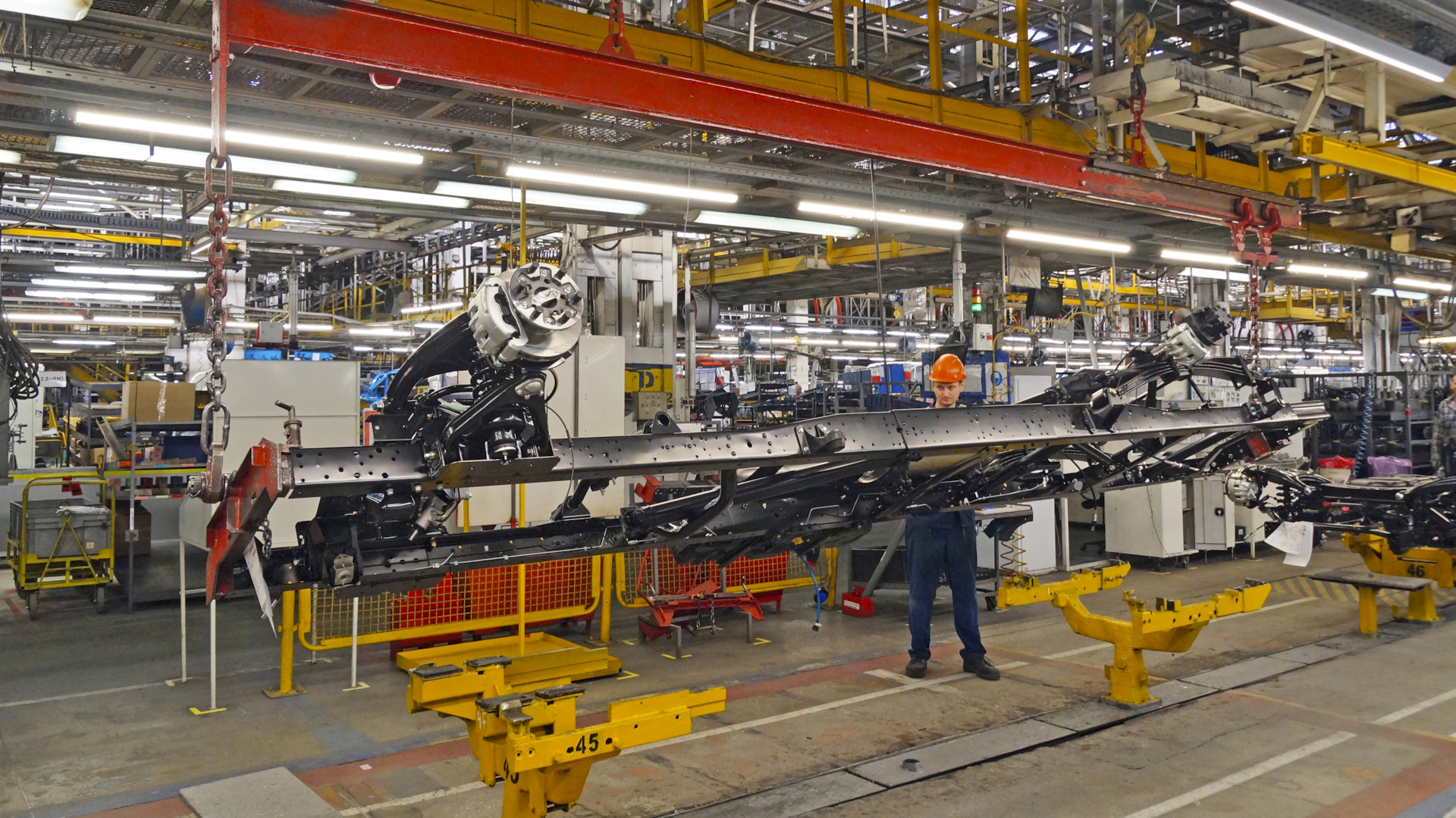

Газель, как и любой из её современных родственников, начинается с рамы. В то время, пока окрашенный кузов ещё движется к главному конвейеру, там начинают собирать шасси: его монтируют на конвейер с помощью тельфера. Забавная деталь: на первых этапах шасси собирается «вверх тормашками», пока на него монтируют оси и подвеску – а уже потом его переворачивают, чтобы установить силовой агрегат и смонтировать кузов.
Самый высокий уровень преисполненности – уметь отличать конфигурации будущих машин по исполнению ходовой части. Если спереди пружины, а подвеска выполнена единым модулем с рулевым механизмом – значит, это Next или NN; если рессоры – значит, прежний «Бизнес» (пока он остаётся на конвейере, в первую очередь, за счёт полноприводных модификаций).
Задних подвесок – тоже несколько видов: с разным количеством и толщиной рессор, со стабилизатором или без, с разным расположением подрессорников (сверху у Газелей Бизнес, снизу у Газелей Next и NN) или даже без оных – например, маленьким Соболям дополнительные рессоры не нужны. А для каркасных автобусов с низким полом и некоторых модификаций «скорых» устанавливают еще и пневматическую подвеску на задней оси.

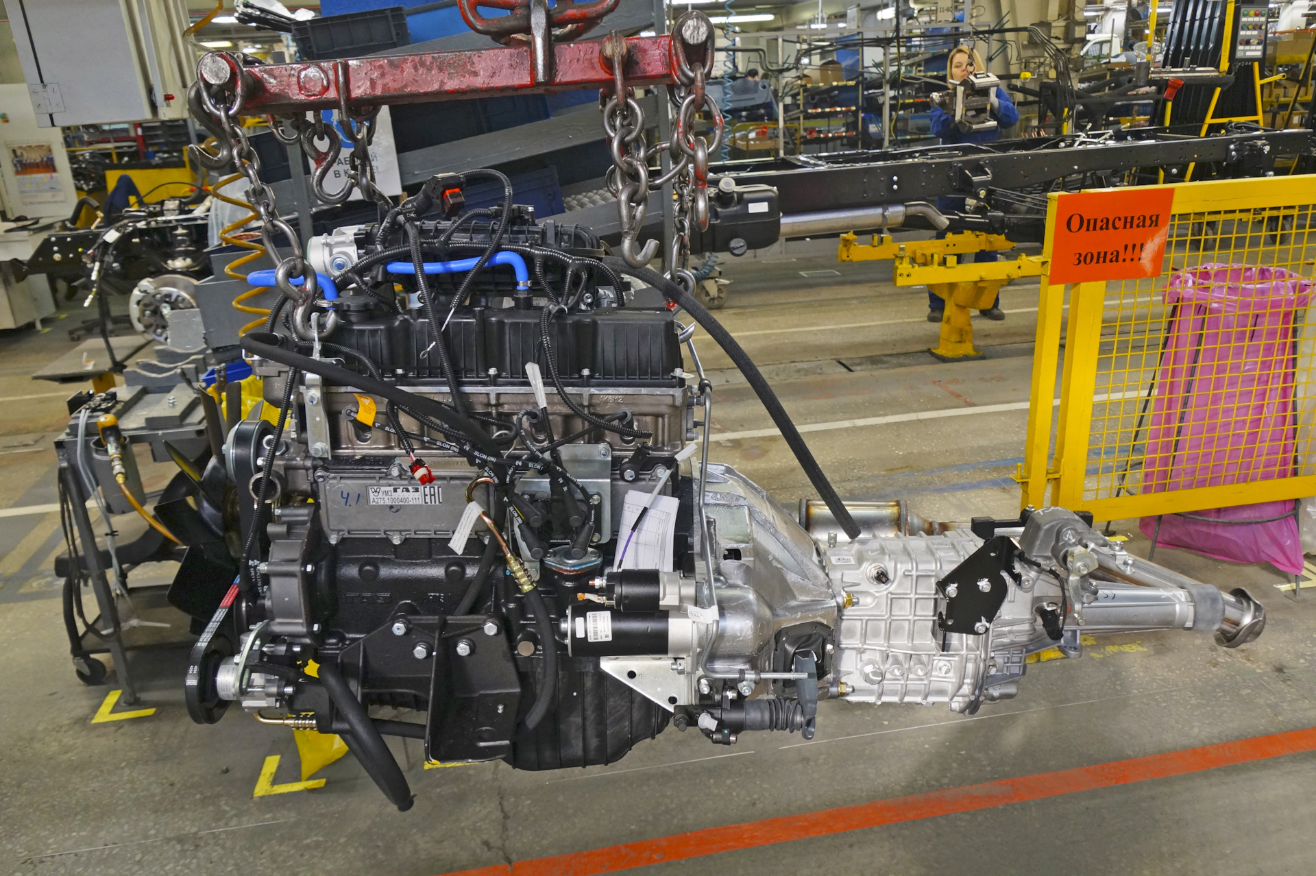

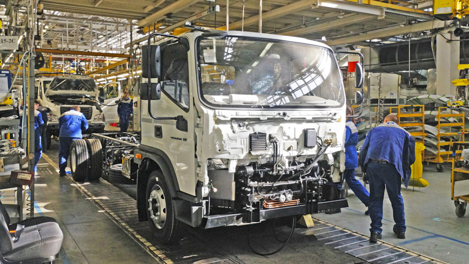

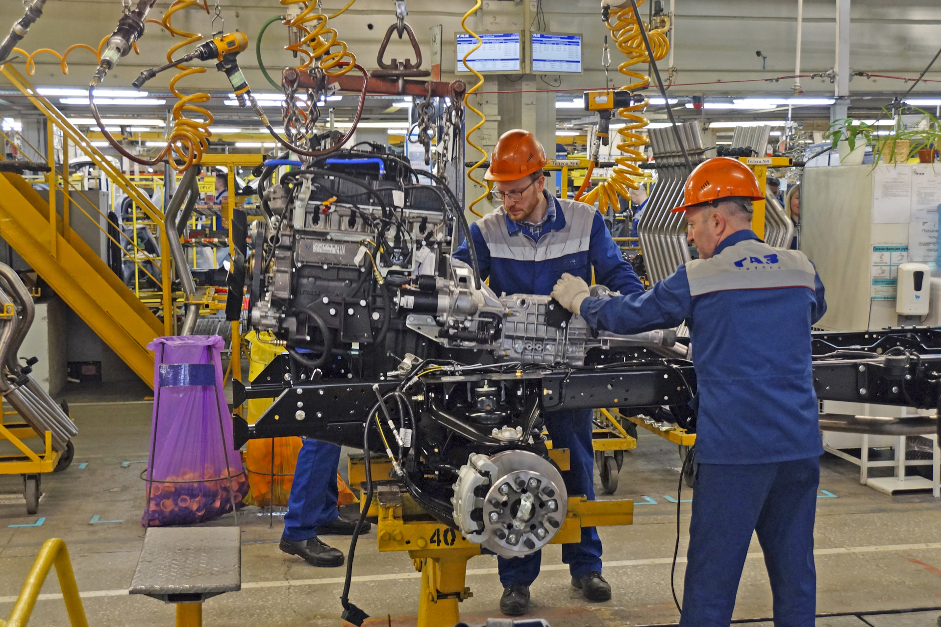

Для Газели и Соболя поколений Next и Бизнес сейчас предлагают дизели G-серии, производство которых активно локализуют в России, а также бензиновые двигатели Evotech Ульяновского моторного завода, которые востребованы за счёт простоты и дешевизны переделки на газ. Сам завод выпускает и пропановые, и метановые модификации с ульяновским мотором, но некоторые потребители предпочитают переделку на газовое топливо своими силами, и «по многочисленным просьбам трудящихся» остаётся доступен бензиновый вариант. Тот же 2,5-литровый дизель G-серии, но с более «злой» прошивкой (420 вместо 330 Нм), устанавливают на Соболь NN, Газель NN и младший Валдай-8. А вот более крупные горьковские среднетоннажники, включая 12-й «Валдай», оснащают ярославскими дизелями семейства ЯМЗ-534.

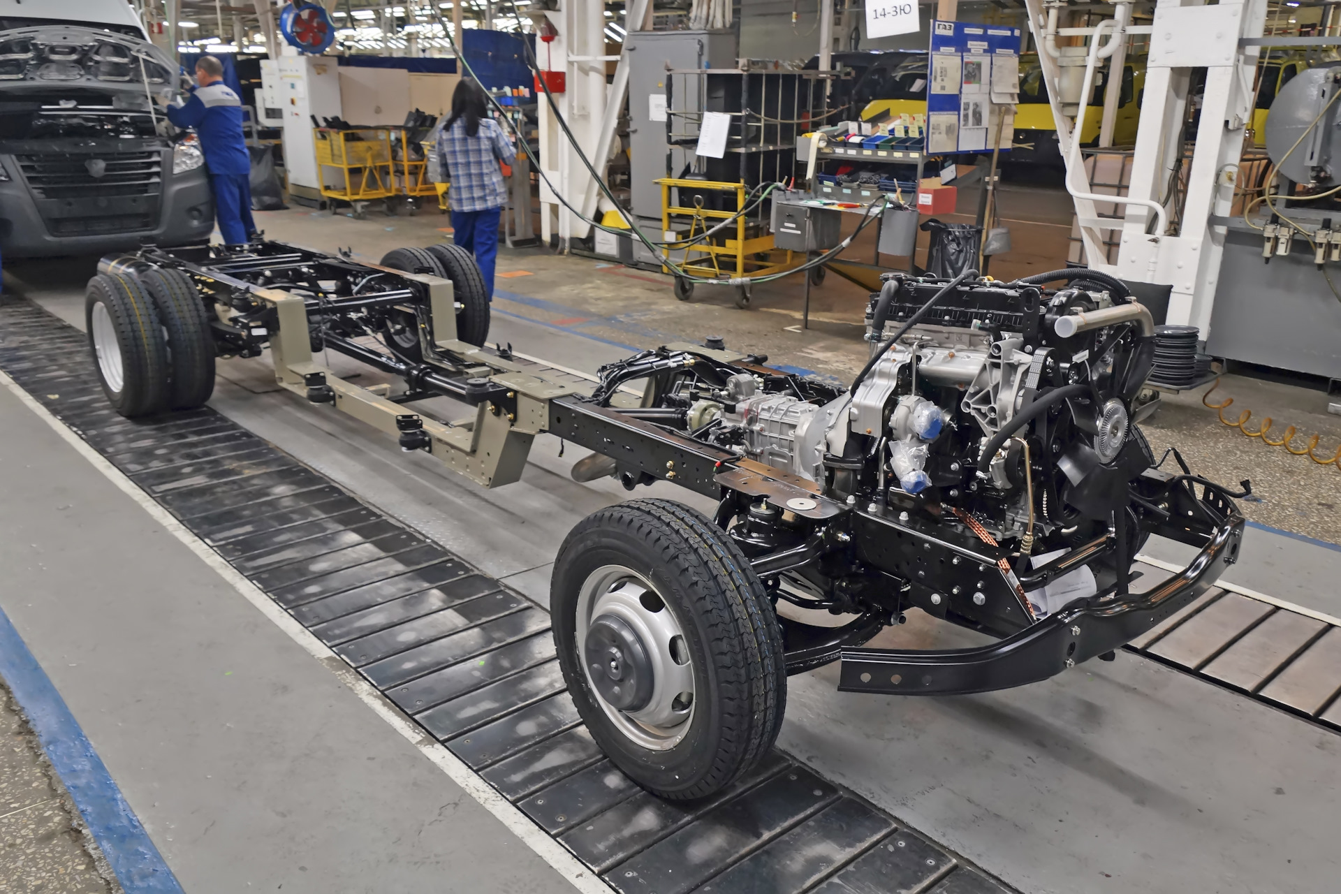

Двигатель монтируется на раме уже подсобранным с коробкой передач. Следом за силовым агрегатом на раме устанавливается всевозможное оборудование и навешиваются магистрали. А параллельно сборке шасси, по соседству, собирают кабины и кузова: до монтажа на раму на них монтируют стёкла, шумоизоляцию и детали интерьера.

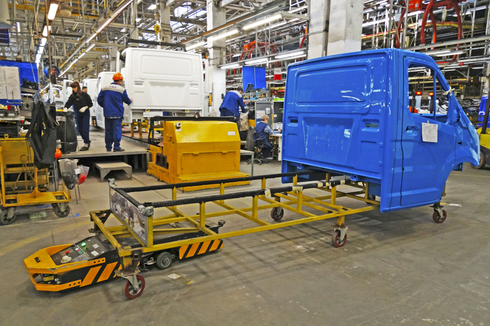

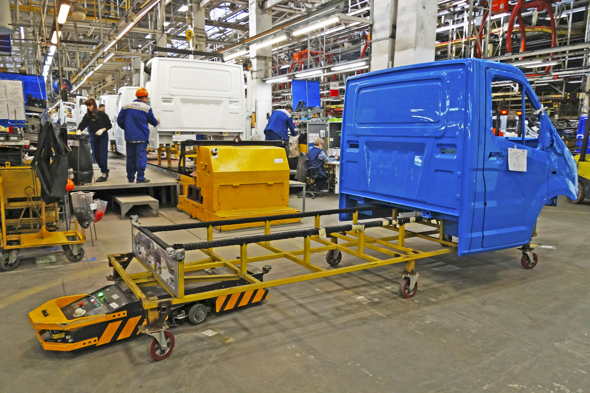

Сейчас на заводе активно внедряют беспилотные транспортёры собственной разработки, которые заменят часть прежнего технологического транспорта под управлением людей. Кабины по цеху перемещает на специальной тележке беспилотный транспортёр AGV, похожий на увеличившийся в размерах робот-пылесос. Систему автономной логистики, в том числе самих роботов и ПО для них, разрабатывает сам завод совместно с ведущими техническими вузами России.
В прошлом году, на старте проекта, «роботов» работало 12 по восьми маршрутам, в этом году их станет 95 по 30 маршрутам. Ещё через год таких автономных роботов на конвейере будет работать уже больше сотни. Эти роботы – «комнатные», внутрицеховые – но совсем скоро на заводе заработает и первый маршрут межцеховой беспилотной логистики. На выставках уже показывали и "уличного" робота — электрическую платформу NEOS. Сейчас её тестируют и "учат" ездить, а уже скоро она начнет перевозить кузова из цеха окраски на конвейер.

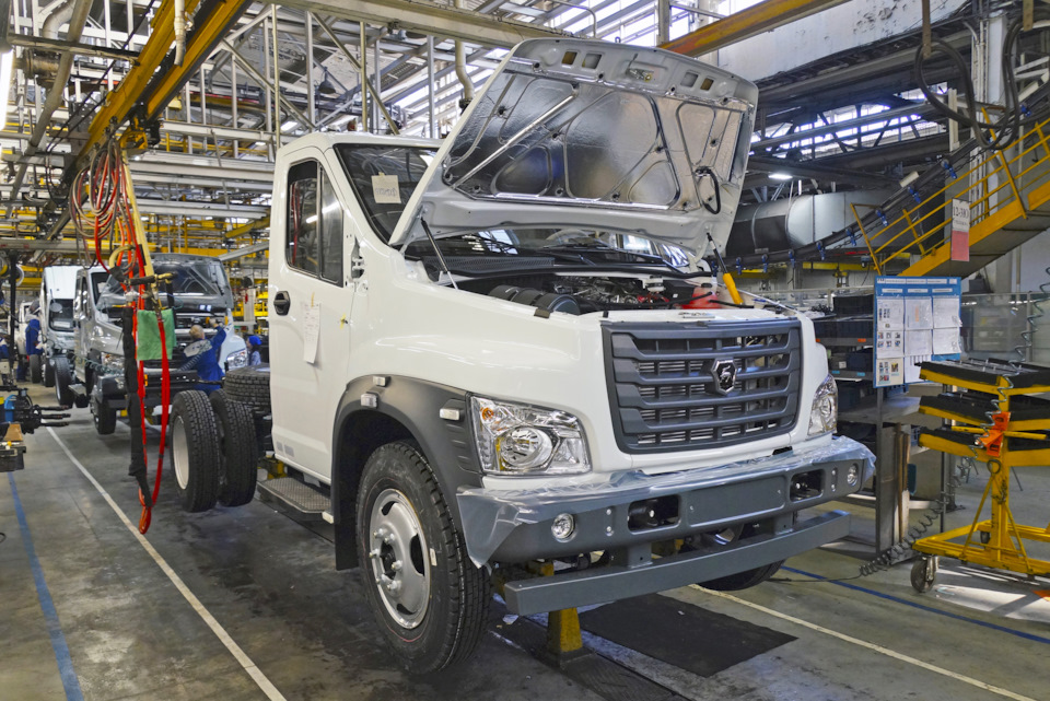

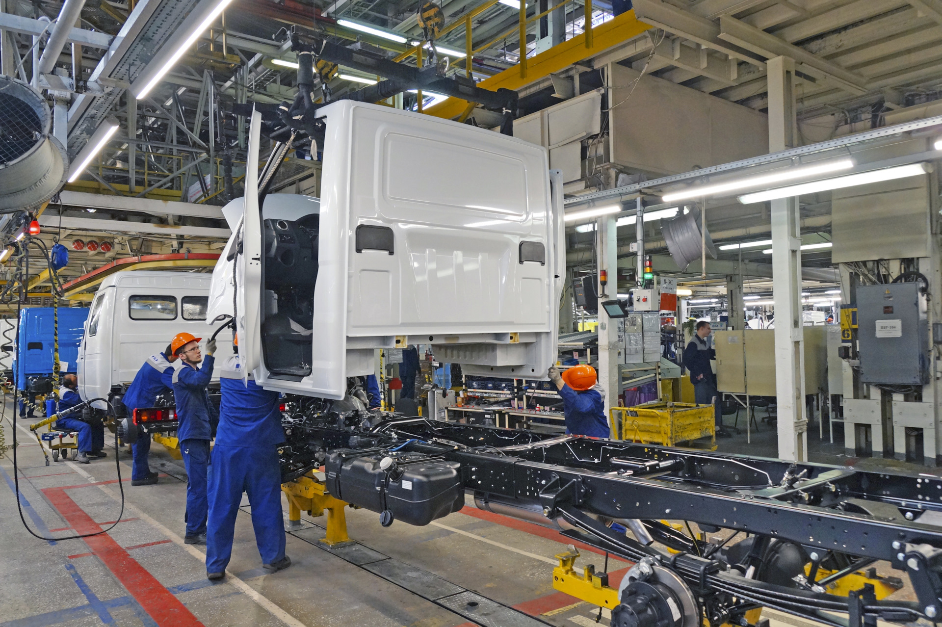

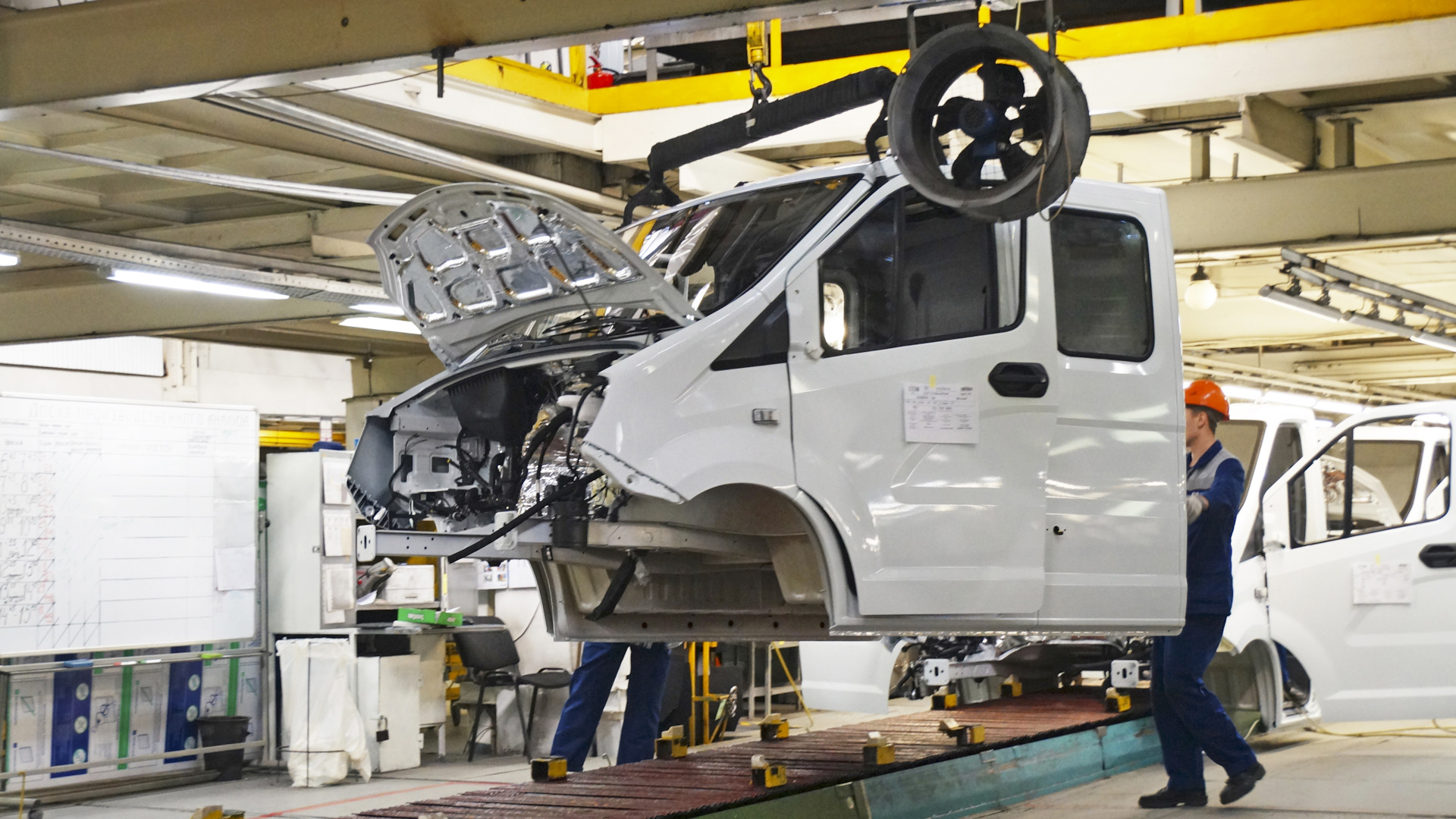

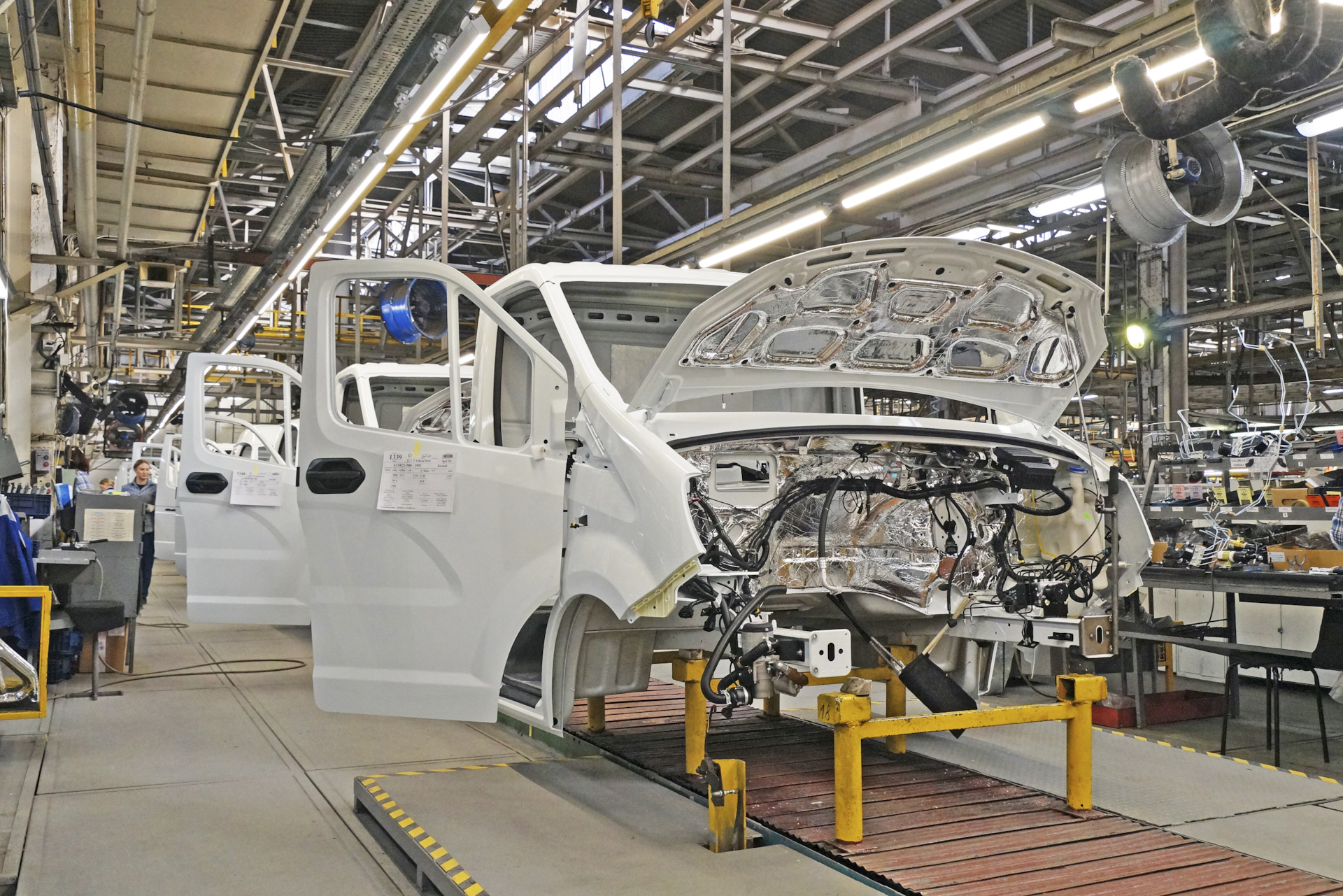

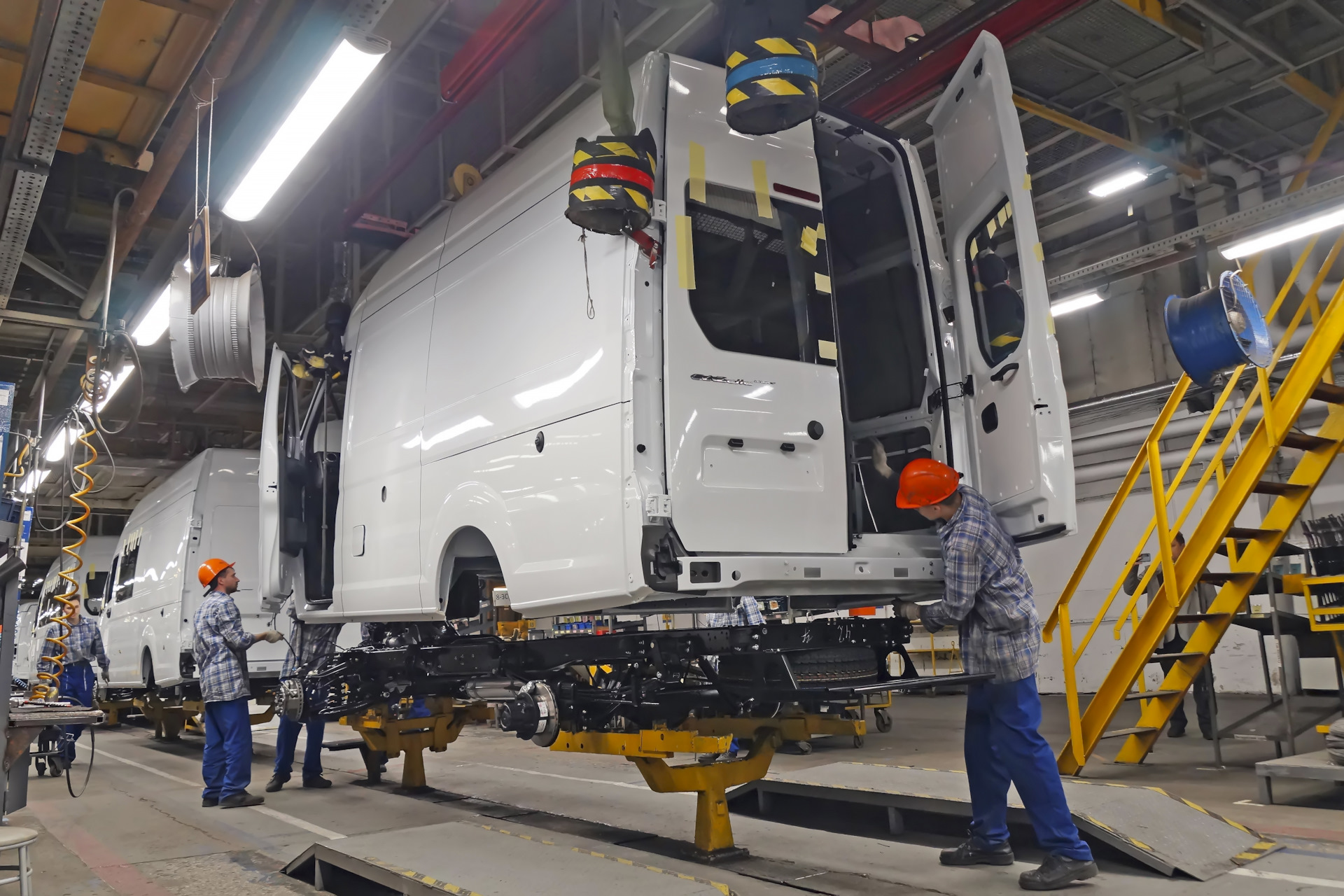

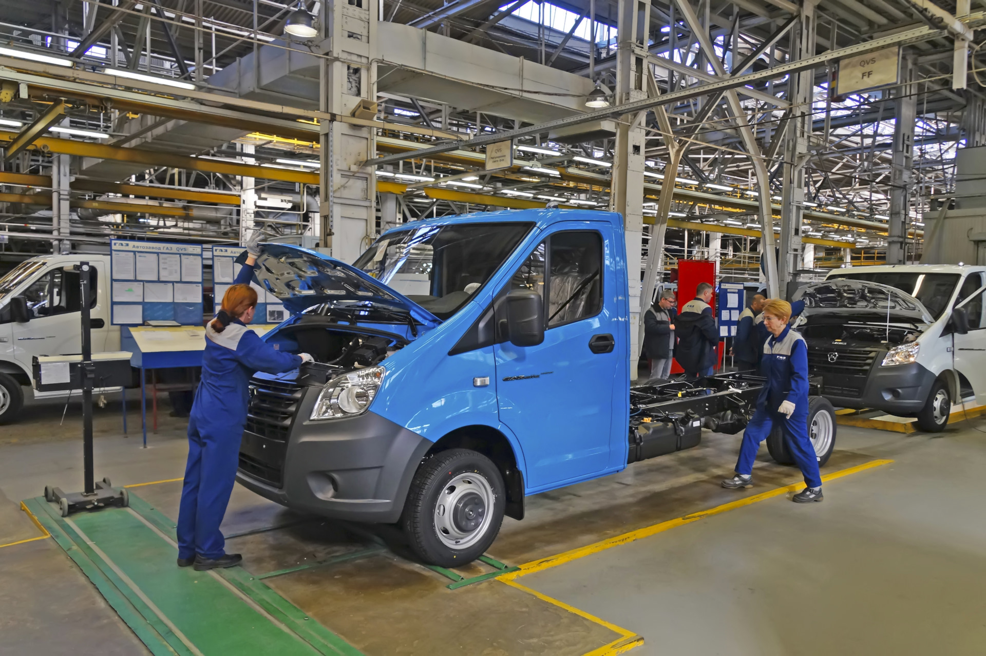

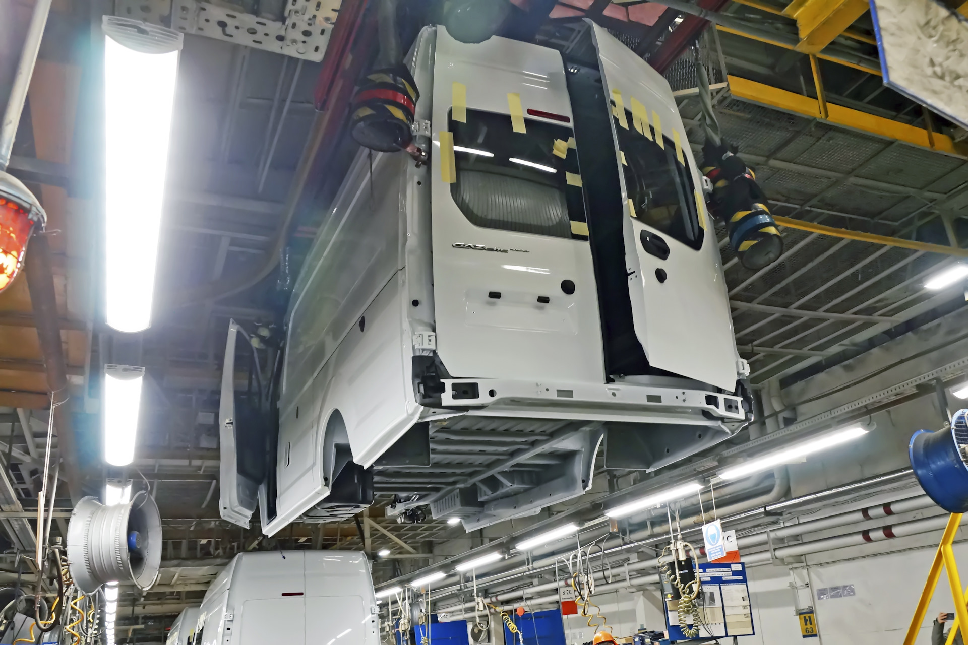

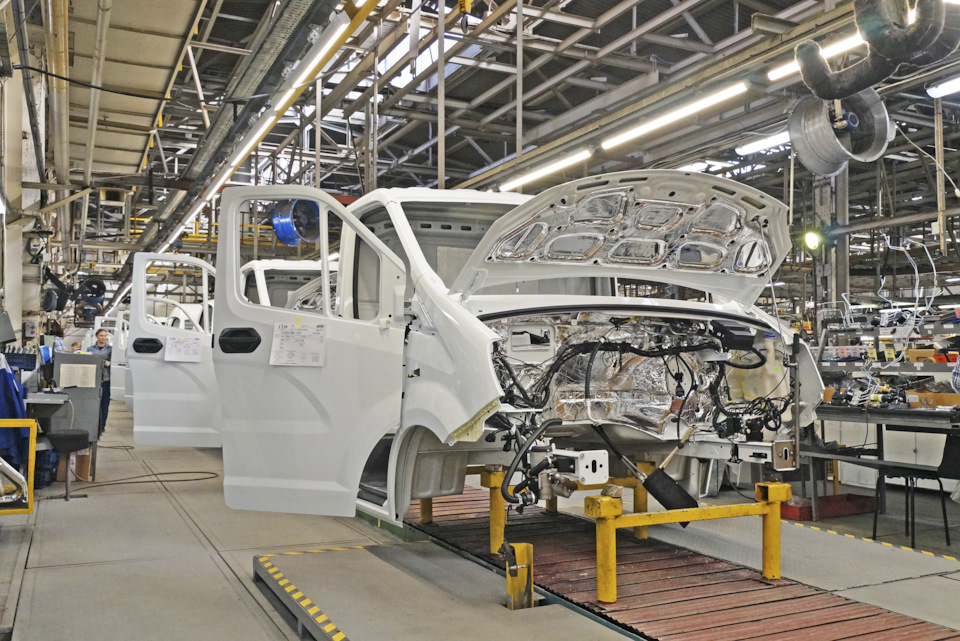

После того, как и шасси, и кузов подготовлены, происходит главный ритуал всего производства – «свадьба», при котором они соединяются воедино. Это самая известная и зрелищная операция на заводе. После этого машина «обрастает» уже небольшим количеством деталей: пластиковым декором, оптикой, радиаторами, колёсами, которые подаются по собственному подвесному конвейеру.

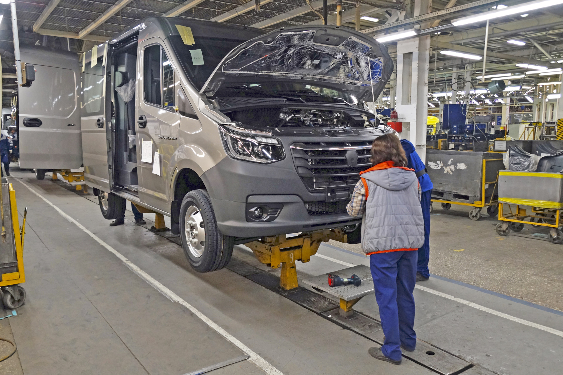

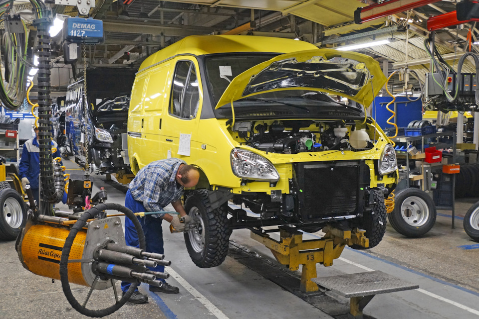

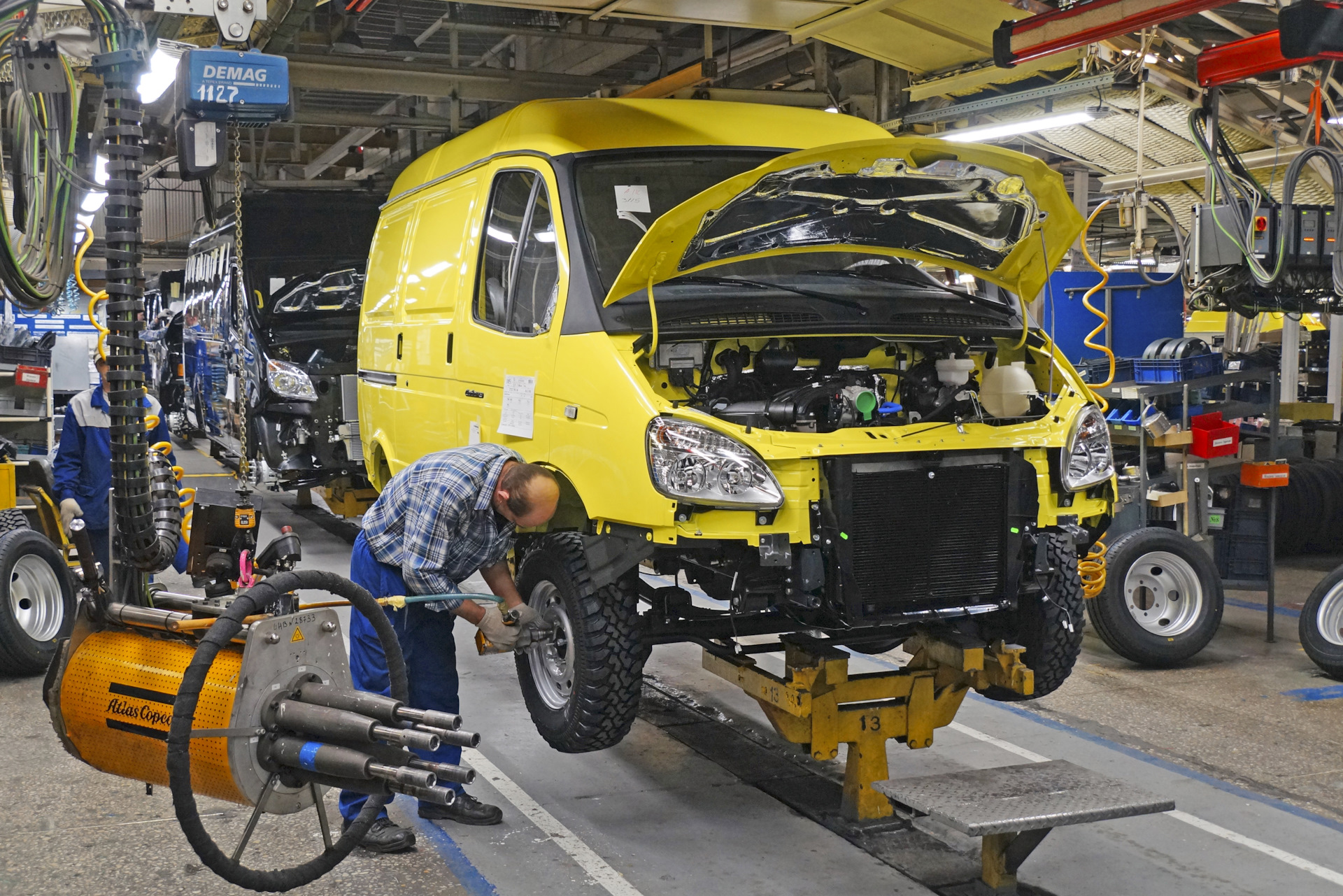

Кстати, колёса на конвейере устанавливают при помощи специального многоствольного гайковёрта, показания с каждой операции которого пишутся на сервер вместе с данными конкретного рабочего – и проверить затяжку болтов можно будет даже через годы. Незаметно недотянуть или перетянуть крепеж не получится: если финальный момент затяжки на какой-то гайке будет меньше заданного, на гайковерте не загорится заветный зеленый огонек, а на сервере не появится отметка «ОК», без которой машина не пройдет контроль качества.

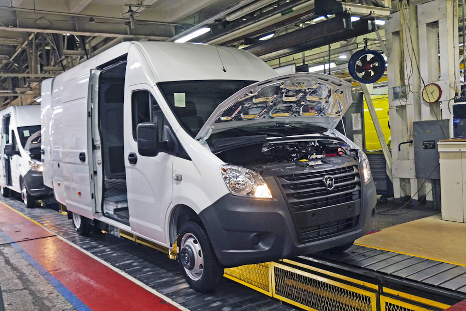

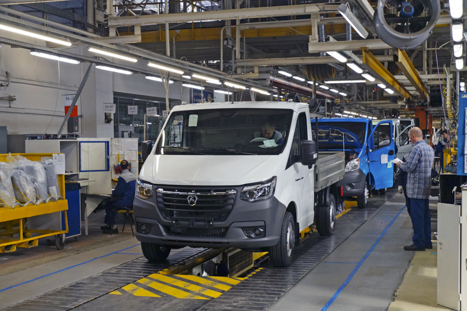

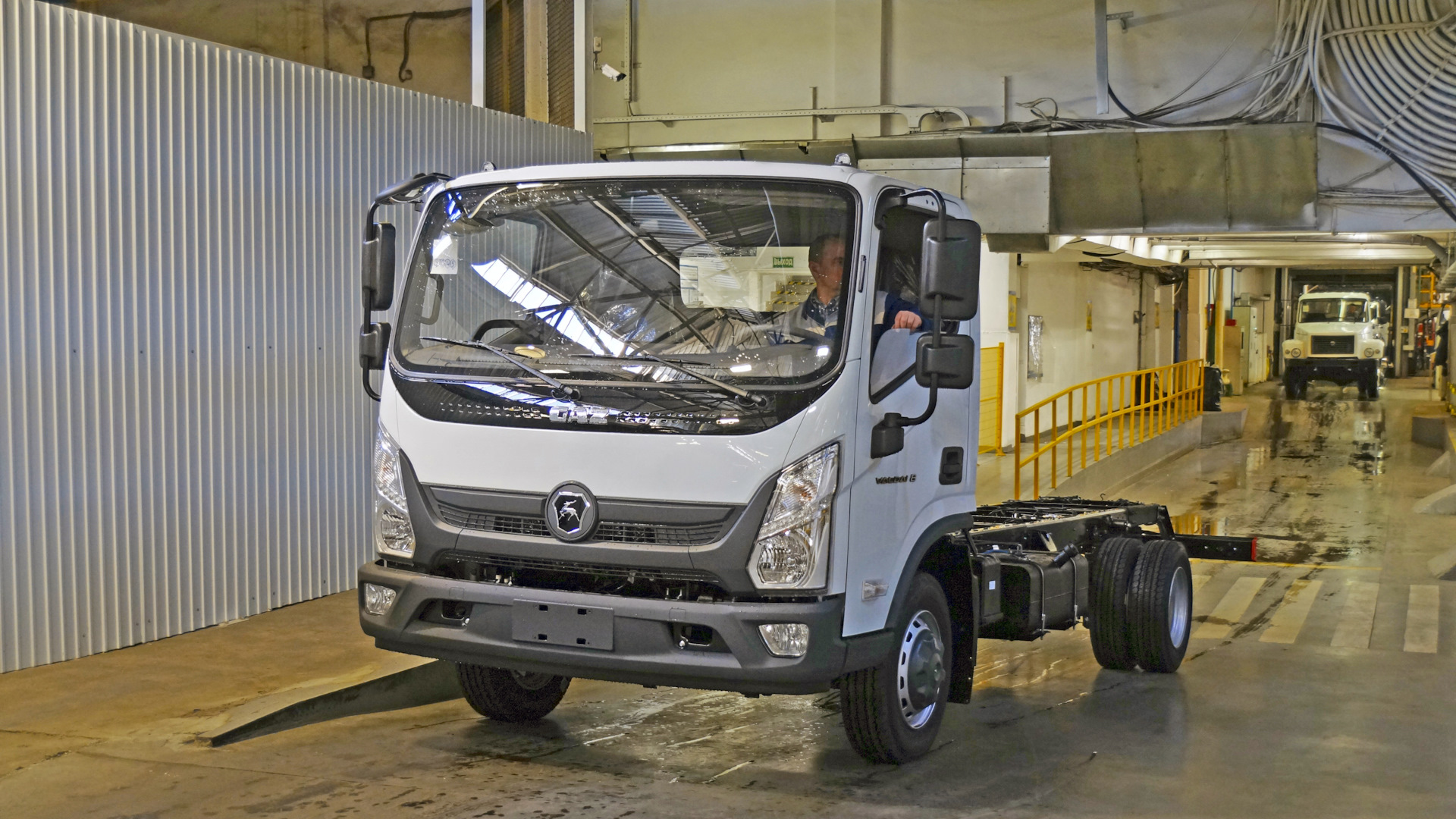

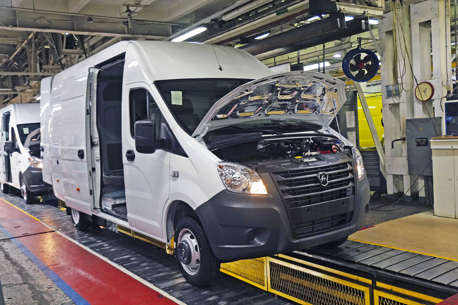

На финишной прямой, после которой автомобиль готов сойти с конвейера своим ходом, остаются сущие мелочи: рабочие подключают последние магистрали, заправляют технологические жидкости, наносят эмблемы на кузов.

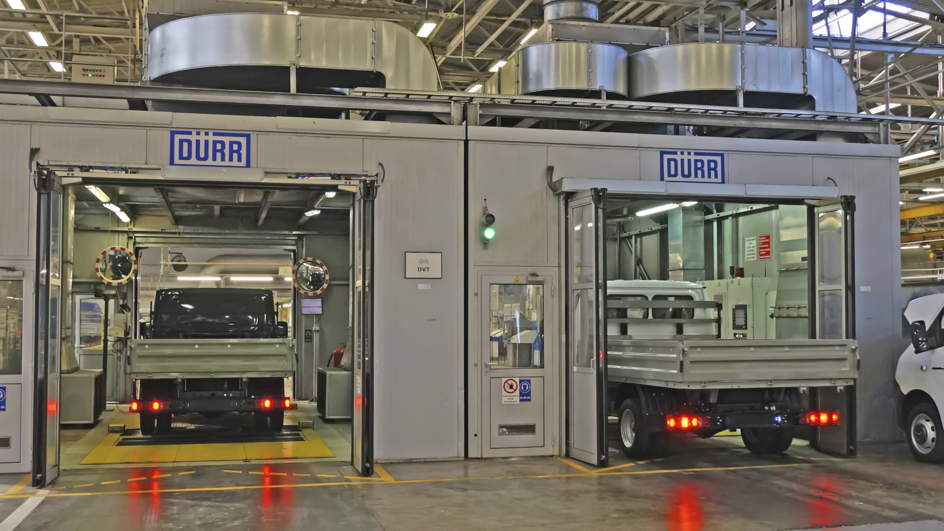

Первый пуск двигателя — и новая машина перемещается к «дюррам» – обкаточным стендам, стоящим сразу у конца конвейера. По штрих-коду на прилагающейся к машине бумаге стенд «подстроится», чтобы провести полуторакилометровый тест на барабанах с имитацией работы в разных условиях, На "Дюррах" проверяют качение колёс, работу двигателя и коробки передач в разных режимах, тест тормозов, ABS и световых приборов.

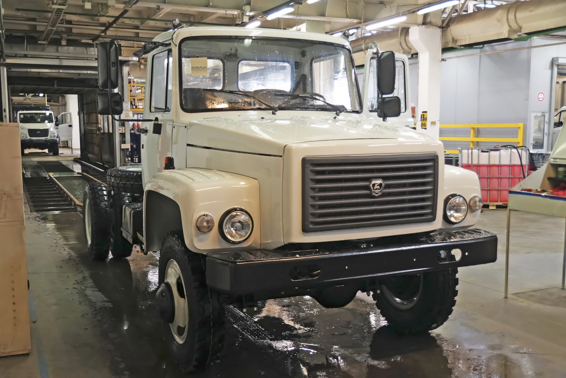

Заключительная проверка, после которой машину признают готовой к отправке в сбыт — «дождевание», тест герметичности в специальной камере, где машину обливают мощными потоками воды. При успешных тестах машина отправляется на склад готовой продукции, а если обнаруживаются недостатки – возвращается на доработку.

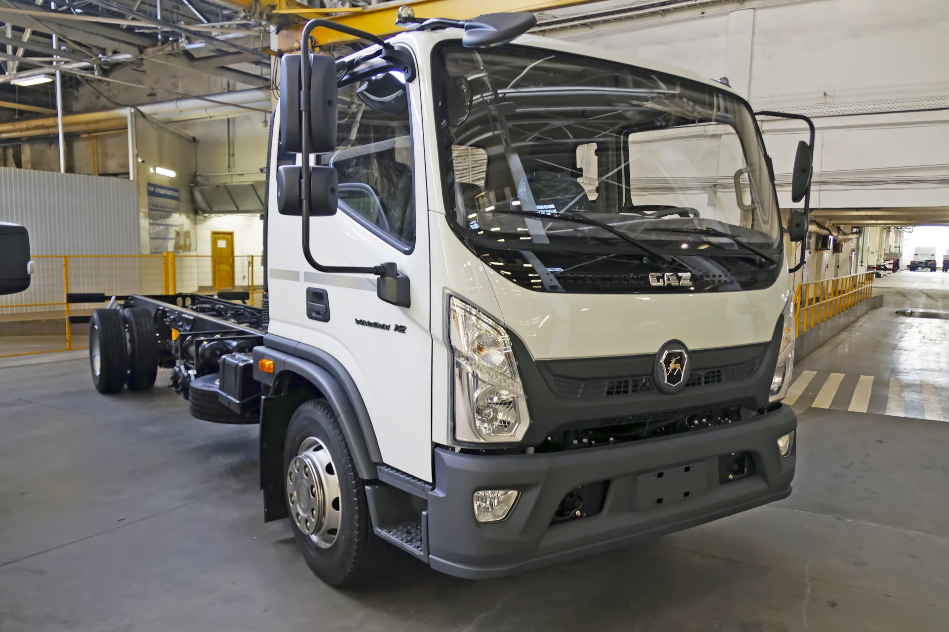

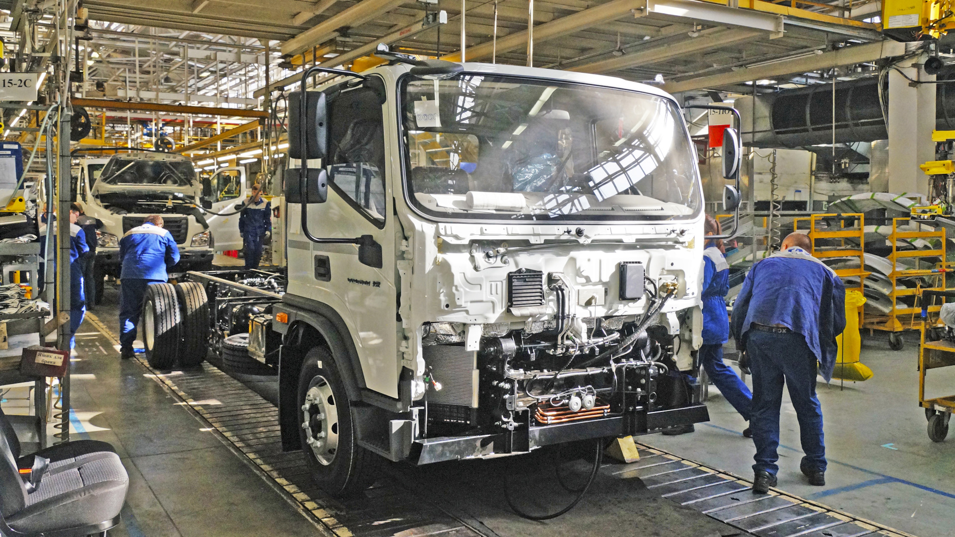

Происхождение кабины "Валдая" не должно сбивать с толку: эта машина очень хорошо локализована. Помимо штампованных панелей кабины, которую варят и окрашивают в Нижнем, импортные здесь только детали интерьера и компоненты пневматической тормозной системы. Под кабиной — дизель ЯМЗ-534, рама и коробка передач – местного производства, ведущий мост – канашский.

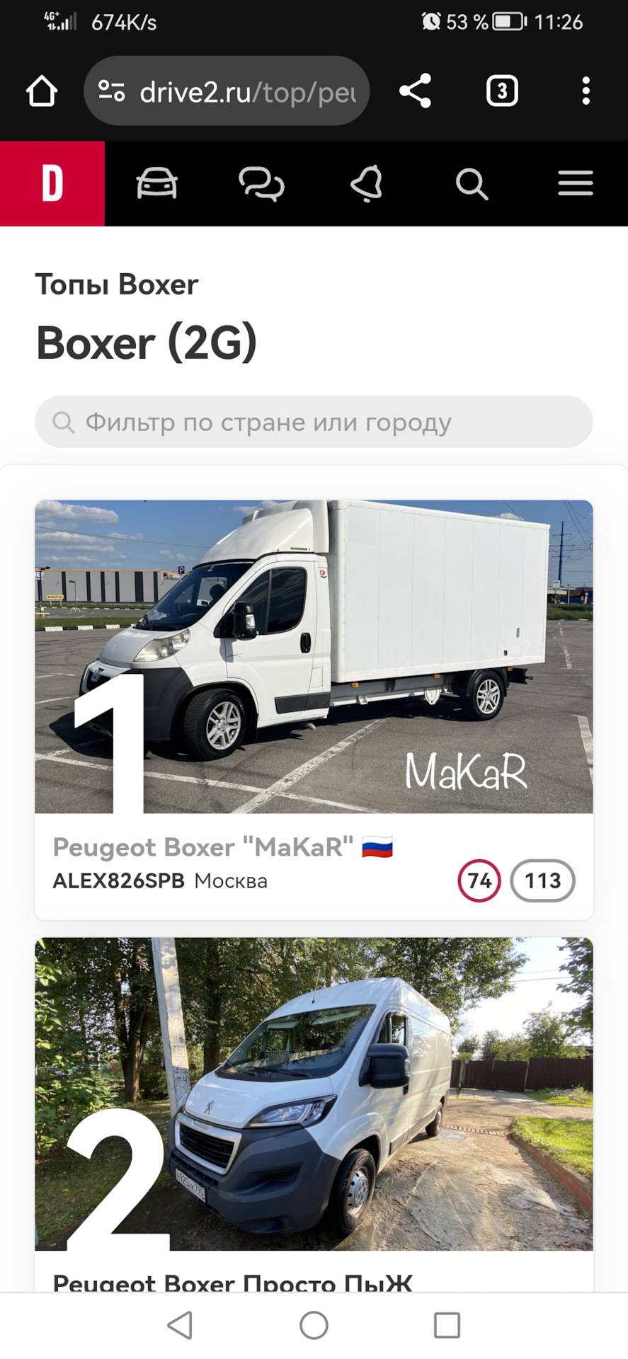

Ситроены, пыжики, фиаты, неплохие, но только для перевозки лёгкого груза, транзит всегда был машиной из серии, рулетка везения, непредсказуемая, спринтера, моторы и кпп в большинстве отличные, долгоиграющие, а вот кузов, зачастую гниёт быстрее газелей . Но вот эти, они для лёгких грузов все, для конкретного зарабатывания денег, есть Газель и Ивеко, обе резиновые, имеют запас по прочности .

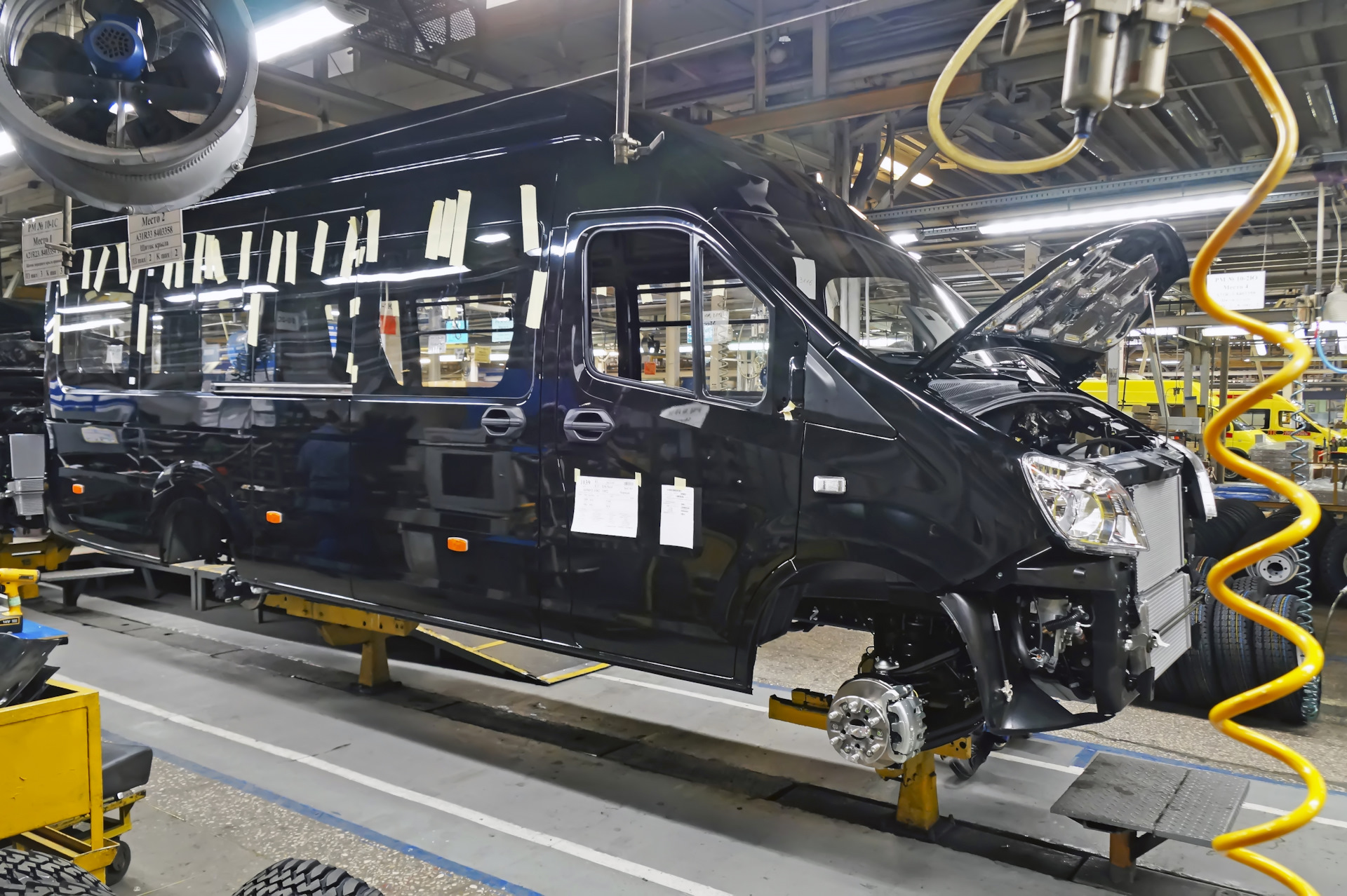

Самый длинный вариант микроавтобуса Next (A65R52) в редком чёрном цвете. Скорее эти микроавтобусы больше на экспорт будут рассчитаны
Их и на родине отлично берут

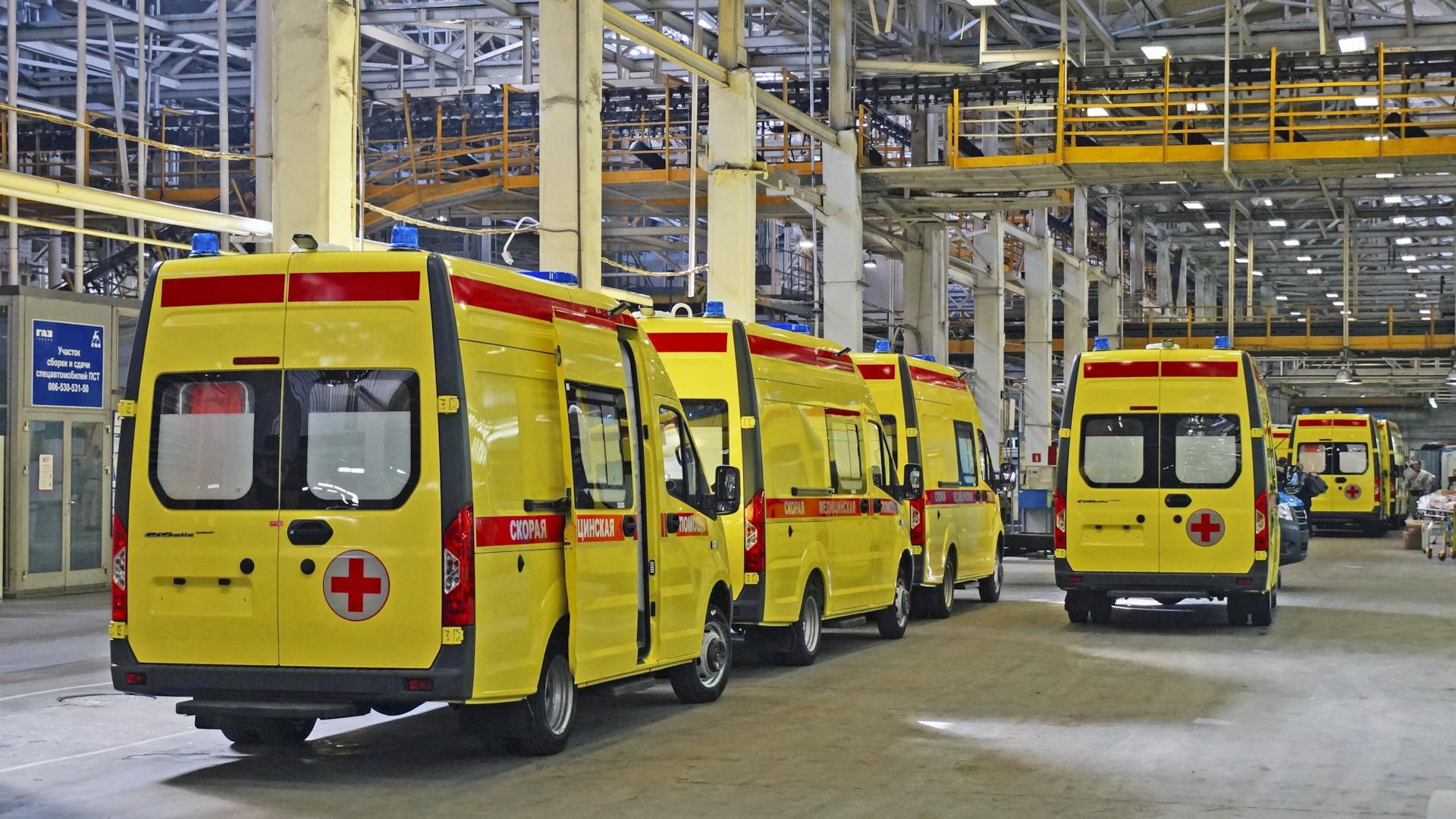

Отдельный пост про автомобили скорой будут?
Материала немного, если честно.
Вряд ли потянет на отдельный пост.
Вот если случится оказия, то можно будет заморочиться как-нибудь
Было бы интересно посмотреть процесс сборки, оснащения автомобиля, проверка узлов и элементов!
Подумаем над тем, чтобы организовать
👍🙏Будем ждать!

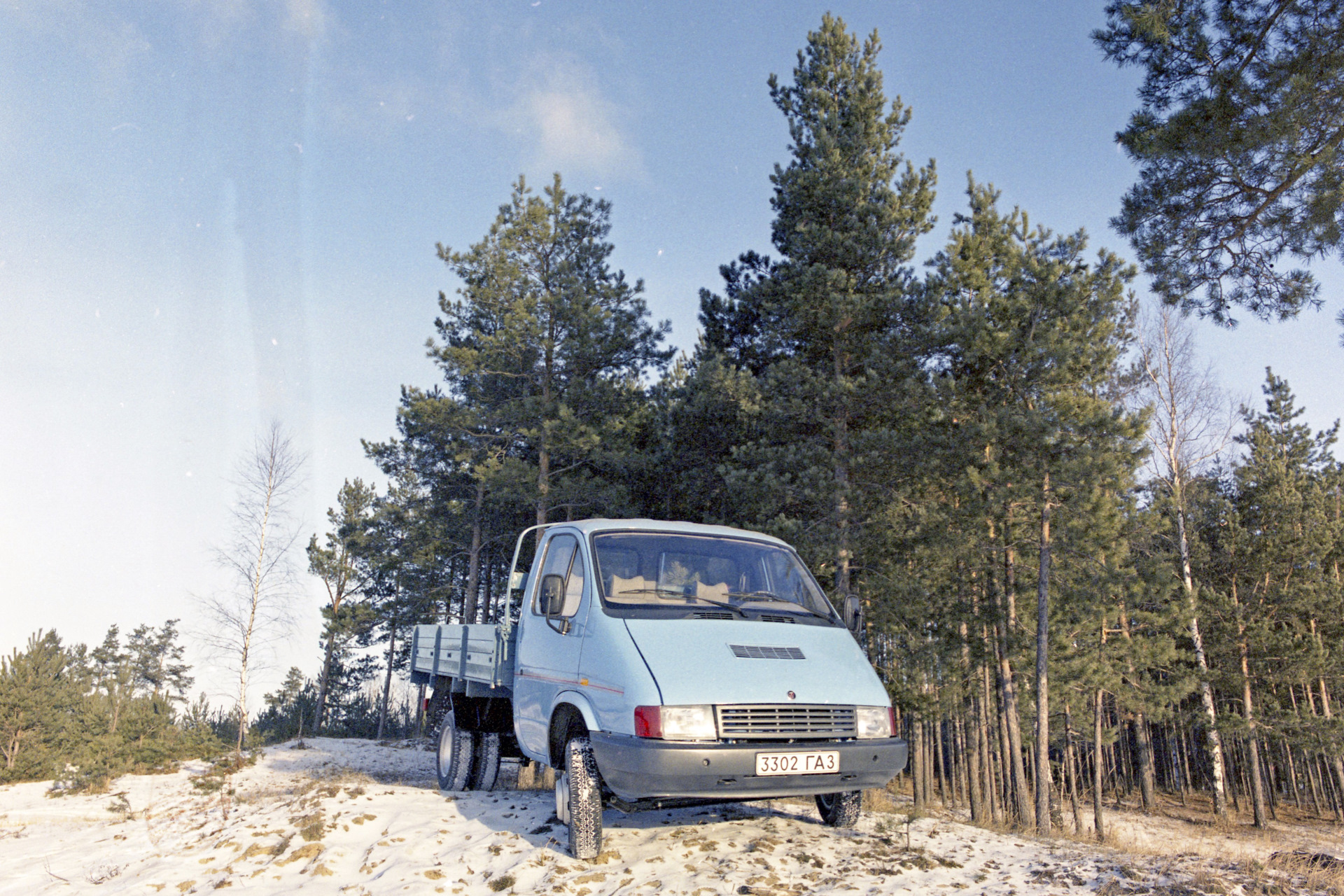

На эту газель 1990 года можно полюбоваться в музее.
В музее более поздний прототип всё-таки (=
Ну вроде 92 год там указан, и машина весьма и весьма похожа.
Тут весь цимес фото, что оно сделано в конце 90-го, то есть ещё до падения союза
80*
DblM
Там 1993го, ЕМНИП, с карбюраторным 406.
Повторители поворотов от 3105, это точно помню :-)
Под капот не заглядывал, но был уверен, что там обычный 402, 406е пошли сильно позже.
Там ещё в музейном прототипе неожиданная деталь от 3205 спрятана (=
2хместное сидение?
Не оно. Или не только оно
