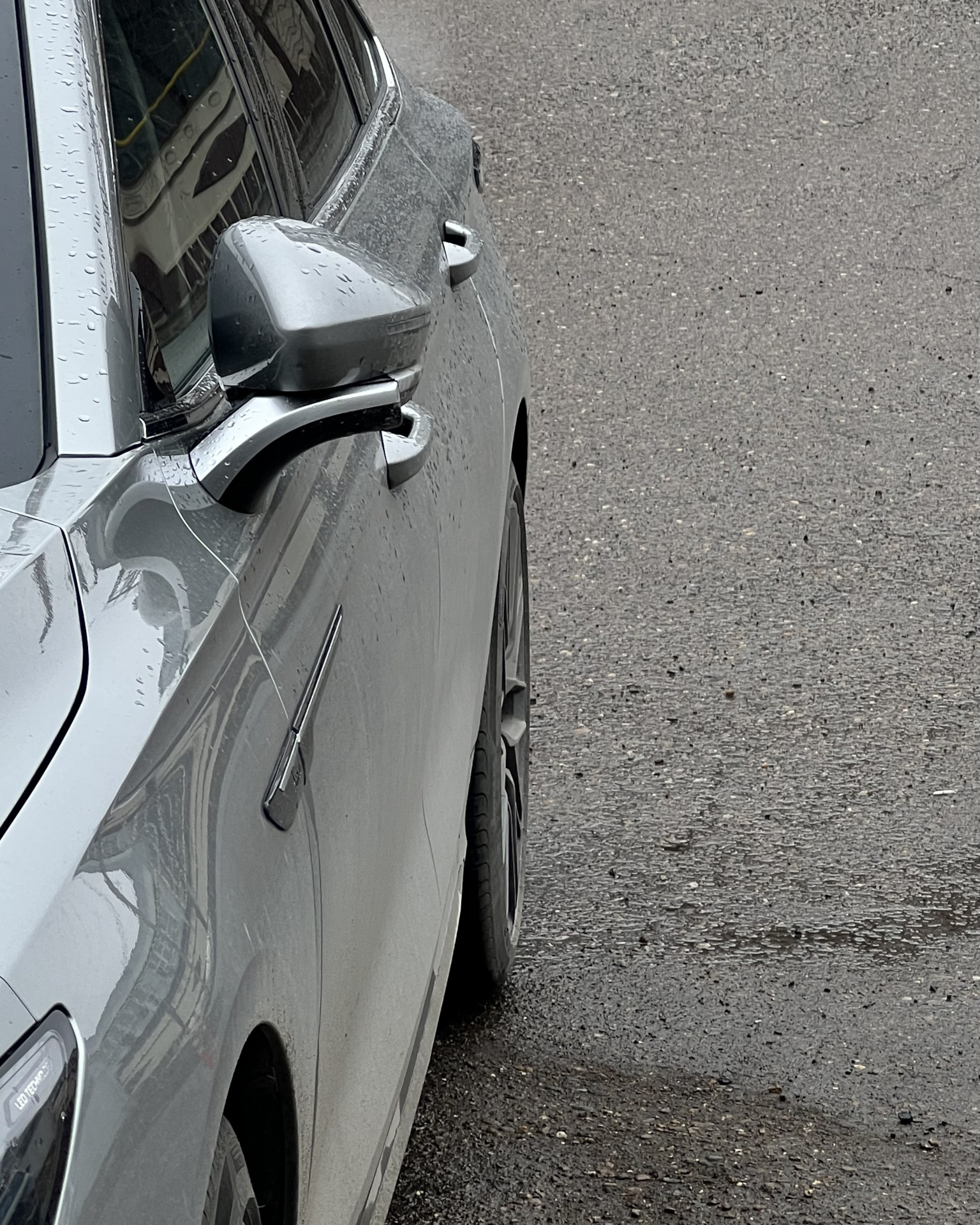

Для начала просто накинули диск на переднюю ступицу, посмотреть не задевает ли что-либо. До тормозных суппортов далеко, но к стойке амортизатора близко.
Вроде всё норм. Далее вопрос с шинами.
Мною был выбран размер 245/40/19, а из ассортимента клиентом была выбрана модель шин: Pirelli Powergy
Результат вы видите на фото. Колёса сели прям как нужно. Почти вровень с аркой.
А цвет дисков очень даже подходит к цвету автомобиля.
Итог
Клиент доволен результатом. И я тоже очень доволен, и рад за клиента
