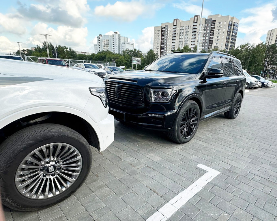

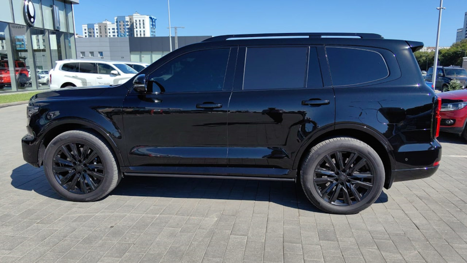

Обговорив все возможные варианты, мы запустили в производство комплект пружин позволяющих занизить кузов автомобиля.
Специально для этой модели были изготовлены несколько вариантов пружин.
На первом комплекте машина опустилась слишком низко, особенно его передняя часть.
Передняя ось -75мм, задняя ось -55мм.
А ездовые тесты показали не лучший результат. (комплект отправлен в утиль)
Второй вариант
Передняя ось -40мм, задняя ось -45мм
При этом варианте характер подвески от рамного сместился в сторону кроссоверов.
Управление стало намного острее, поведение автомобиля стало более легковым.
Предлагаю вашему вниманию конечный вариант TANK 500 на занижении.
Визуально заниженный TANK мне нравится больше, Но это мое мнение.
И как оказалось не только мое ))
Всем успехов.

Четко смотрится, при покупке об этом думал, как же это сделать, чтоб с гарантий не слетела. Но здесь радиус дисков кажется больше, если есть размеры, напишите.
Вот точно такие же мысли каждый раз, когда вижу танк 500. Сейчас в очередной раз в пробке рядом едет один — 100% просится занижение
Диаметр колес какой на фото? Что с гарантией?
Диски 22" шины 265/50 R22
