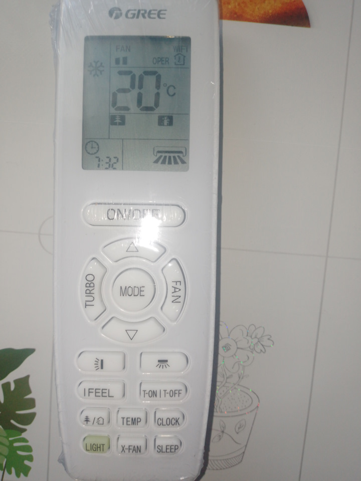

Просто у меня вот такого, плана пульт управления. Будет ли работать, если до купить модуль.
Так модуль вроде нужен, чтобы управлять сплитом без пульта — через приложение
Здравствуйте! А на самом, пульте управления у вас есть надпись WiFi?
На моём пульте тоже есть такая надпись. Я думаю, они универсальные для всех кондиционеров фирмы.
