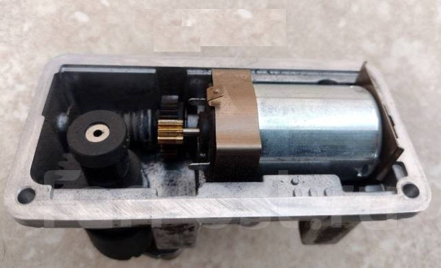

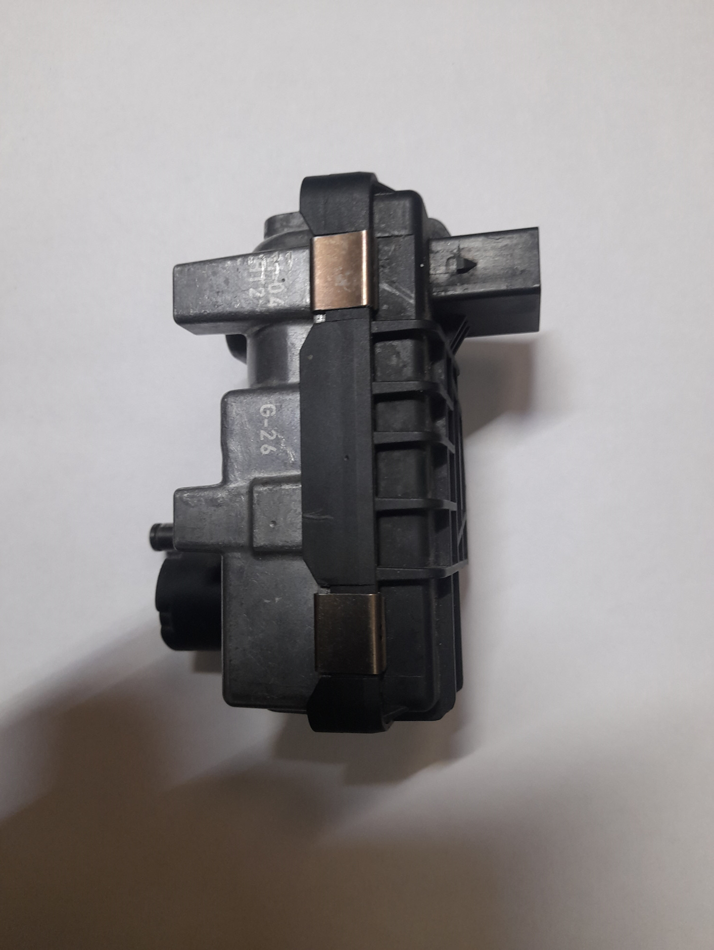

Владельцы турбированных двигателей рано или поздно сталкиваются с проблемой падения тяги при резком ускорении. Происходит это на пробеге после 200 тыс.км. Сканирование ошибок указывают на проблему «недодува» турбины или ошибки актуатора(электронным приводом управления геометрией турбины) Выглядит он так:

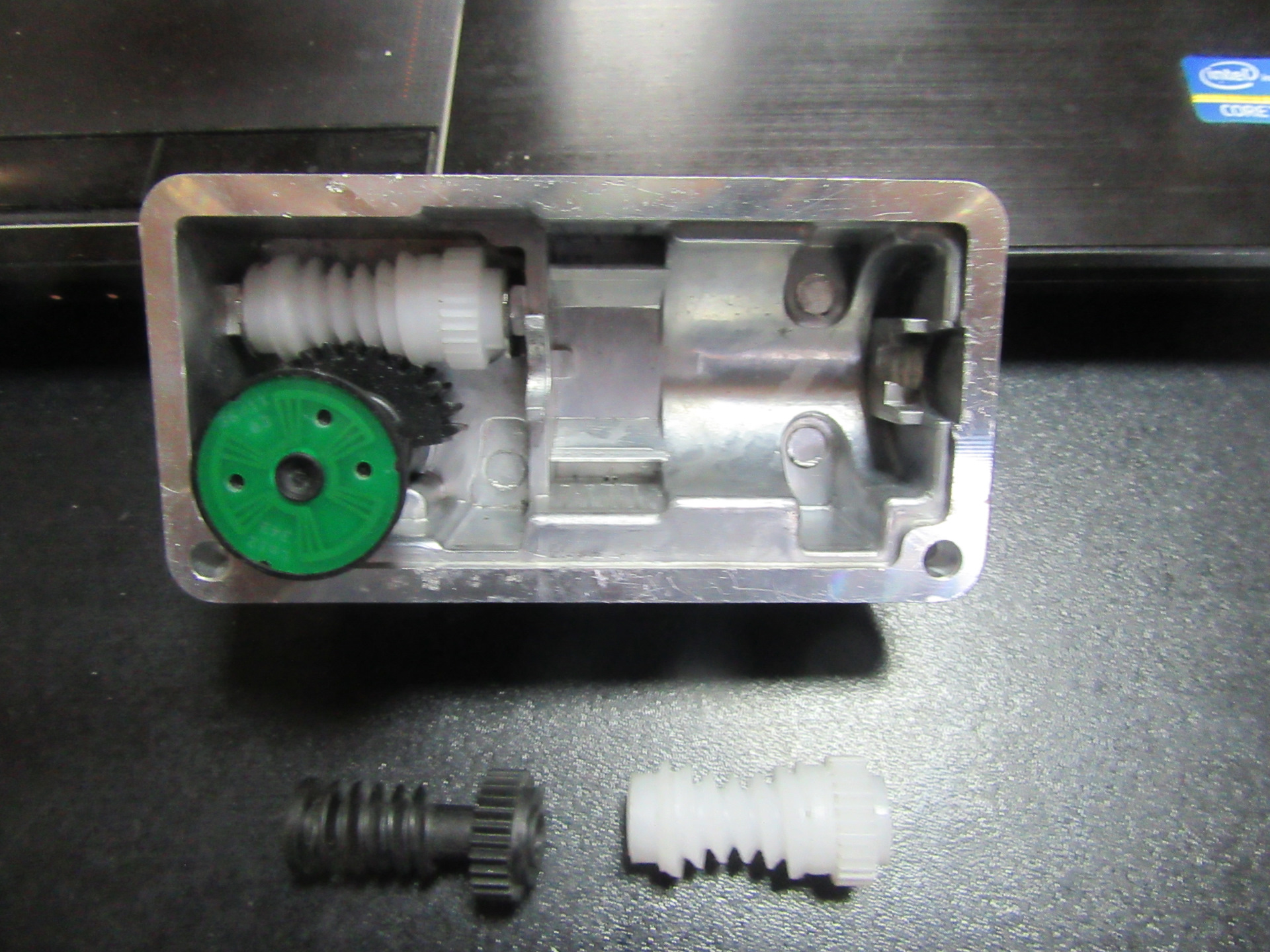

Неправильная работа турбины может быть вызвана заклиниванием ее лопаток, износом механики и т.д. Но речь пойдет не об этом, а о самой распространенной болезни это стиранию шестерней которые находятся в блоке актуатора. О том, что это заложено производителем я писал ранее здесь- www.drive2.ru/b/570329876540686645/ Или можно посмотреть здесь-
Стирание можно определить визуально или по повышенному люфту привода. Встает вопрос, что дальше? На СТО ремонт обойдется от 15т.р. Купить Китайский аналог это примерно 5т.р., но это отдельная история . На многих китайских актуаторах да же нет индикатора положения секторной шестерни и она там контролируется по крайним положениям в момент включения при возрастании тока когда она упирается в одну и другую сторону по принципу работы стеклоподъемников. Никакого точного положения в момент работы, то есть обратная связь отсутствует. Хотя у многих она работает без проблем!

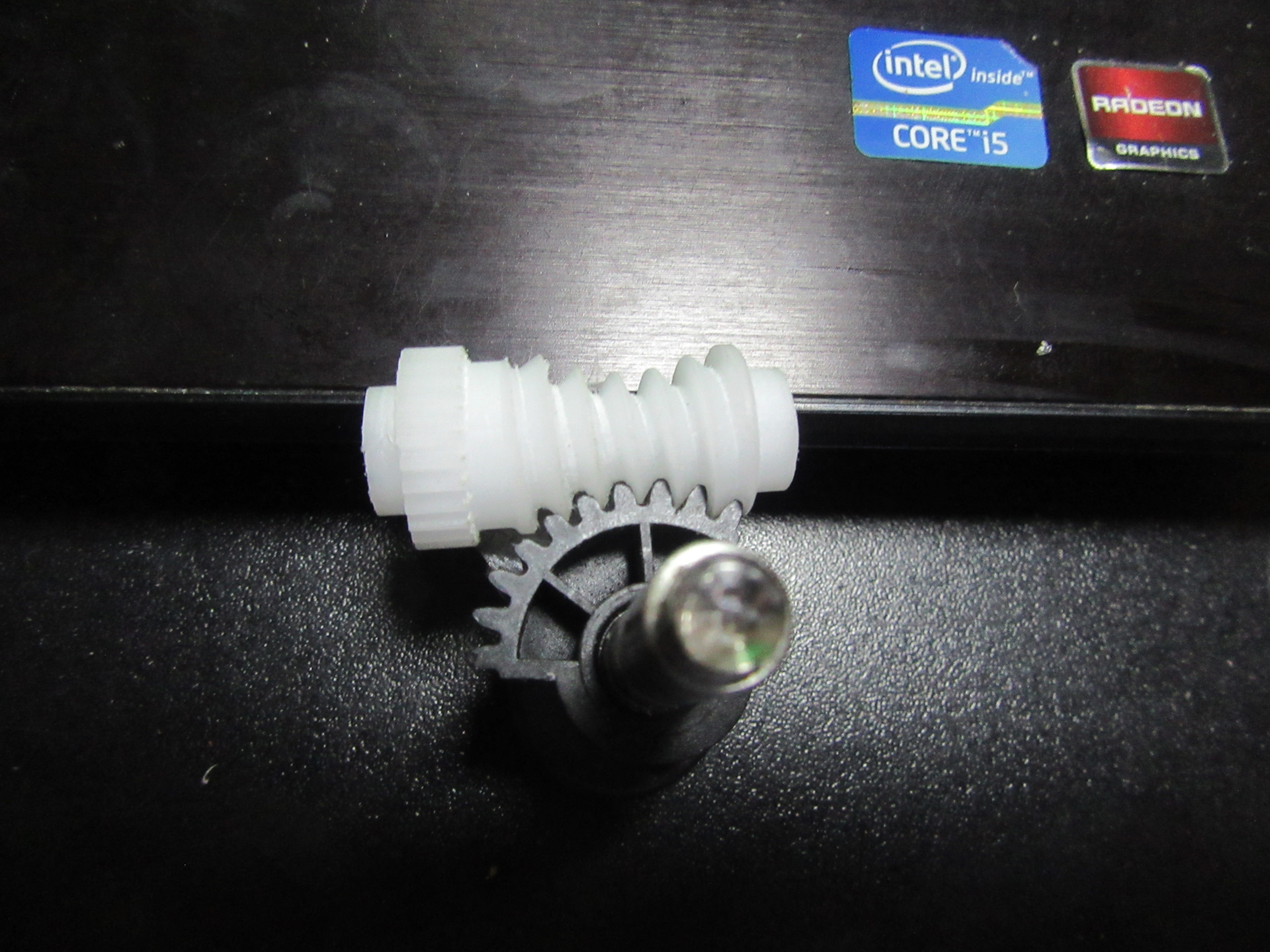

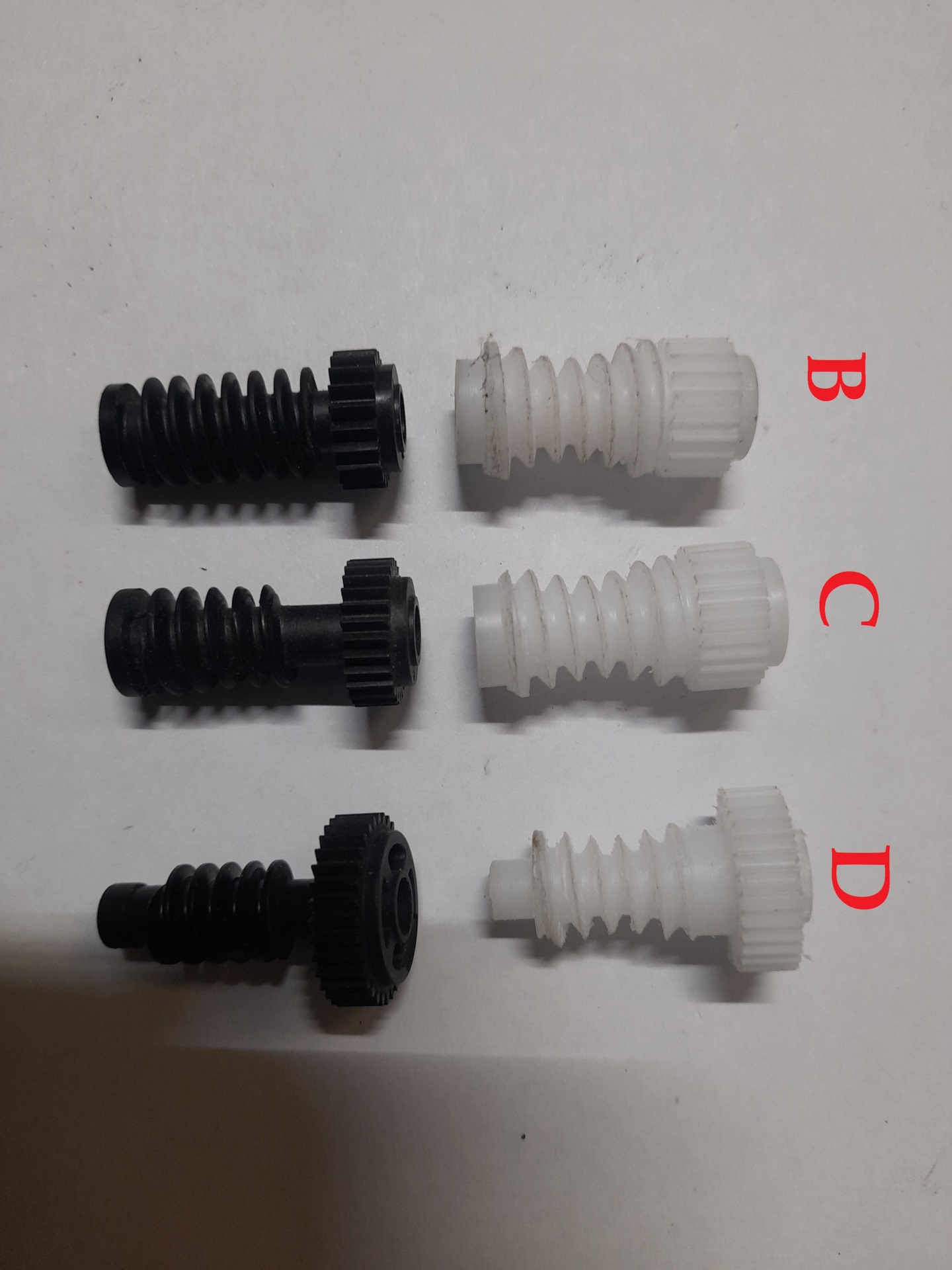

Итак самое главное это червячная шестерня правильной ГЛОБОИДНОЙ формы. В любой литературе о червячных редукторах, а у нас именно он это механизм в котором оси шестерней находятся не в оной плоскости, а под 90 градусов, нет такого, что бы червяк и ответная шестерня были такими как в нашем случае. Все это я описывал ранее поэтому не буду повторяться. Далее нужно определить какой тип «червяка» ! Существуют три вида тип В-20 зубьев со стороны моторчика, тип С-27 зубьев( самый распространенный) и тип D-33 зуба (самый редкий на Ниссане Патфаиндер и ГАЗели)

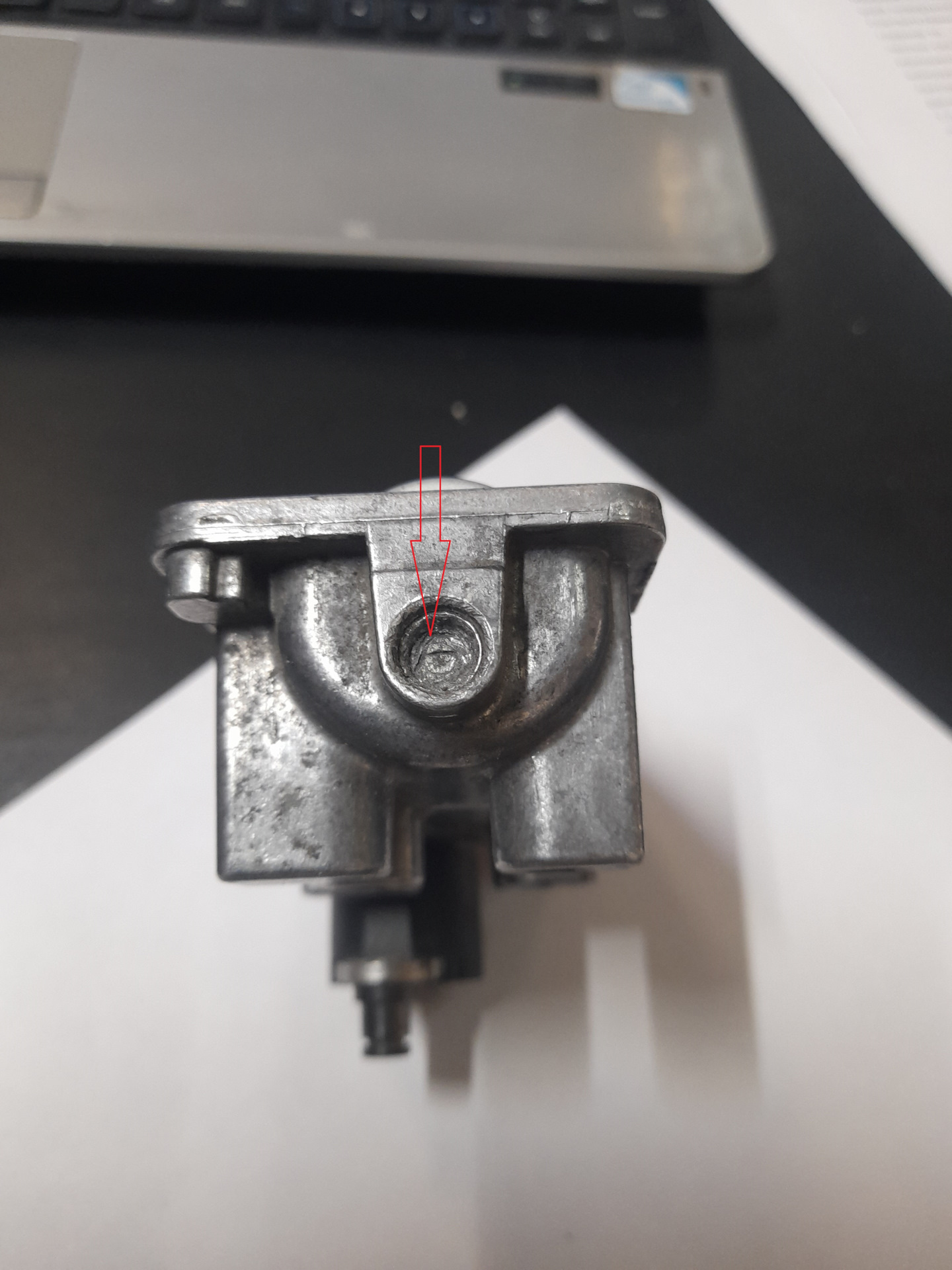

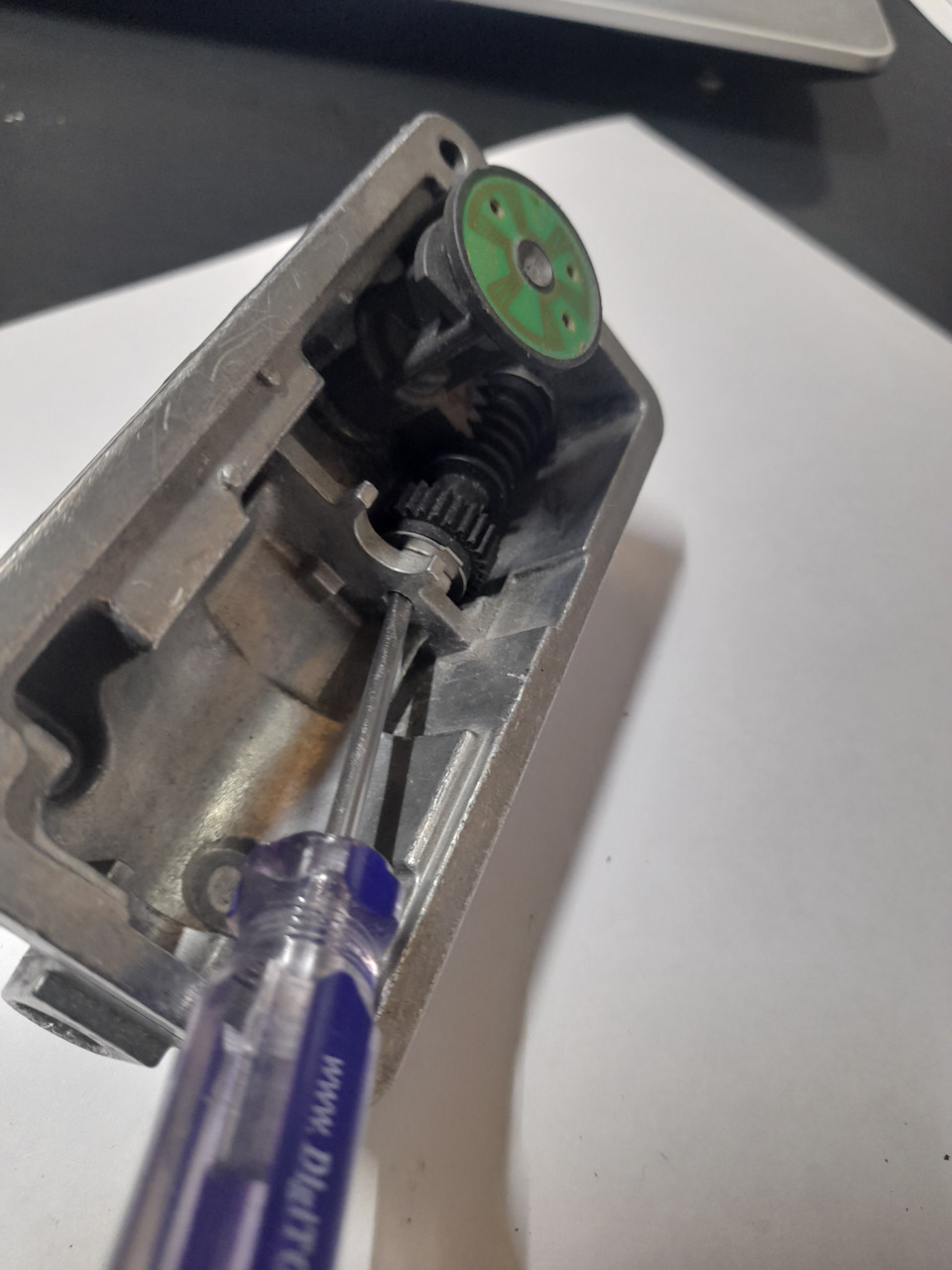

1.Удаляем заглушку на корпусе т.к. под ней находится винт крепления моторчика. Я делаю это ударив по центру с помощью керна, затем поддевая тонкой отверткой Откручиваем винт.

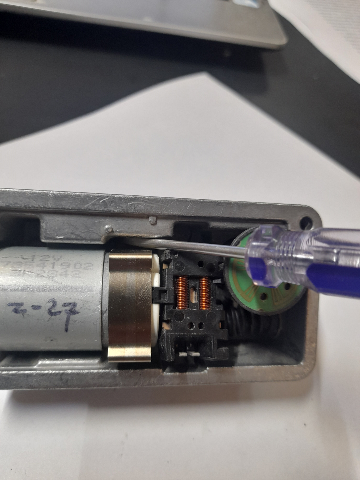

2.Вытаскиваем прижимную скобу немного деформировав в местах зацепа с корпусом.
3.Сняв моторчик находим отверстие в которое входит ось червяка, выбиваем ось вставив, что ни будь подходящее по размеру и из твердого металла (например ненужное сверло).
4.То, что нам нужно мы сделали. Обращаем внимание как стоят пластины по бокам шестерни, загнутые кончики наружу.
5.Вставляем правильную червячную шестерню и собираем обратно .Не смазываем! Вместо заглушки — герметик.
6. Сравниваем люфт с новой шестерней. Он хоть и минимальный, но должен быть. Для компенсации теплового расширения.

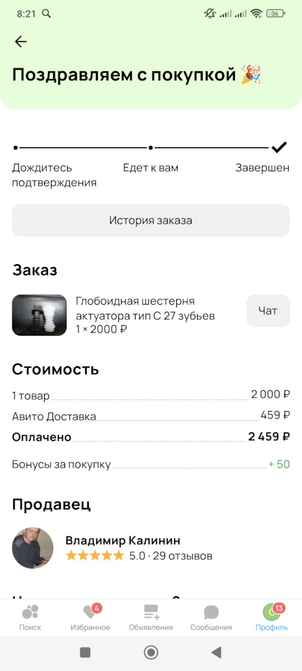

Покупал данную шестерню через Авито. Увы. По новым правилам Авито, я не успел оставить отзыв в течении двух недель после покупки. Очень жаль конечно. Были фото установок двух шестерен на два актуатора. Так же был нюанс в установке шестерни на китайский актуатор.
В свое время покупали комплекты шестеренок напечатанных на 3d принтере, ходят столько же, сколько и обычные, цену вопроса сейчас не помню, купили с запасом, актуаторы все перетряхнули, в запасе до сих пор лежат

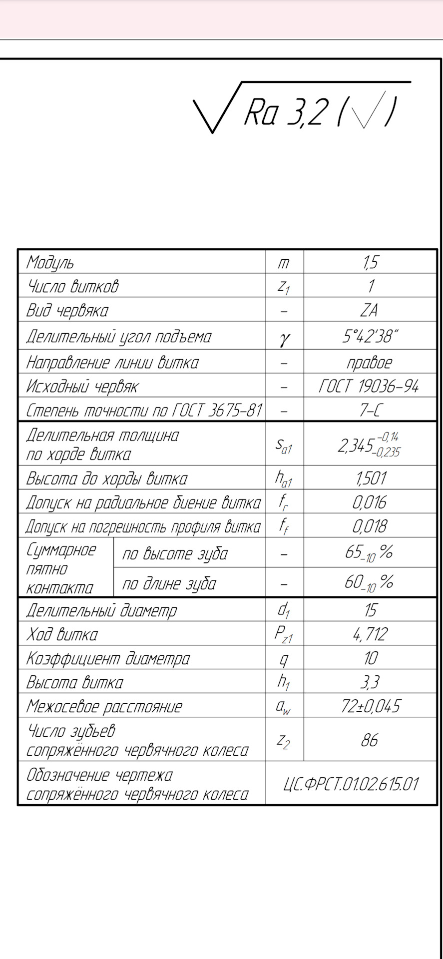

2к за червяк, ну вполне нормальная цена.

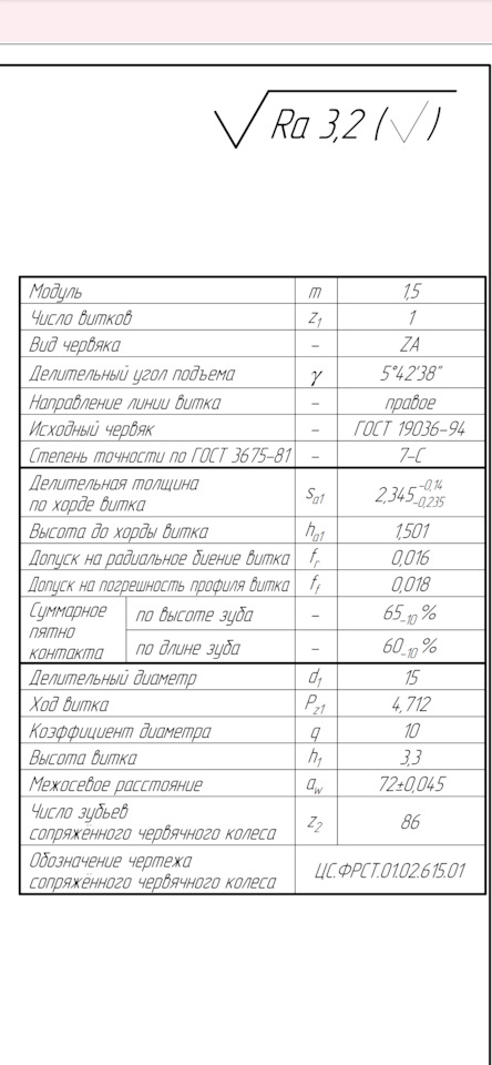

Токарно-фрезерная ЧПУ в один установ, 15-20 минут на деталь.
Намана, одобрямс)
Если честно с постобработкой уходит около часа причём 30-50% в брак точность 0.01мм иначе люфт или закусывает.
А не проще на станке делать? Литьё даже десятку стабильную не даст.
А вот про точность в 0.01 на червяке, можете кому то другому вешать)
0.05 мм на радиус точно влияет.
Итого 0.1 на диаметр. Что уже близко к истине. То есть на порядок, от изначального заявления.
Вот к примеру таблица на червяк по 7 классу, это средняя точность. Допуск на хорде 0.095.
Для понимания — эта деталь идёт на протезы и люфт там минимальный.
Я вижу Вы в теме и понимаете чем вид червяка ZA отличается от ZN или GAUT при том же модуле, но другим читателям это будет не интересно. Думаю вам будет интересна эта статья где я описывал форму червячной передачи www.drive2.ru/b/570329876540686645/

Да, это единственное толковое решение для ремонта привода турбины, китайские копии шестерен ходят 20000 максимум, при условии сбоводного хода тяги геометрии, те шестерни что продают от компании хелла на наших просторах, полный фейк, ходят они ровно столько же сколько китайскии, так что проекту жить.
По поводу китайских могу сказать одно.Что они не совсем из того материала, что оригинальные (PPA+CF30) CF30-это добавка 30% углеволокна и графита! Графит для самосмазки(поэтому их нельзя смазывать) и углеволокно которое работает не для увеличения прочности (скорее наоборот), а для устранения усадки в процессе литья в прессформу.У китайцев кварцевая добавка- попросту стекло!..
