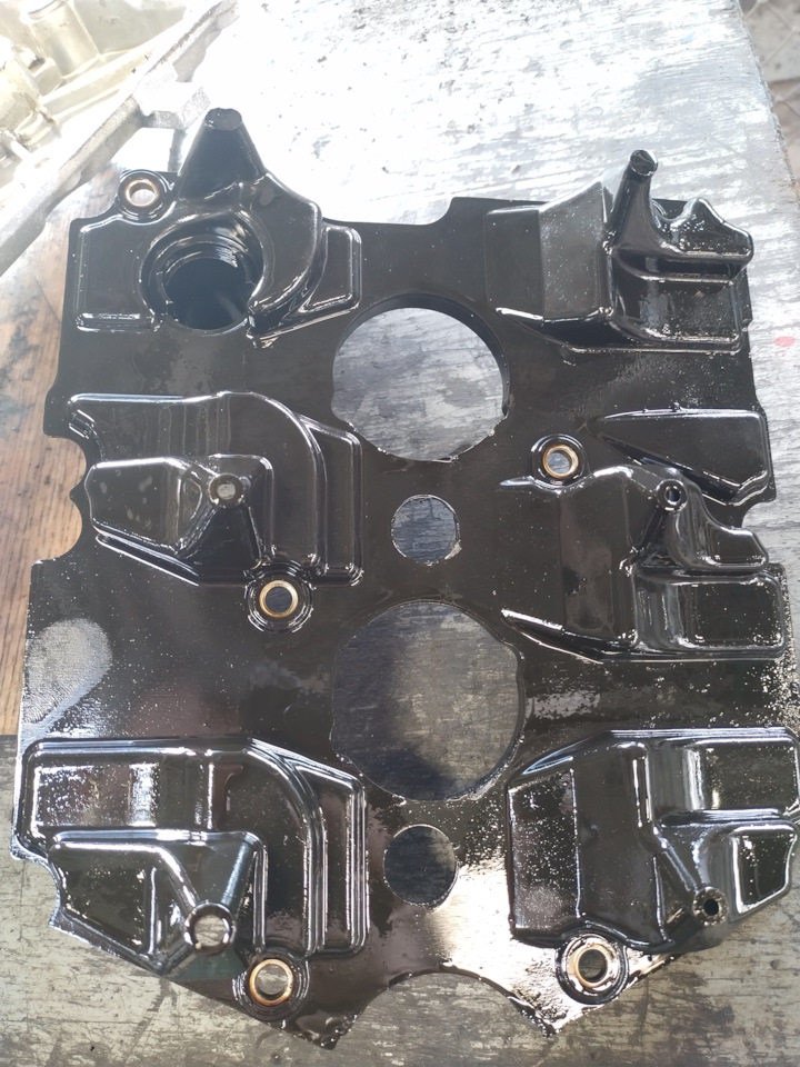

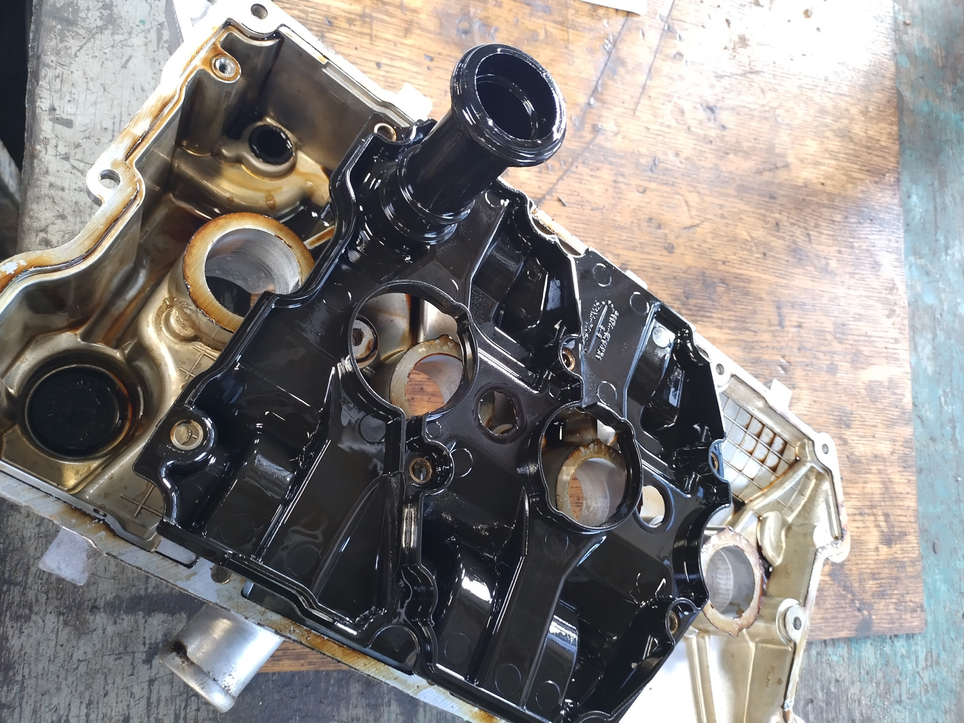

Не смотрел случайно сепоратор клапанной крышки что там внутри какие котличия, есть фото самого сепаратора
Вроде ничего не поменяли
А с другой стороны нет фото, посмотреть на сливные дырочки в каких местах
Так же как и было, на крайних нет где заливная
Спасибо

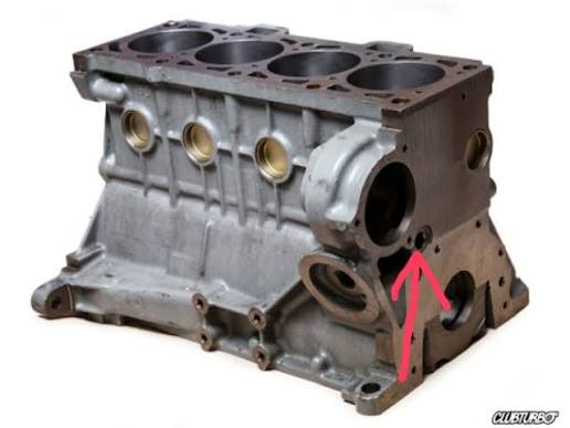

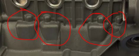

Так и не понял, в итоге, внедрили или нет на 21179 Evo новые маслофорсунки? Блоки цилиндров, которые есть в продаже, никто не фоткает со стороны постели.
Кому что известно?
По маслофорсункам нет точной информации, но на последних моторах 21-22г уже стояли меньшей производительности
Но там классические, врезанные в коренные опоры, а на Evo должны были их перенести под главный масляный канал.
Возможно, разбор покажет, будет информация я конечно дополню запись. Кстати этот же блок ставится на 1.6 с вариатором, пошли такие комплектации
Информация по масло форсункам, в блоке теперь есть площадки под установку, но пока ставят старые
Получается нет смысла брать новый блок, ничего не изменилось ( думал маслофорсунки переместили). Жрать будет масло все равно, как только пойдёт износ поршневой. Вопрос остаётся открытым, каким путем они "избавились" от масложора, масленный насос, другие форсы, поршневая собрана качественнее.

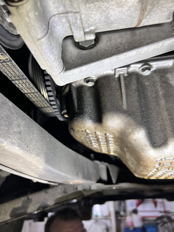

Уважаемый автор, что вы скажите по дефекту сальника распредвала на этом моторе, по ним дилеры проводили отрывную компанию. Столкнулся с проблемой, что даже после его замены ДВС со стороны ГРМ весь в запотеваниях и подтеках. Если есть какие-то рекомендации по его замене и на какой фирмы что бы уйти от этой проблемы.
Было предписание по переднему сальнику коленвала, меняли черный пластиковый на обычный оранжевый восмерочный с пружиной, как бы это решало проблему. С черным что то намудрили на заводе, он вываливался на новых машинах, знаю случаи буквально на второй-третий день после покупки. Вот как бы так. Вообще надо смотреть по месту, бывает пробивает прокладку маслонасоса, ещё там в блоке чуть выше маслонасоса есть заглушка небольшая маслоканала, может протекать по чуть-чуть, неприятная штука, менять геморройно на 1.8, разбирать весь ГРМ и верхнюю крышку ГБЦ
При замене масла мастер сказал потеет даже выше шкива, может разбрасывае так или выше бежит.
По фото похоже на сальник, возможно установили криво, ну либо заглушка, или сверху с распредвала, без разбора причину не определить точно.
