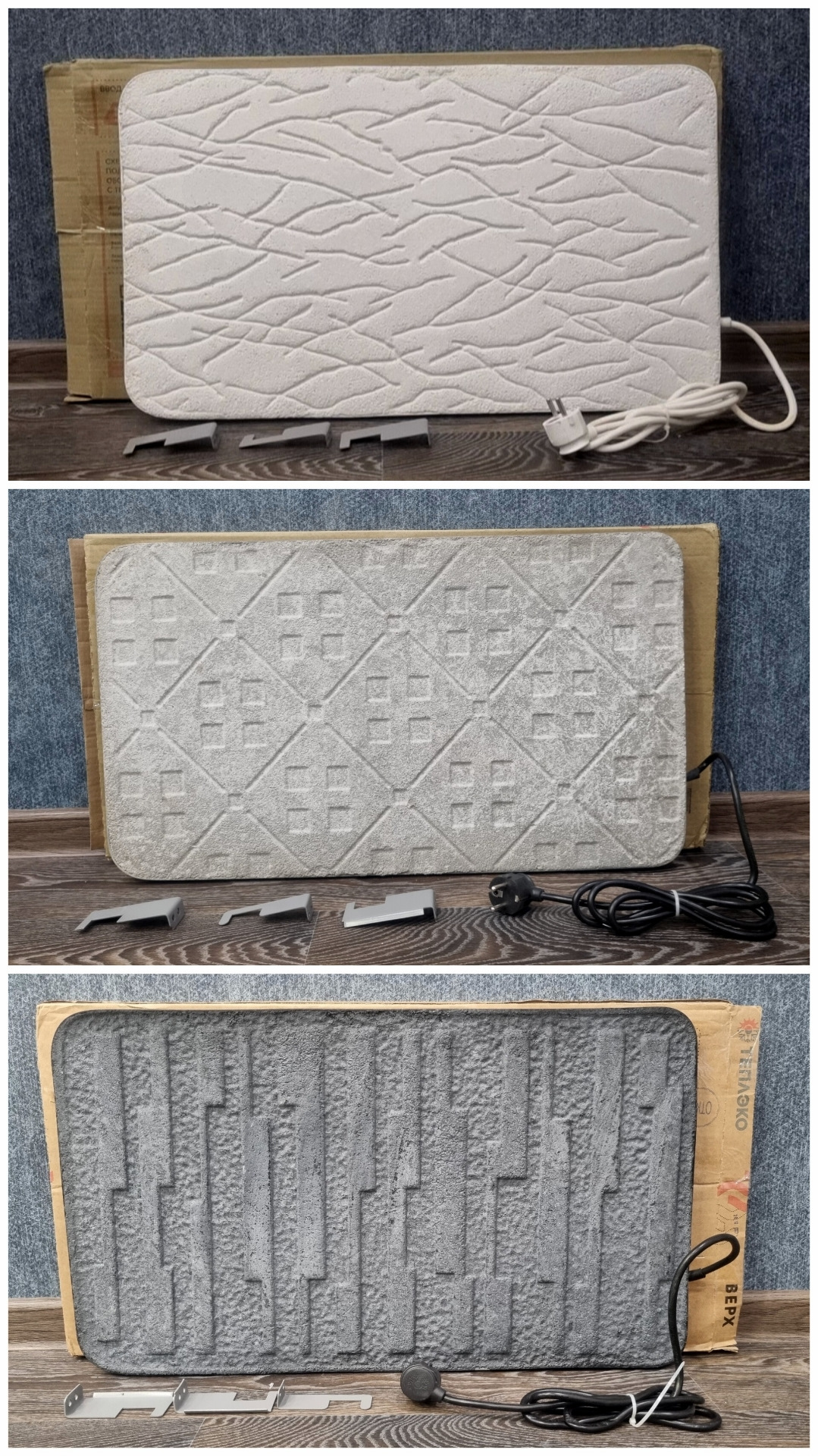

🟢 Из кварцевого песка
Внешний вид обогревателя из коробки
🟢 С добавлением базальта
Внешний вид из коробки
Изготовитель заявляет о повышении прочности
🟢 С добавлением шунгита
Изготовитель заявляет об оздоровительном эффекте

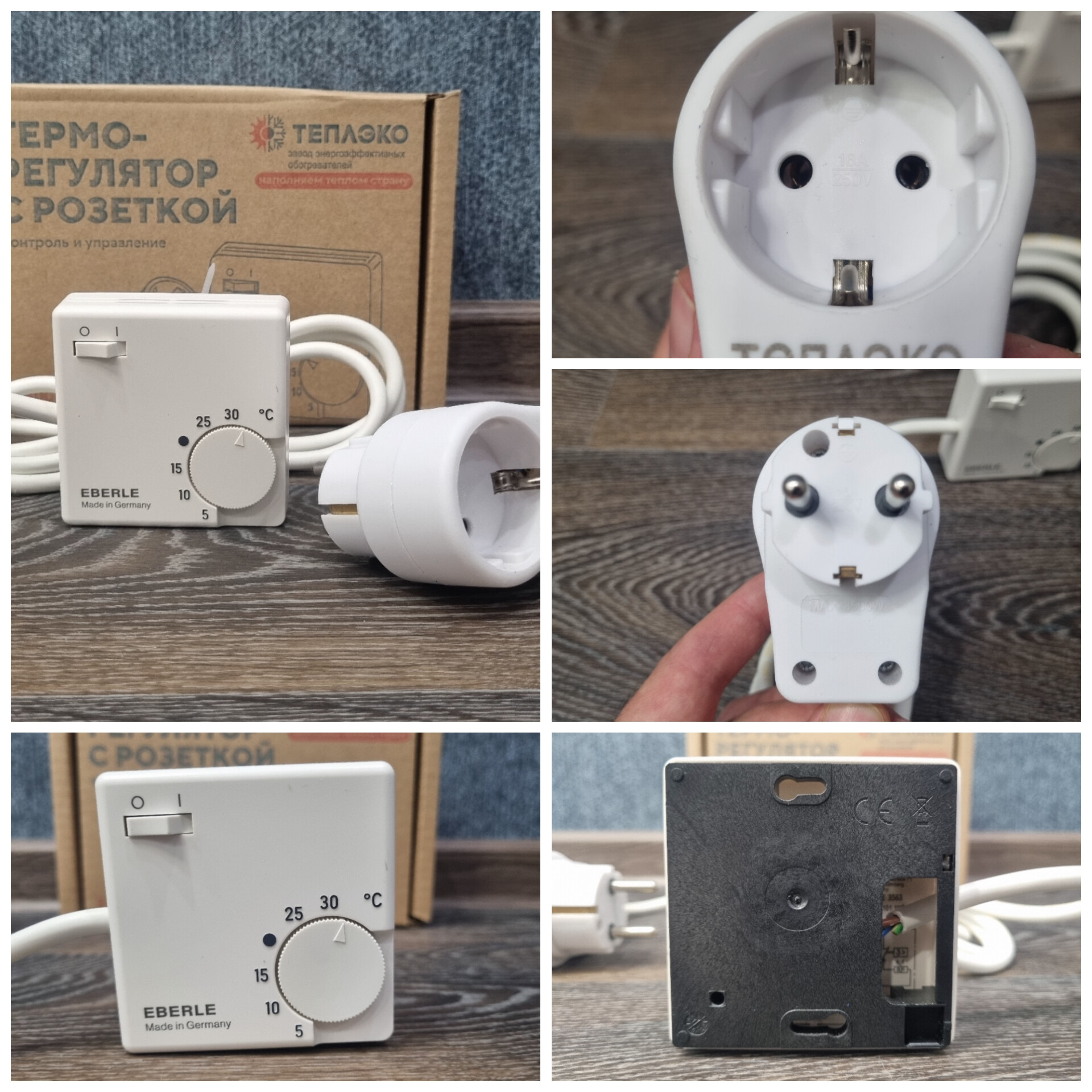

Принцип работы следующий, вставляем вилку терморегулятора в розетку 220В, в розетку терморегулятора вставляем вилку обогревателя, выставляем нужную температуру
Подключение обогревателя без (с) терморегулятором

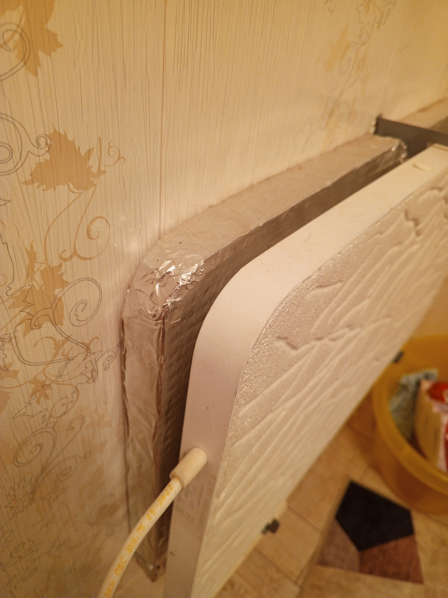

били током когда был первый пуск. Тестер показал примерно 90 вольт на внешней стороне. Горячая линия заявила, что это нормально 😁 и даже в в инструкции указано про такую особенность когда плита ещё влажная.
Сильно греется задняя часть, поэтому, если на стену вешаем, то нужно закрывать стенки от пересыхания дерева и деформации пластика или другой поверхности на стене. То, как сделал я — прикрепляю: панель из стекловолокна, которую используют в т.ч. для отвода тепла от печей и каминов + обмотал металлическим скотчем.
