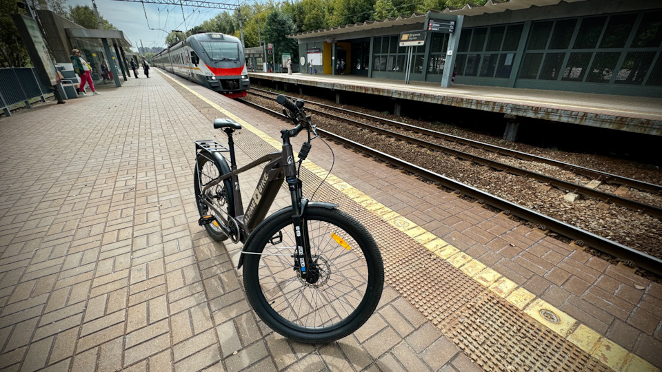

Я задумал так: забираю велосипед, доезжаю по Москве до станции МЦД, затем, на электричке, до своей станции в ближайшем Подмосковье и уже оттуда, своими велоногами, уже до дома. Никаких проблем! Более того, едется так легко, так быстро, что решаю ехать не пару-тройку километров по Москве до ближайшей станции, а наоборот, к станции подальше.
Начинаю накапливать впечатления. Едет быстро, едет комфортно. Для последнего тут много всего сделано, о чём чуть позже. Управляется при этом велосипед непривычно: никакой юркости, игривости, к которым привык, тут нет. Едем быстро, едем прямо. Естественно, речь не о том, что он не умеет поворачивать. Разные типы велосипедов по-разному ведут себя на дорогах. Dammastock — это, скорее, про езду, довольно длительную, но не по узким спускам или лесным тропам. Хотя их он не боится и при необходимости вполне способен на отличные поездки по лесу. Но это не будет никаким спортивным катанием. Только прогулочное, хотя и быстрое, спасибо мотору.
Кстати, забыл упомянуть: есть и шестой режим у кареточного ассистента — его я назвал парковочным. Например, нужно подняться по пандусу к платформе. Зажимаете кнопку и моторчик помогает катить велик, когда идёте рядом с ним наверх. Так что забраться в электричку — никаких проблем.
В общем, три десятка километров я преодолел без особой усталости, довольно шустро и полным новых впечатлений от нового типа велосипеда, который удалось опробовать.

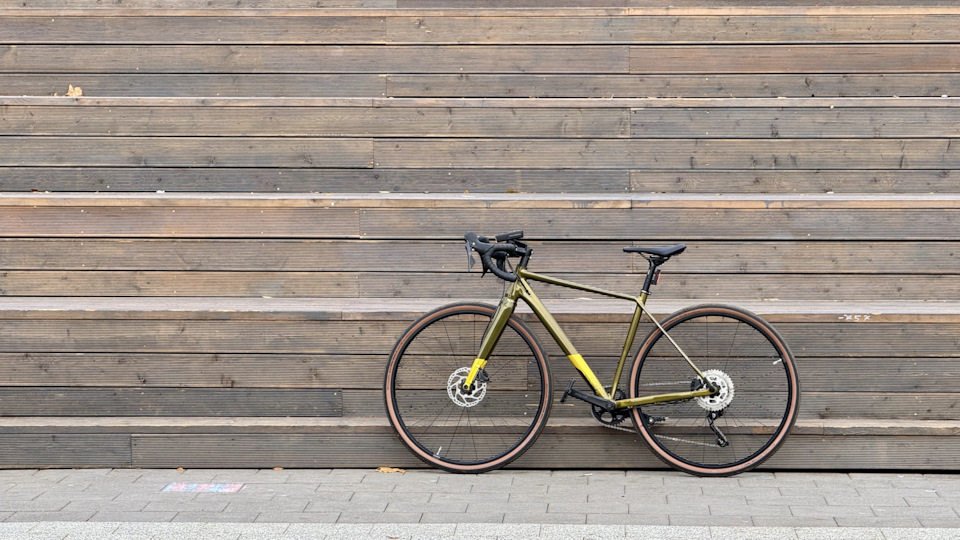

Сделайте обзор на гравийник — может, пересяду )))
Сделаю :)

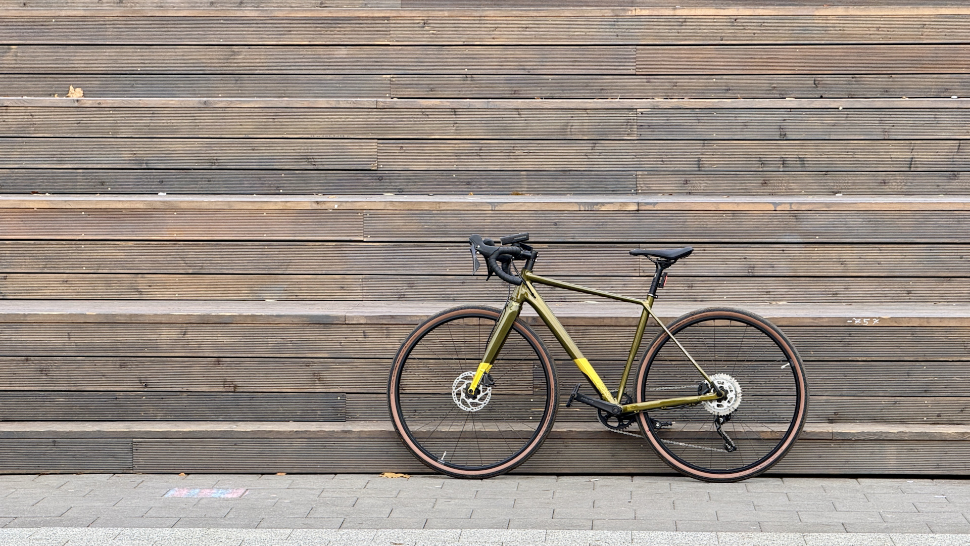

Ещё вот такой этим летом купил, поездил, понял, что гравийники — тема :)
