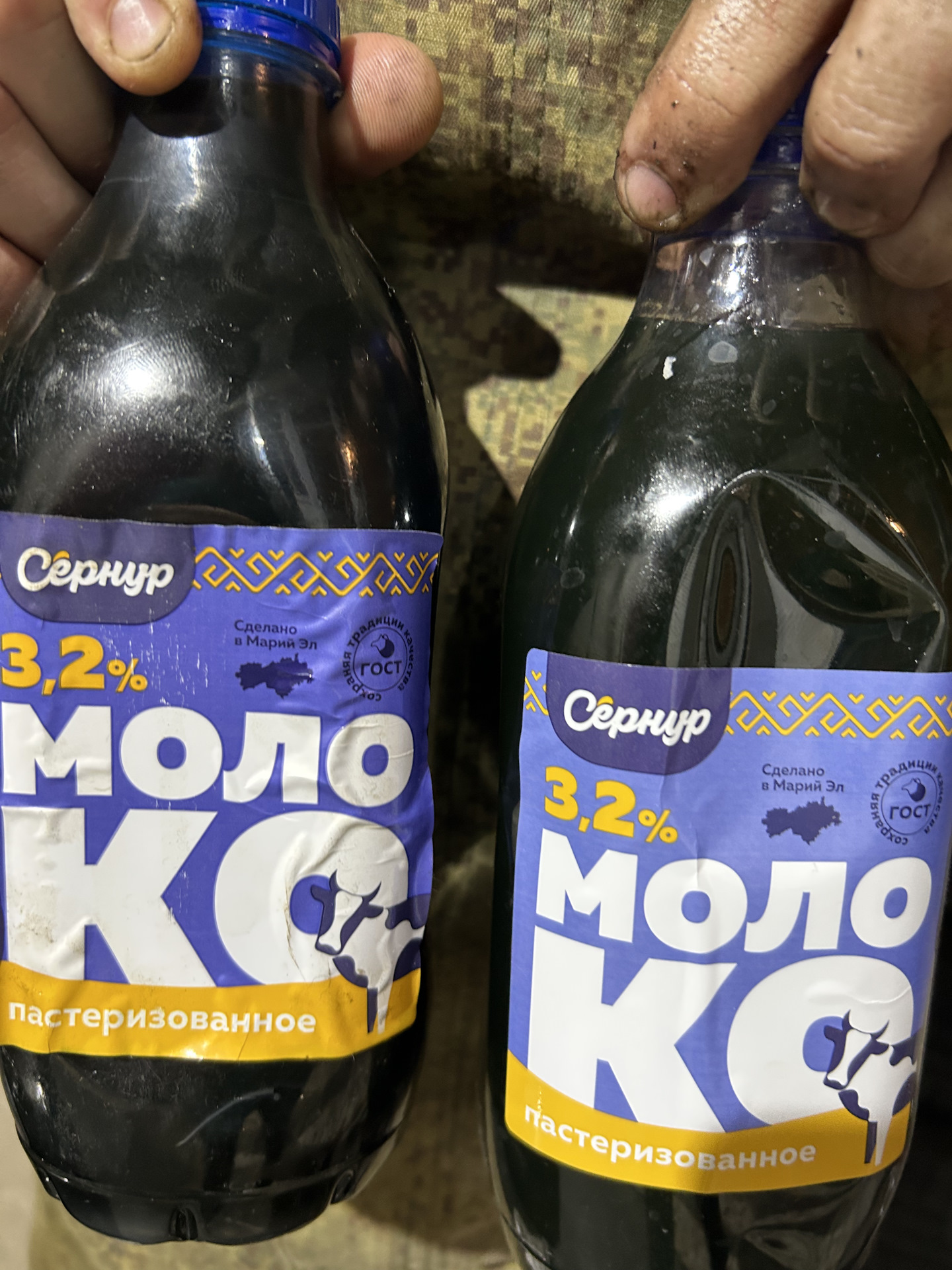

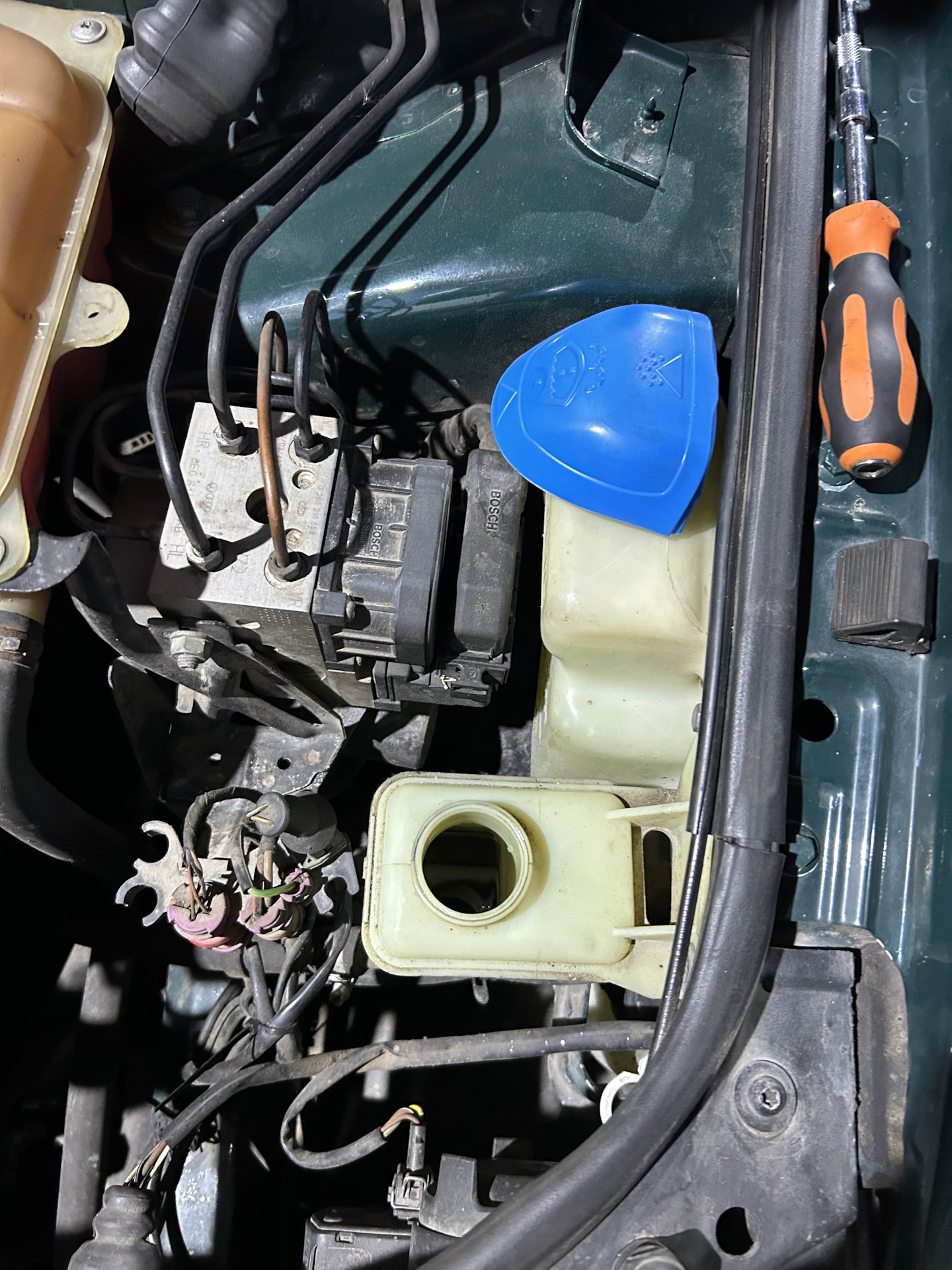

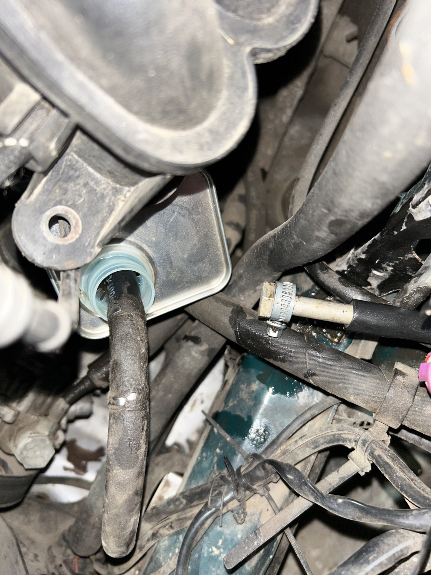

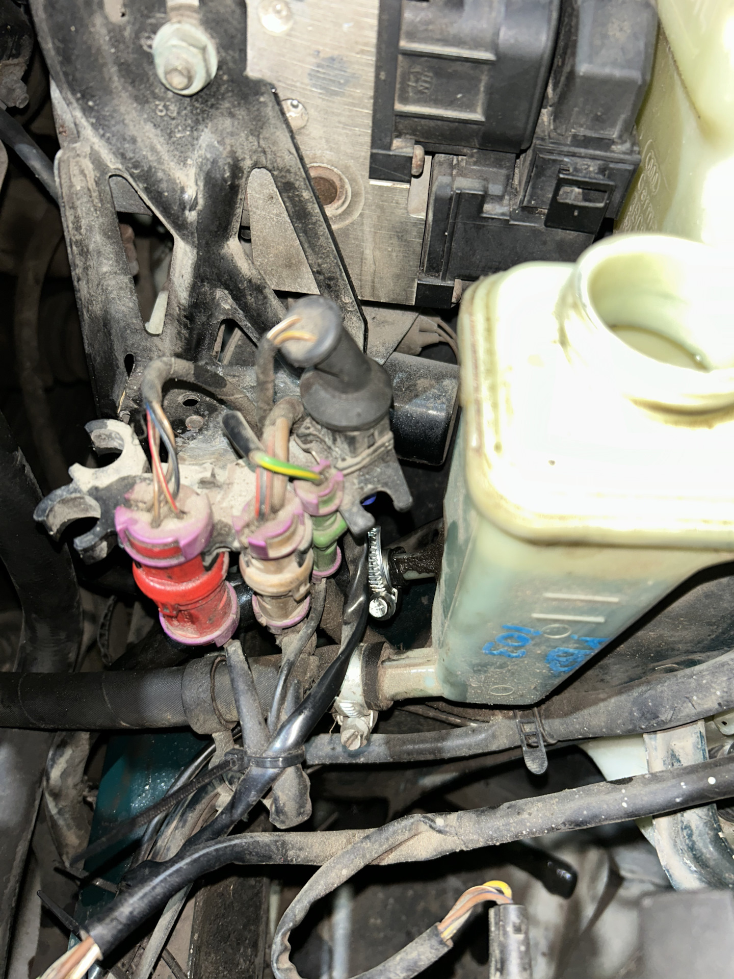

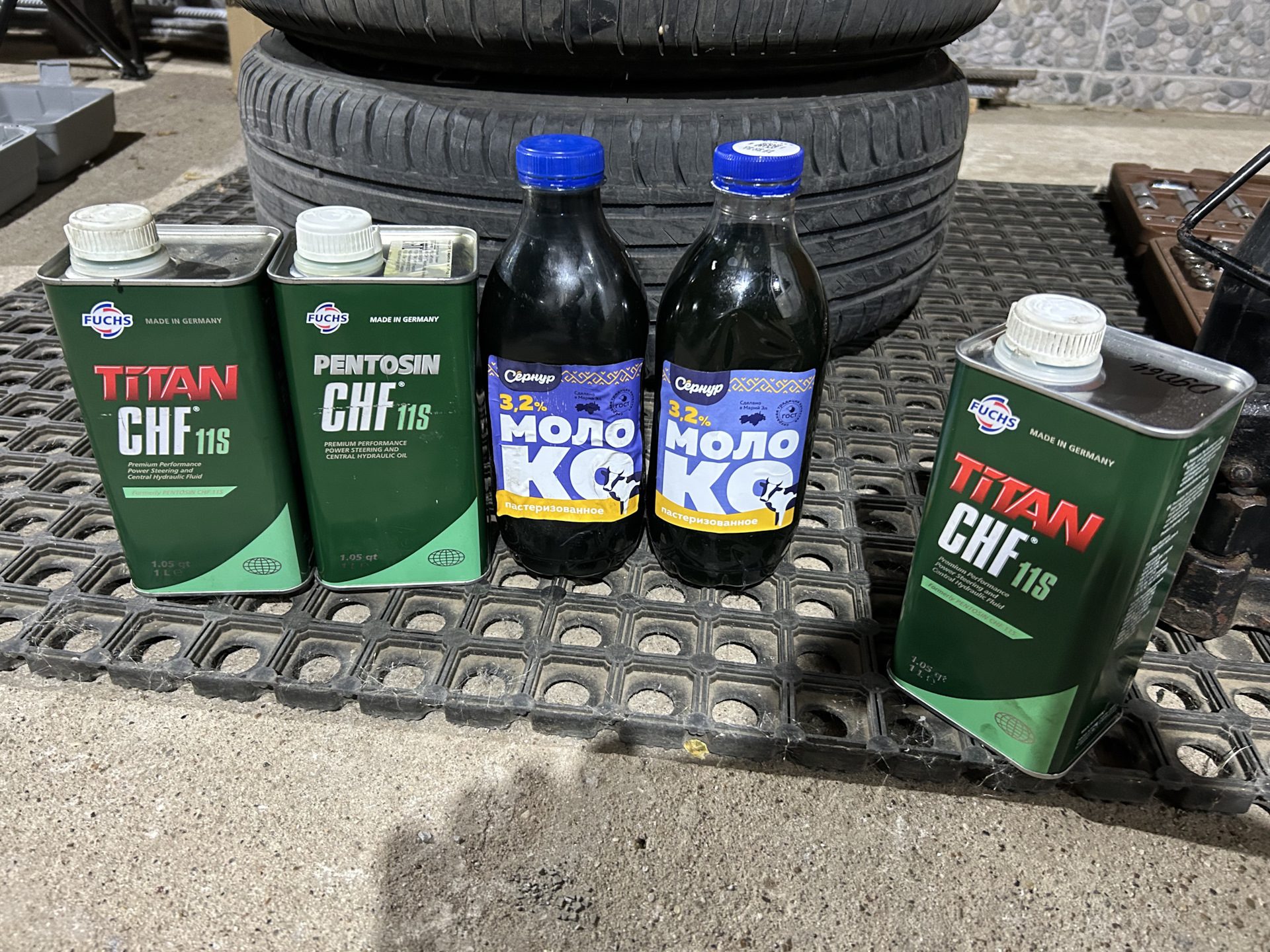

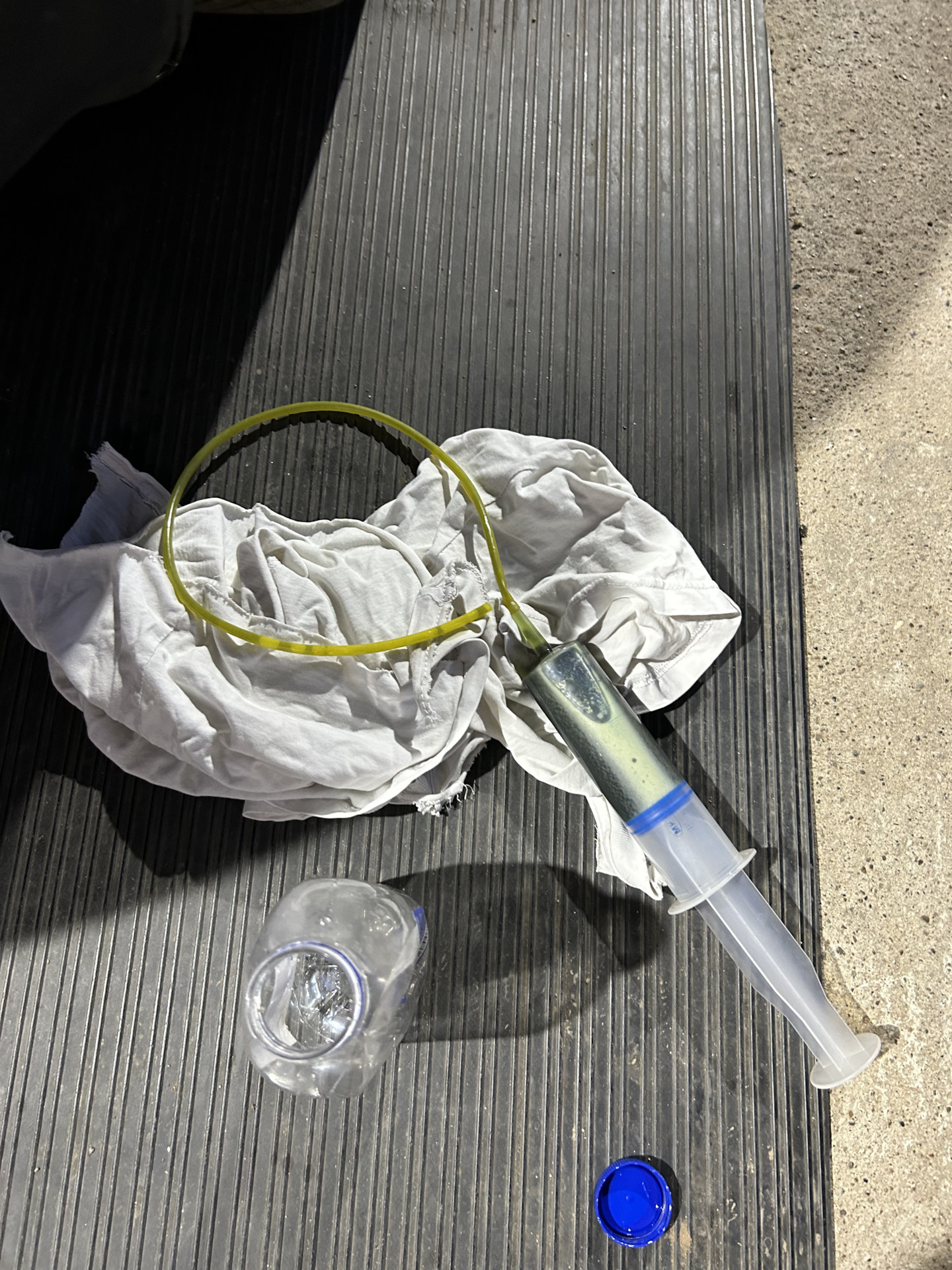

Нам понадобится:
Масло для Гура Pentosin CHF 11s
Приблуда из шприца Жане и трубки катетера
Кусок трубки с болтом в виде Заглушки для замыкания обратки
Много тряпок(как бы ты не был аккуратен масло то тут то там капнет)
