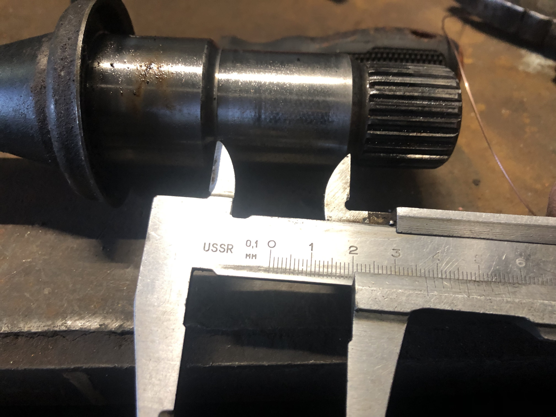

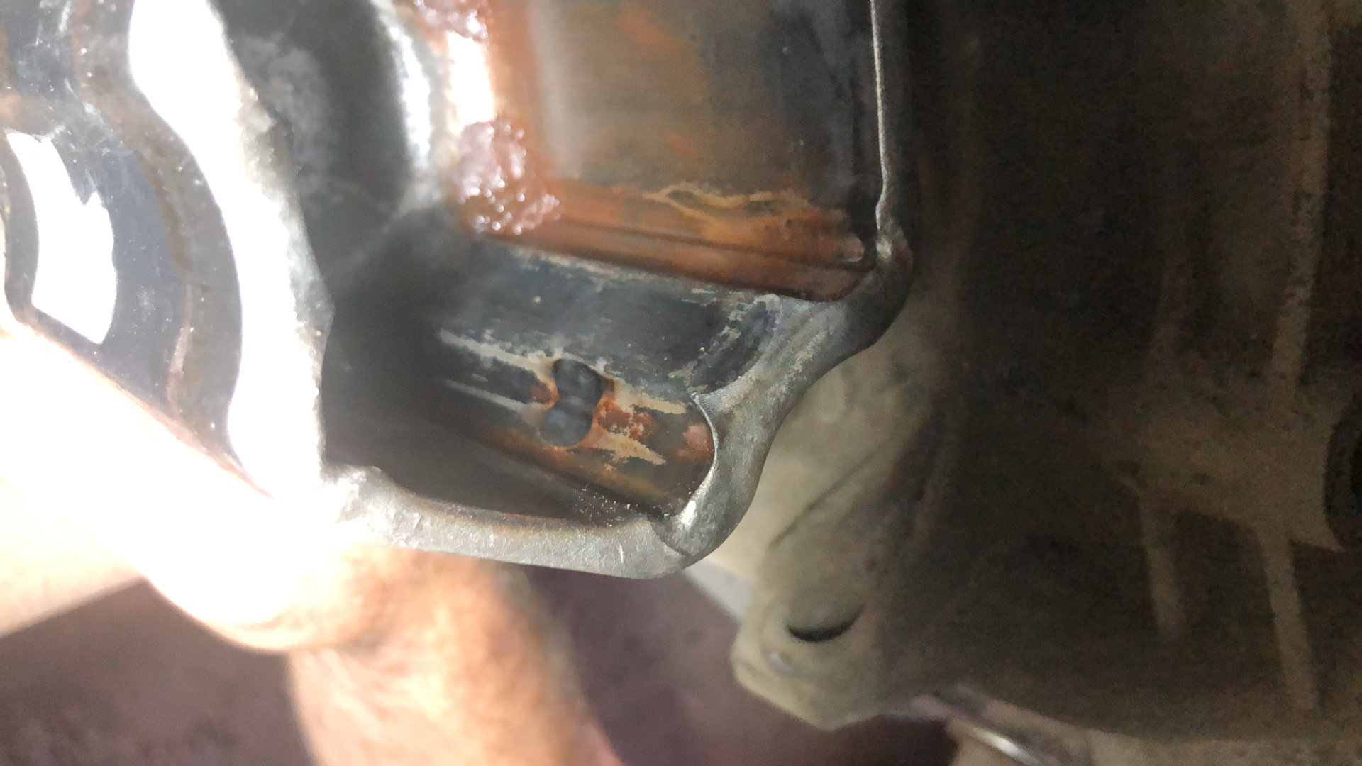

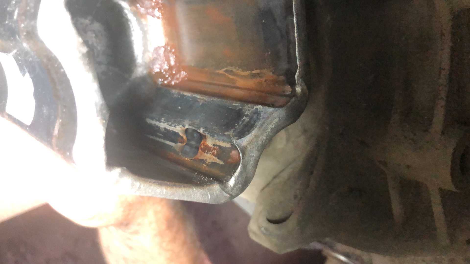

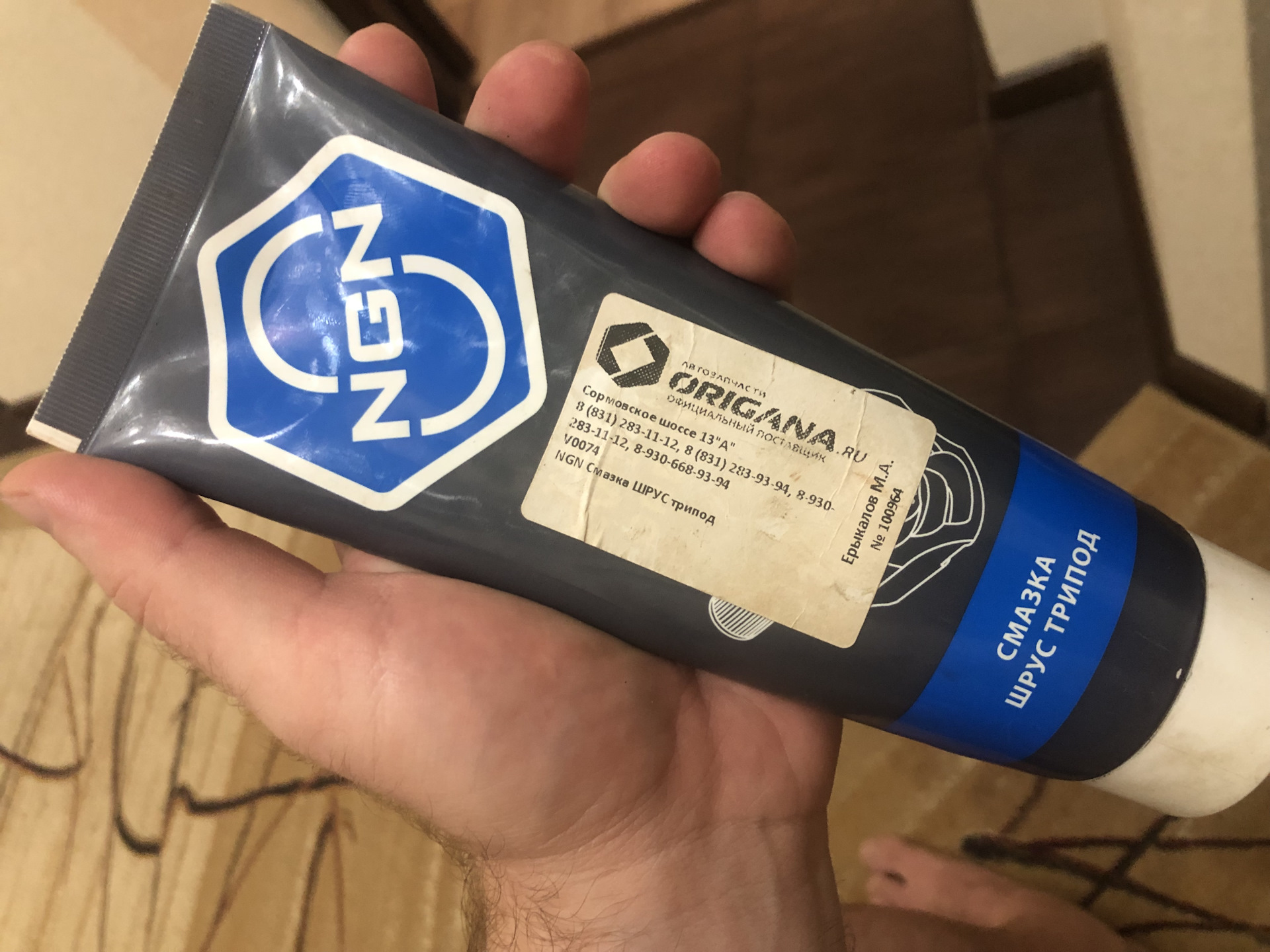

Начну с того что давно беспокоила характерная вибрация Тойота Камри 70 при движении от 120 км/ч до 140 км/ч. Проявлялась вибрация при наборе скорости под нагрузкой от 120 до 140 км/ч т.е. при ускорении. Но при опускании педали акселератора и движения накатом вибрация пропадала. Но если придать ускорения при нажатии педали в диапазоне движения от 110 до 130 вибрация вновь появлялась. И решил я решить эту проблему. Прочитав множество формов про камри, от куда я узнал что это очень распространенная проблема Тойота Камри и приговор внутреннему правому шрусу. Разобрав внутренний шрус и вынув трипоид действительно версия подтвердилась, на фото ниже, виден был значительный износ внутри стакана гранаты, из-за чего и происходила данная вибрация на скоростях. В конечном итоге шрус был заменен на новый набита смазка и проблема ушла.

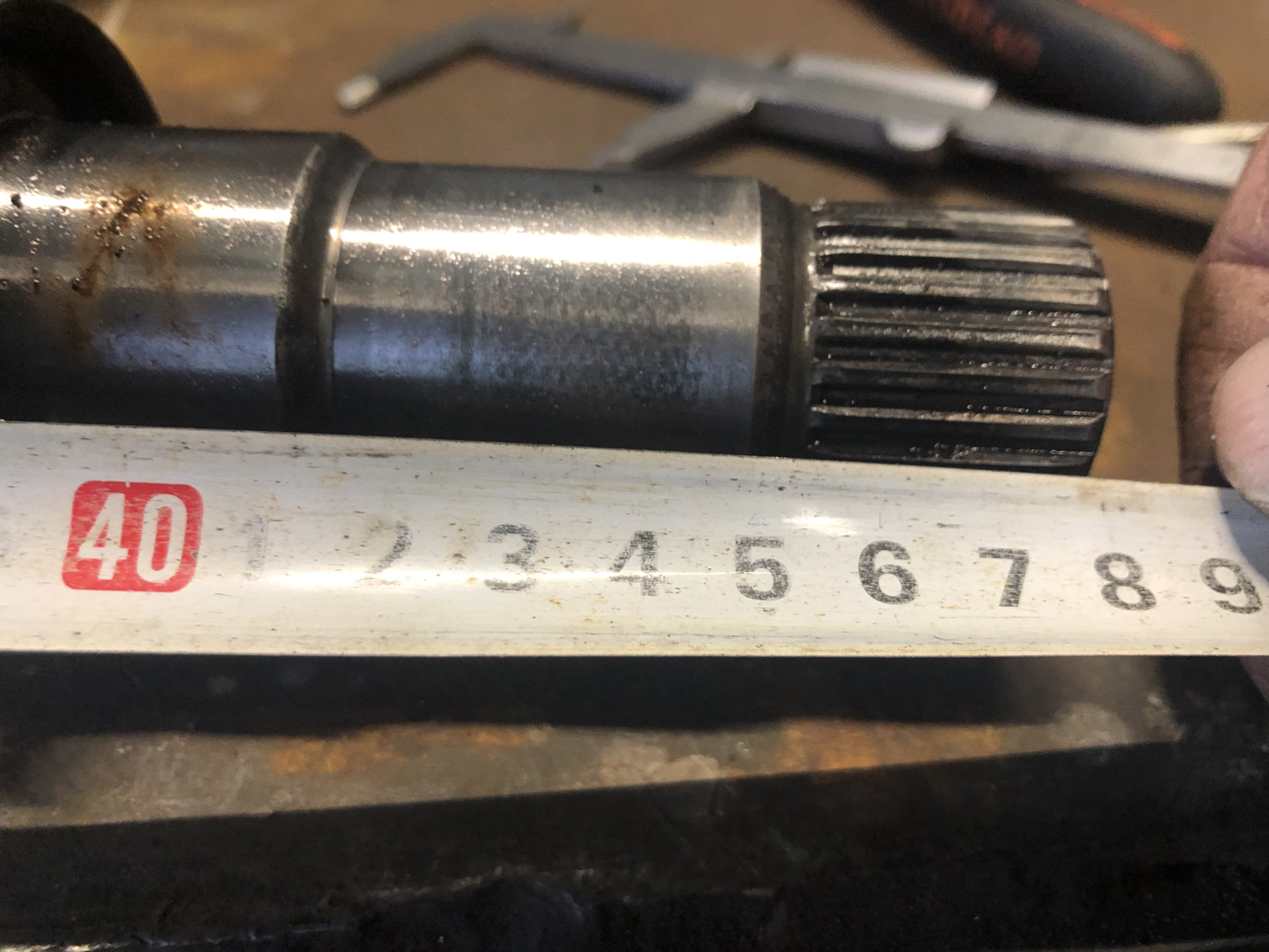

Но хотелось пояснить что при выборе шруса пришлось поднимать машину 3 раза, так как купить оригинал шрус под номером 4303033080 это безумие, выбирал из аналогов Asva двух видов, это TYIRMCV30 и TYIP909
далее Miles, и Febest. В результате я поставил себе Febest 0111-MCV30RH. Аналоги пробивались от артикула оригинала, а в итоге запчасть аналога отличалась в длине на 5-7 мм и именно где она зацепляется в АКПП, где почти 1 см играет значительную роль в зацеплении при нагрузках передачи крутящего момента от АКПП к ведущему колесу, в другом варианте это длина шруса
подходит а чтоб шрус внешний шел в зацепление трипоида от внутреннего шруса, количество зубьев соответствует оригиналу, а вот диаметр был больше шестерни который соединяет внутренний шрус с внешним через трипоид. Короче тоже не вариант. Оговорюсь что при замене шруса внутреннего, масло с АКПП сливать нет наобходимости, так как он вынимается свободно из акпп и масла из коробки ни капли))

Сейчас уже 125 тыс, все Гуд 👍
Добрый день Хасан, 100 тыс
