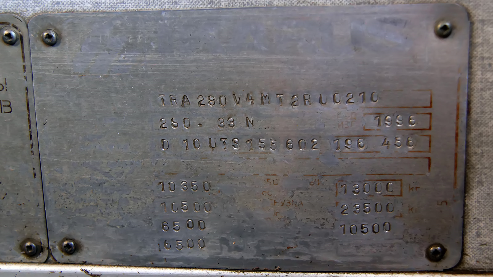

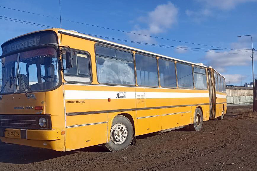

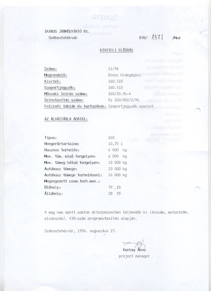

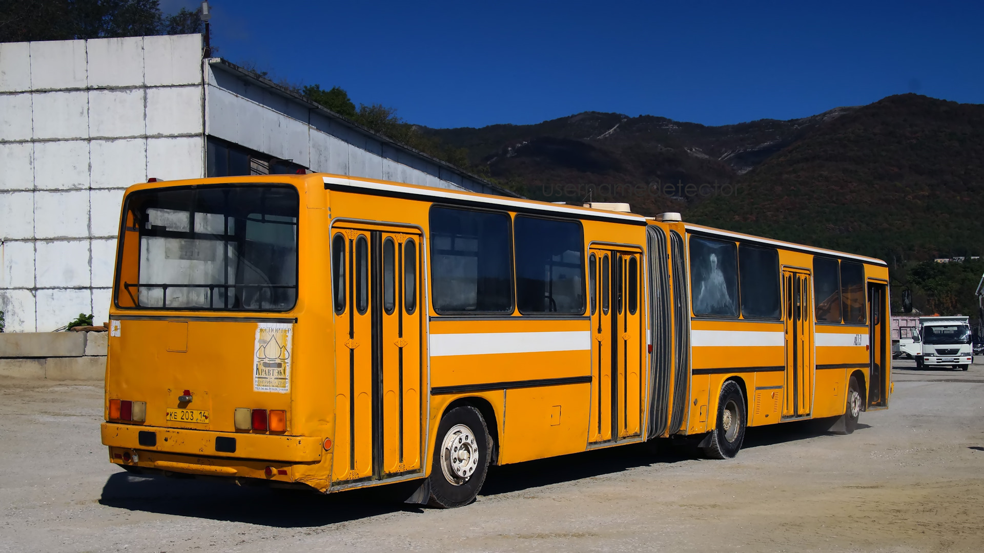

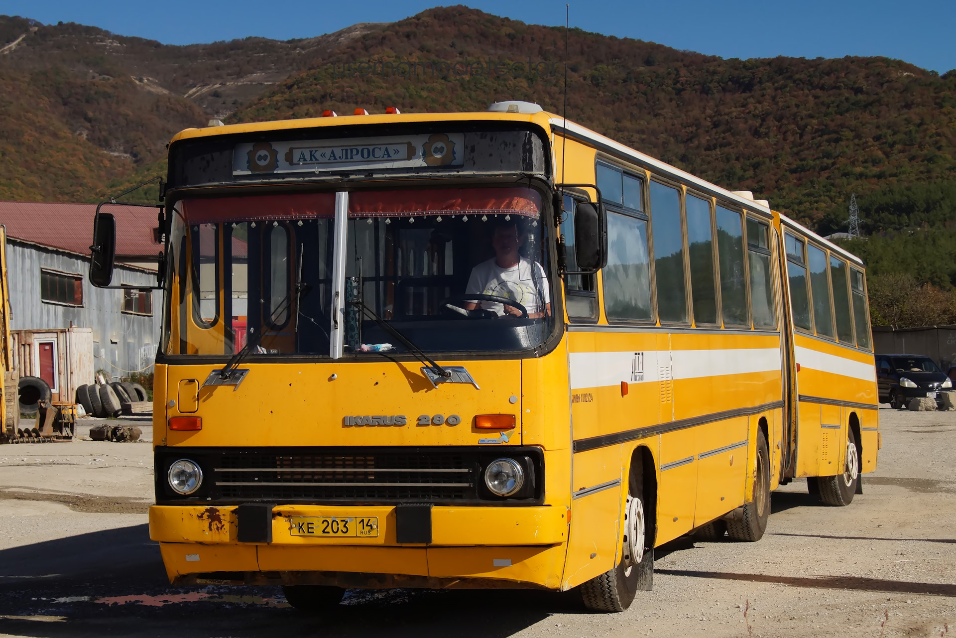

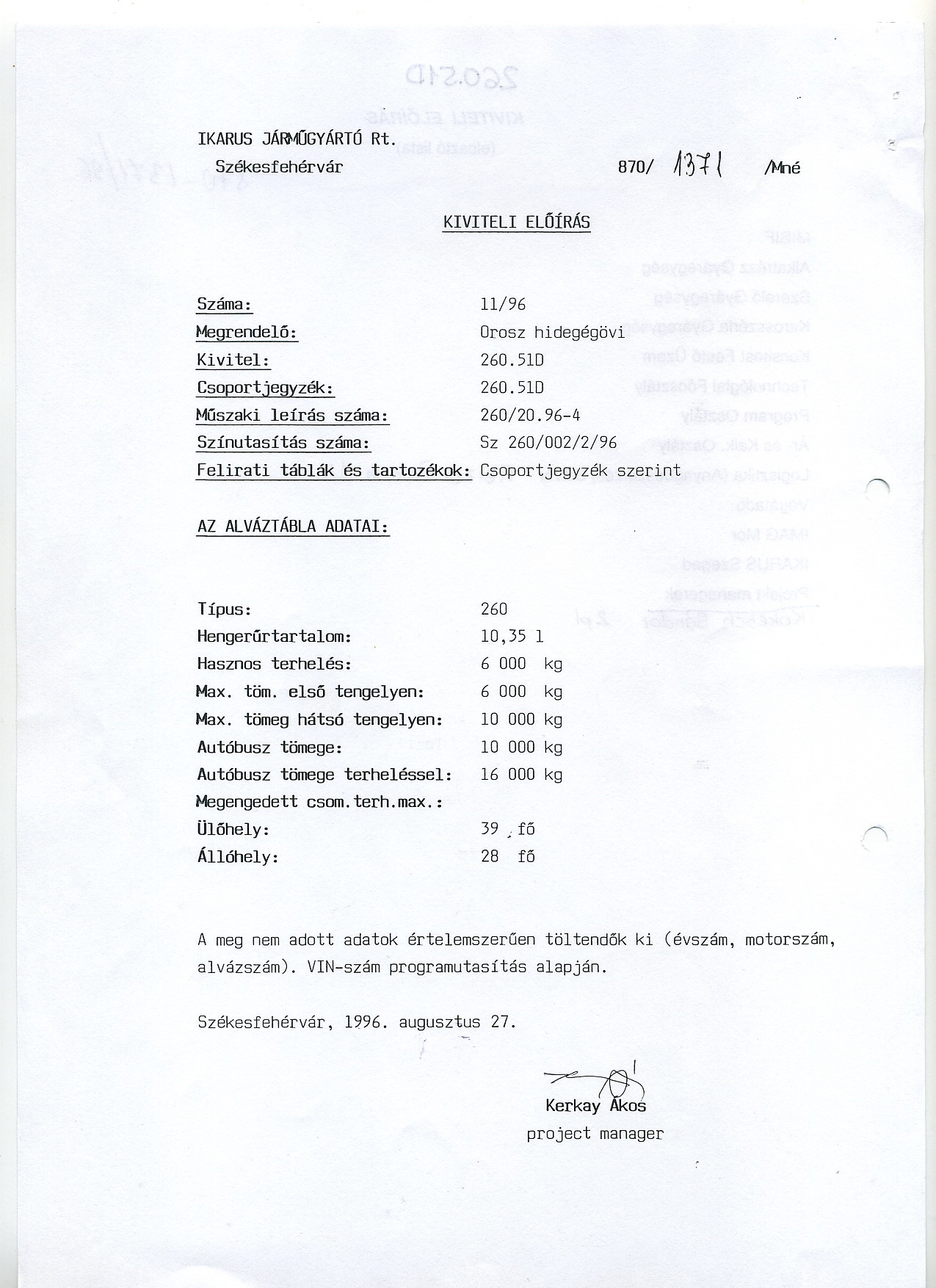

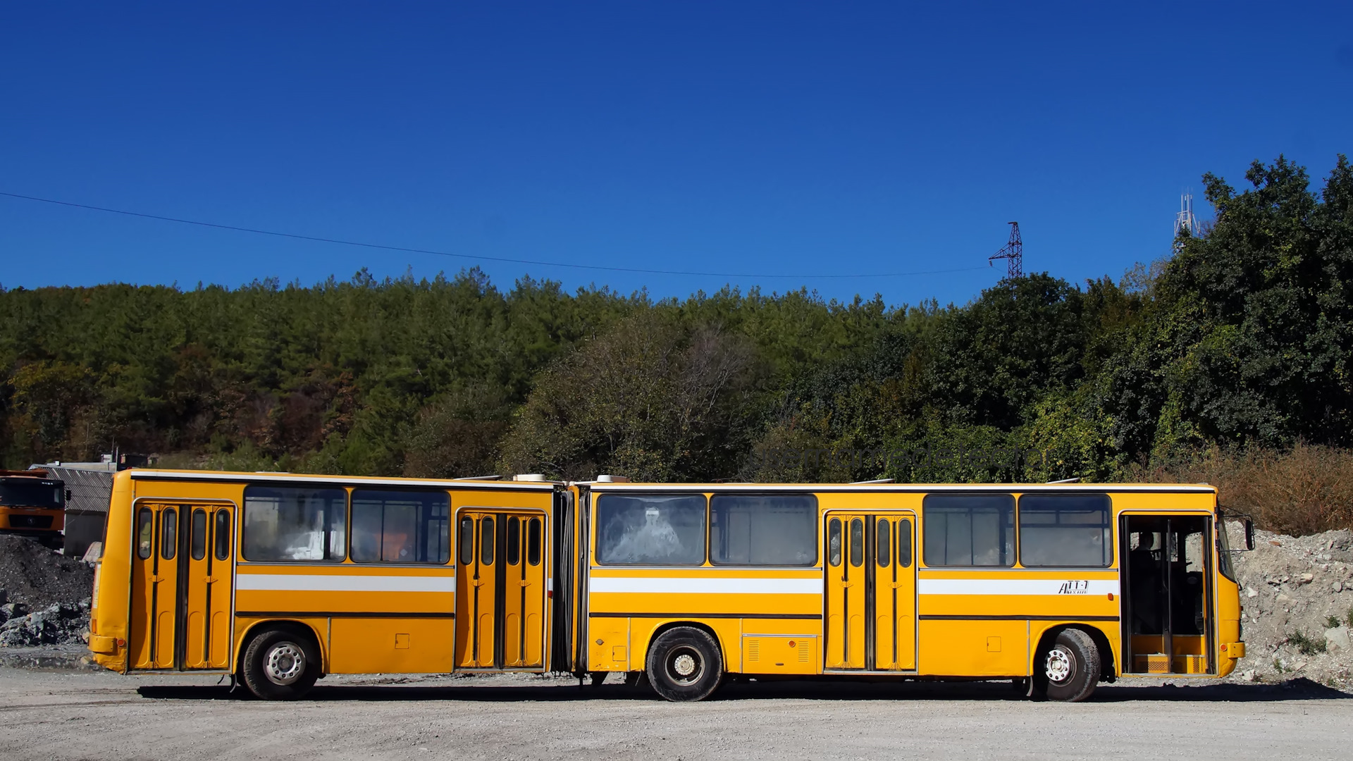

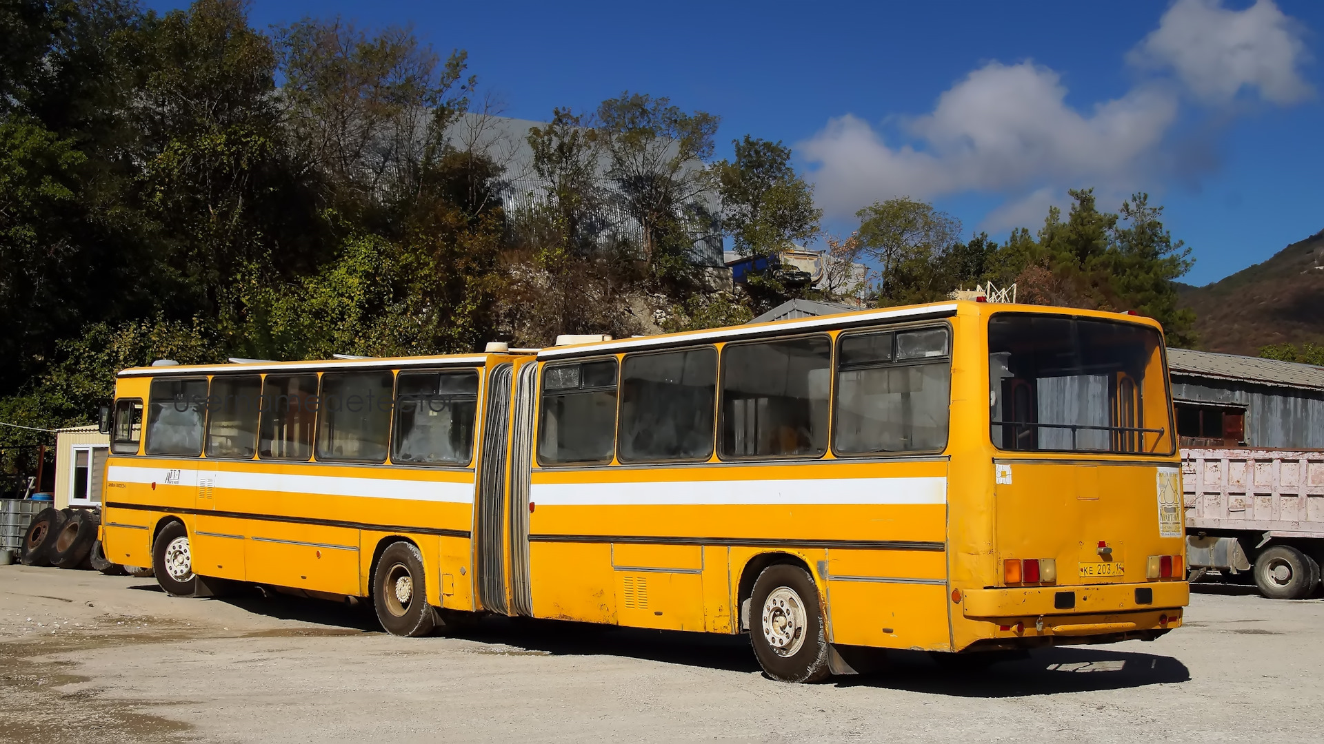

Наш сегодняшний герой – Ikarus-280.33N 1996 года постройки. В архивах автобазы уцелели некоторые факты из его биографии: дебют на линии у него состоялся 30 апреля 1997 года, а карьера в развозках Айхальского ГОКа оборвалась у Икаруса в апреле 2020 года на пробеге 536.755 километров.
«Арктические» Икарусы для Якутии долгое время были чем-то полумифическим: о таких автобусах многие слышали, но едва ли кто-то на большой земле представлял себе, что это такое. Интернету 10-летней давности были ведомы лишь стоп-кадры из телесюжета, где мелькали Икарусы в довольно необычном исполнении – но толковой информации о них в те годы не водилось, да и по сей день у этой истории остались свои белые пятна. Тем удивительнее встретить такую машину вживую многие годы спустя – и сравнить с тем, что привык видеть во всё более далёком детстве.

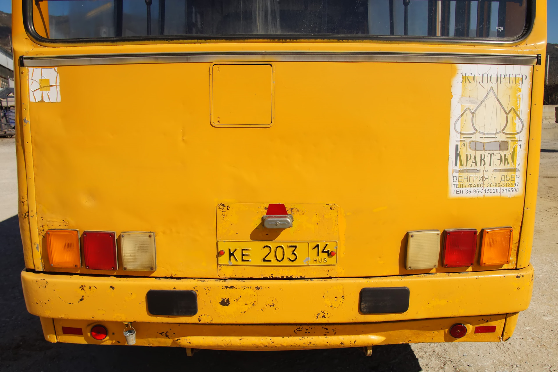

Поставщиком северных "Икарусов" для Айхальского ГОКа стала венгерская фирма "Кравтэкс", которая известна в нашей стране в первую очередь поставками автобусов из Венгрии, прошедших восстановление на ремзаводе в Дьере. Здесь же они выступили продавцами новых машин с завода, и взяли на себя самую сложную часть — логистику.

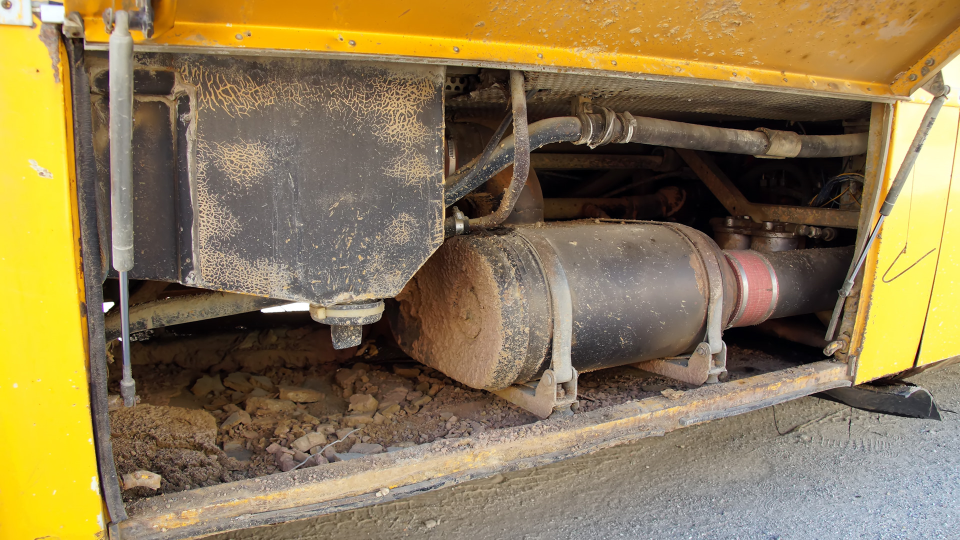

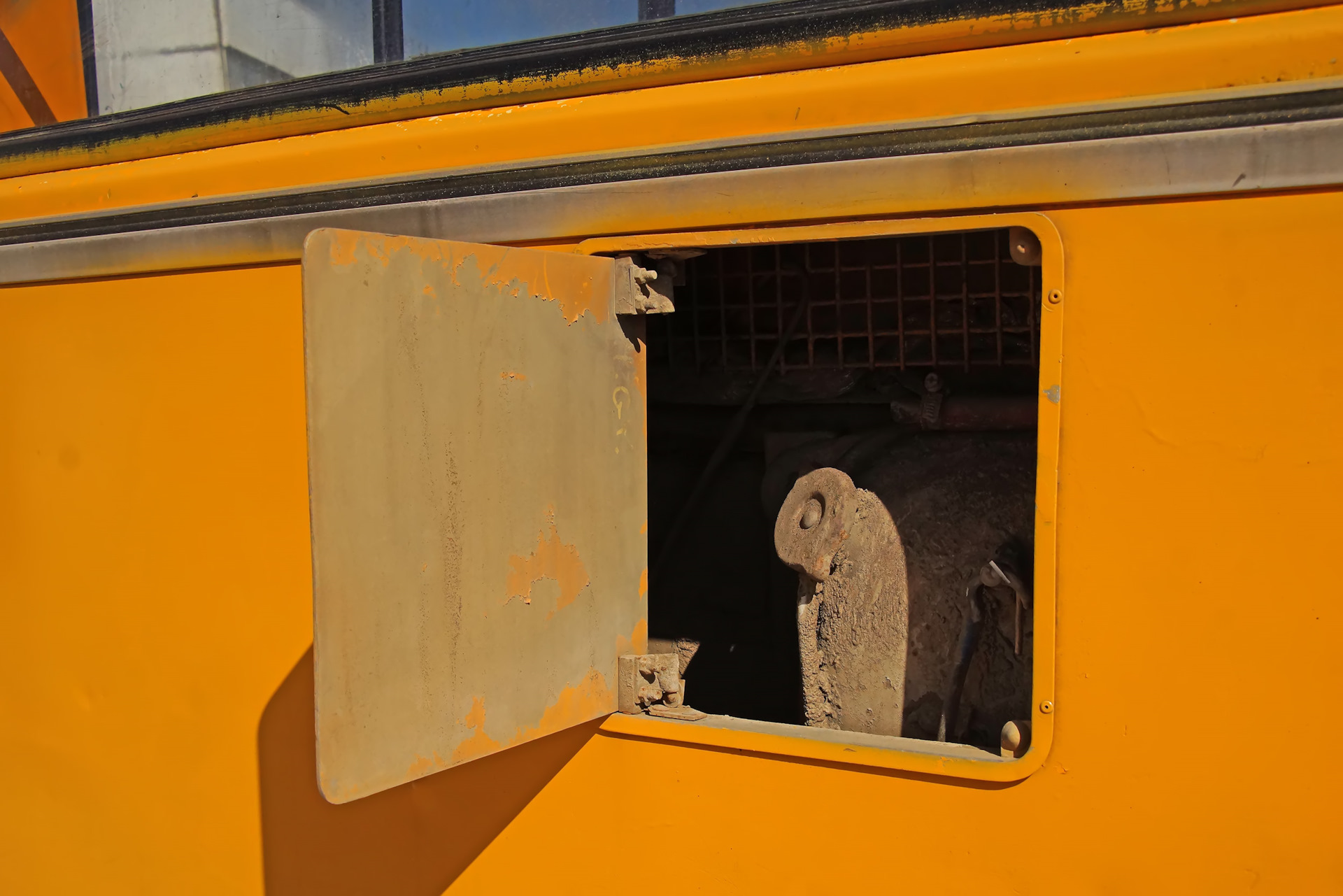

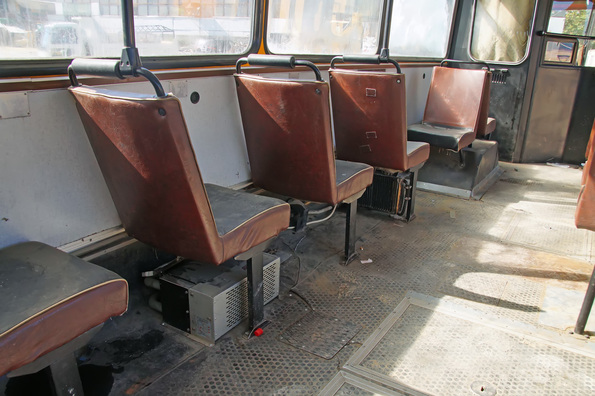

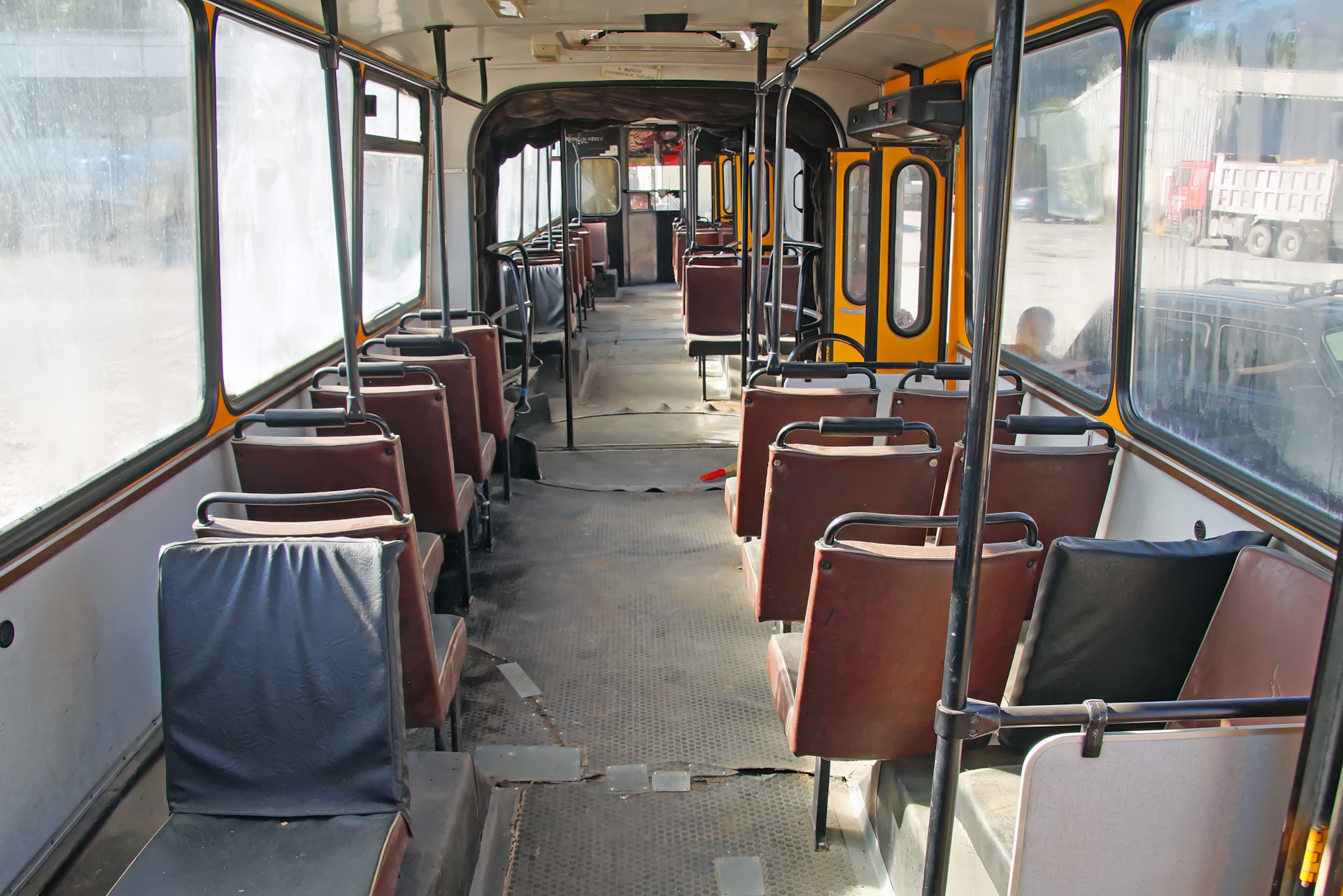

В «арктической» версии Икарусы получили ряд особенных плюшек. Пройдёмся по самым интересным из них!

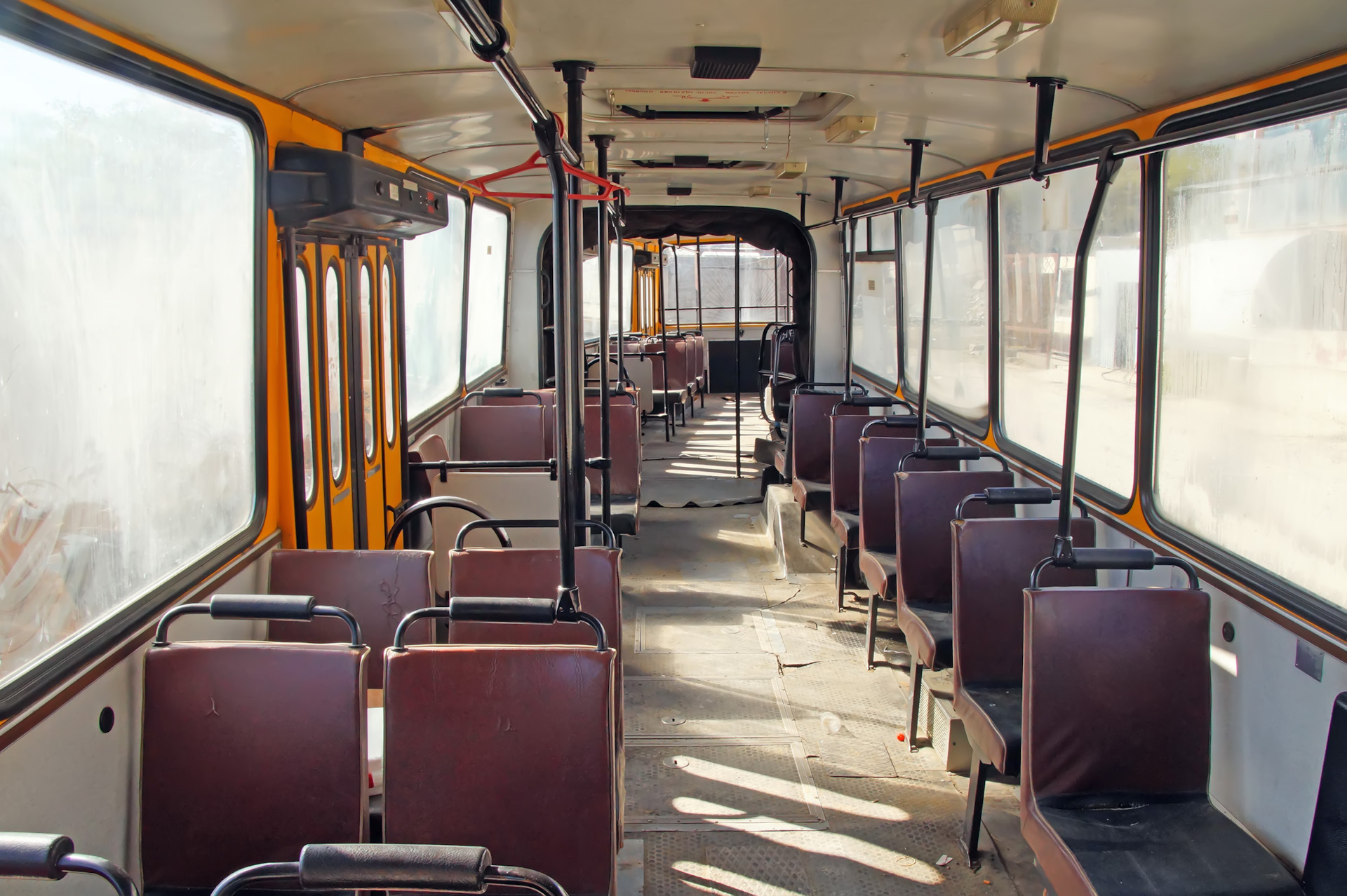

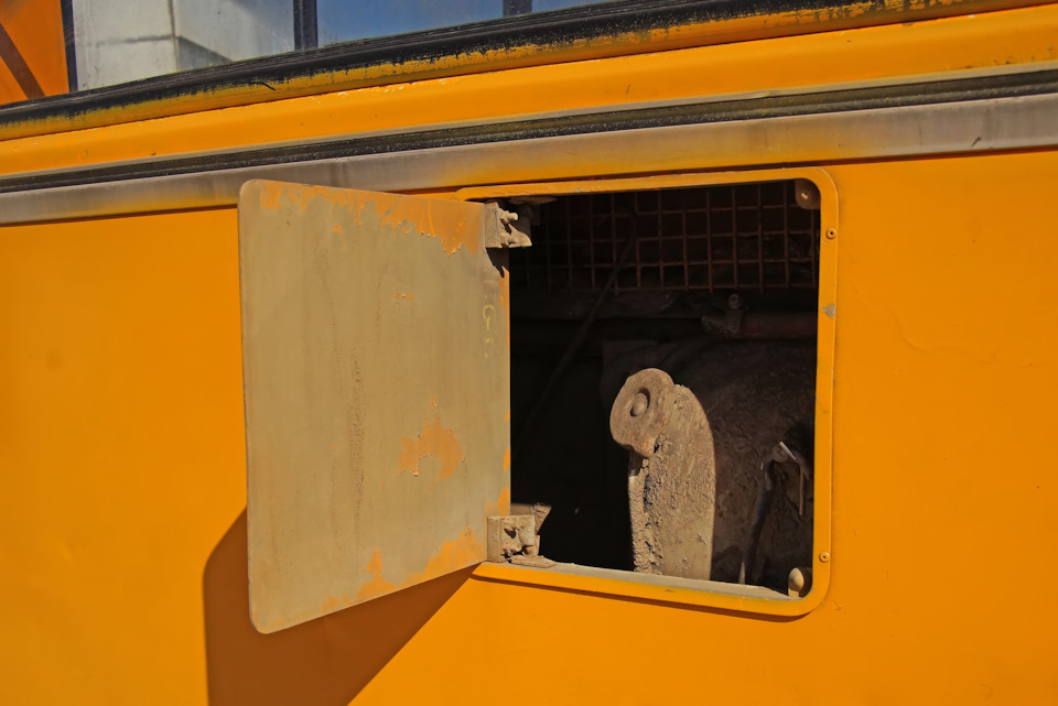

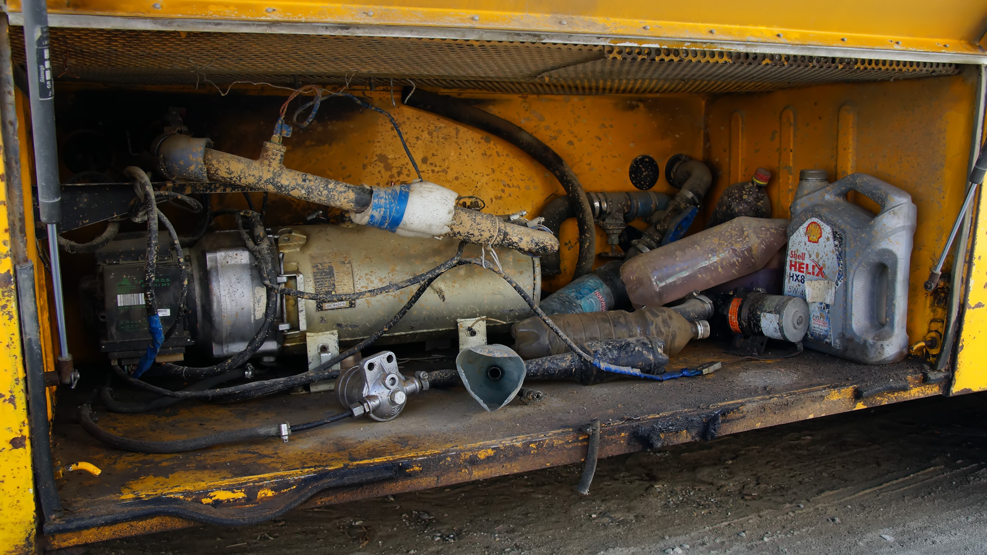

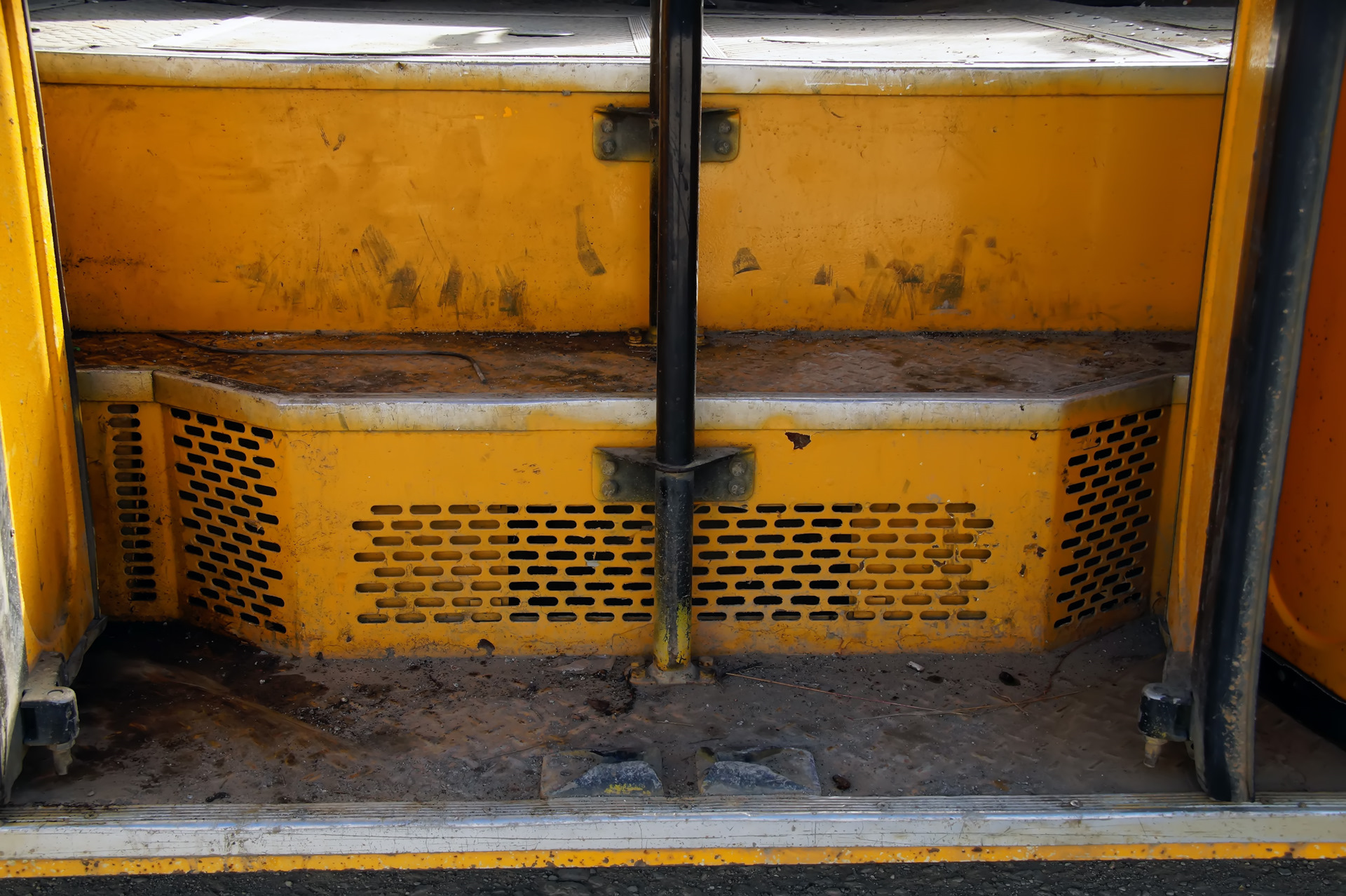

Помимо утепления самого кузова, «гармошке» досталась куда более производительная система отопления: прицеп стал отапливаться не «воздушным феном», а отдельной жидкостной системой со своим собственным расширительным бачком, стоящим в задней стенке, и с «котлом», размещённым в одном из люков под полом.

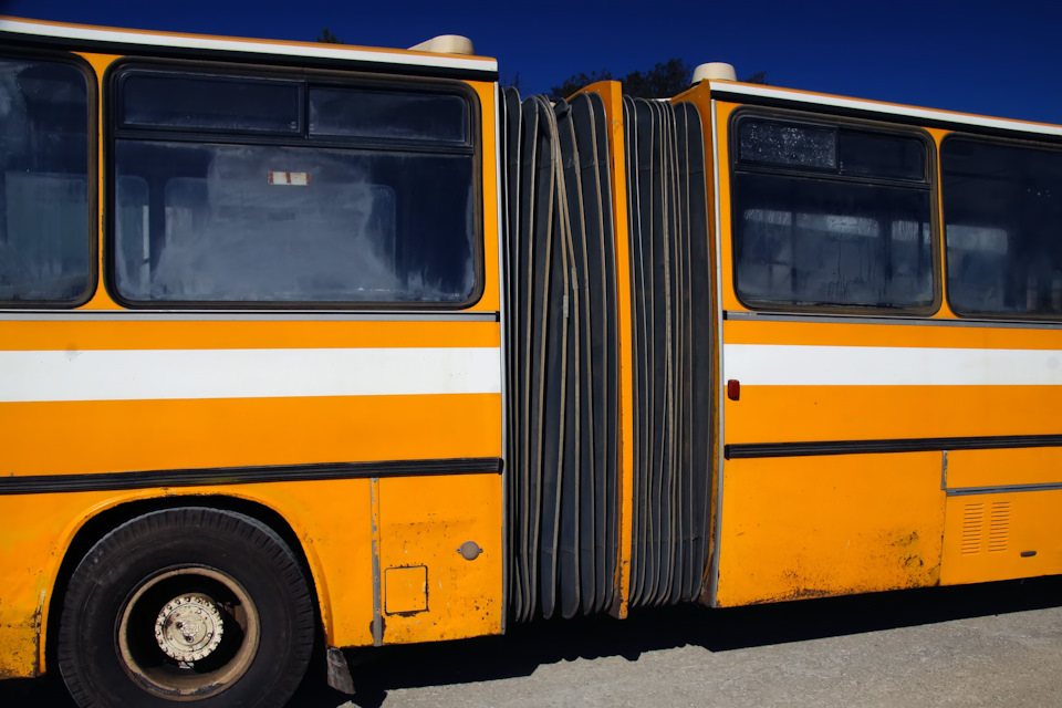

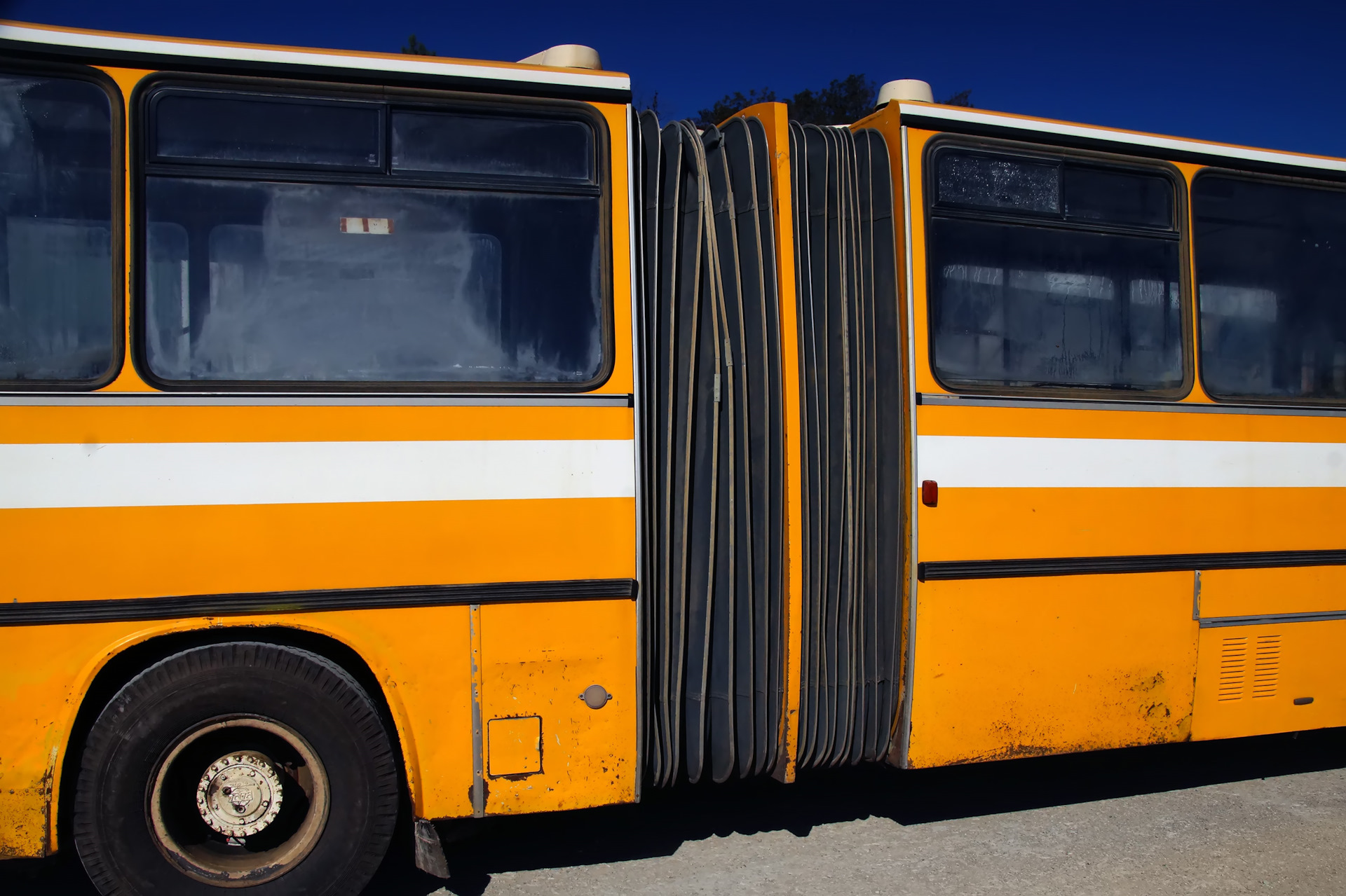

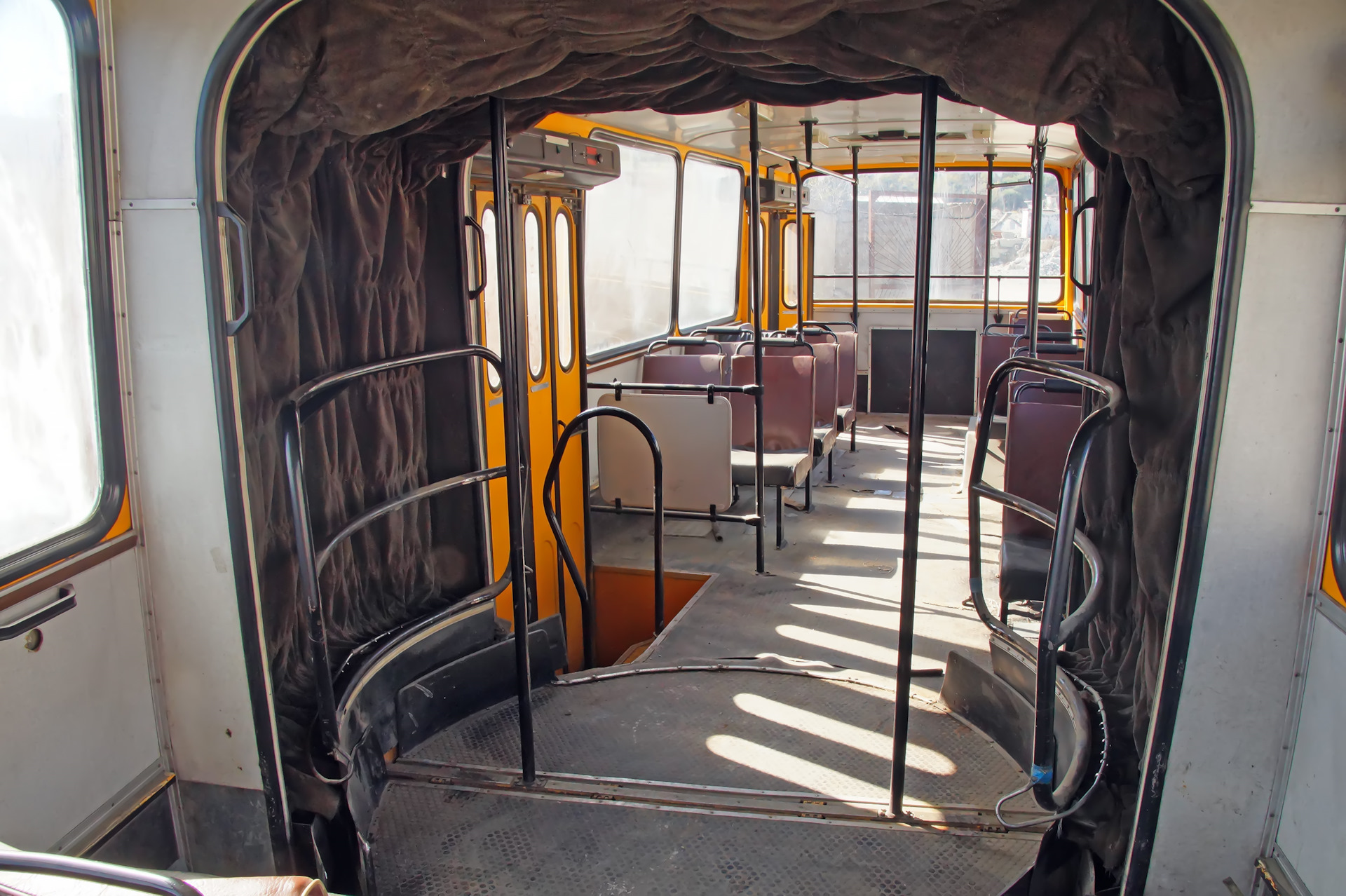

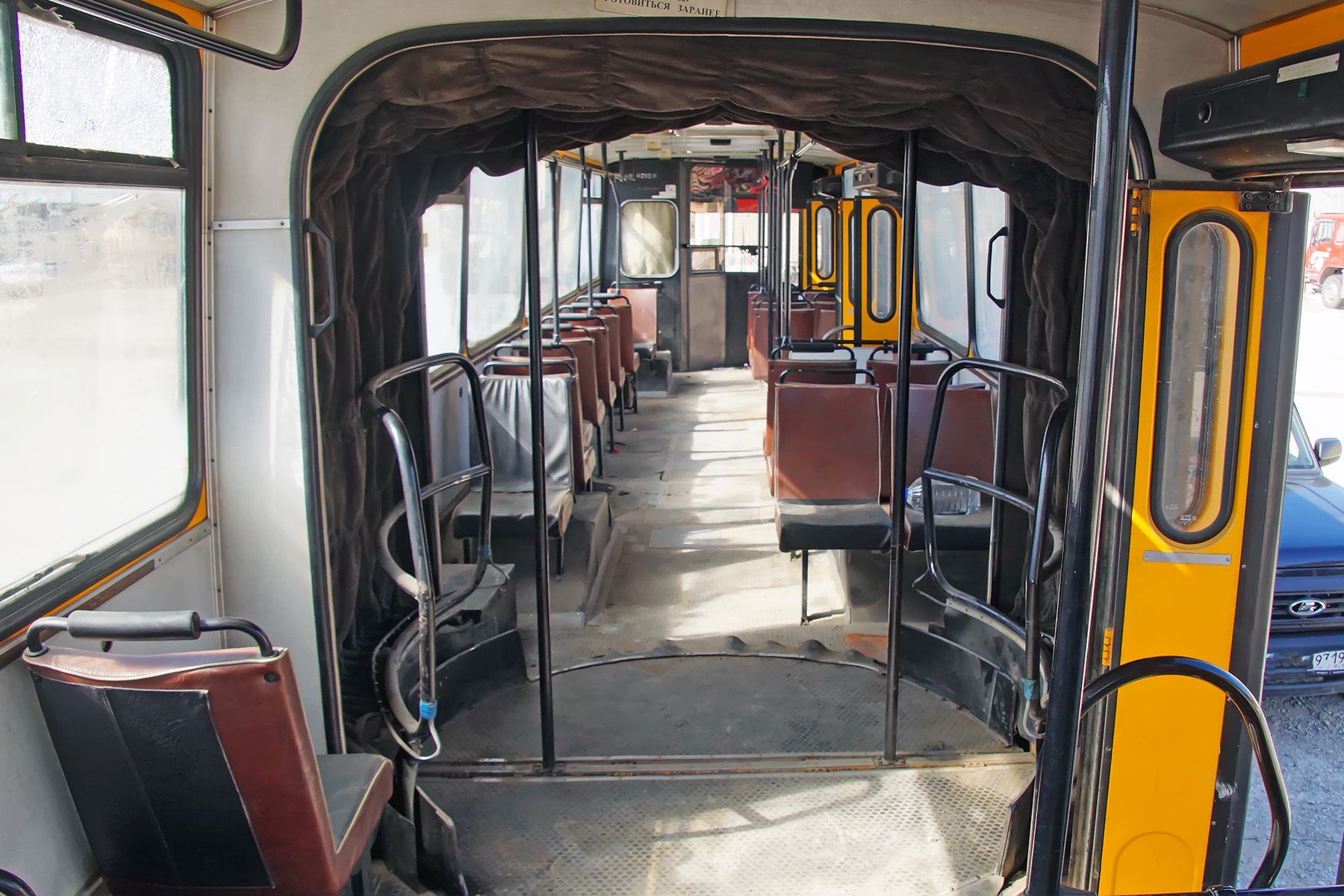

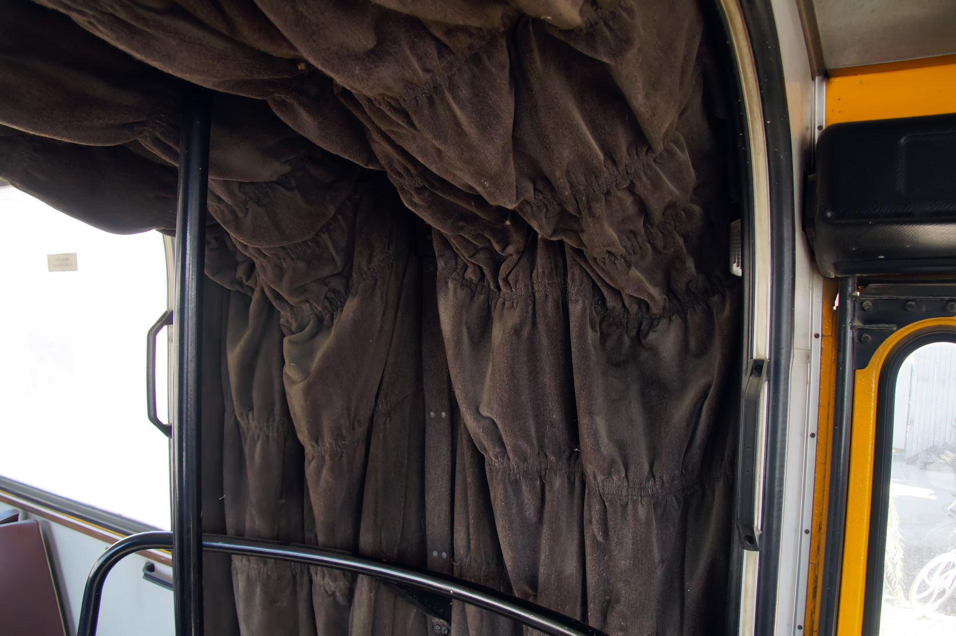

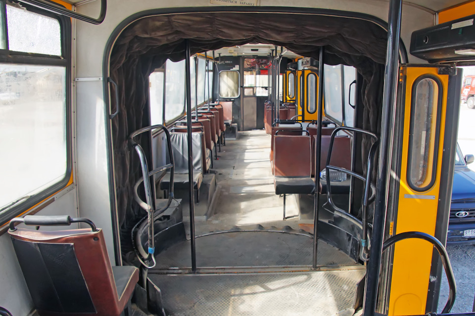

А самая необычная деталь арктического 280-го – сильфон: именно так по науке называется то, что мы привыкли называть той самой «гармошкой», накрывающей стык между двумя половинками сочленённого автобуса.
В морозы за 40 привычный нам резиновый сильфон – не только не друг, но и заведомо не жилец, поэтому на арктической версии он выполнен из брезента, скреплённого металлическими скобами. Очень похожим образом сильфон исполнен на более современных «гармошках» ЛиАЗа и других производителей.
Помимо брезентового слоя, для удержания тепла внутри служит и второй слой сильфона. Это заводской утеплитель, который крепится к кузову и поручням на специальных кронштейнах. Он сделан из толстенного материала, чего-то среднего между плюшем и шерстью. Нечто подобное нам доводилось видеть в Швебусах — но опознать материал нам не удалось…

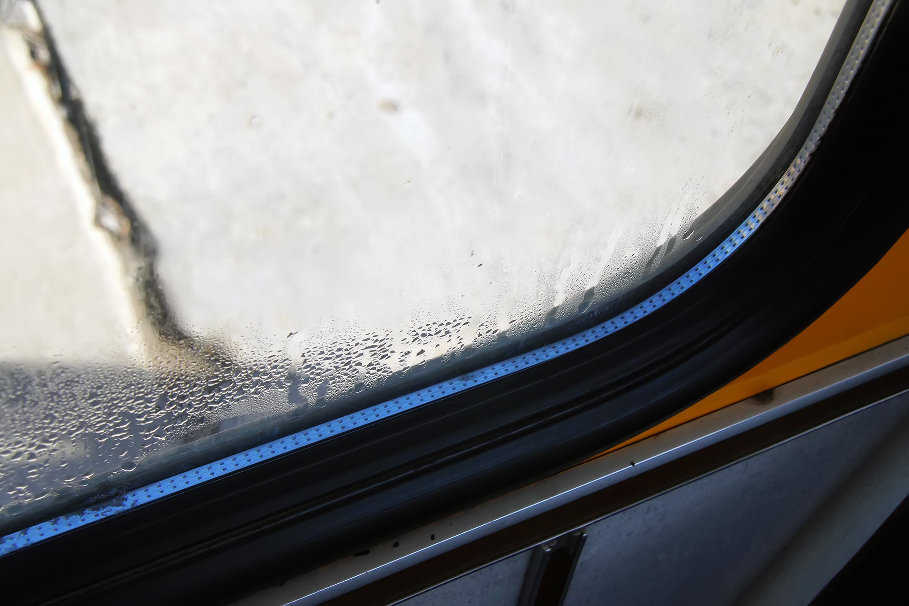

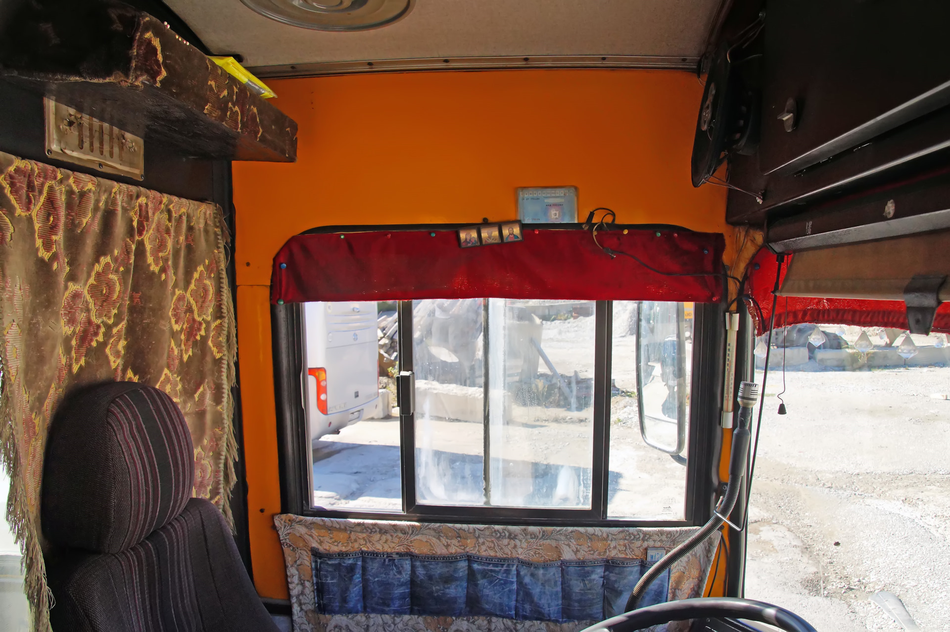

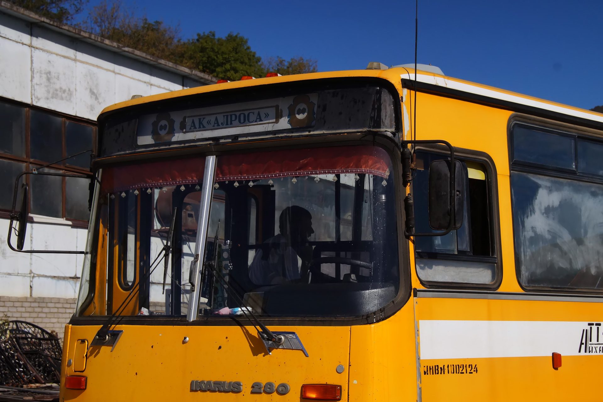

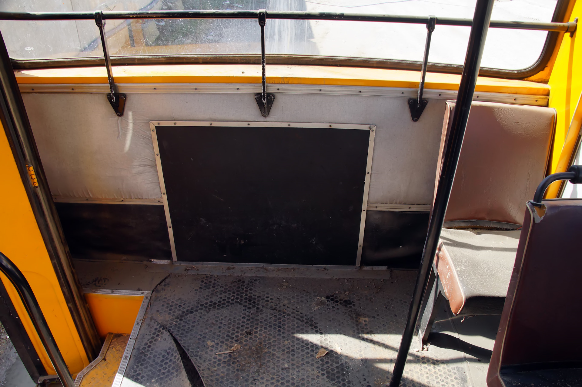

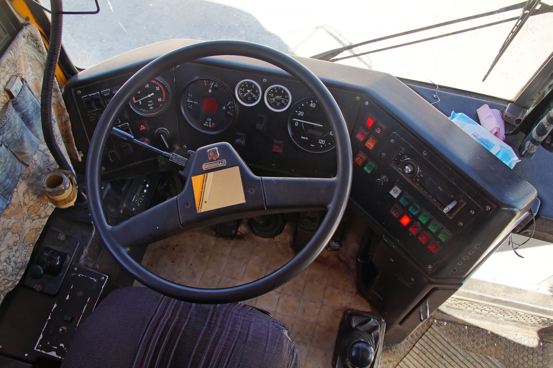

Кабина утеплена оригинально: чтобы её не выстужало через окна до самого потолка, ветровые стёкла выполнены уменьшенными, подобно курганским Ikarus-283.10, а сверху над ними сделан отсек для трафаретов: такой вариант остекления был достаточно редкой опцией. Форточка водителя – также меньшего размера, причём она выполнена двухслойной, а сдвигается только одна из половинок (на обычных Икарусах — подвижны две створки).

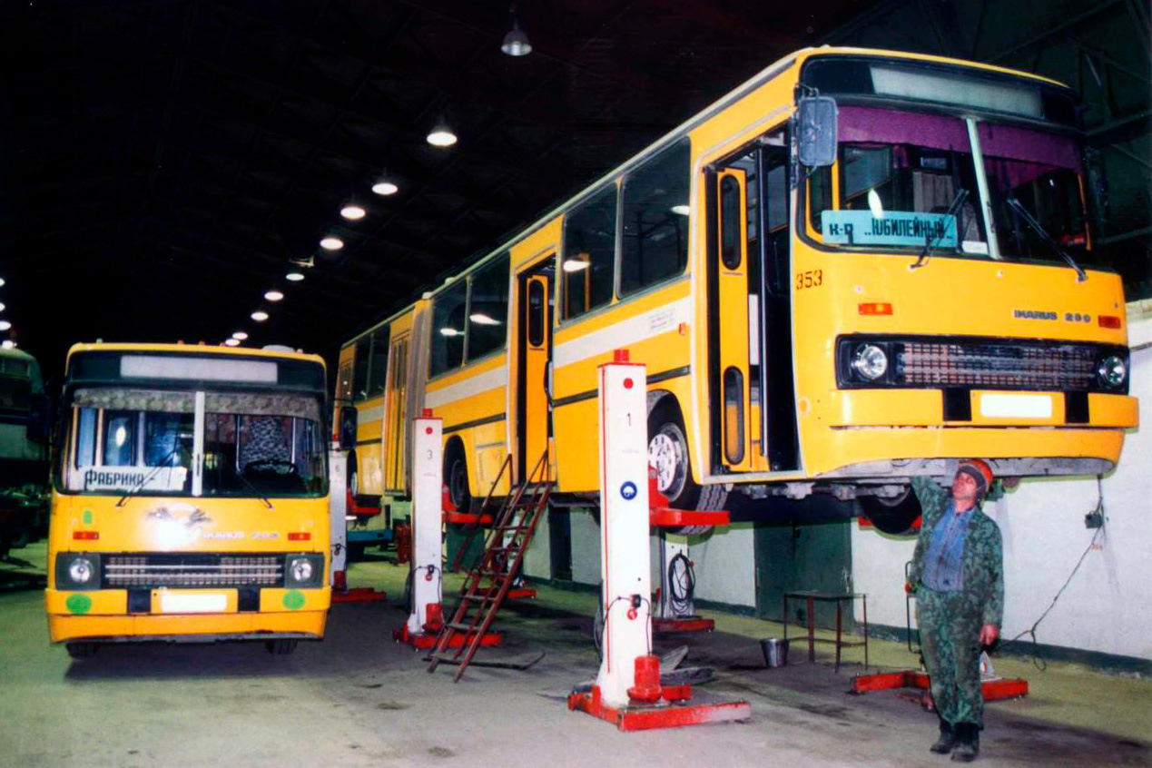

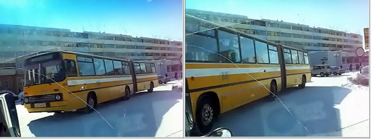

Шли годы, Икарусы алмазного комбината в Айхале работали в полный рост. Несмотря на злобные морозы, кузова у них сохранялись лучше, чем где-либо ещё: климат здесь не только морозный, но и сухой, а автобусы категорически не видели дорожных реагентов.

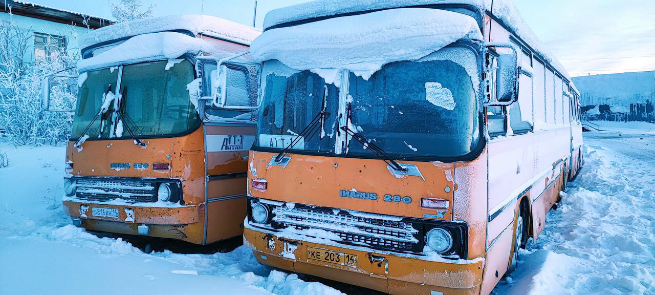

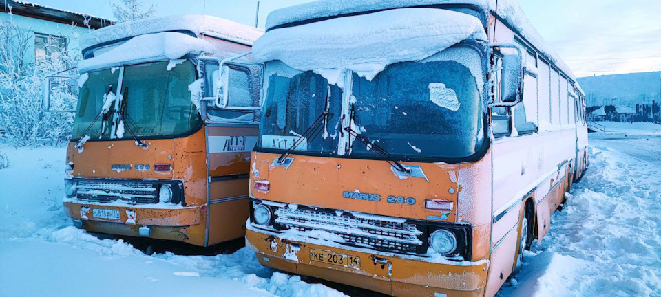

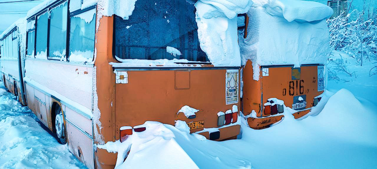

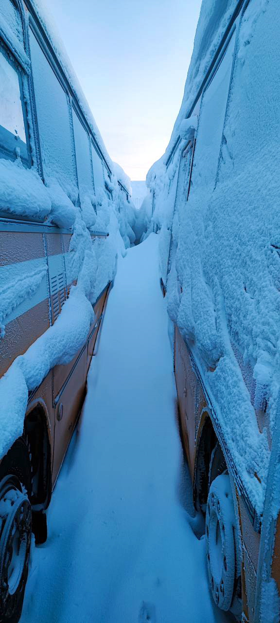

С весны 2020 года автобусы стояли и ждали какого-то решения о своей судьбе. Озаботиться арктическими «Икарусами» предлагали даже петербургской автобусной мафии – но на том этапе «Алроса», структура крайне серьёзная и непростая, не была готова продать эти машины с торгов, и была готова обсуждать лишь их передачу на баланс автономной некоммерческой организации.
Но дело не только в этом: потенциальные покупатели с петербургской стороны посмотрели на карту, изучили ситуацию с дорогами в том направлении, прикинули стоимость операции по доставке – и вынуждены были отказаться от столь занимательного предложения. Не срослось и у одного хорошего человека в Москве, болеющего темой «гармошек», ровно по той же причине.
Но нашлись всё-таки и те, кого не смутила стоимость вывоза «Икарусов» из Айхала. Зимой прошлого года на Айхальский ГОК даже прилетал Андрей Буранов из Иркутска, восстановивший в глянец 695-й ЛАЗ в память об отце-водителе. Алмазные гармошки его очень заинтересовали, он начал пробивать сделку – и всё-таки смог добиться того, что арктические «Икарусы» Айхала появились в продаже на торгах. По определённым личным обстоятельствам сам он машину там не купил – но Икарусу повезло ещё раз.

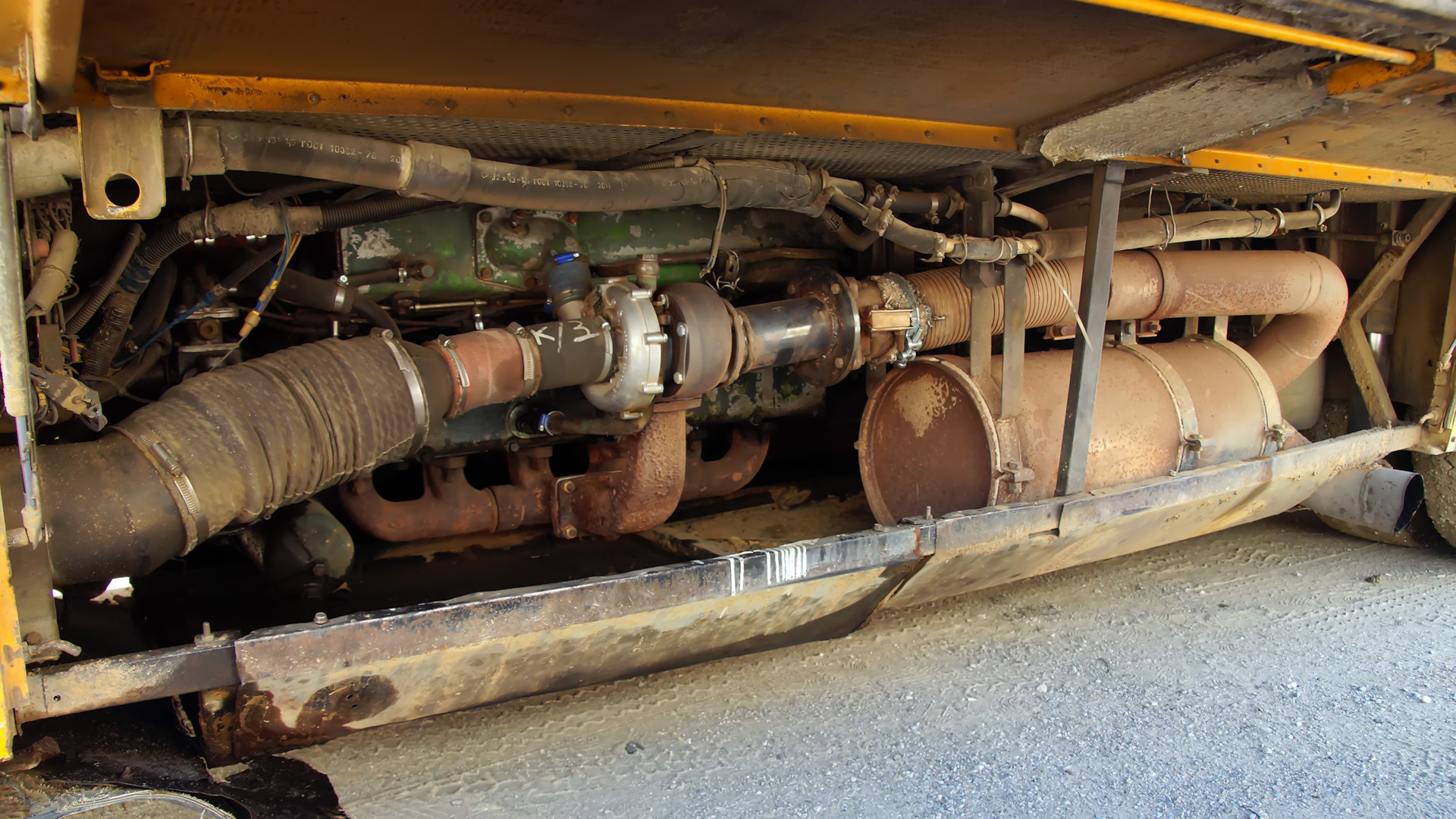

Проблема с айхальскими Икарусами состояла ещё и в том, что уехать своим ходом они были не в состоянии: обе гармошки ещё в 2020-м встали с неисправностями ДВС, а попытки как-то реанимировать их имеющимися на автобазе средствами заканчивались безрезультатно. Транспортники «Алросы» просто отчаялись найти детали, чтобы починить им моторы: запчастей на поздние Икарусы с двигателем D10, особенно Евро-1 и Евро-2, даже за наличные не сыскать, а сделать так, чтобы их ещё и можно было бы закупить на тендере, по всей процедуре, необходимой в госкорпорации – совсем безнадёжная затея. Как раз тогда же грянула эпидемия, а ГОК получил партию новых автобусов – так что после долгих и бесплодных попыток дать ума старым Икарусам на автобазе Айхальского ГОКа успокоились, и озаботились более насущными делами.
Тут стоит отметить: практика показала, что более старые Икарусы «советского» или «немецкого» разлива содержать намного проще. Таких машин было поставлено в десятки раз больше, устроены они куда как проще, а запасливые транспортники советской формации имели привычку сберегать разного рода ценные артефакты, которые и поныне всплывают в продаже…
Поэтому перед покупателем «Икарусов» из Айхала стояла задача со звёздочкой: следовало либо выполнить квест с поиском запчастей самостоятельно, и организовать восстановление двигателя с неопределёнными перспективами на месте — либо прислать в Айхал заведомо исправные двигатель и коробку передач, установить их, и уехать своим ходом. Юрий выбрал второй вариант.
Дизель Raba D10 в модификации Евро-1 Юрий нашёл в продаже в Москве. Для верности «заведомо исправный» мотор в Геленджике вскрыли, убедились, что сделали это не зря, и тщательно перетряхнули ещё перед отправкой в Якутию. Коробка передач завалялась в стратегических запасах – и тоже сгодилась в дело. Правда, оказалось, что транспортная компания, готовая доставить столь крупный груз в Айхал, принимает такие габаритные грузы лишь в двух городах – в Москве и Новосибирске. Пришлось погрузить агрегаты на двухосный прицеп, подцепить его к «Ниве» — и поехать с новым сердцем для Икаруса из Геленджика в Москву.

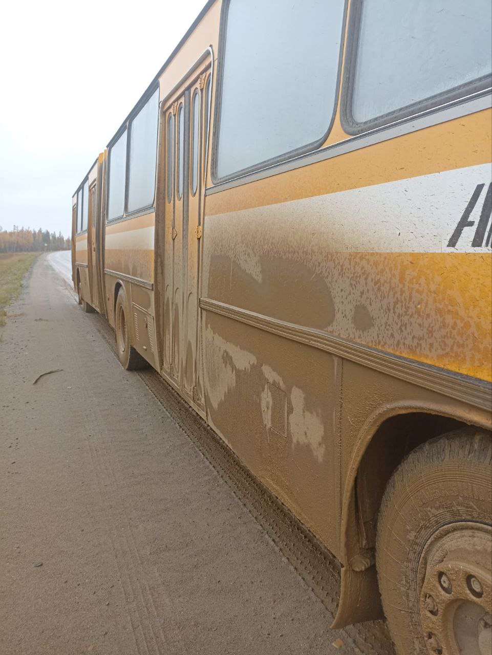

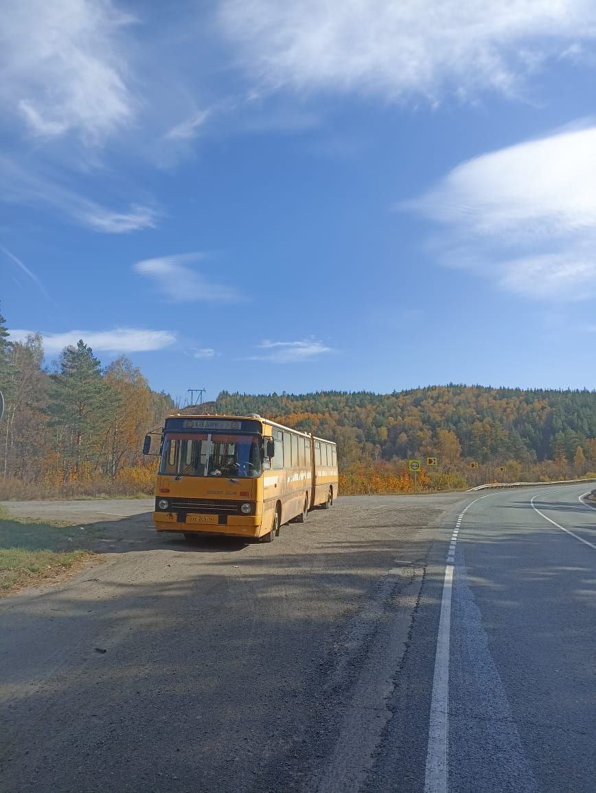

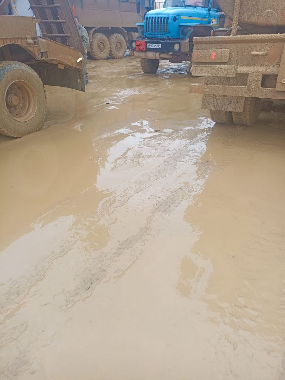

Здесь важно немного рассказать о том, что представляют собой трассы в столь интересных местах. Дело в том, что 700-километровая дорога от Айхала до Ленска весьма условна, и скоростным автобаном там и близко не пахнет – как не пахнет и каким-никаким асфальтом. Такие дороги – традиционные владения Уралов и Лаптёжников, в царстве которых привычный нам условный европейский грузовик практически беспомощен, не говоря уже о чисто городском автобусе с прицепом. Состоит эта, так сказать, дорога преимущественно из жидкой грязи – и действует не круглый год. Сейчас, говорят, там уже выпал снег, и навигация по Лене тоже вот-вот закроется.
Самый трудный отрезок пути, 230 километров от Мирного до Ленска, Икарусу дались предсказуемо нелегко: автобус проходил этот участок 10 часов (!), попутно пару раз застряв в грязи. В определённый момент дорога совсем превратилась в направление, и автобус совсем уж бесперспективно застрял: экипажу пришлось пройти пяток километров, чтобы настигнуть и попросить о помощи грейдер. Мобильной связи на столь интересной дороге тоже нет: узнать, что у водителей и Икаруса всё хорошо, удалось лишь благодаря сообщению о списании с карты из местного придорожного кафе за обед.

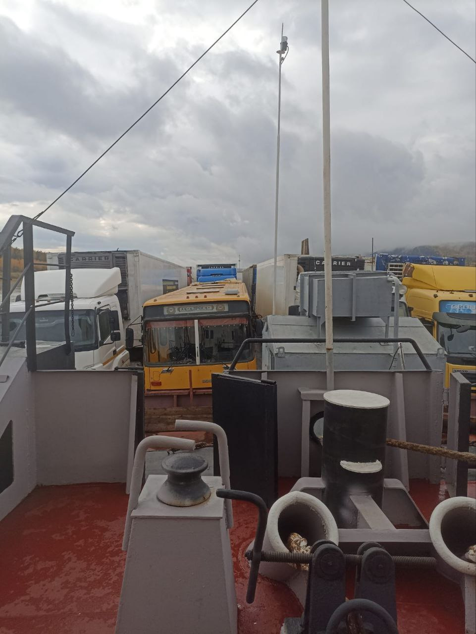

В Ленске «гармошку» погрузили на баржу до Усть-Кута: на этом отрезке пути варианта пройти по дорогам уже не предусмотрено. А Усть-Кут Иркутской области – это уже цивилизованная «большая земля», населённая людьми и связанная с остальным внешним миром уже нормальными дорогами – любая проблема, которая могла бы возникнуть с автобусом, здесь решалась бы намного проще. Погрузили Икарус на баржу в Якутии 22 сентября, а 27 сентября он сгрузился с баржи обратно на землю уже в Иркутской области.

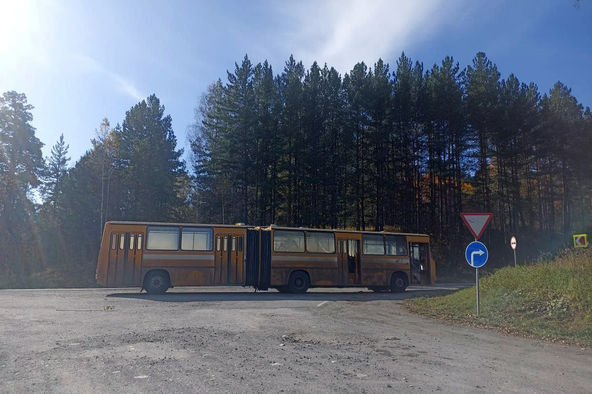

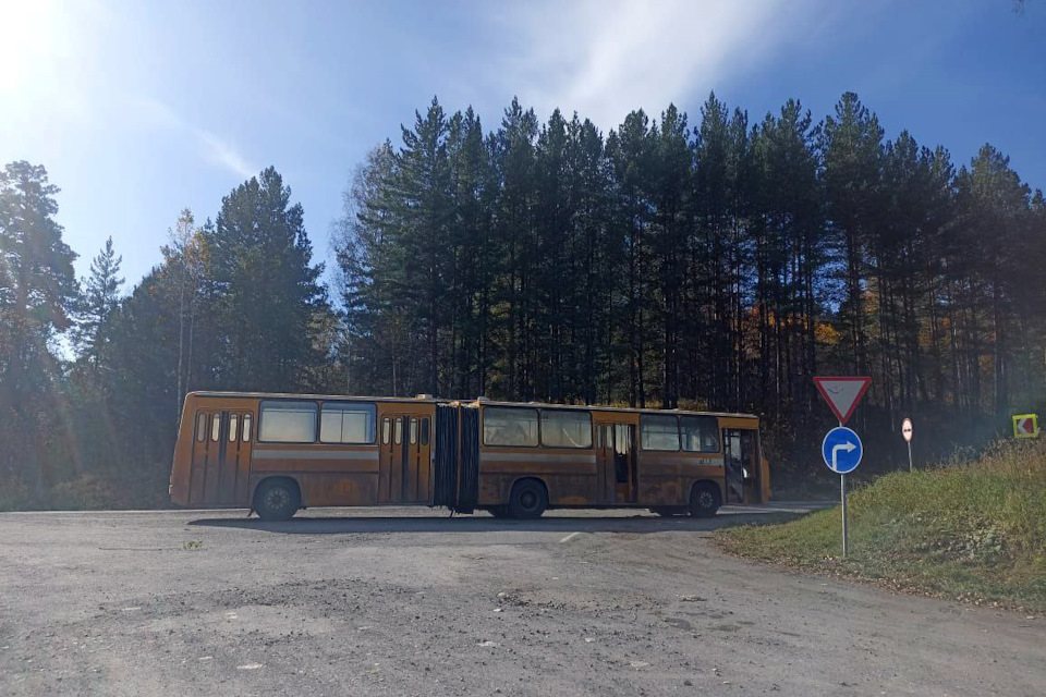

После того, как Икарус сошёл с палубы баржи, внедорожный экстрим сменился вполне рутинной дальней поездкой по асфальту. Вернувшись в сколь-нибудь соответствующую среду обитания автобус шёл себе и шёл, как на одном дыхании. Возрастной Икарус даже не капризничал, что поначалу имело место на якутском участке пути – и благополучно прибыл в Геленджик своим ходом.

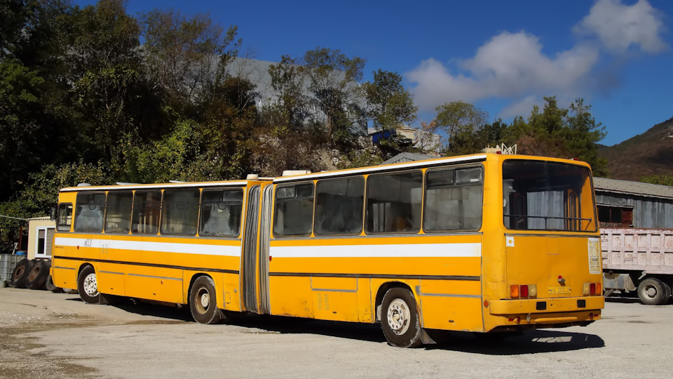

Командировка водителей в Якутию заняла без четырёх дней месяц, ремонт автобуса перед дальней дорогой с заменой двигателя и коробки передач — 10 дней. Непосредственно путь-дорога заняла 13 суток от и до. Спасательная операция вместе с организацией ремонта обошлась Юрию в сумму, близкую к цене новой Весты в магазине — при стоимости автобуса в iPhone последней модели, но не в топовом исполнении. Как в поговорке — за морем телушка полушка, да рупь – перевоз…
Секрет успеха? Удачно подобранная и сильная команда по перегону, щепетильный подход к подготовке в дальний путь, и, конечно же, изрядная удача: арктический Икарус осилил и бездорожье, и дальний забег через половину страны – и теперь, благополучно добравшись до курортного Геленджика, будет возвращаться к своему первозданному виду. Ведь такой машины даже у Майкла Джексона нет!

А мы теперь будем ждать помолодевший арктический Икарус-280 на петербургском ретропараде: после такого-то вояжа махнуть от Геленджика до Петербурга – уже совсем простая задача (=

Может вельвет ткань, покрывающая утеплитель сильфона?

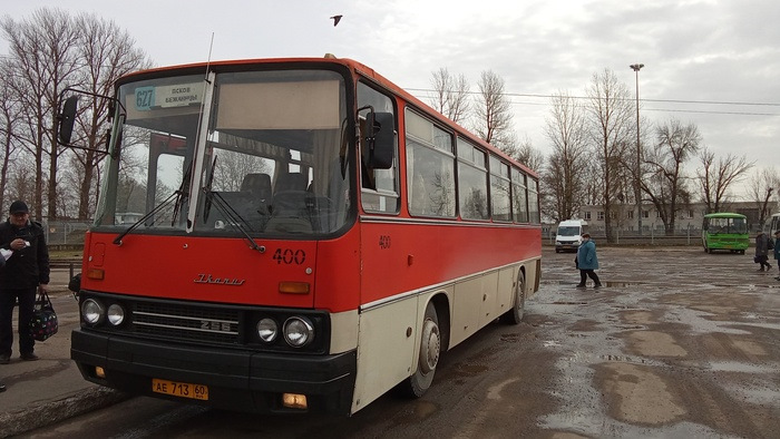

на маршруте Псков-Бежаницы такой работает
его недавно купили в Саратове как музейный
Ок, буквально пару месяцев назад встретил на трассе в Псковской области
По весне вроде приехал
А новым работал в санатории в Крыму
Ну значит я ошибся на пару месяцев в воспоминаниях) спасибо за пояснения

А кузова списанных 260.51N и 280.33N там ещё остались?
Вывезены на недействующий карьер, стоят там побитые трактором.
Со спутника никаких кузовов не видать, потому и спрашиваю.
На жёлтом есть одна фотография с останками 260-го
Transport-fan
Я нашёл со спутника через гугл карты ! 9 вроде как икарусов там . площадка они плотничком стоят Промплащадка карьера Юбилейный .
usernameDetector
Жаль что фото нет, что осталось от 260 ых списанных икарусов
Туда никого не пускают

в описании из заводских карточек северный 260й числится как 260.51D
PS кому интересно (а владельцу, возможно и полезно), цвет кузова для 280.33N там указан RAL 1028, полосы и диски колес — RAL 9010

Мотор снизу закрыт листом железа, это утепление по заводу или местная доработка?
На новых 280 для Москвы тоже была такая защита, так что "по заводу".
