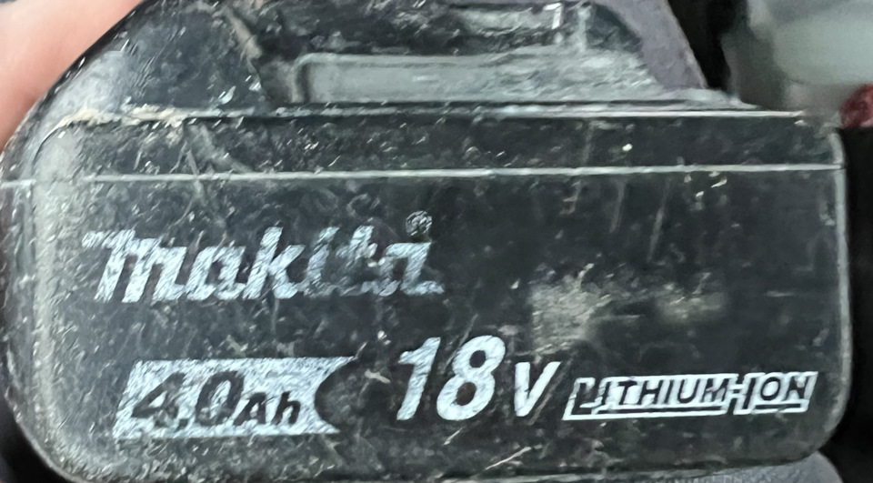

Досталось мне тут давно и по случаю пара батарей MAKITA BL1830, которые сервисный центр поменял по гарантии… Какая там была история с батареями — неясно, может перегрели, может наоборот пытались заряжать холодные. Не суть. Батареи ушли в LOCK, при нажатии на кнопку индикторы перемигиваются попарно, родная зарядка заряжать их отказывается.
Так как сами элементы живые, контроллер живой, я их заряжал сторонней зарядкой и использовал. Естественно, сначала поискал варианты разлочить — НЕТУ… Знакомый, который батареи ноутов делает любые — не смог ничем помочь, его софт эти батареи не знает.

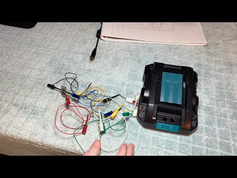

На днях, просматривая Youtube, наткнулся на такой ролик —
Почитал комментарии, естественно, никто делиться информацией не стал… ожидаемо. Полазил по сети, глянув на скрины программы — нашел.

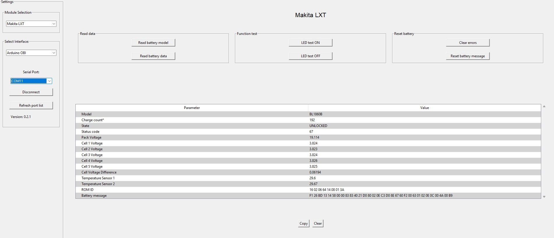

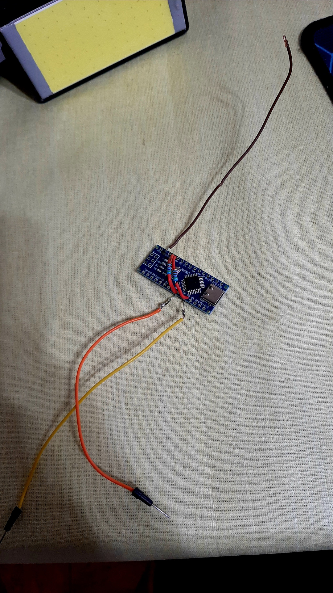

Программа есть в свободном доступе, интерфейс там примитивный — Arduino + 2 резистора. Протокол на батарее не i2c, а OneWire. Сегодня сам свои батареи разлочил (одну, вторая на работе, завтра сделаю), две штуки у меня таких было. Цена вопроса — покупка Arduino, двух резисторов и трех проводков с пинами. Даже не припаивал ничего, на "соплях" собрал.
Кому интересно или нужно — пользуйтесь результами моих поисков.
github.com/mnh-jansson/op…e/main?tab=readme-ov-file
Ни Гитхабе лежит все — описание, софт, схема подключения. Нужно только поставить было Python и Platformio.io, я просто не стал даже пытаться компилировать скетч в Arduino IDE, хотя, полагаю прокатило бы. Плату взял Nano, вместо UNO R3, как в описании.

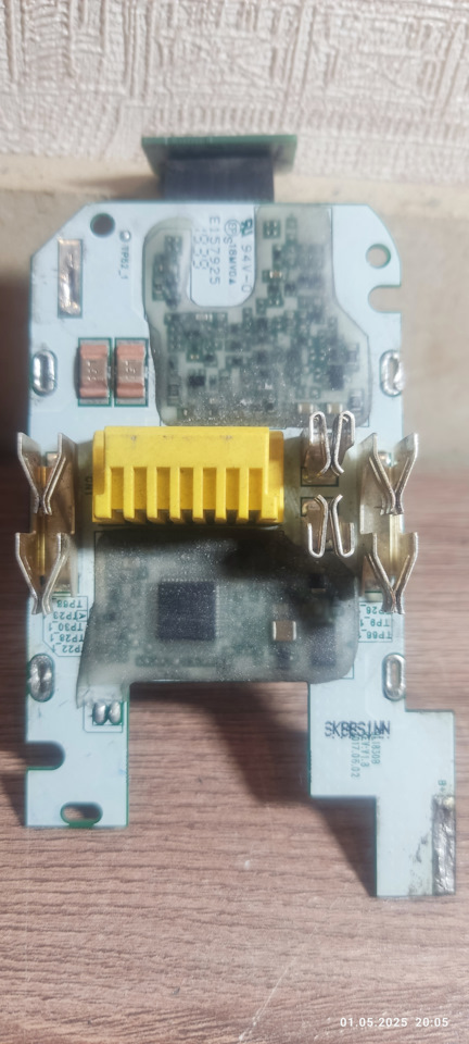

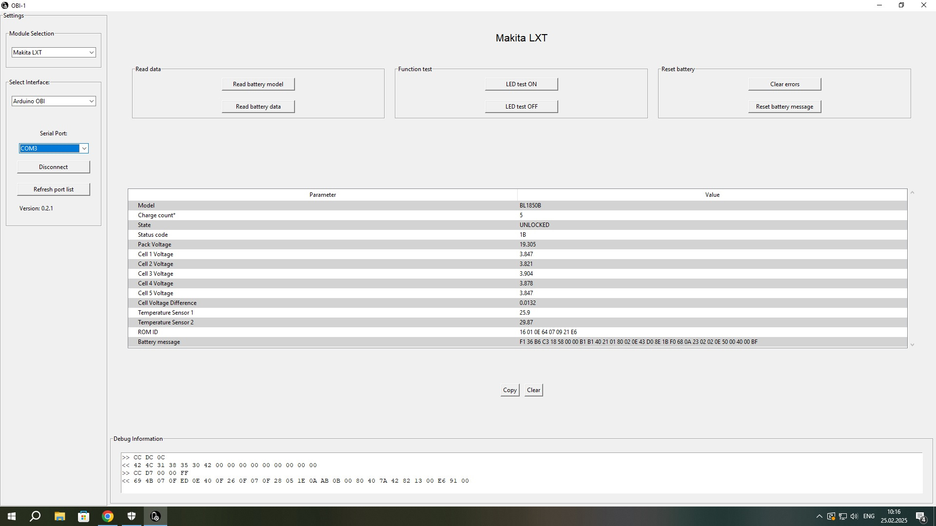

Всем привет.Есть акумы 5Ah и 6Ah 8 шт. Все читаются и разблокируются, но на всех показывает что одна банка ниже по напряжению и опять уходит в блок, контакты на всех банках пропаяны, напряжения выровняны, а показывает что на одной — либо 5 или 4 или 3 банка заниженое напряжение или отсутствует.предохранители в норме.В ЧЕМ ПРОБЛЕМА?И главное все акумы с одной и той же проблемой.Подключал другие акумы, они читаются без проблем, а на этих все впорядке, а какая то банка без напруги.
Обратная сторона

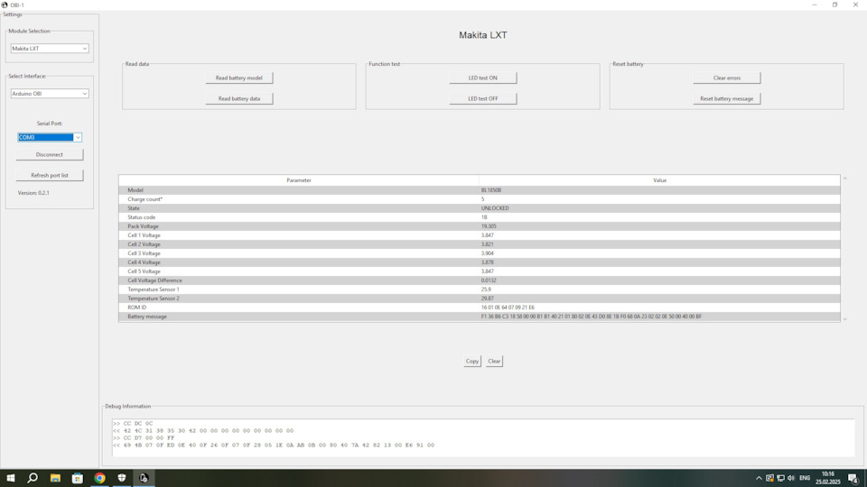

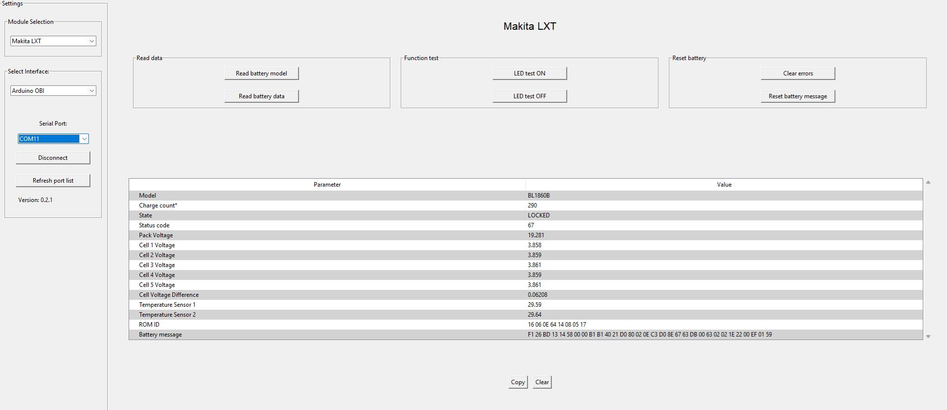

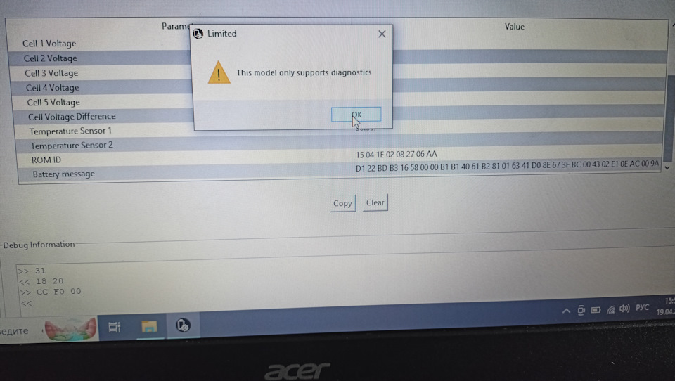

Всех приветствую.
Сделал всё, как было написано.
В итоге:

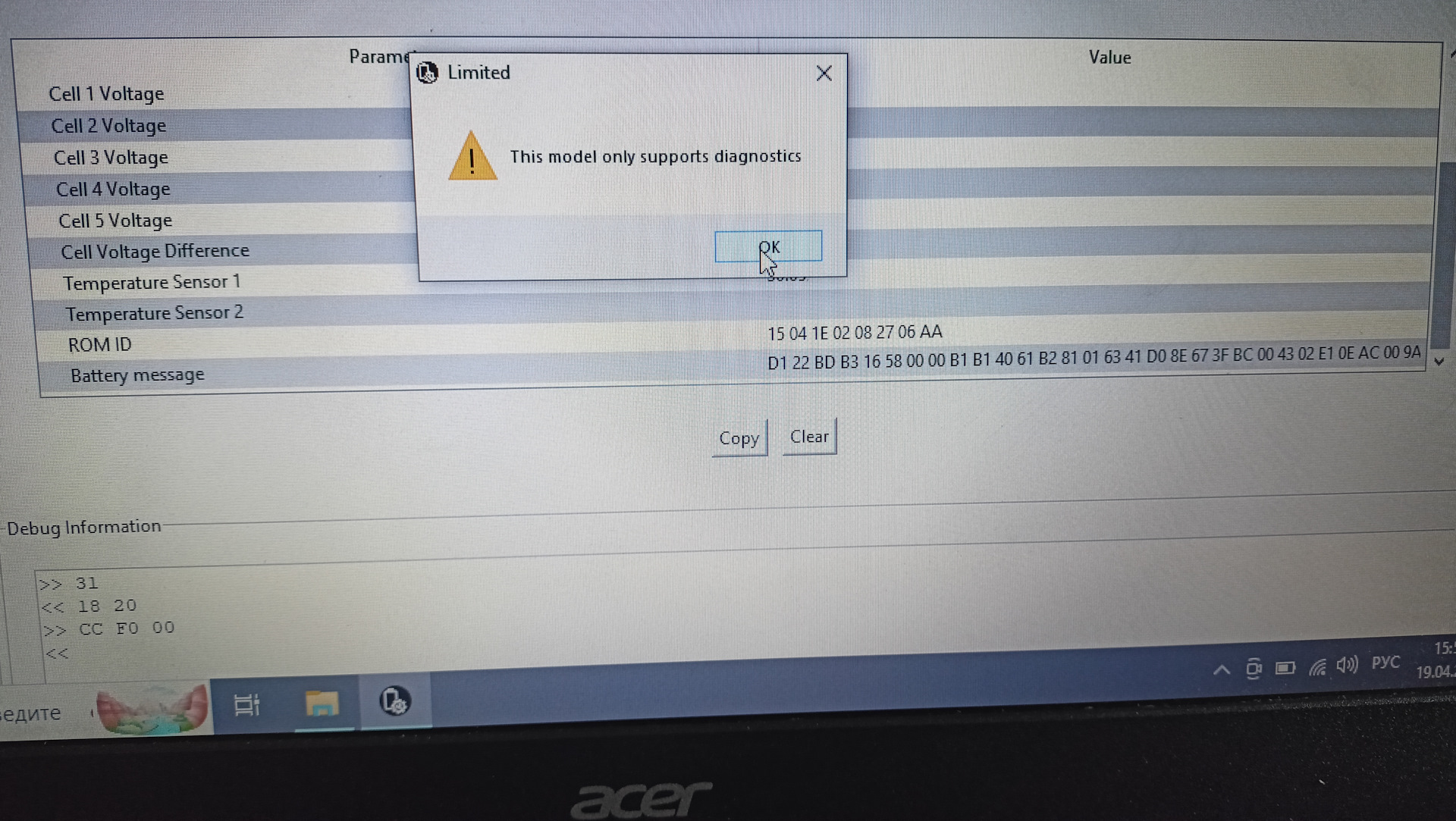

1. Не получилось разблокировать аккумулятор bl1820b. В программе пишет, что только для чтения.

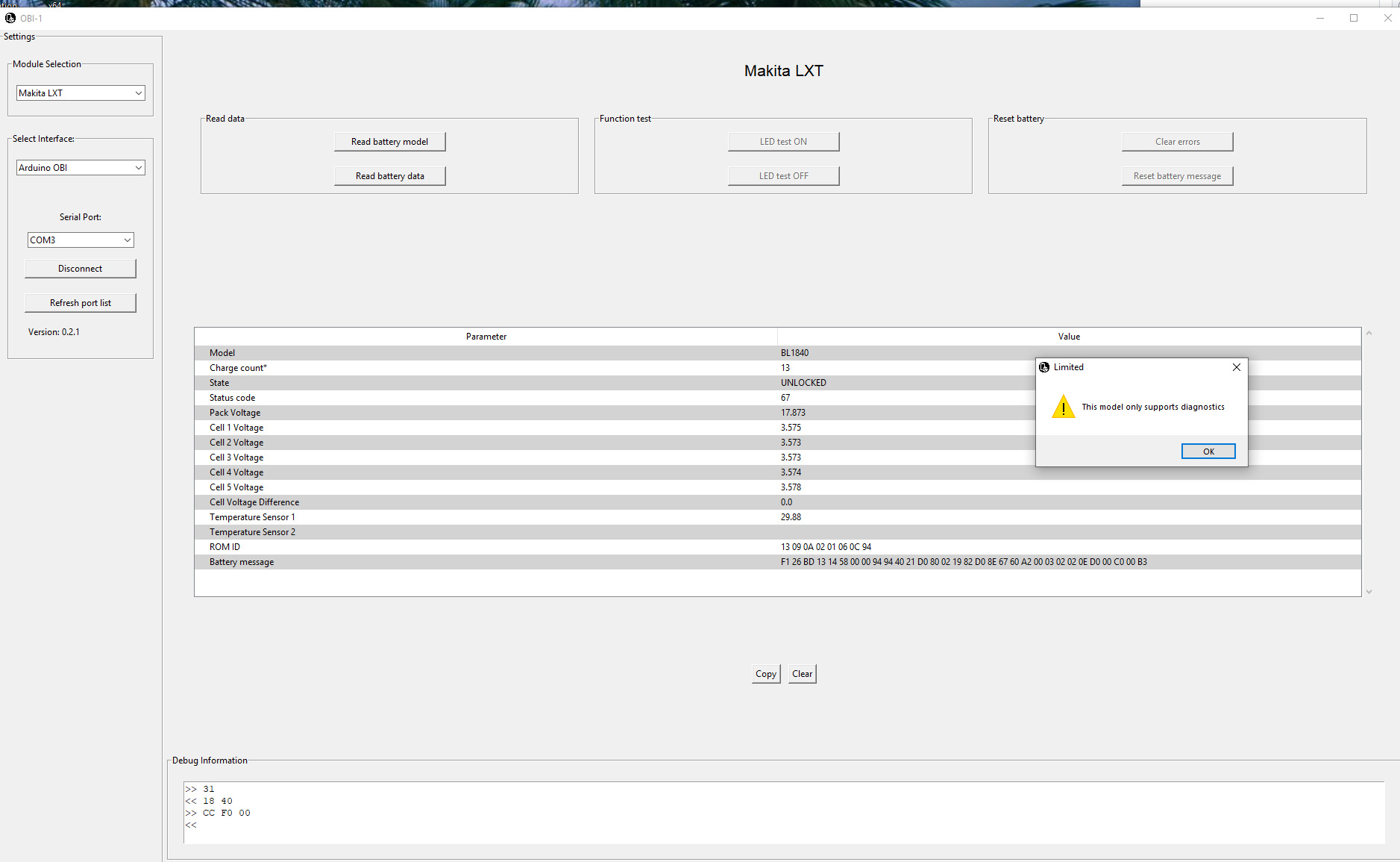

1. Получилось разблокировать аккумулятор bl1815n. В инструменте работает, оригинальной зарядкой заряжает.
2. Получилось разблокировать аккумулятор bl1830b. В инструменте работает, но при попытке зарядки оригинальной зарядкой- не заряжает. На зарядном мигают зеленый и красный индикаторы. Аккумулятор в защиту НЕ уходит. По банкам баланс в норме.

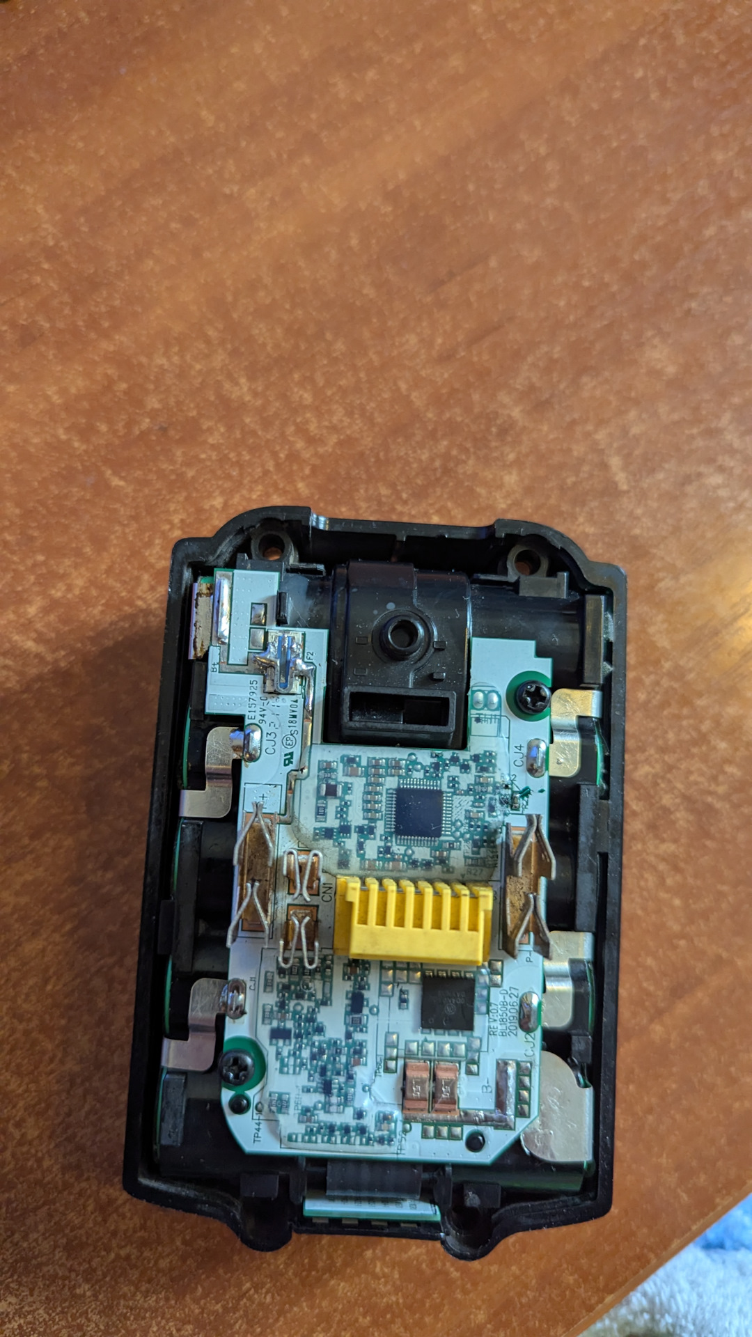

Прочитал все комментарии, пишут про предохранитель. На плате аккумулятора ни с одной, ни с другой стороны предохранитель не увидел.
Подскажите, пожалуйста, что ещё можно попробовать?
Спасибо.

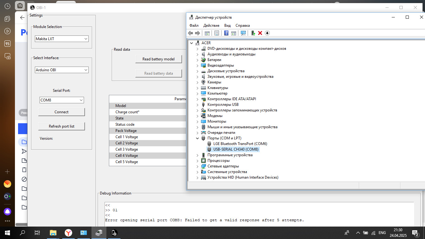

Уважаемые форумчане, кто подскажет что может быть если ардуино при коннекте выдает
error opening serial port com5: failed to get a valid response after 5 attempts
дрова стоят, ардуино прошивается
Arduino смени. Прошей другую плату и попробуй. Или забыл нажать кнопочку connect, после выбора порта Arduino. Там ниже, при успешном соединении, должна версия прошивки Arduino появится.
а еще эта плата не шьется через ide, только через platformio проверял на мигание ледом. похоже она не прошивается gcUploader ом. можно ее чемто еще прошить?platformio например

Значит написал автору по поводу не возможности разблокировать некоторые аккумуляторы, а только считать его, он ответил:
У этих батарей нет команды разблокировки. У меня есть решение, но в настоящее время оно не имеет открытого исходного кода, и я только помогаю разблокировать через удаленный рабочий стол.
Т.е все таки их можно разблокировать, но как это сделать знает только автор.
Перезаписью это делатся. Записывается дамп без LOCK. И если батарея неисправна — LOCK появляется вновь сразу.

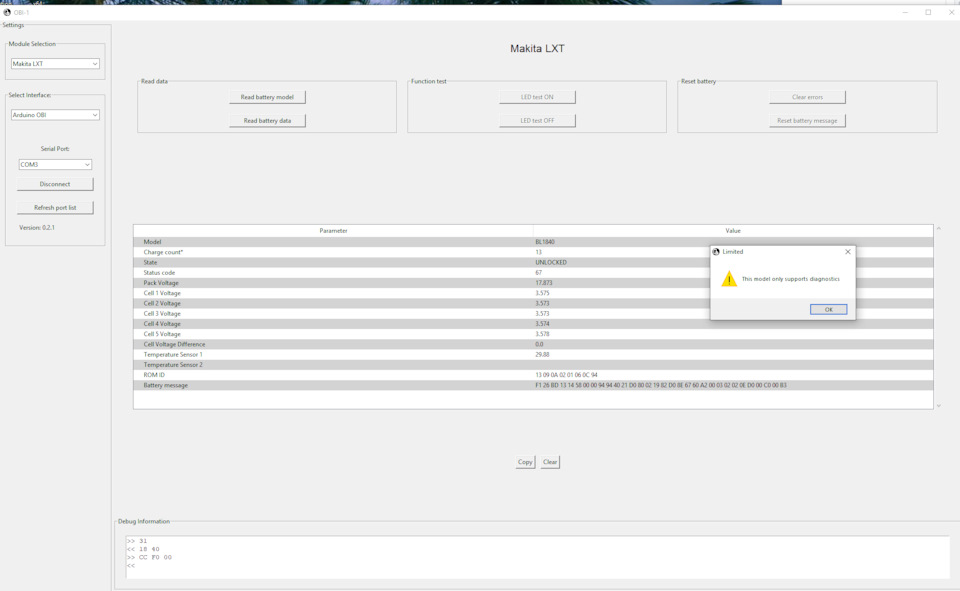

Здравствуйте, у вас не получалось разблокировать АКБ BL1820B?
Программа может только читать его, разблокировать к сожалению не может.
АКБ со светодиодной индикацией.

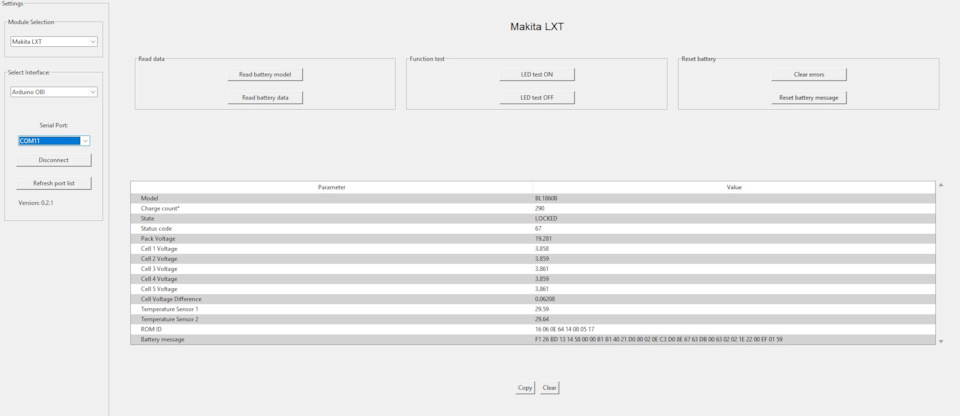

Так же соорудил приспасобу на ардуинке нано, с первого раза не получилось, была ошибка подключения к com-порту, но почитав ВНИМАТЕЛЬНО ветку проблему решил.
Восстановил пару акб BL1860, но некоторые опять уходят в защиту, причем они на инструменте работают, минут 30 инструмент стоит и все, сразу нажимаешь на индикатор — ничего, ставлю на зарядку немного заряжает и акб опять в той же ошибке.
Ну и некоторые акб после сброса ошибки не хотят заряжаться, зарядка показывает на неисправность акб((
"Ну и некоторые акб после сброса ошибки не хотят заряжаться, зарядка показывает на неисправность акб((" — вот с это места можно и поподробнее…
Если есть возможность, скрины диагностики этих батарей сюда (или мне в личку). Проблема проявляется уже не первый раз и насколько я успел заметить на батареях 1850/1860 в основном.
Отправлю скрины автору программы, что скажет. Уже отправлял такие скрины ему, он утверждает, что ответ батареи правильный, проблема в плате контроллера или в элементах батареи.

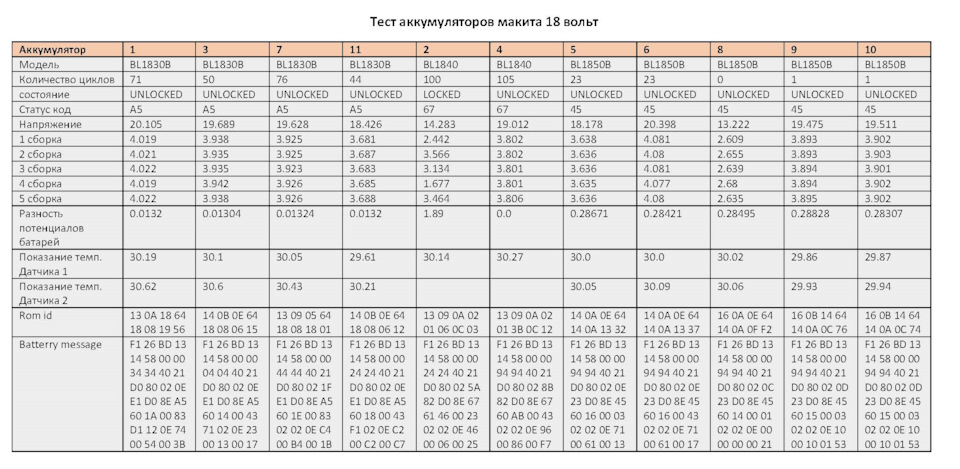

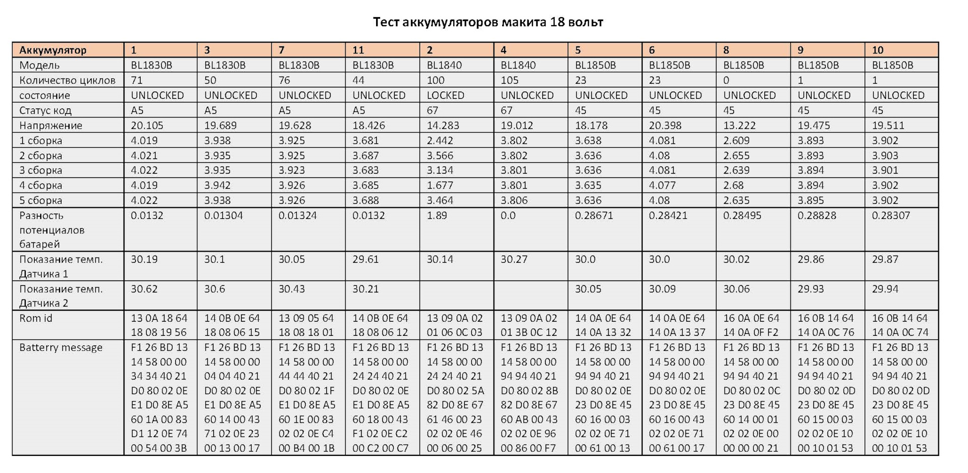

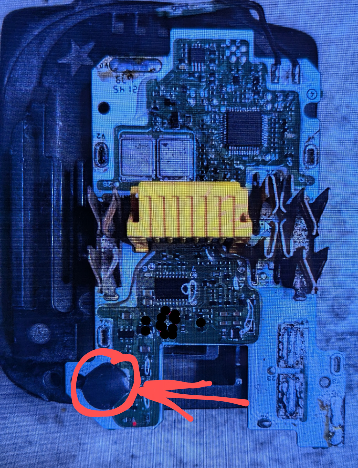

Добрый день, на батаерях до 19 года выпуска такое, у меня на BL1840В, обе 19 года, одна заблочена после не правильной эксплуатации, вторая работает но нет возможности что то на ней стереть, только чтение.
Хорошая табличка. А можно мне ее в электронном виде и с указанием какая батарея дает ошибку на зарядке? Переброшу автору программы.

Konstantin1939
напишите куда отправить тут только фото приложить могу
Моя почта в личке

скрин с ошибкой на зарядке
Тут про типичную проблему, а ещё нужно попробовать после разлока нажать "очистить сообщения батареи", про это тоже что-то писали, как то влияет
dimas201039
*Или НЕ нажимать "очистить сообщения батареи", всё вариации попробовать, перепроверить и убедиться что на АКБ анлок в программе

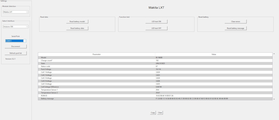

скрин акб уходящего в ошибку

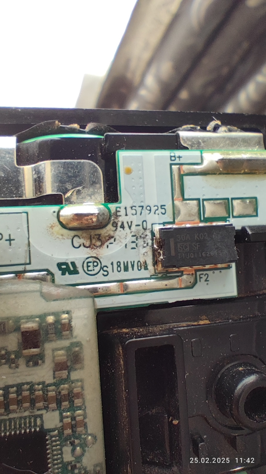

У 1860 последних годов частая проблема отваливается пластинка на одной из ножек балансировки и она то контачит, то нет, надо проверить и припоять
На ваших скринах нет ничего критичного, значит что-то происходит в моменте, надо вылавливать эту неисправность
да, на одном акб был такой обрыв, запаяли, но результат тот же — ошибка на зарядке
Тогда очистить ошибку в программе, сбросить сообщения батареи и убедиться что он разлочился, проверить на оригинальном инструменте, после этого только ставить на зарядку, пишу эту банальщину потому что смущает в последнем скрине что батарея в локе, пока она заблокирована, так и будет ошибка на зарядке. Если ошибка появляется после всех комбинаций, то только логически вылавливать проблему, возможно что-то ещё на плате не так(
Вчера с этим акб еще была ситуация, он после сброса поработал, потом пол дня постоя в инструменте, после чего стал как мертвый, шурик не крутит и на кнопку индикации не отвечает, поставил на зарядку и он ожил, без ошибок, заряд на 3 деления.
Поведение АКБ как при сильном разряде, странно, возможно одна параллель болеет или ещё где-то есть отпавшая дорожка, думаю разобраться можно, но надо прям сидеть внимательно вылавливать этот момент с приборами, попробуйте дать нагрузку на АКБ 10-15 амперметр и посмотреть показания программы, за одно пошевелил все контакты.
Походу все: уходят в ошибку, сбрасываю ошибки, отключаю от пк, и акб то не отвечает, то сразу в ошибке, и начала на зарядке ошибку выдавать.
На одном акб заменил плату и пока все ок.

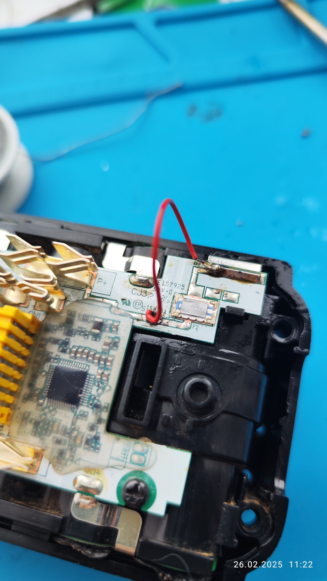

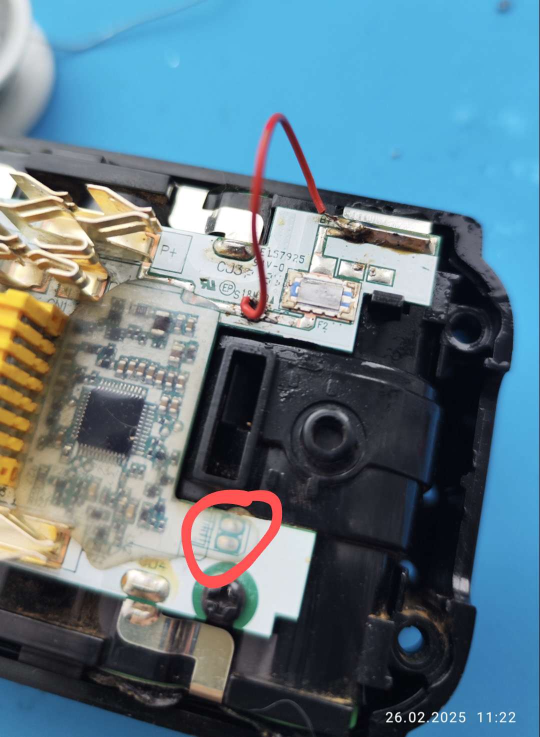

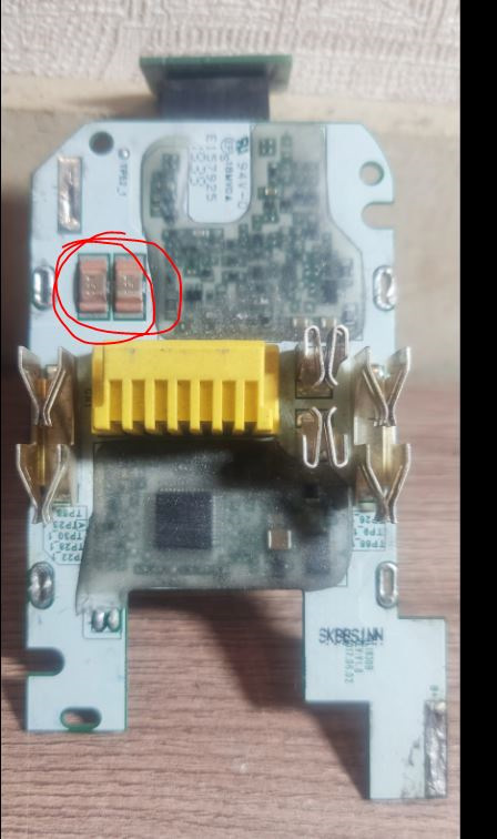

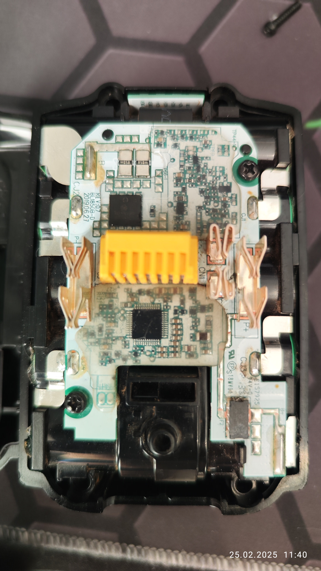

Константин, хорошая новость, получилось победить две очень упрямые батарейки, одна с красным миганием на зарядке! (и в этот раз это точно не датчик температуры виноват был, писал выше про такой случай) по программе всё отлично, преды все 3 черных живы, баланс отличный, показания темперу правильные, разблокировка работает, но ничем не помогает… в итоге получилось, действия следующие: отпайка платы от плюса к минусу, далее обратно и НЕ подключая к Ардуино, ставим на ВЫКЮЧенную ориг зарядку (уже начинают реагировать индикаторы АКБ), дальше просто как обычно на зарядку и процесс идёт уже без ошибки(не понял как, но очень интересно))
-Вторая батарея после восстановления черного преда возле плюса и сброса ошибки, начинала замечательно работать с инструментом и даже заряжалась, но как только её снимешь с зарядки, тут же блокировалась с перемигиванием, и ни какие манипуляции в программе не меняли ситуацию, сброс ошибки, всё снова работает, заряжает и опять блок как только снимаешь с зарядки… Оказалось всё банально, ещё два черных предохранителя ПОД платой были выбиты, две капли припоя и пациент больше не морочит голову)
Интересная технология, надо попробовать.
То есть первый вариант такой:
— меняем элементы, сбрасываем LOCK
— отпаиваем элементы (от плюса к минусу), припаиваем элементы (от минуса к плюсу)
— ставим на ВЫКЛЮЧЕННУЮ зарядку
— включаем зарядку

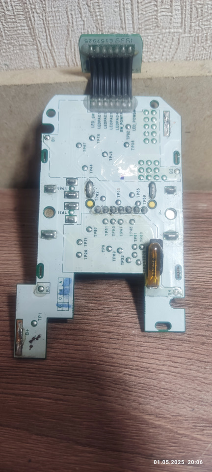

По второму варианту хотелось бы фото платы — получается там три предохранителя стояло?
1. Да, проводим какие либо ремонтные работы с платой, если это требуется и обесточить плату на 5 минут (минус можно не отпаивать)) соединяем обратно, индикатор заряда не реагирует, активируем установкой в разъём выключенной зарядки(уже начинает реагировать кнопка заряда), вытаскиваем и ставим уже на вкюченную в сеть зарядку.
Возможно у меня это вышло со второго раза, так как манипуляций с платой было много. Второго шанса проверить у меня пока нет, но последовательность действий я запомнил точно.
2. Да, предохранители черные на обратной стороне, плату уже впаял, 11 или 17 номер у неё был, на фото она.

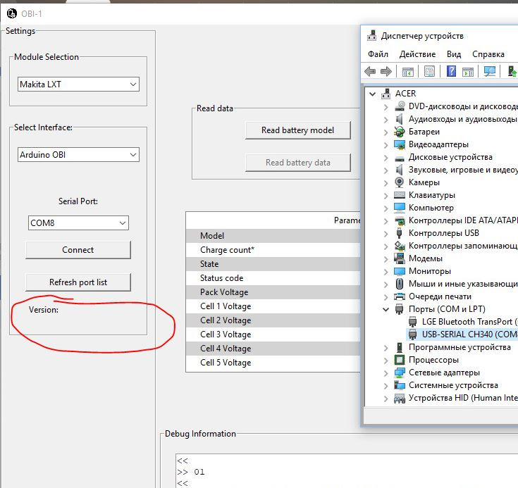

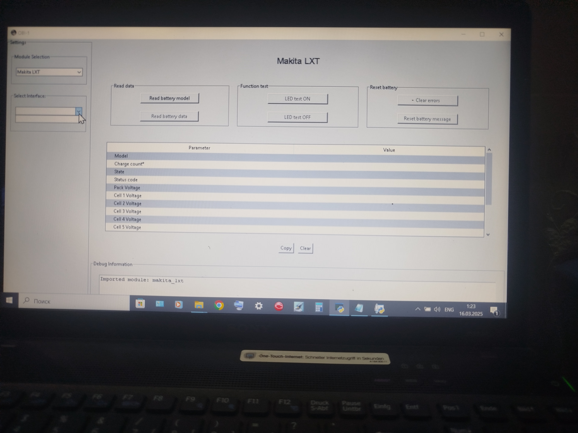

Здравствуйте скажите пожалуйста почему у меня в проге obi1 на секции select iterface не ничего, я все установил но вот такая беда скажите пожалуйста куда капать?
Внимательно читать всю ветку сначала (всего то две странички), с этой проблемой уже были ответы. Скорее всего не поставил библиотеки serial и pyserial
Разлочил. До этого с ардуино не сталкивался, посему заказал с али самую дешевую за 135р. Пока шла немного почитал что к чему и понял что заказал китайский клон arduino на чипе LGT8F328P. Они программно совместимы, но тем не менее были сомнения что не заработает. В platformIO скачал дополнения для поддержки платформы Logic green, в файле проекта platformio.ini заменил конфигурацию платформы на LGT8F328P, скомпилировалось всё без ошибок. Как пришла ардуинка с первого раза прошилась и законнектился к аккумулятору, снял лок и успокоился)
Если есть возможность, вылаживайте сюда скомпилированные проги в EXE, не все умеют компилировать.
EXE программы использовался с гитхаба, правил только файл platformio.ini перед прошивкой ардуино (лардуино)

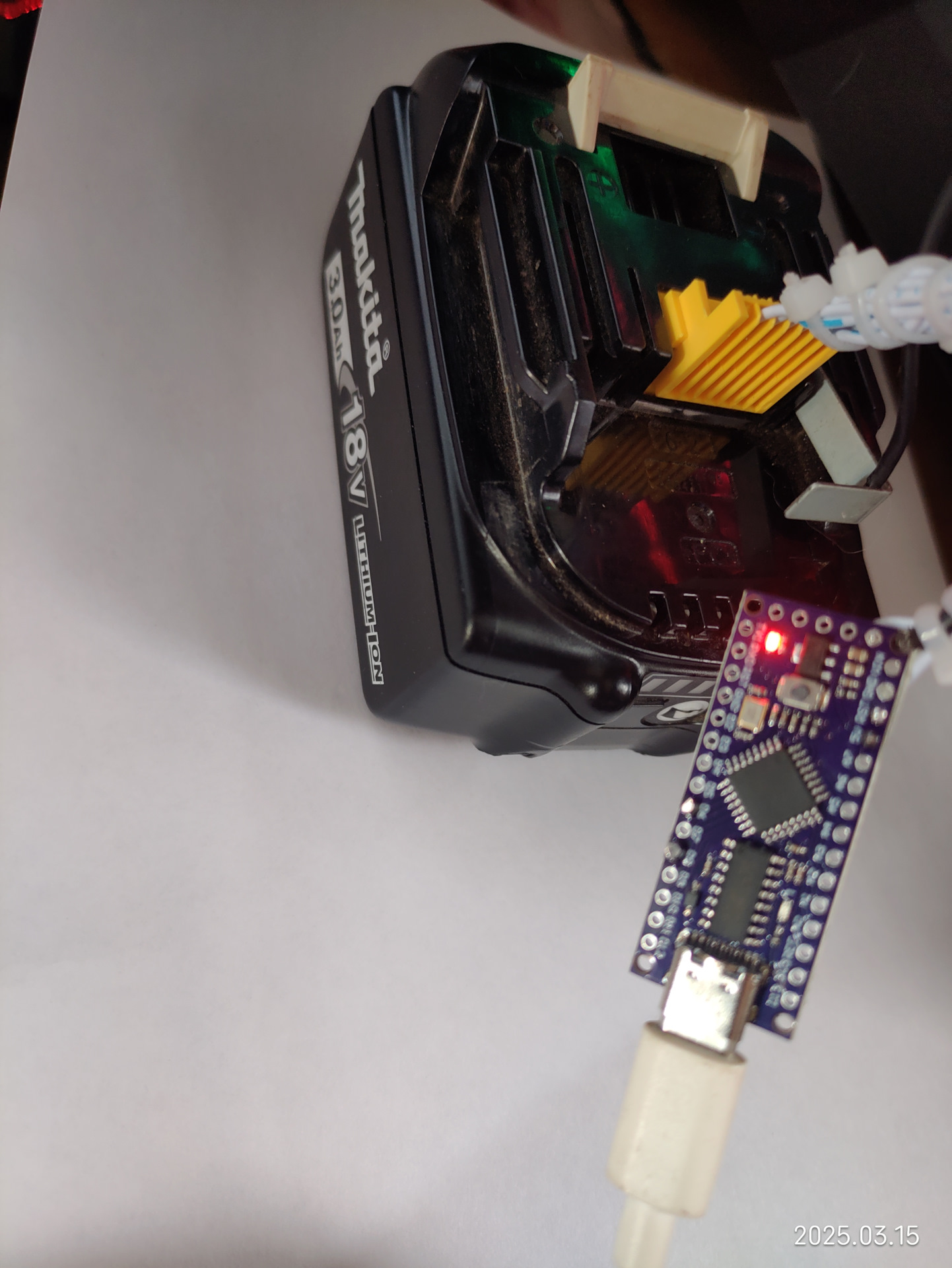

Всё получилось. Разблокировал акб. Всё работает отлично. Стороней зарядкой 🔌 заряжается и не блокируется👍
1. Совет новичкам! Если никогда не сталкивались, как я с VS Code, то лучше берите плату Arduino UNO.
Если захотите на Arduino Nano, то придётся немного покурить пару статей про VS Code, чтоб скомпилировать правильно и закачать. Не сложно, но придётся поковыряться.
2. Закажу сейчас разъём для аккумулятора с али и соберу всё аккуратно в одну коробочку, чтоб было цивильно😊
3. Пришлось возиться с Arduino Nano т.к. она у меня была уже, когда-то покупал для проектов Alex Gyver. Резисторы тоже были в наличии, набор их на алике стоит копейки.
4. Очень помогли комментарии людей 👍

Добрый день, программа выдает предупреждение, и не активны функции теста и сброса батареи. Написал автору на Гитхабе, он сказал что у него есть исправленная версия и что он может мне ее продать за 200евро). Может кто сталкивался с таким предупреждением, что то можно с этим сделать ?
Приветствую всех, у меня такая же проблема, я так понимаю ее еще не решили?
Помогите с этой батарея все читает программа кроме сброса и перезагрузи, есть какие-то решения ? Спасибо
Писать автору программы через Google переводчик. Вроде как решение уже есть, но не отлаженное пока.
А кто нибудь писал разработчику, кому-то он дал обновленное решение ?
Я писал, он ответил, что решение еще не доработано, но в процессе. Интересовался некоторыми версиями плат контроллеров, у меня таких не нашлось. Это было с месяц назад.
Ему нужны были дамп с плат LIPW012 и LIPW013, по крайней мере в середине января.
Спасибо, я ему тоже написал, жду ответа.
Тоже интересует обновленная прога.Напишите здесь что он вам ответил, что бы не надоедать ему с одним и тем же вопросом.
Можно просто Гитхаб посматривать — если выложит обнову, там видно будет…
Спасибо за инфу. С индикатором заряда удачно разблокировал (воткнули не в оригинальную зарядку). Без индикатора только читает и она бала разблокирована не заряжалась сгорел предохранитель. Стоял 15Ан5 поставил с батареи ноутбука 12АН4 зарядка работает. Спасибо!
что может быть? достался bl1850b якобы не заряжается. оригинал и недавно был куплен. был разряжен что даже индикатор не загорался и зарядка не шла. поднял на банках напряжение. индикатор загорелся, ставлю на зарядку и секунд 5 заряжается и потом на зарядке начинает мигать красный индикатор и слышен звук куллера, якобы охлаждает. акб не залочен. в инструменте работает, на клемах питание есть. куда копать? Спасибо
И где Вы их берете (достался)? Сколько не просил (хотя бы корпуса) — никто не отозвался (кроме opelgreen)…
Читайт мои посты ниже, похоже предохранитель в батарее сгорел.
Да в группе, отдам даром 2 шт.достались. скажите где на плате предохранитель?
Я готов пересыл оплатить, корпуса мне нужны, платы от 1850/1860 у меня есть…
Konstantin1939
Оно? Следы рядом есть какие-то.
Да, это он. Следы, это скорее всего перемычку паяли, в надежде, что батарея разлочится…
www.dexerials.jp/en/produ…ed-type-fuse/sfk0630.html
Надо маркировку полную с него, чтобы понять на какое напряжени и ток он стоит.
В принципе они восстанавливаются, это несложно. Аккуратно, лезвием сковыриваем черную крышечку, под ней будет два контакта — вот эти два контакта нужно соединить каплей припоя (можно сплава Розе или Вуда, легкоплавкий), нанести туда же пассивный флюс капельку и вернуть крышечку на место. И функционал созрантися и денег тратить не надо. А можно у китайцев и купить новый, но паять его надо аккуратно, можно при пайке расплавить его.
Я ниже описывал, как этот предохранитель работает.
акб не разбирали. знаю точно и пломба белая была. он на гарантии но чек утерян. там еще грязь и стружка по дереву. человек бани собирает и видимо дал хорошую нагрузку акб почти новый и в программе видно что 5 раз зарядили. я бы с радостью поделился одним но я с Латвии. у нас частенько можно такие забрать за шоколадку)). но спасибо за помощь

Вскрыл предохранитель, да выбит был. Перемычку кинул но акб не завелся, все так же мигает красным на зарядке. Зарядка оригинал, хз походу остается тогда только плату менять
Это уже второй случай, когда мне рассказывают, что зарядка мигает красным… Авария батареи — на зарядке будет перемигивание красного и зеленого, насколько помню…
Напишите автору программы, может ему известен ответ — когда на 1850B LOCK отсутствует, предохраниель восстановлен (обойден), а зарядка не идет… поделитесь потом.
Попалась такая батарея, всё работает, всё разлочено, но на зарядке мигает красным, как будто перегрев или холодный, в итоге увидел что в программе значение температурного сенсора равно примерно 25, а в других АКБ в среднем 29 (это не в градусах Цельсия, это просто какое-то значение) потыкал, померил на выходах сенсора (у меня под чёрным круглым компаундом отдельно на углу платы) и тупо подкинул туда резистор на 4.7кОм) и о чудо, значение в программе изменилось на 32 и всё заработало)) по итогу, если сдохла термопара, то нужно подкинуть новую или обмануть резистором на 5-10кОм, значение в программе должно быть в диапазоне! 28-32!, всем добра
koljanxxx
На данной плате видимо тут
