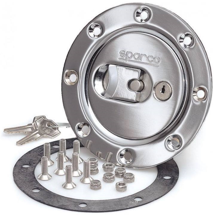

Спортивный лючок бензобака появляется вместе со спортивным баком. Кроме того это просто красивая штуковина, по которой любой заправщик опознает гоночный автомобиль

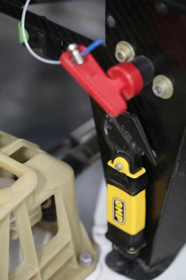

А на этом фото вы можете увидеть сразу два необходимых предмета внутри салона: Стропорез – Если не дай бог экипаж попадет в аварию и будет лишен возможности отстегнуть ремни, эта штука поможет ему выкрутиться. Выключатель массы служит для экстренного обесточивания всего автомобиля. Его привод дублируется снаружи для активации судьями, маршалами или зрителями

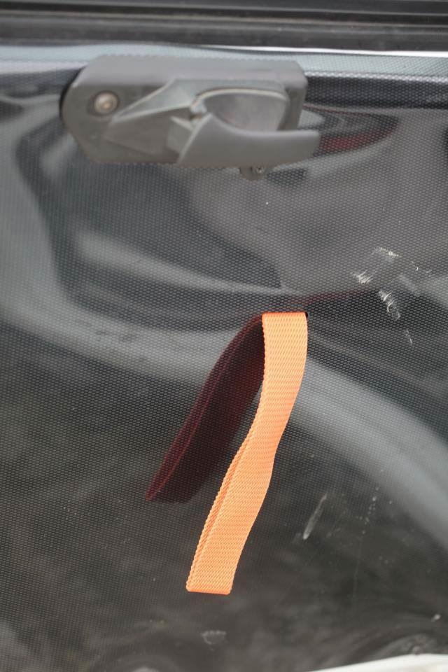

Стандартные обшивки дверей в салоне, обычно снимаются, на их место встают облегченные из пластика или легких металлов. Ручку для закрывания двери при этом, можно изготовить самому, например сделав вот такую петлю.

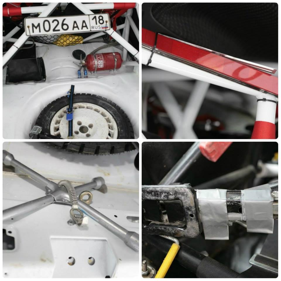

Запаска, баллонный ключ, домкрат, аптечка, огнетушитель, знаки аварийной остановки – все это должно надежно крепиться внутри автомобиля. Большинство предметов крепятся к кузову так, чтобы в случае необходимости их можно было легко и быстро достать.

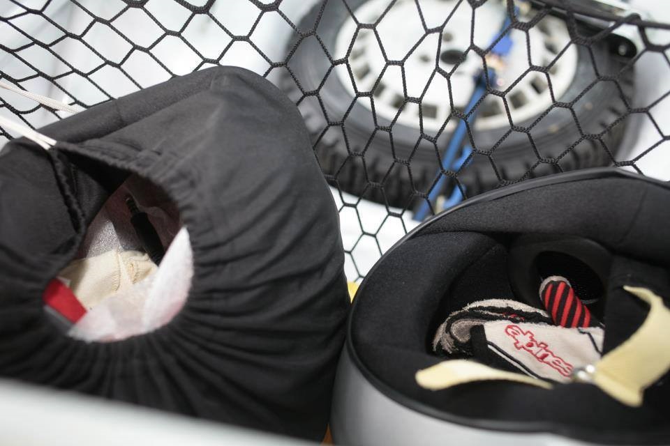

Есть и специальное место и для перевозки гоночных шлемов. Не держать же их штурману в руках, в то время когда они не нужны. Для этого в салоне, за сидениями вешается специальная сумка, куда с легкостью помещаются оба шлема. Это может быть сетка или мягкий короб. Удачи на трассах!

Пожалуйста, поясните, зачем нужны специальные замки на капот и, что особенно любопытно, специальный лючок бензобака? И чем он специален?
Замки на капот обязательно снаружи, не дай бог оторвется трос открывания капота в самый ответственный момент (при пожаре (не дай бог) или что то починить).А горловина тоже нужна, когда ставиться спортивный бак штатная никак не подойдет, а эта и держит хорошо, заправлять удобно и смотриться норм.
