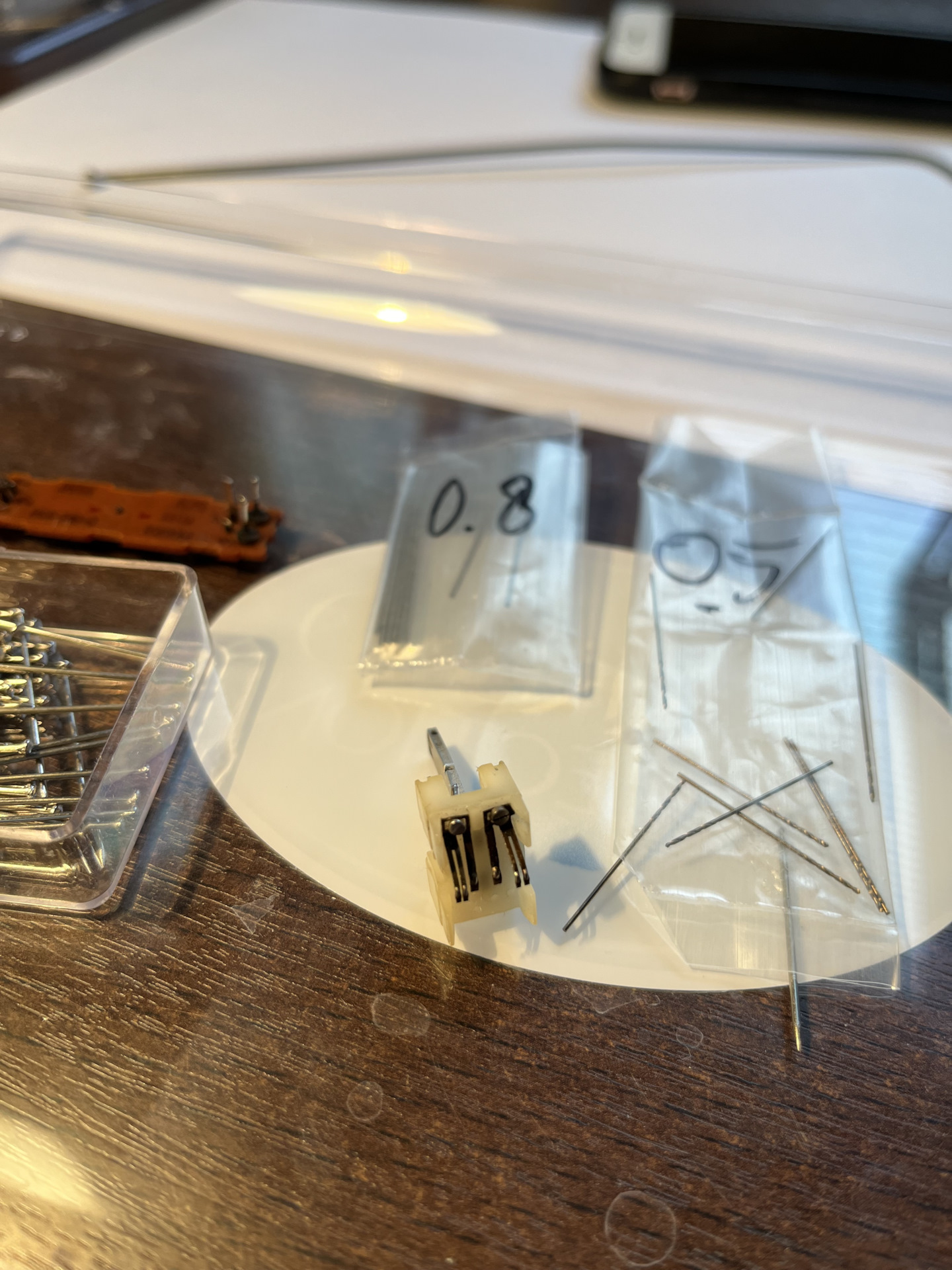

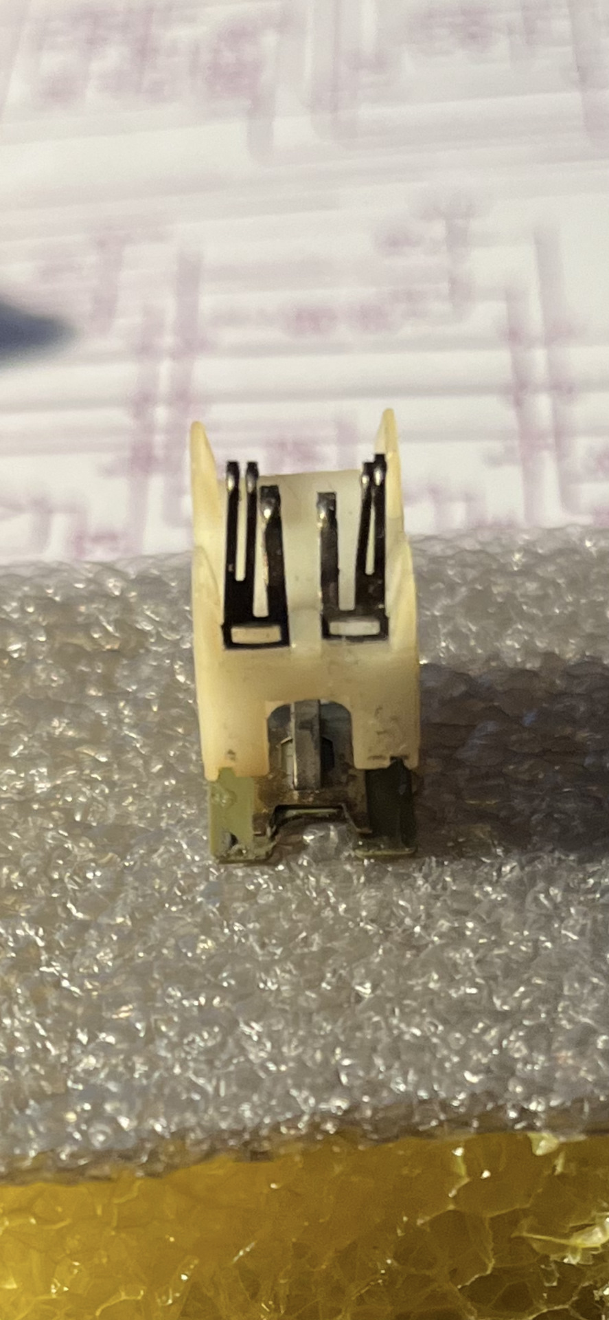

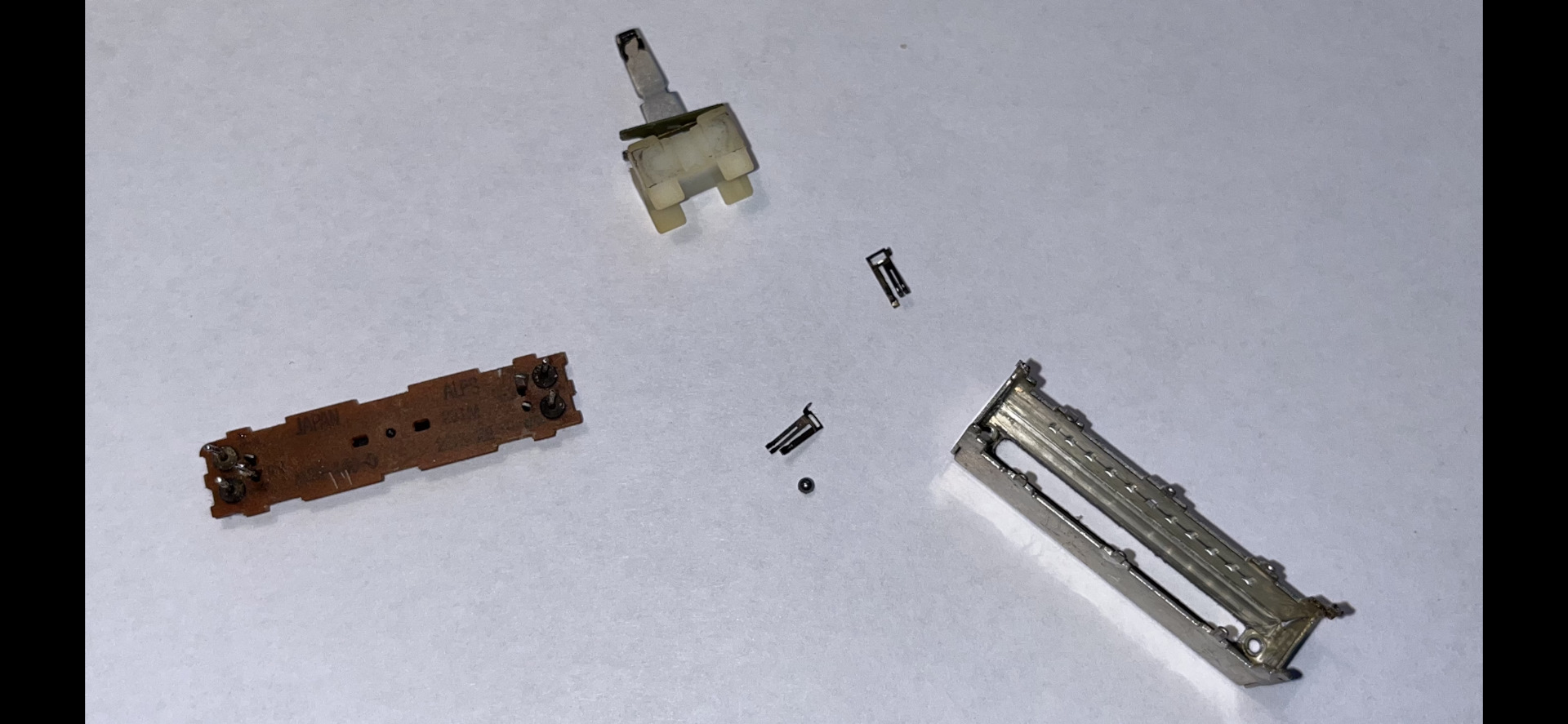

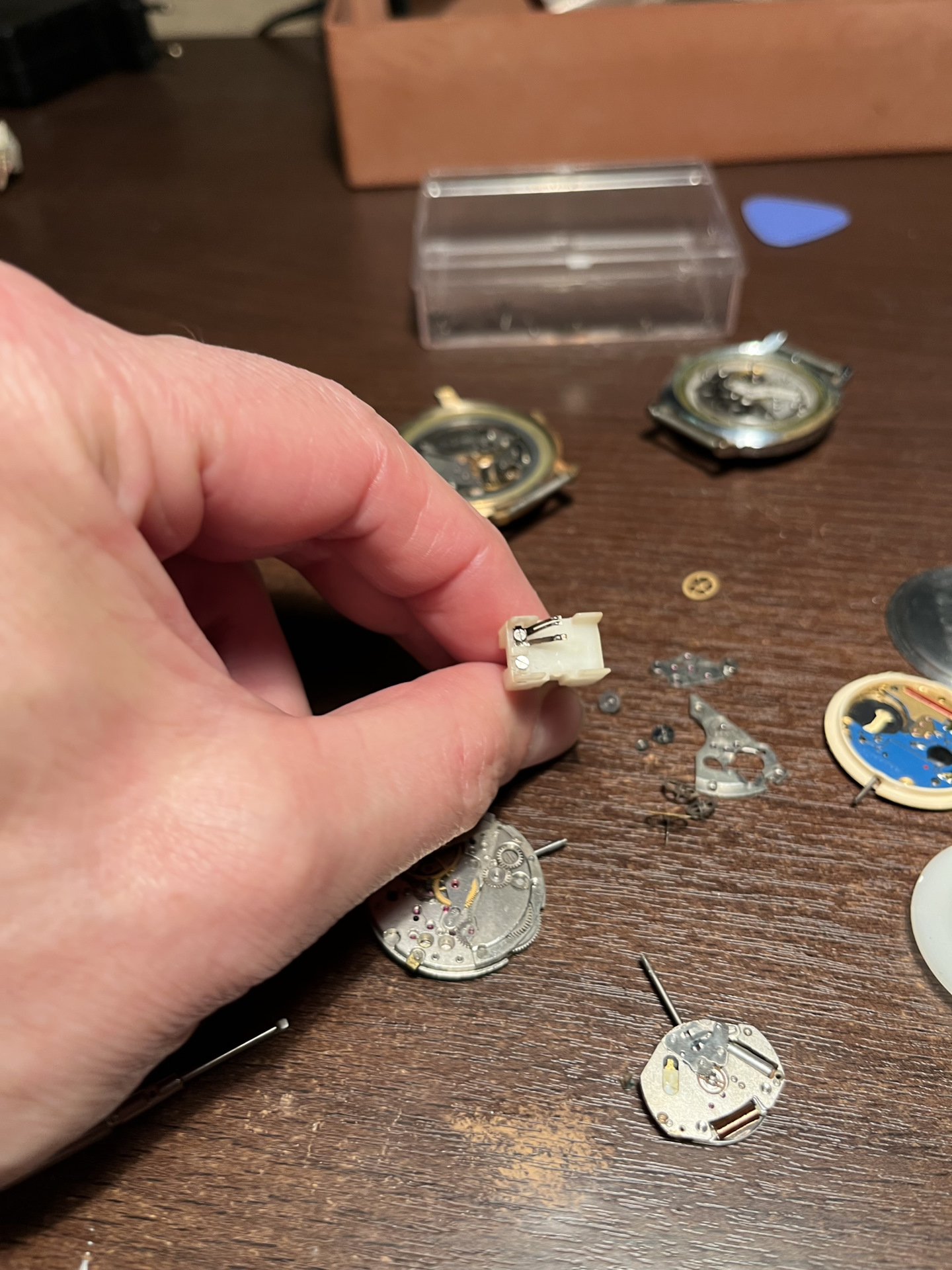

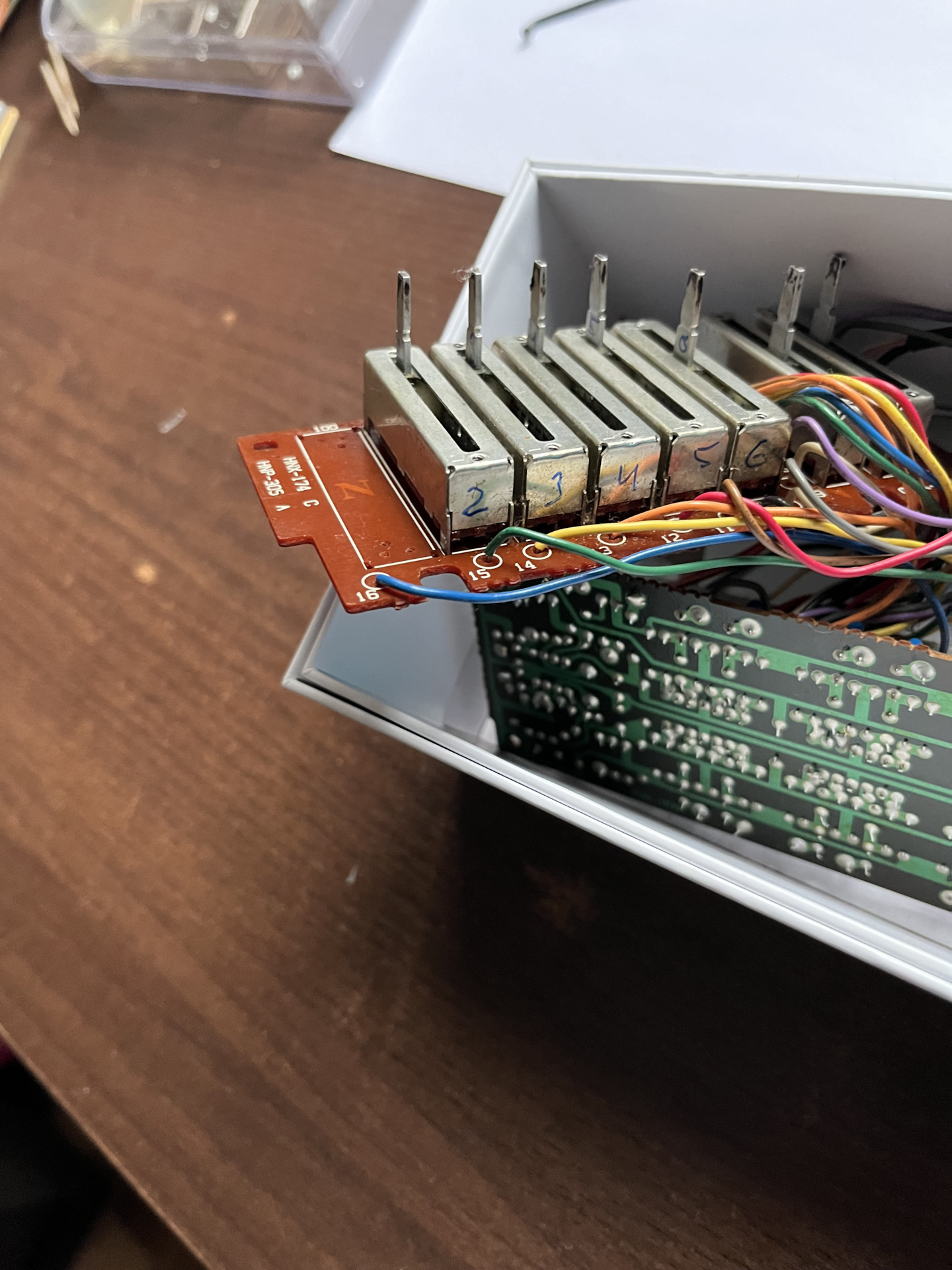

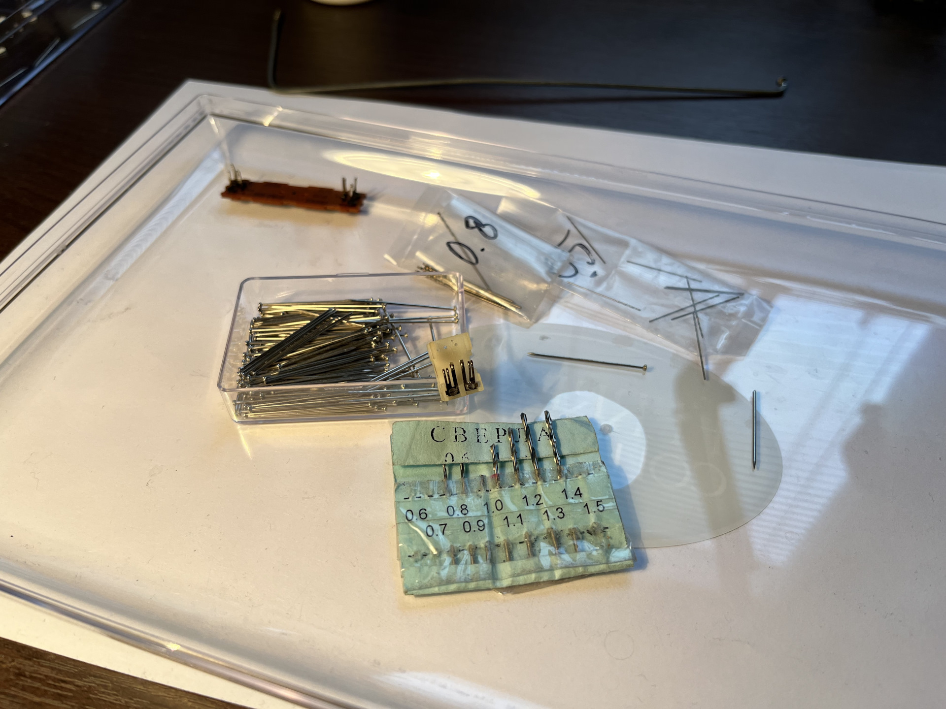

В резисторах отвалились подвижные контакты от пластикового основания. Прикреплены они были расплавленной шляпкой пластикового выступа. Вот его то и надо восстановить.

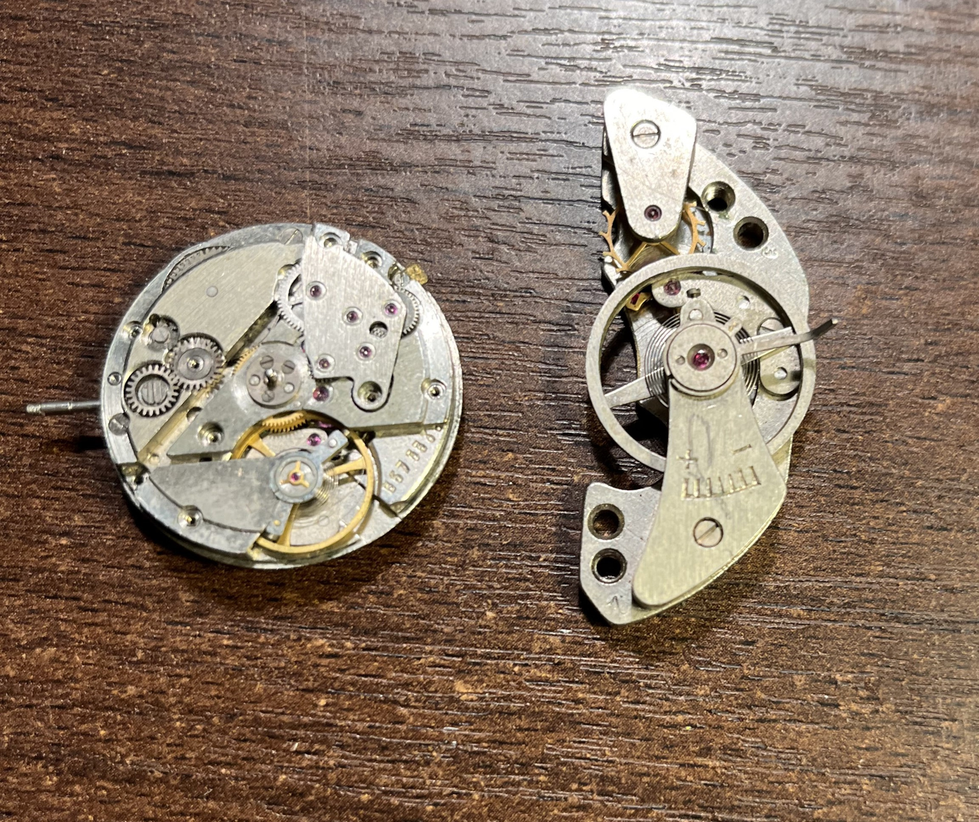

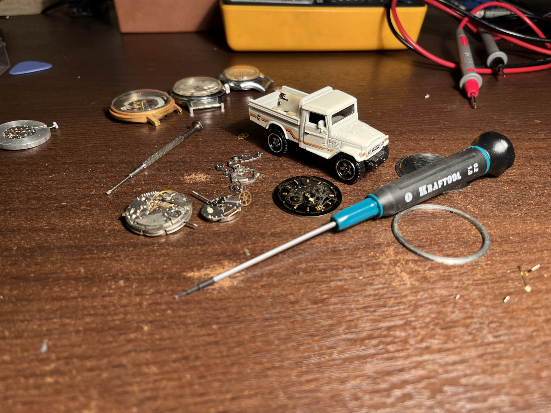

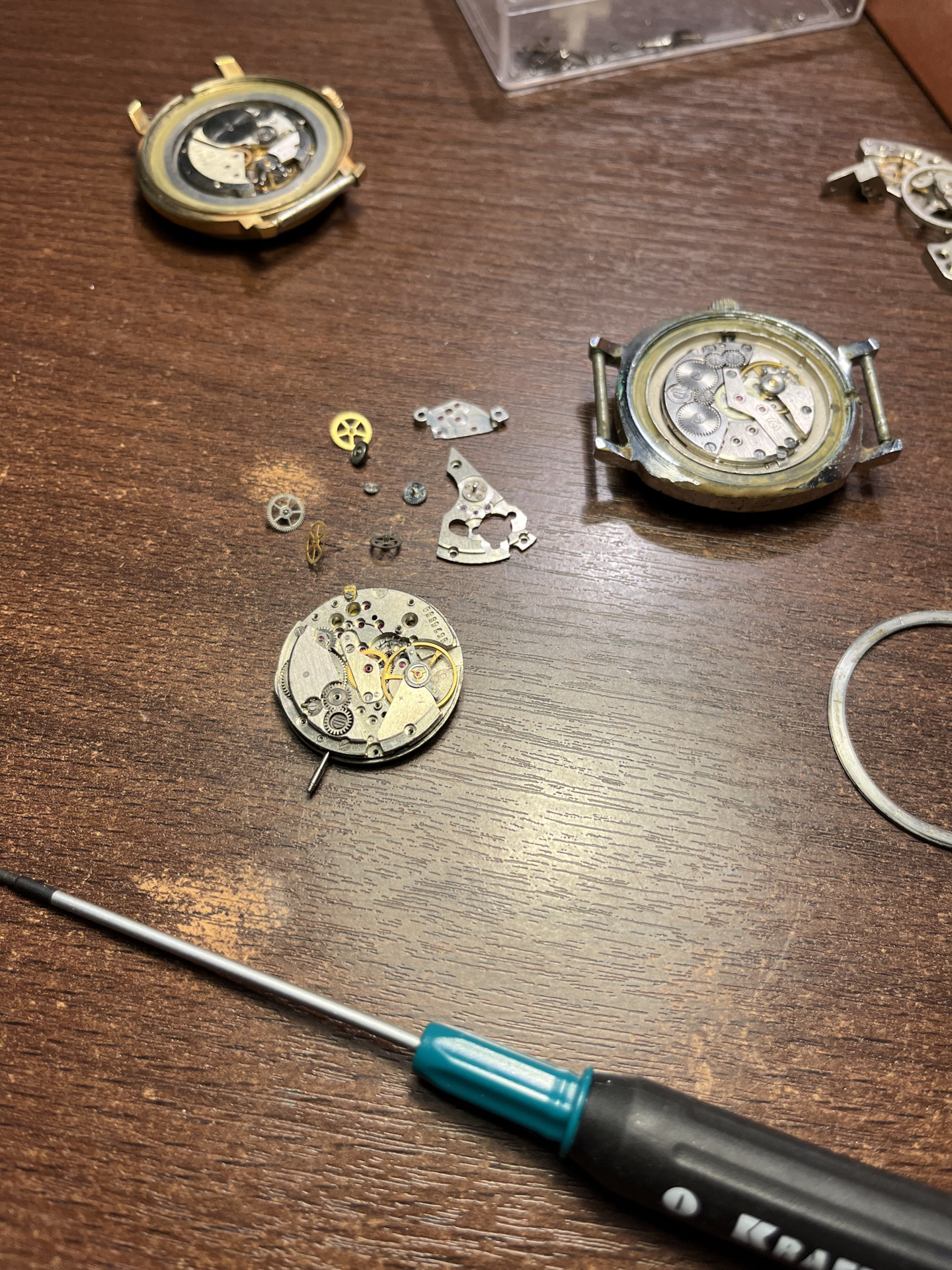

На шесть двухканальных резистров надо бы 12 винтиков часового размера. Но хорошо подошёл только один, остальные короткие, несколько механизмов разобрал и купил под это дело отвёртку часовую, так как ни одна из имевшихся в наборах и россыпью "часовых" к часам не подошла :)

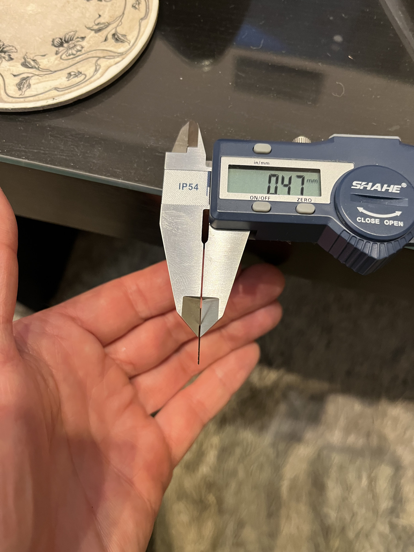

Решил в отверстия вставлять булавки гвоздики, внатяг, а на конце можно клеем капнуть.

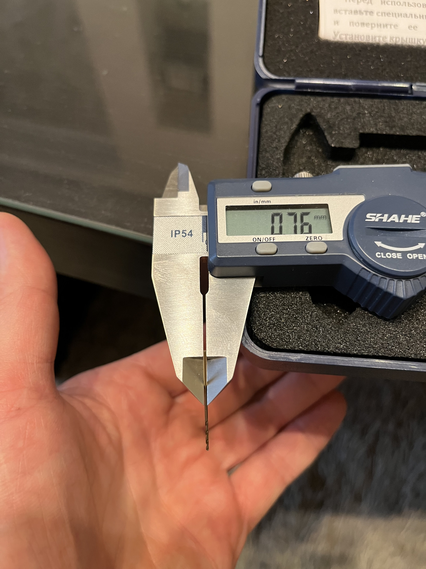

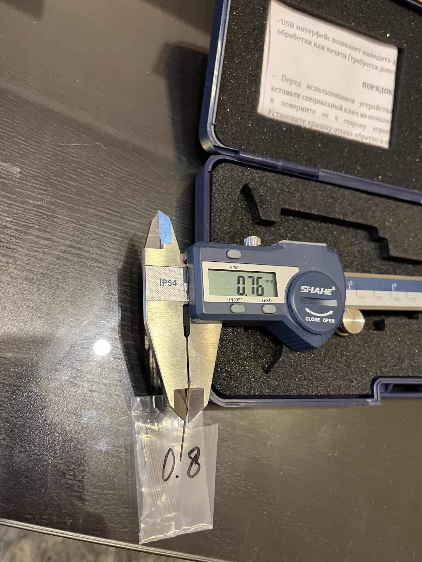

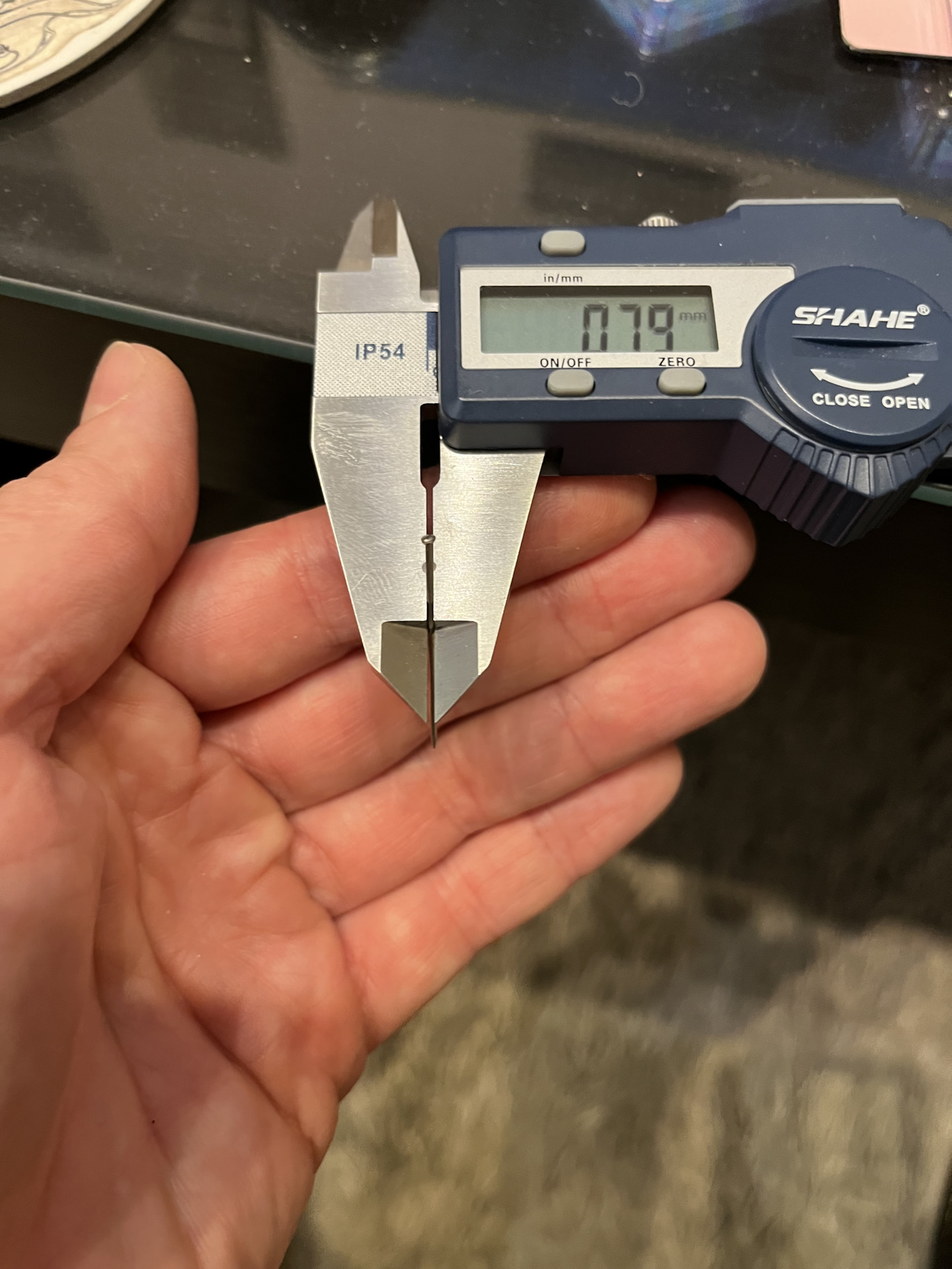

Одна проблема, подобрать сверло и булавки по диаметру. А вот диаметр свёрел не совпадает с заявленным. Диаметр булавок вообще не указывается. Пришлось купить за два раза свёрла 0.5мм и 0.8мм и те и другие оказались тонше. Ну вот теперь есть булавки и свёрла. Осталось собраться всё выпаять, разобрать, просверлить, восстановить, собрать, припаять. И готово.

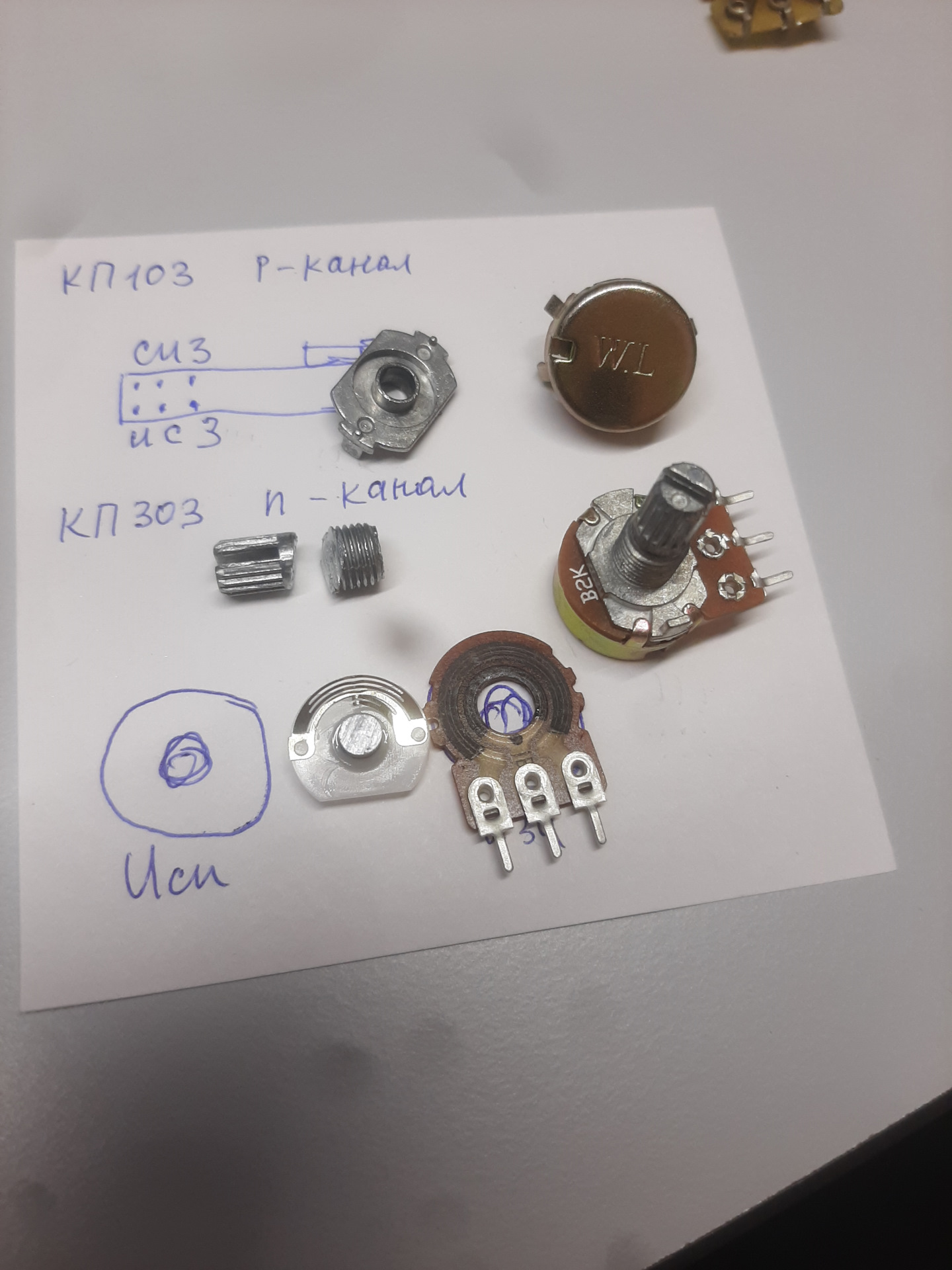

Здравствуйте. Смотрю ваш пост и понимаю, что мои СП-3-33-23 от Веги и поиски их китайских аналогов сущий детский садик по сравнению с этими резисторами.
