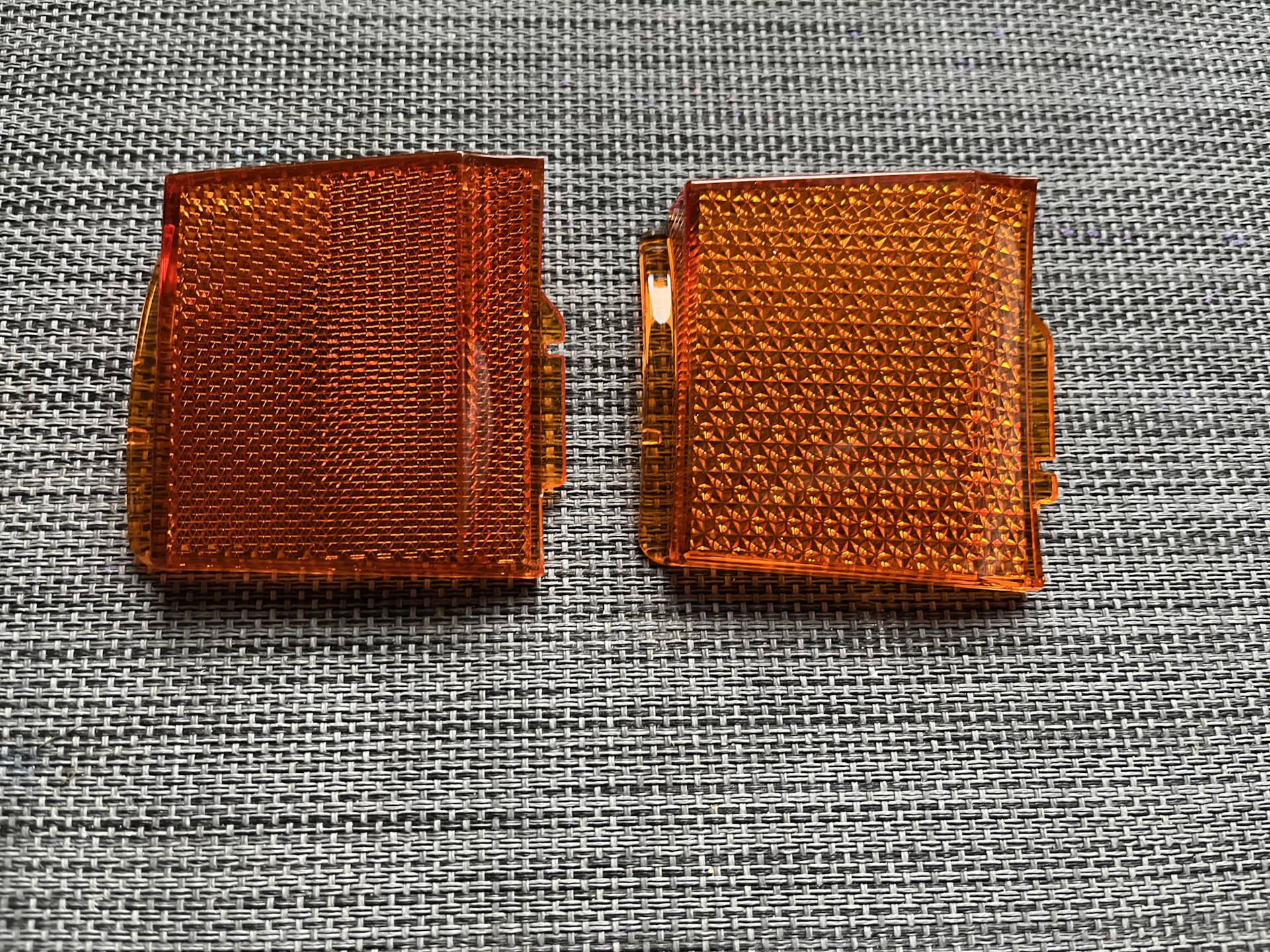

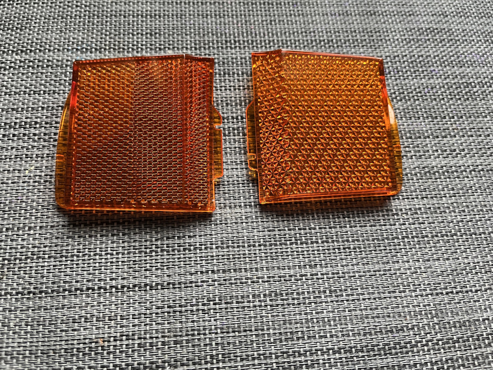

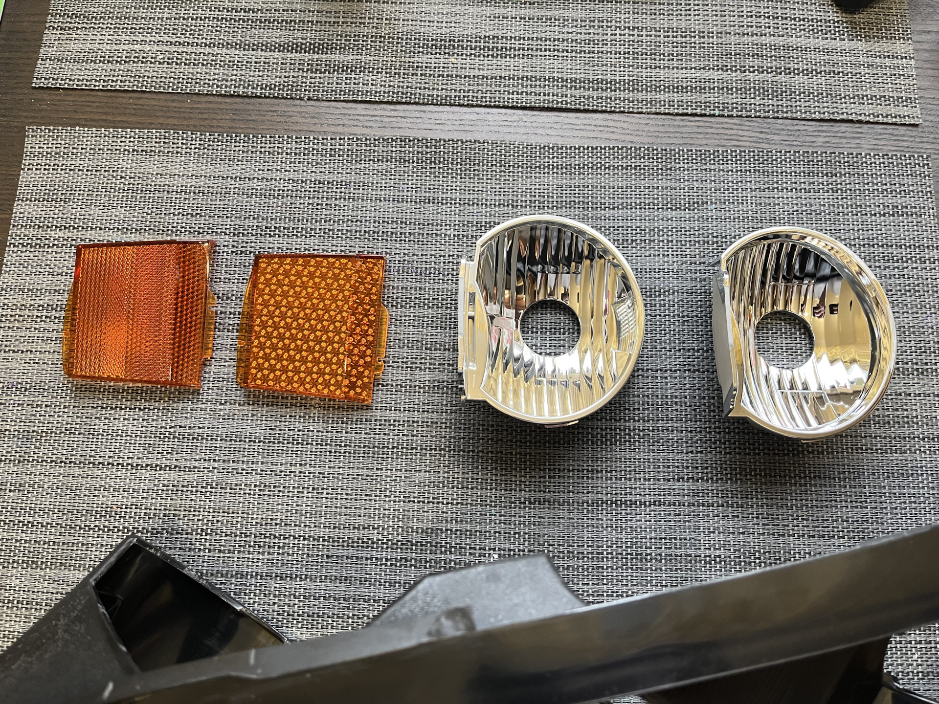

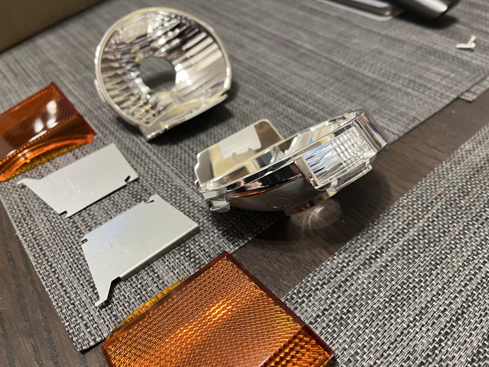

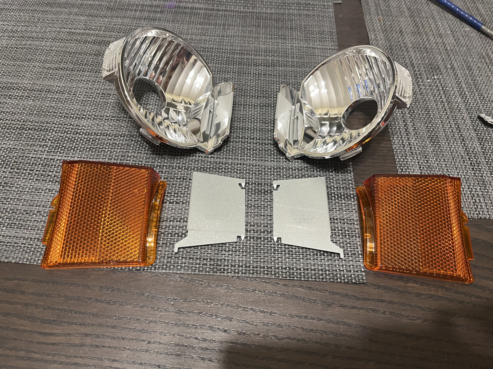

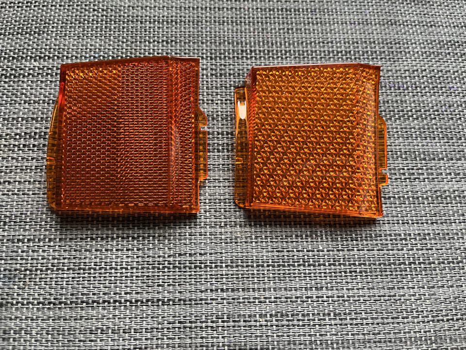

1. Отражатель поворотника и катафот, визуально практически идентичны, но они другие.
Отражатель имеет вставку из прозрачного пластика, чтобы свет от лампы был виден и с боку
катафот имеет более мелкую зернистость и разделен на 2 зоны
Причем в отражателе имеется выступ под контректный тип катафота, исключающих их установку от разного «типа» фар.

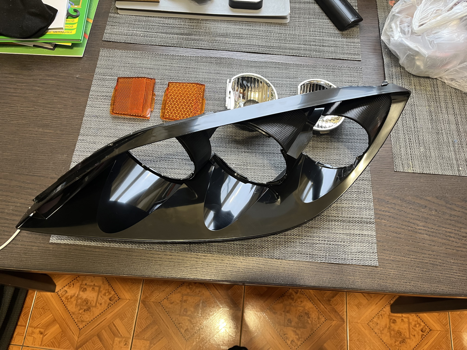

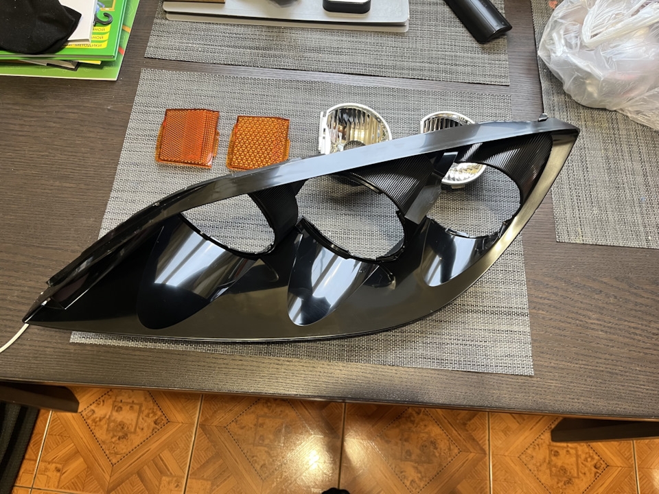

2. Маска фары чтобы не плавилась от постояннно работающей лампы поворотника, ее дополнительно защитили металлической вставкой, маски одинаковы, в европейскую тоже можно установить такую вставку

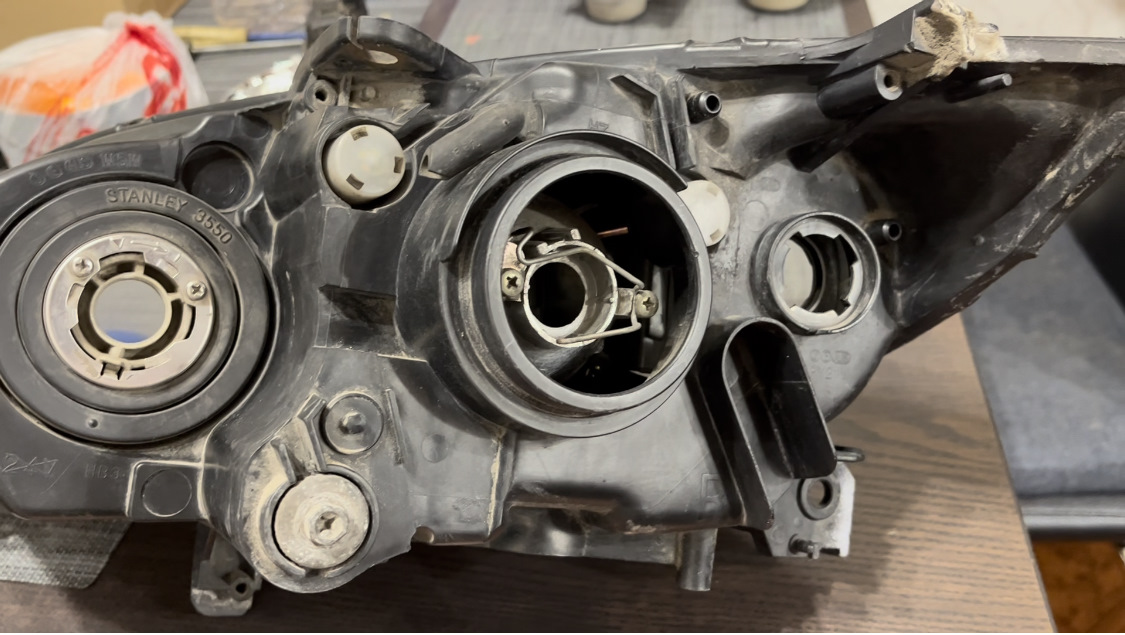

3. Корпус фары помимо отсутствия отверстия патрона, также имеет определенные отличия:
— нет возможности установить электрокорректор фар, регулировка осуществляется таким же болтом как на европейской право-лево
— регулировки вверх-вниз, право-лево осуществляются одинаковыми болтами и закрыты защитными колпаками исключающими дополнительную их регулировку

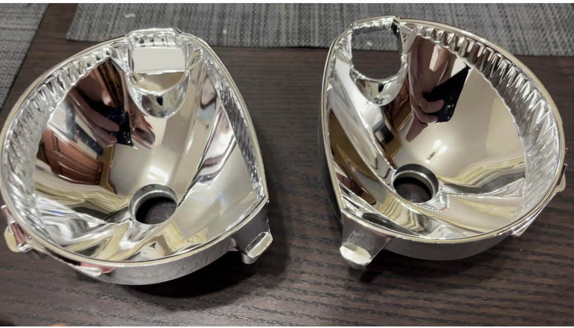

4. Отражатель дальнего также не имеет отверстия под патрон габаритов, причем это не заглушка, а опять же новый цельный элемент со своим кодом.

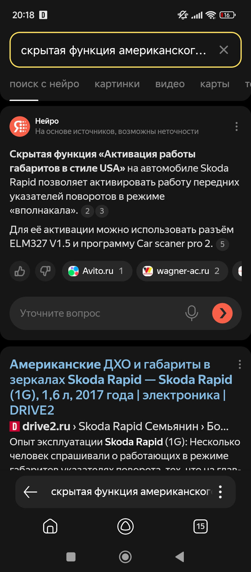

А в опросе, у меня есть скрытая функция американского стиля 😀
Заинтриговал, что за функция?
И без переделок, прикольно)
