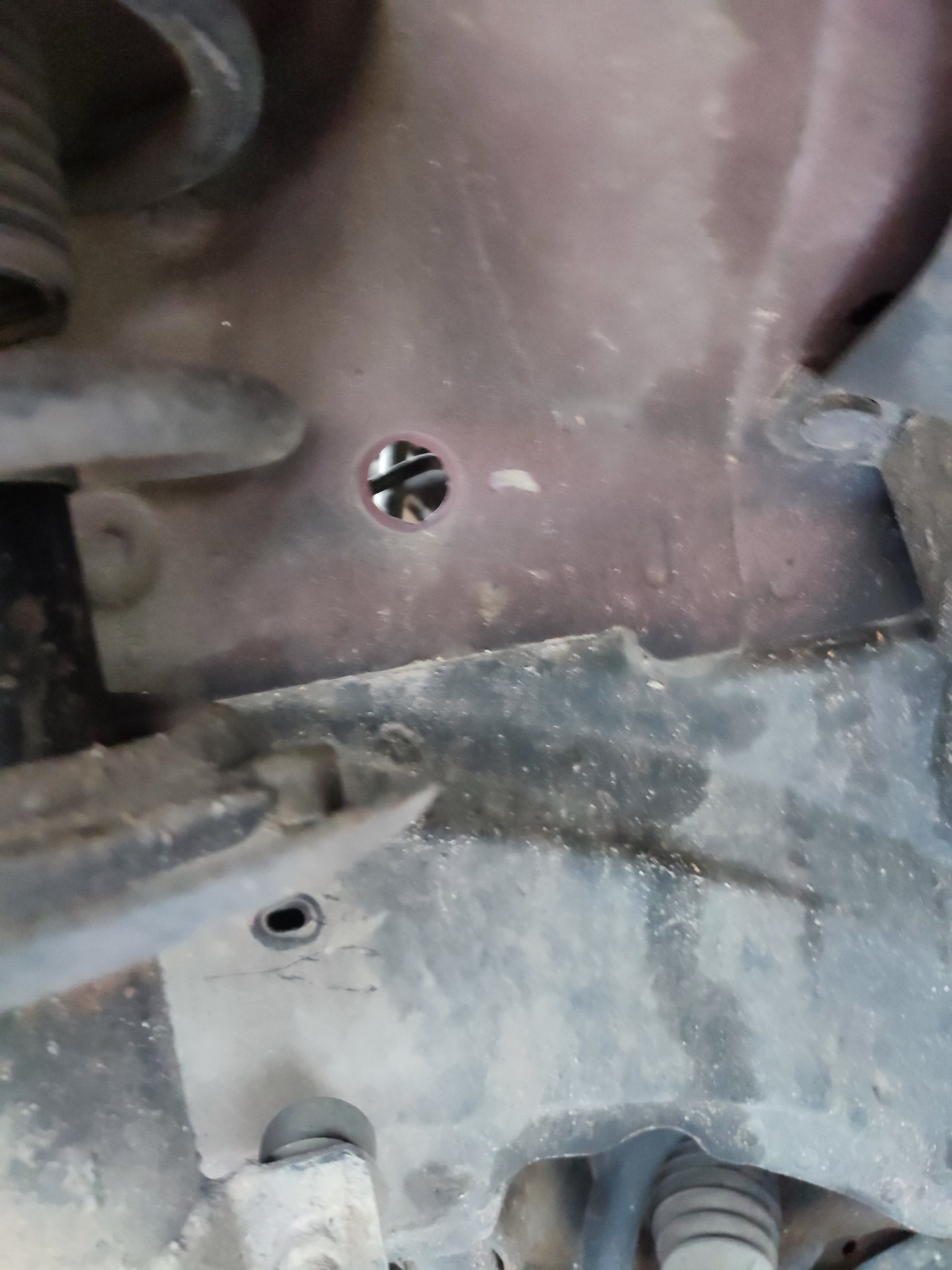

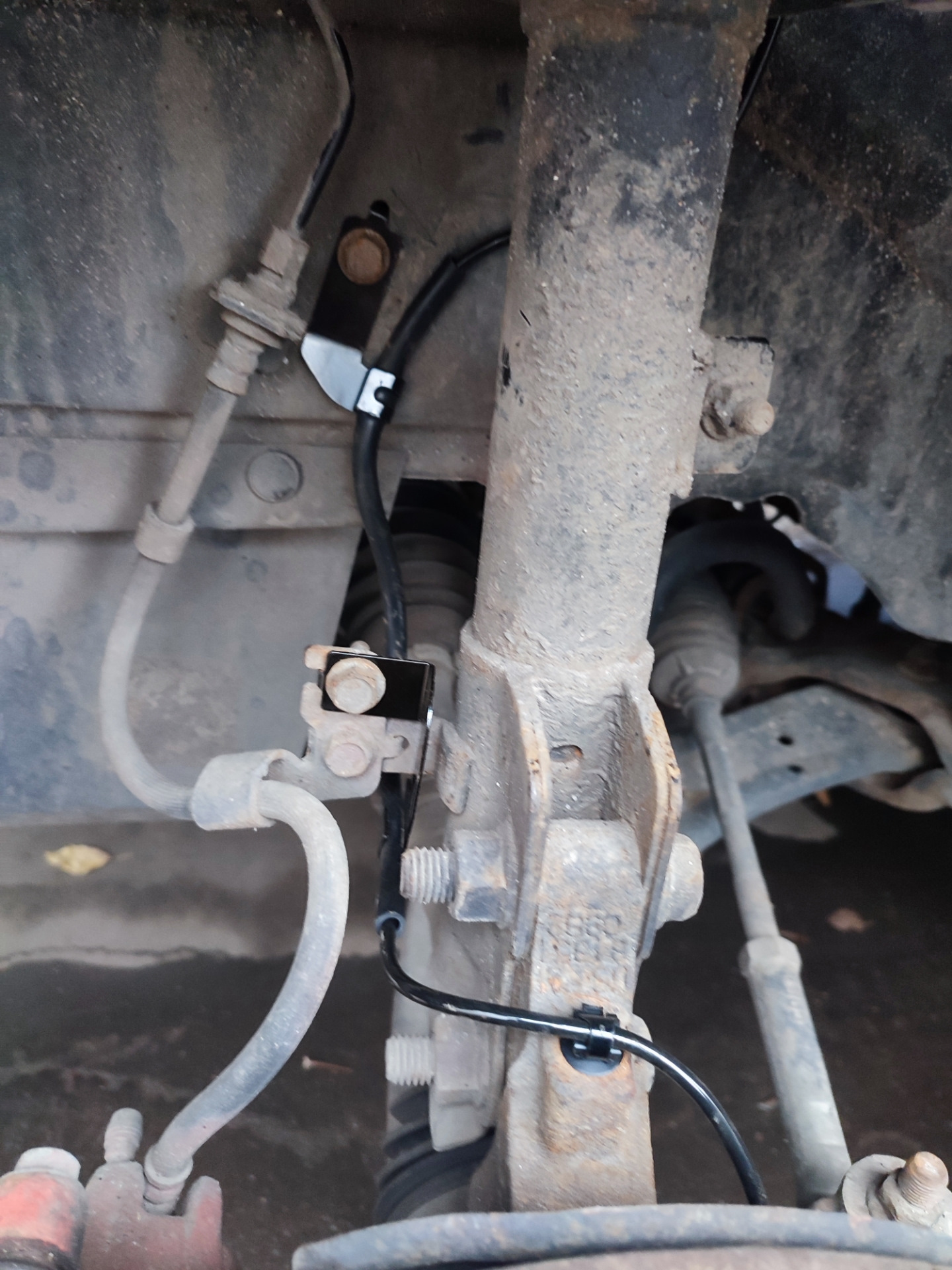

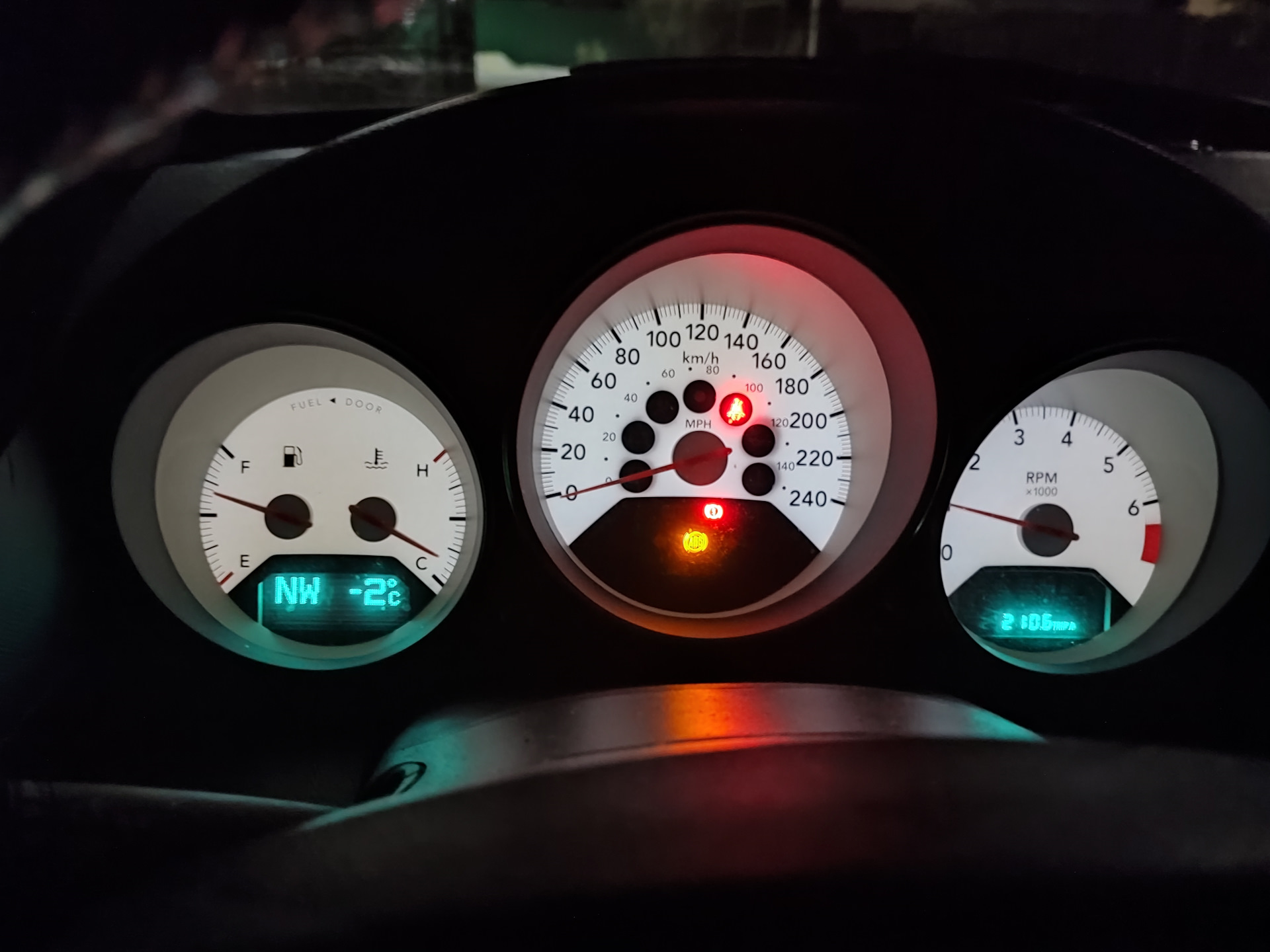

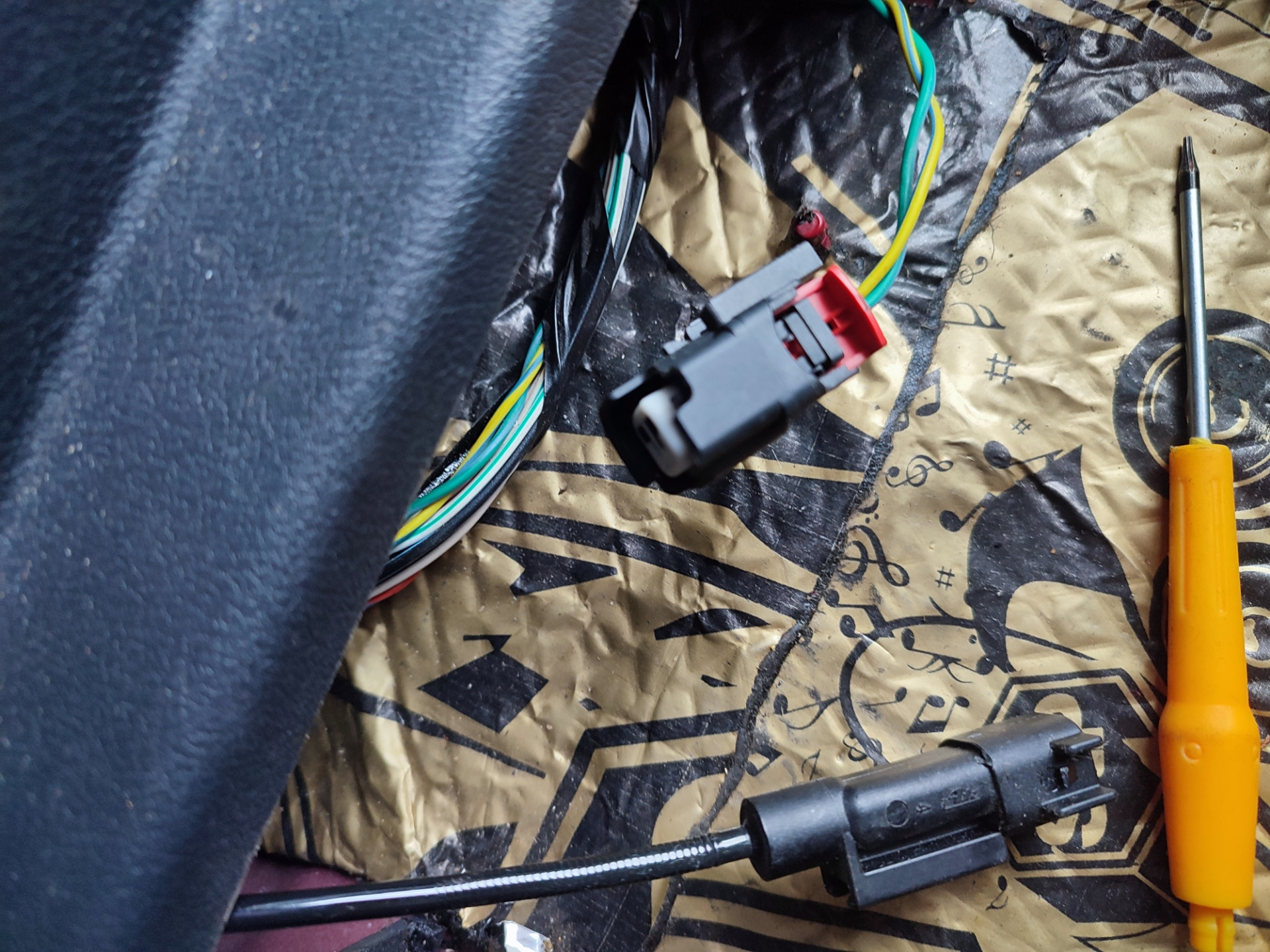

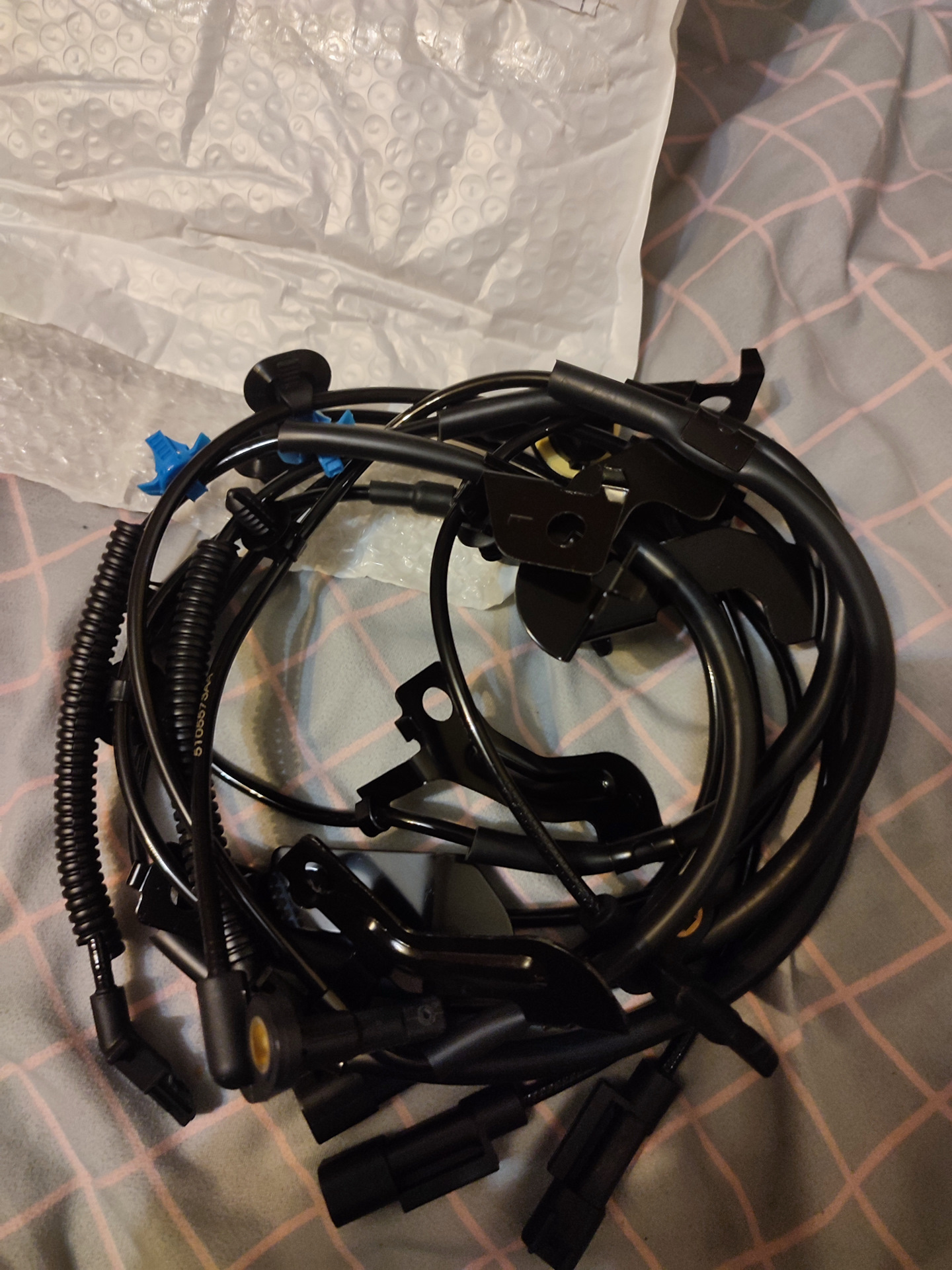

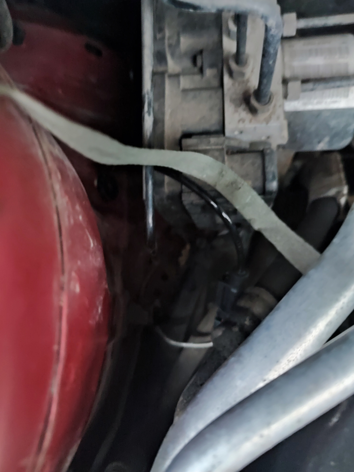

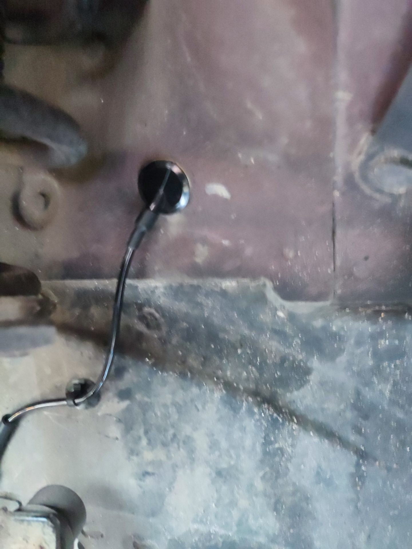

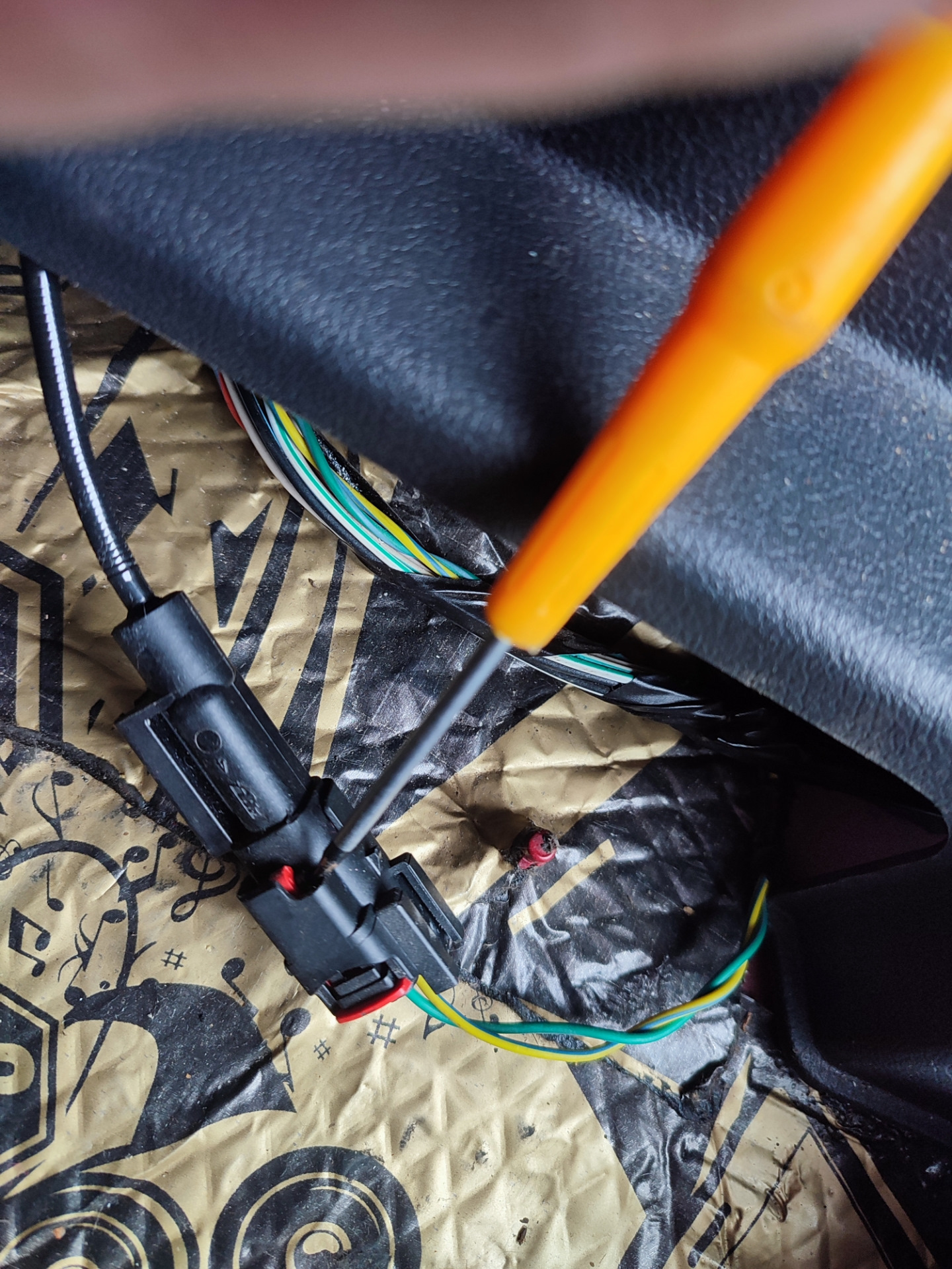

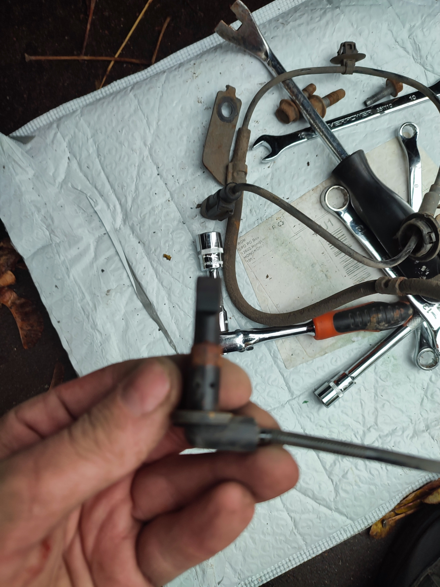

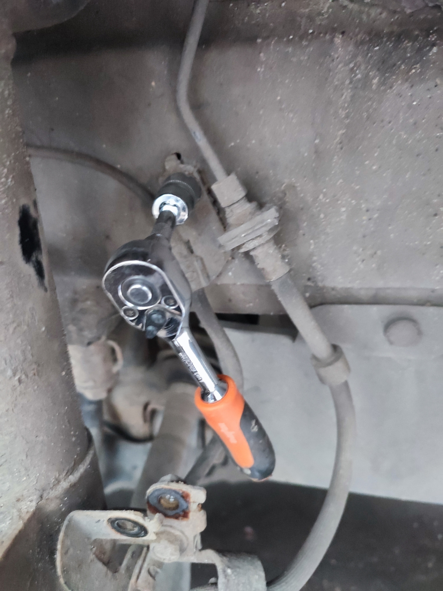

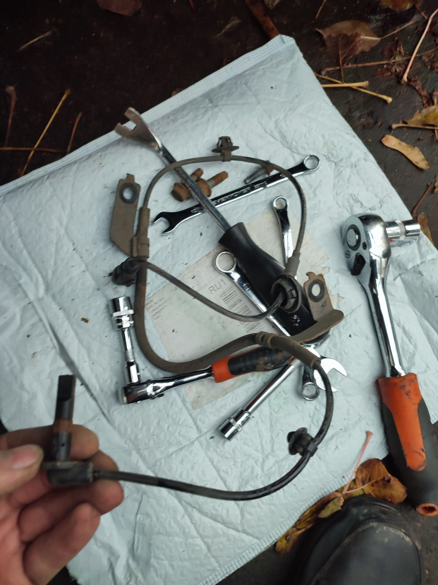

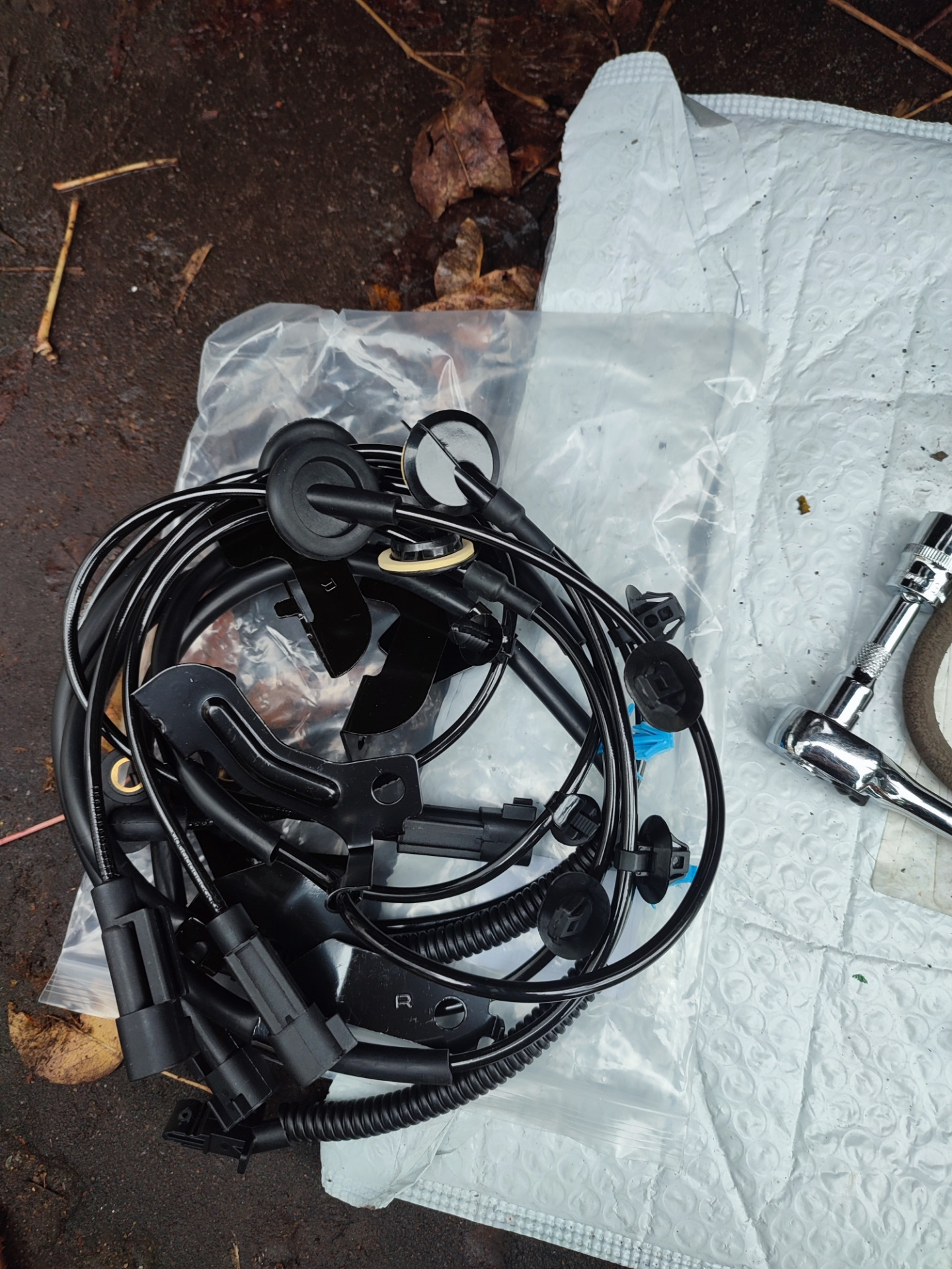

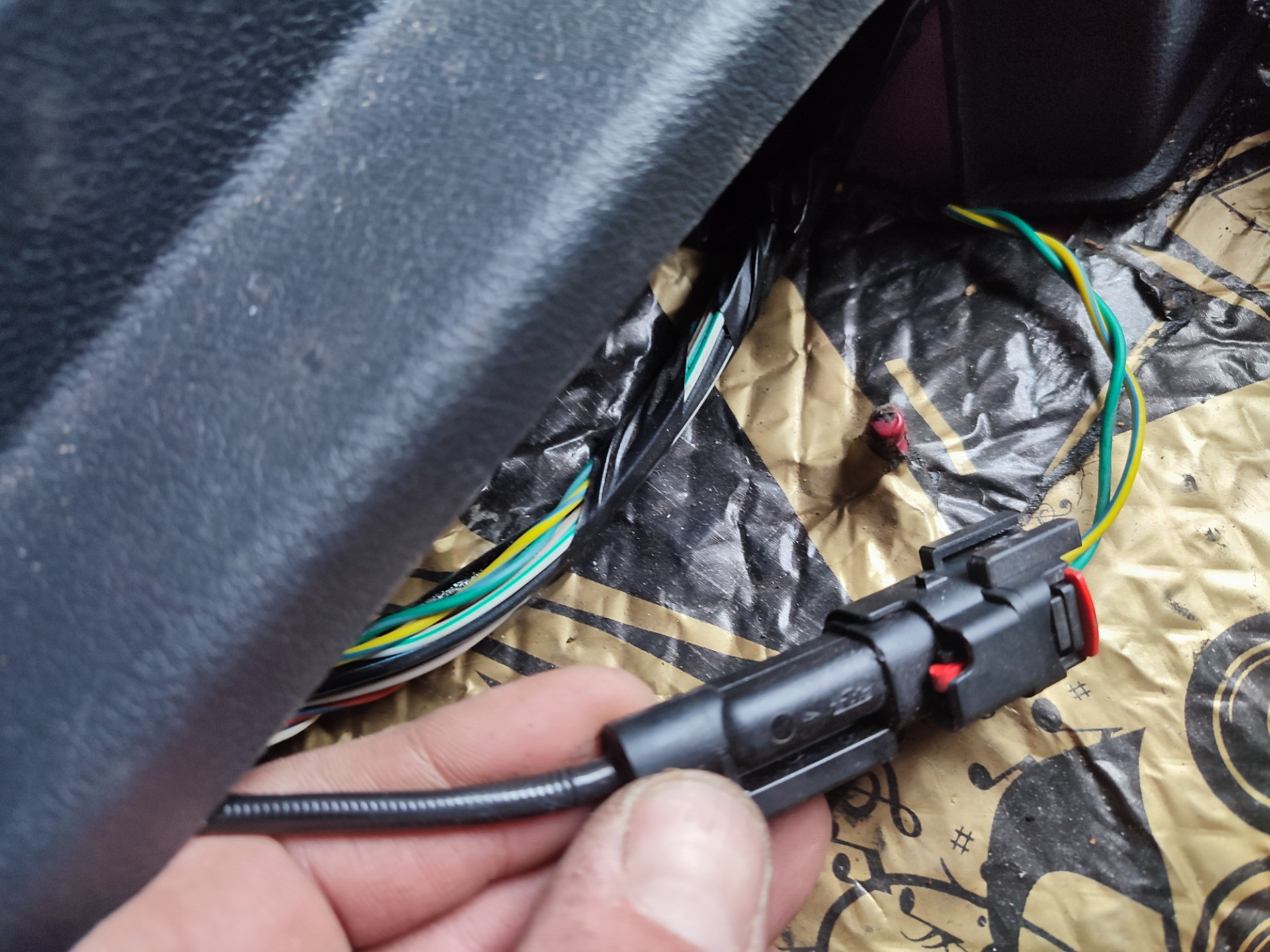

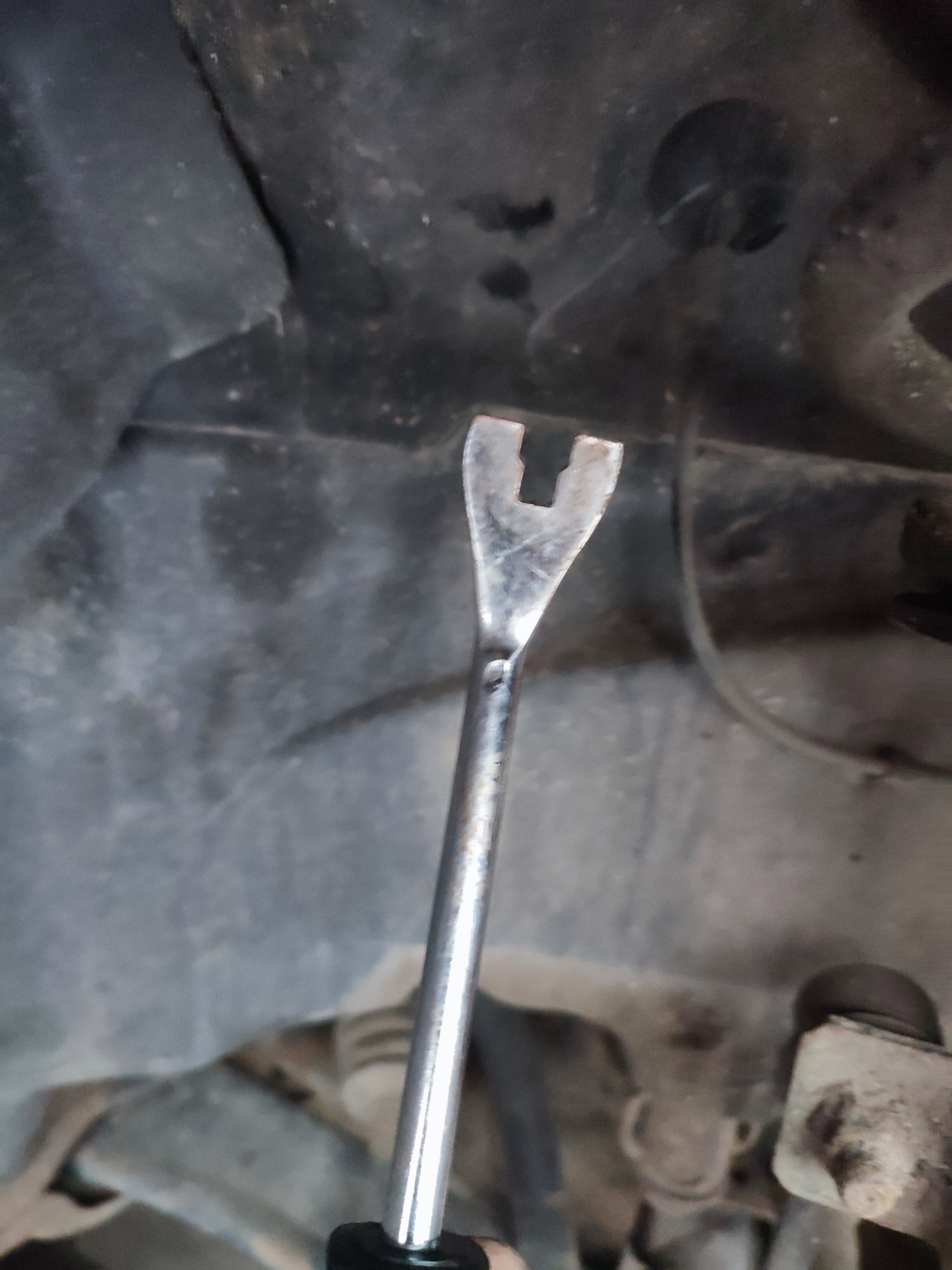

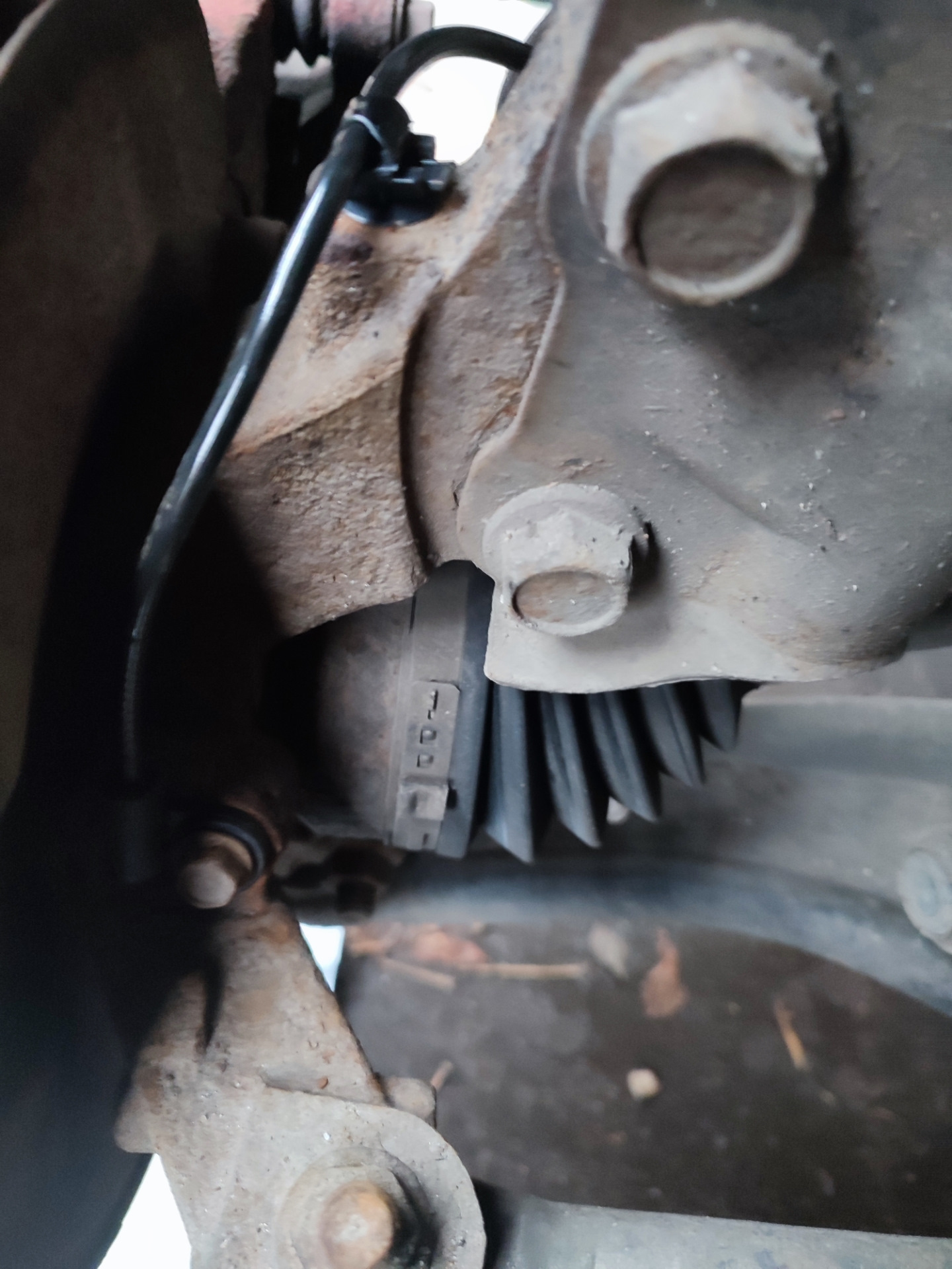

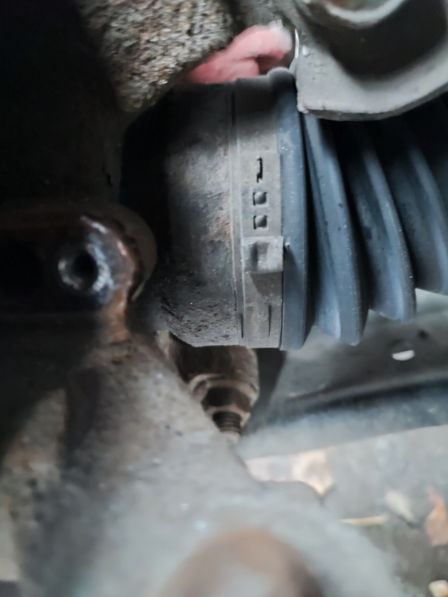

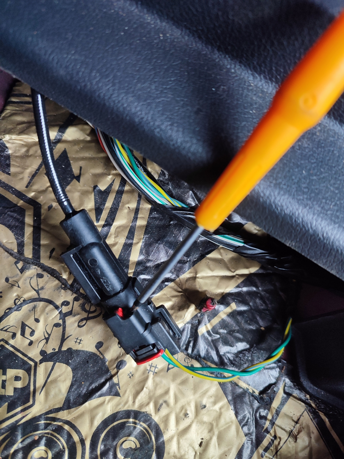

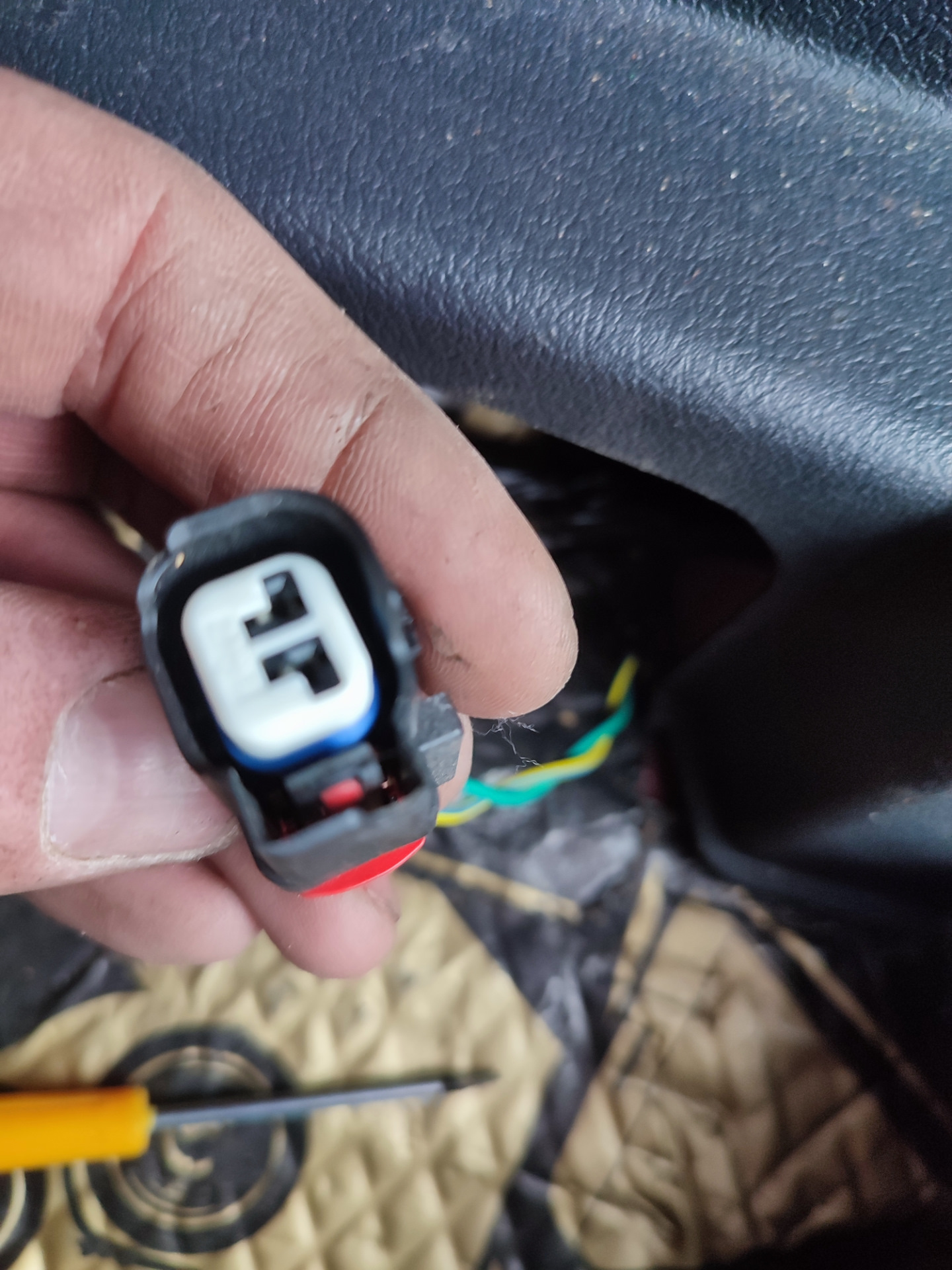

Доброе время суток! С машиной в принципе всё хорошо, но вот капризничать начал АБС. И вот что интересно начал на табло (приборке) выскакивать значок АБС и пропадать. Через ОБД не видит и всё тут. Заказал на алиэкспрессе сразу все четыре датчика. Машина не новая и чтобы дважды не лазить, но поэтапно. В первую очередь заменил два передних. Вот уже километров 10 проехал, но увы пиктограмма светит. Думаю позже исчезнет. В целом работа по замене двух датчиков у меня заняла пол часа со снятием колёс. Опыт сам за себя говорит. Для замены выбрал выходные, а если в субботу не успел бы — то в воскресенье доделал бы. Из инструментов понадобилось : — домкрат с балонником, ключ трещетка на 10 и 13, съемник для клипс, маленькая шлицевая отверточка, большая шлицевая отверточка и пожалуй руки. Низнаю про какие 20 минут на разъём, но и я с моими ручищами это сделал ( разьединил) всего за минуту. Принцып этих разъёмов прост. Красный флажок имеет с противоположной стороны штырек тоже красный. Так вот маленькой отвёрткой нажимаем его штырек и поднимаем лапку чёрную и всё. Тянем в разные стороны и разъём открыт. Далее снимаем колесо и меняем датчик, два на 13 и один на 10 это сам датчик. Также две клипсы и заклушка в моторном щите. Вытягиваем на себя и в обратном порядке собираем. Вобщем у меня быстро получилось. С права главное не оторвать провод массы, а с лева снять корпус воздушного фильтра. Из инструмента под капотом понадобились две отвёртки. Задние пока не менял, но там ещё проще добраться до разъёмов. Но нужно полностью лёжа это делать — поскольку всё с обратной стороны. Я уже не первый запись пишу, но позже напишу пропала ли пиктограмма. Всём удачи драйва.
