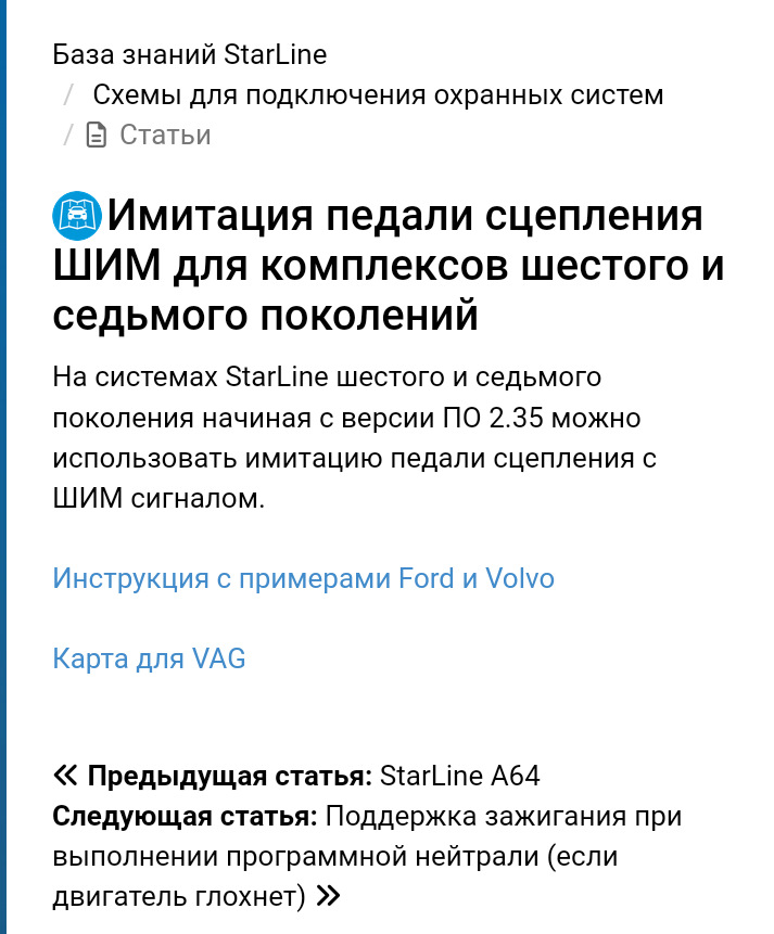

Приятель, инженер СтарЛайн, пнул в нужном направлении: есть же в изделии возможность имитировать ШИМ сигнал. Смотри инструкции…
Вооружившись осциллографом, принялся колдовать над педалью.
Ну что сказать…
Бубен нужен был очень большой…
На доработку (имитацию сцепления) Транзит, с уже работающей сигнализацией, приехал в 14 часов, а уехал к полуночи. Куча матюков, в пропорции, была разделена между фордовцами и СтарЛайном. Досталось малость и китайцам. Ну, по традиции)).
Зато теперь автозапускается Transit, любо-дорого))!
