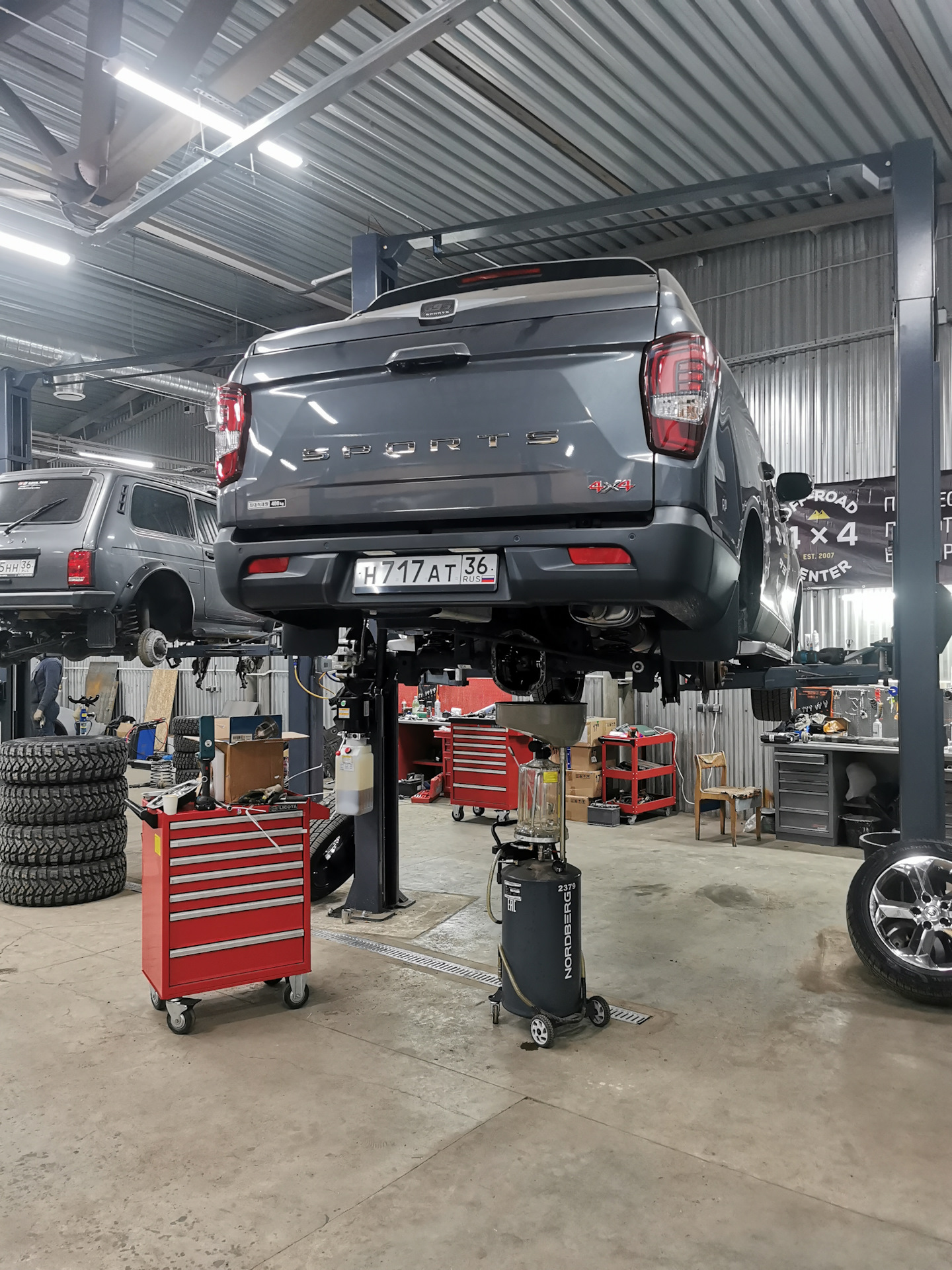

Обратились ко мне ребята из дружественного 4х4 центра помочь с установкой принудительной блокировки на новый SsangYong Rexton Sports. Предварительно они сами сняли крышку моста, посчитали шлицы (их там 34) и по количеству шлицов взяли на примерку переднюю блокировку от TLC 200/Tundra.
Взяв необходимый для замеров инструмент, приехал в сервис и с первого взгляда понял, что дифференциал от Тойоты никаким образом не войдёт в наш мост, даже если очень постараться. Он был меньше диаметром, уже по ширине и не подходил по болтам главной пары. По шлицам при этом подходил идеально.

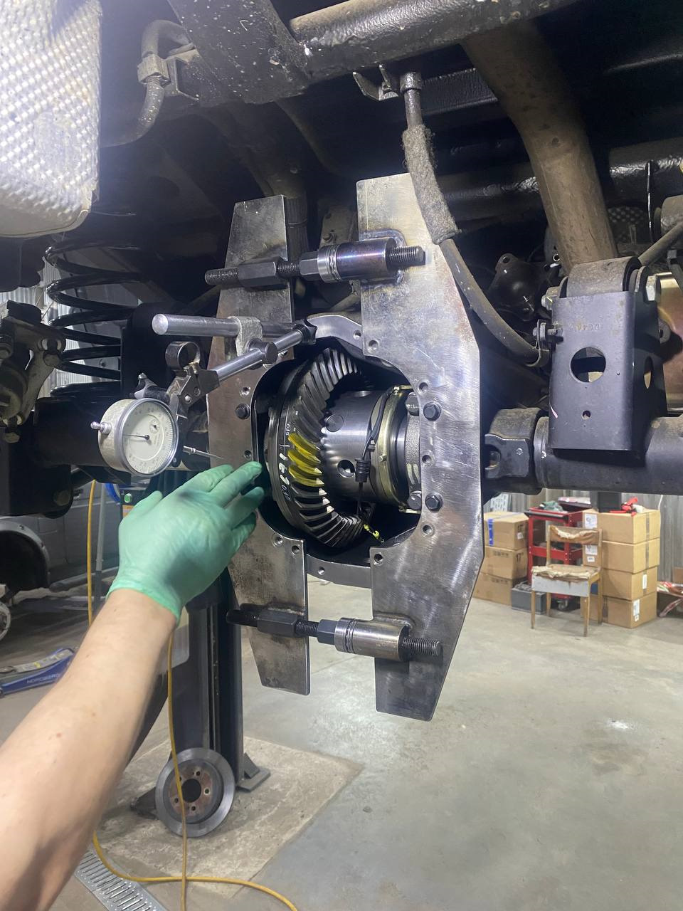

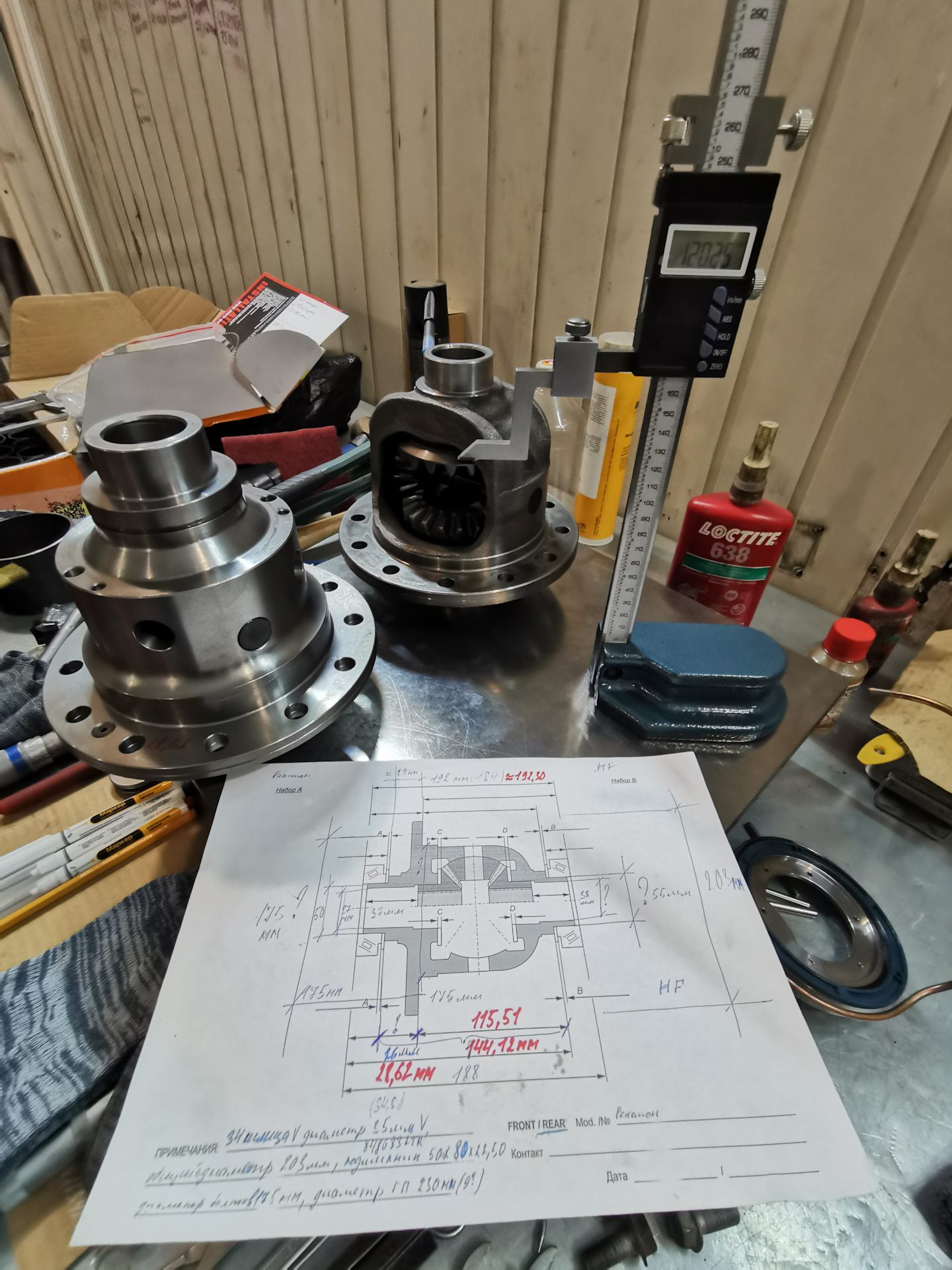

Устанавливаю оснастку, растягиваю мост, вынимаю родной дифференциал и, насколько это возможно, снимаю все размеры с пары и дифференциала. К слову, подшипники для точного обмера снять не удалось — повредил съёмник, так что пришлось косвенным методом и так и сяк выходить из положения.

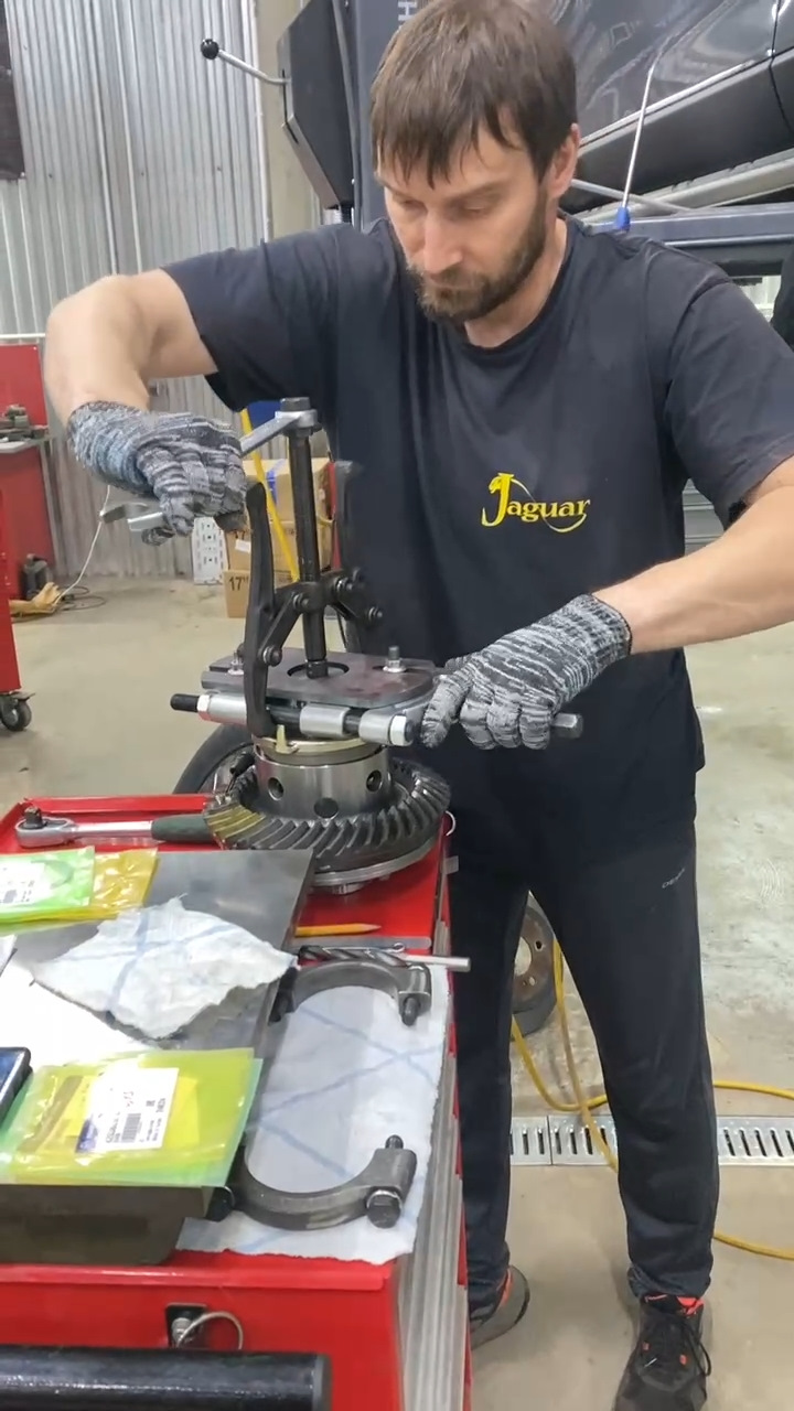

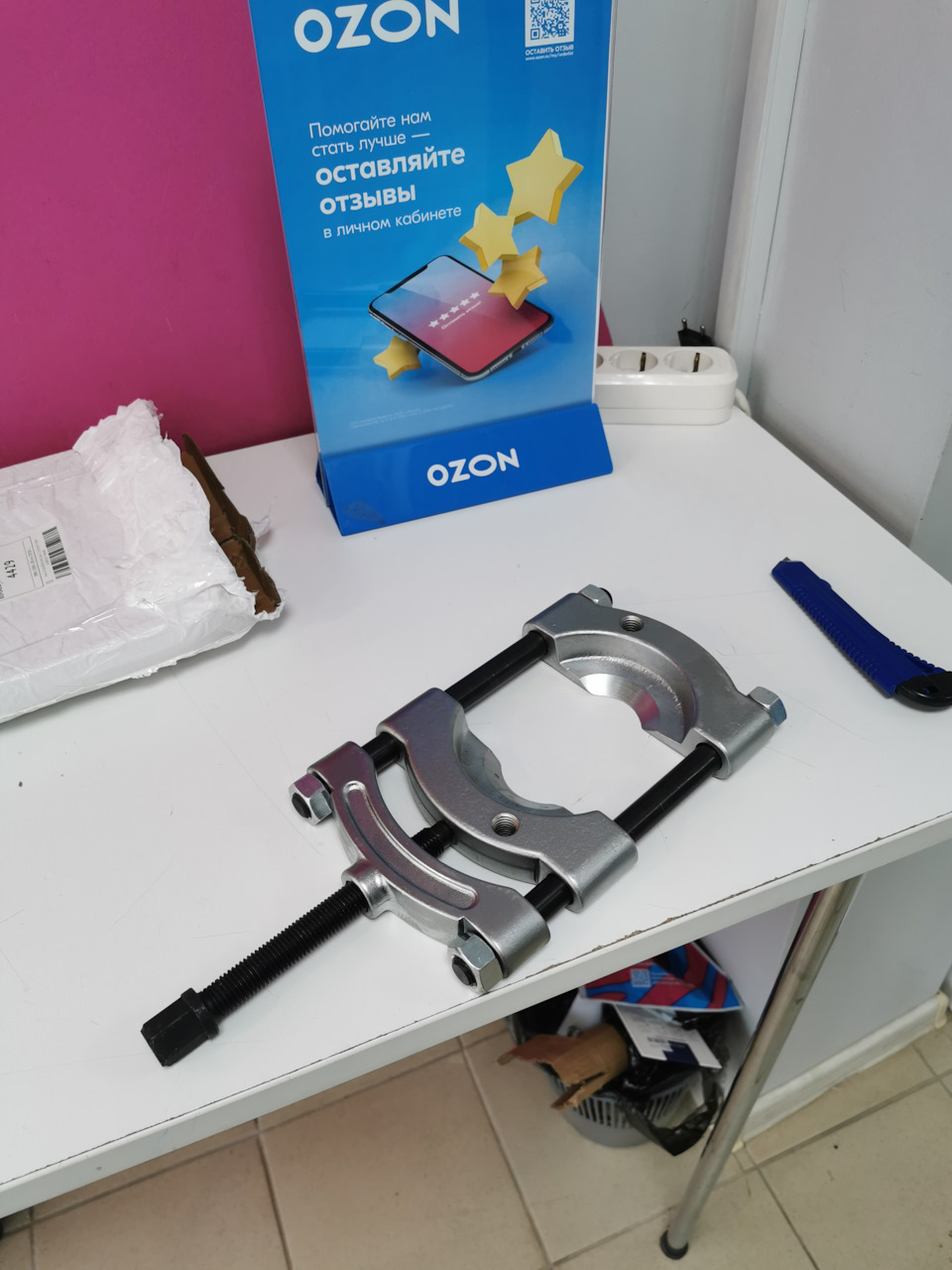

Паралельно я думал о том, переходить ли на подшипники размером 55х80, а шейки блокировки таракана именно на 55, но под подшипник с внешним диаметром 90, перетачивать их на родные 50х80 или вообще уйти на 45х80, где диаметр роликов существенно больше и нагрузки такой подшипник держит выше. Смущал только остаток толщины стенки шейки. Созванивался по этому поводу с Петром, но в конце концов решил остаться в родном размере, под него же и были заказаны родные регулировочные шайбы разной толщины по 4 штуки. Под это же дело был заказан новый сепараторный съёмник, который я переточил как мне надо и изготовил прижимную пластину обойм для снятия подшипников с диффа без повреждений.
Получив блок, на поверочной плите снял с него и с родного дифференциала окончательные размеры, затем установил его в призмы, отметил биение по привалочной плоскости главной пары (глобальная беда HF), внёс все необходимые корректировки, после чего железяка поехала к токарю для доведения до нужных нам размеров. На подходе были шайбы, подшипники и долгожданная установка. Долгожданная потому, что в работе от этого же сервиса было два редуктора с Прадо 90, установка в которые пар и блоков HF пила кровь почти две недели.
В конце концов добрался я и до моста Рекстона, еще раз все перемеряю, подбираю шайбы с учетом несколько разных размеров диффов и отличных по высоте от оригинала подшипников, прессую подшипники на место и внедряю блок в мост. Отпускаю растяжку, мерю зазор — попал сотка в сотку ( 0.15 мм), но ошибся в преднатяге, накопилась погрешность из-за кучи замеров и большого количества шайб.

Надеясь на чудо, стягиваю подшипники со старого дифференциала и нахожу на нем по одной шайбе толщиной 0.20 мм — то, что надо. Ставлю все это дело на блокировку, закидываю ее обратно в мост и с удовольствием отмечаю нужные мне данные по зазору и натягу. Готово!

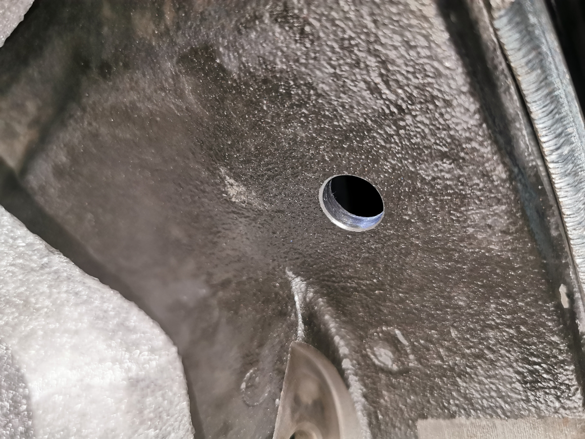

Остается дело за малым — просверлить отверстие для вывода питания и изготовить дополнительный фиксатор электромагнита за штифт.
Вживление блокировки от Таракана в мост 90 прошло успешно. Пара 3.909, влияет это на совместимость с другими мостами 90 — не знаю, думаю Петр подскажет, я в этих машинах не разбираюсь.
