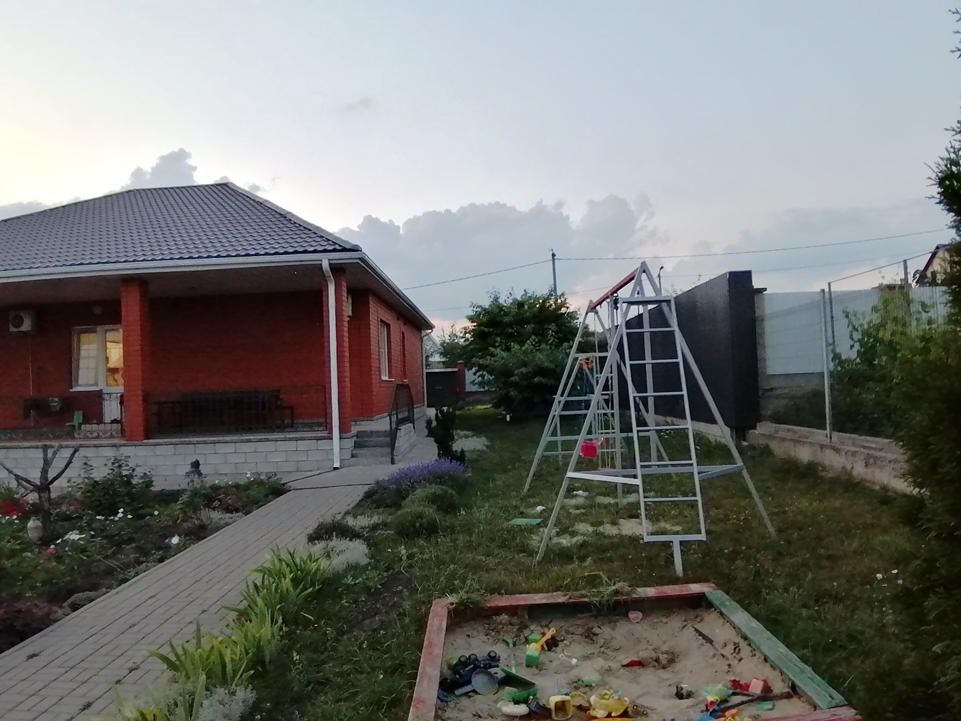

Место расположение было выбрано ранее. Еще прошлым летом. За детской площадкой, рядом с домом.

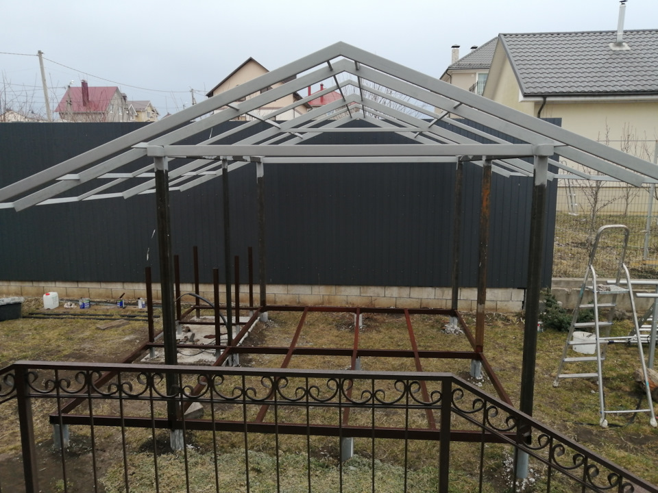

Площадь беседки по настилу 4х3.6м.Крыша -плюс 600мм в каждую сторону. Материал-проф. труба, размер — 80х80,60х80,40х40,20х40. Кровля -профлист С20 в цвете 7024 по Ralу, графитово-серый. Основание — бетонные столбы 100мм заглубленные на 90см. Беседка займет пространство от края дорожки вокруг дома до забора с соседом, с отступом 1 метр.

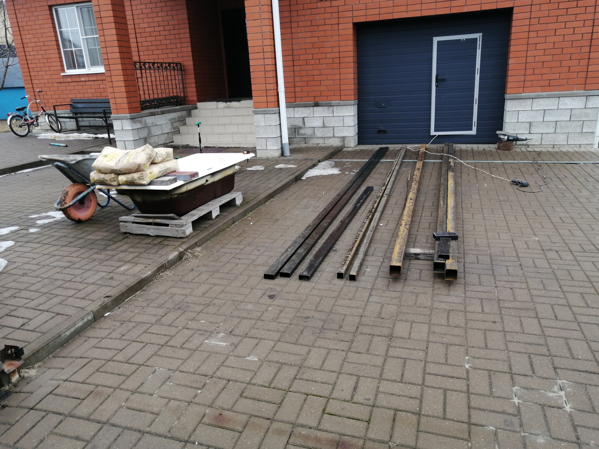

Дело за малым. Начать и построить. Весна 2024г. Закупил материалы. Проф. труба 80х40 на основание и стропила, на стойки 80х80, поперечины стропил 40х20, перила 40х40, канализационная труба, ЦПС М300, арматура.

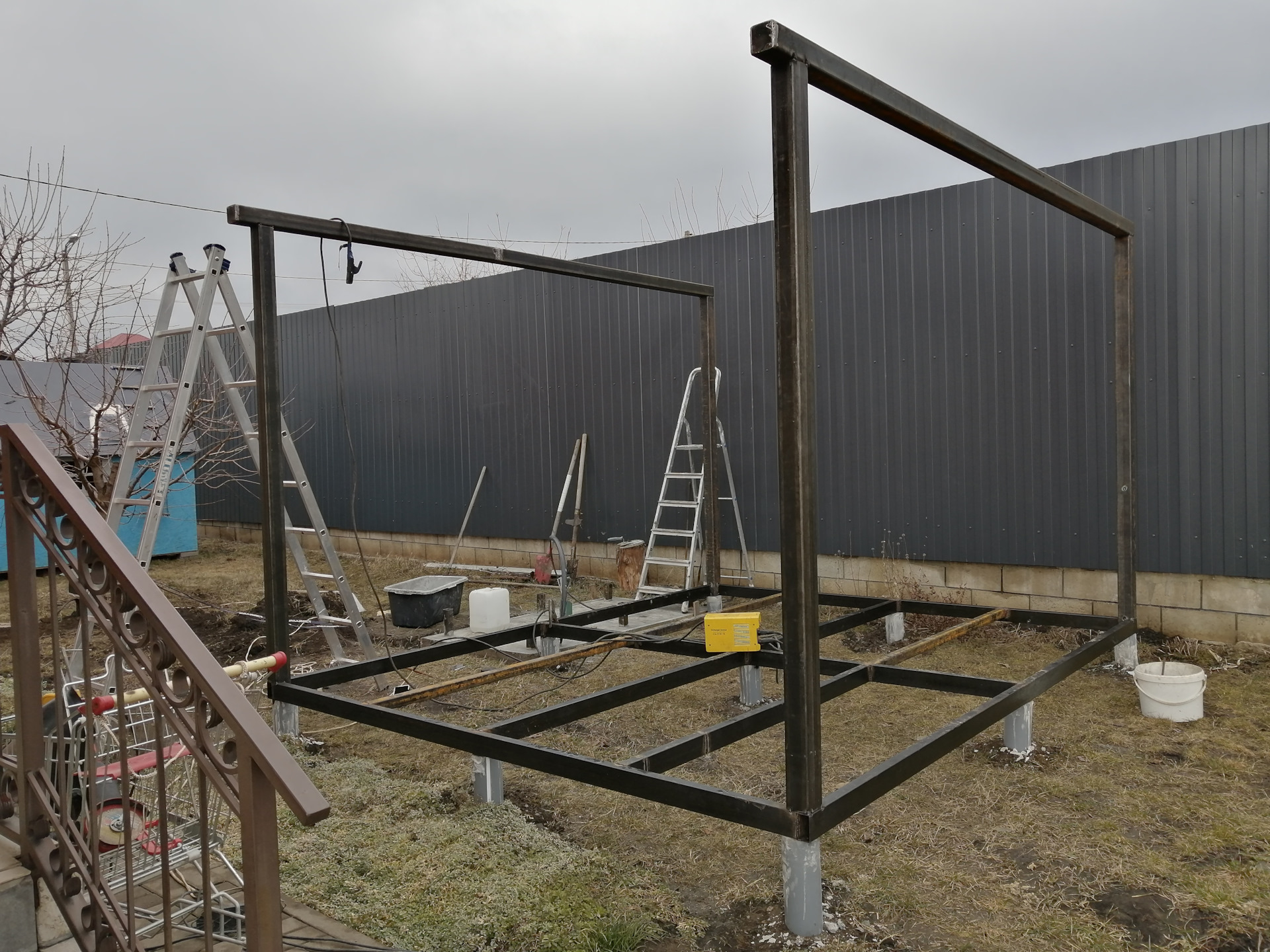

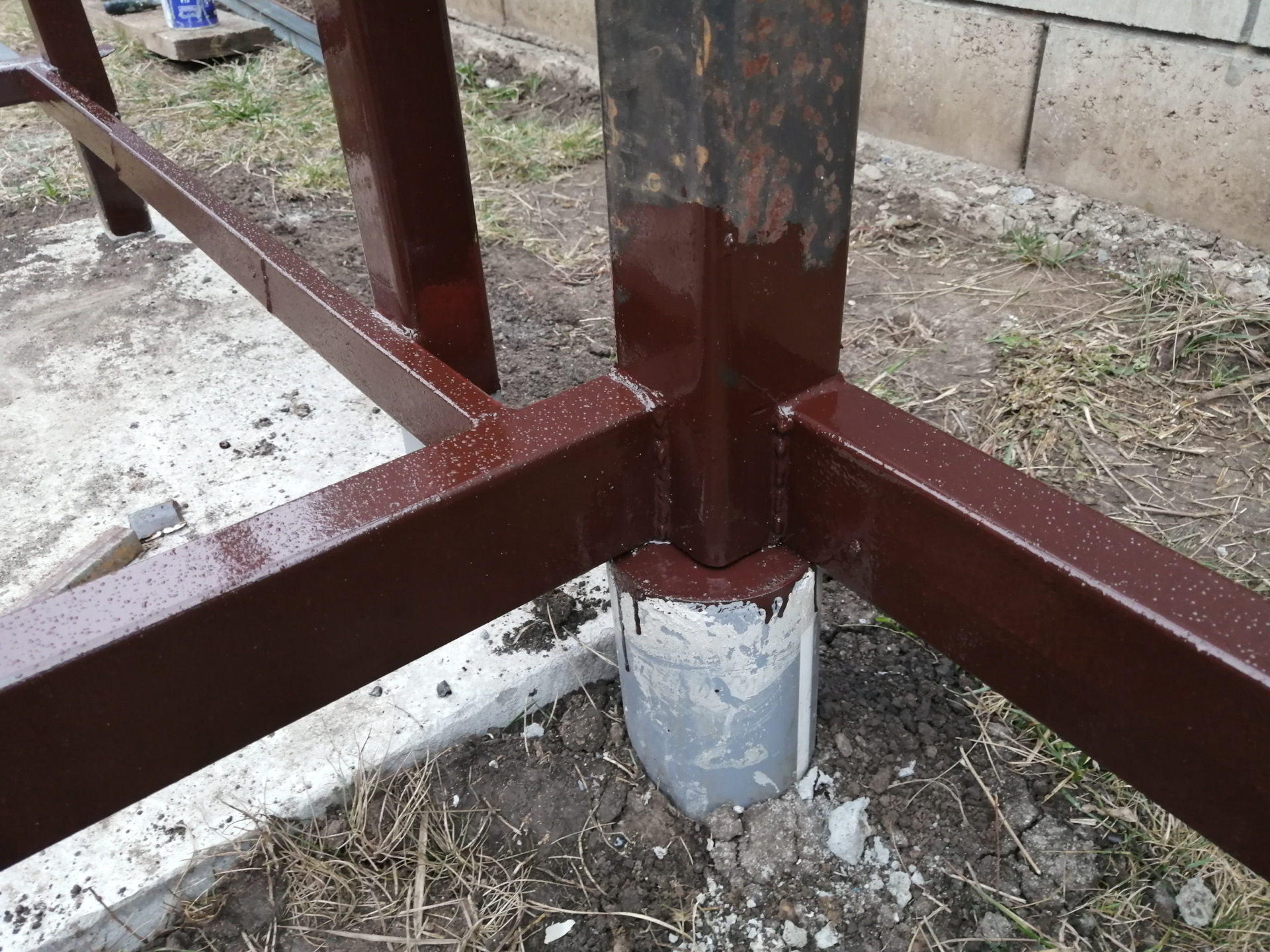

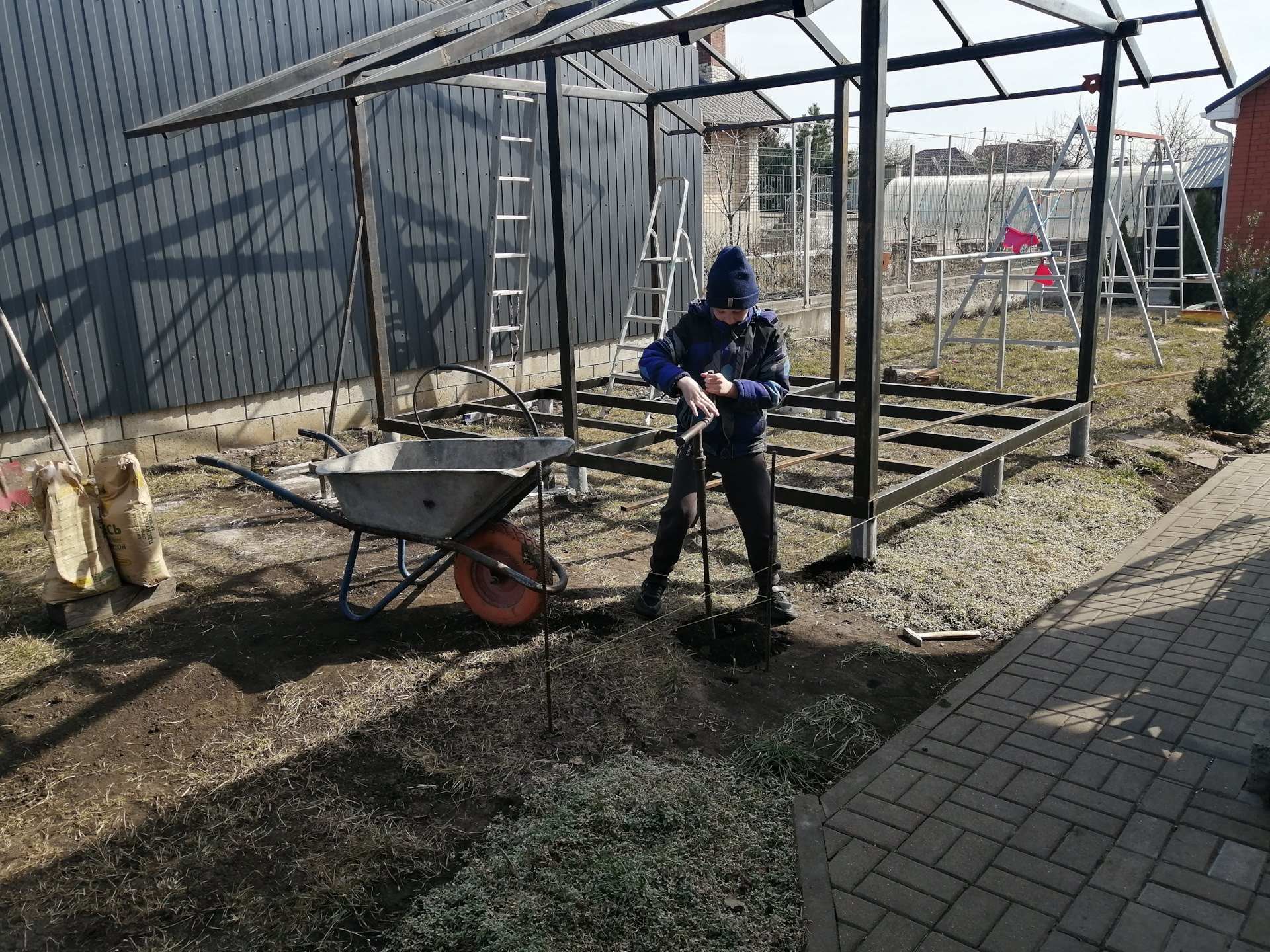

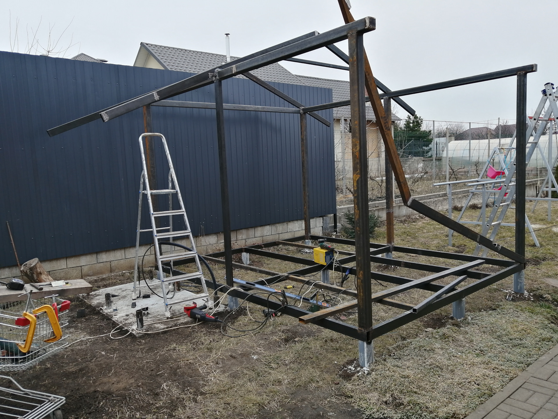

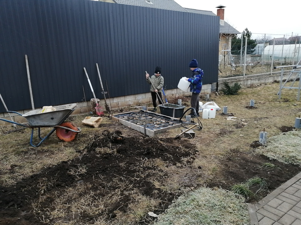

Размечаю и сверлю ямы для столбов. Бур где то 180мм в диаметре. Сверлю до ручки, заливаю цементно-песчаную смесь М300 до половины. Вставляю канализационную трубу длинной 1 метр, иногда приходится постукивать по ней. Заливаю оставшееся место ЦПС, вставляю арматуру-3 прута 10мм по 1 метру, и один прут 14 мм, длинной 600мм. с наваренными поперечинами, что бы не проваливалось. Четырнадцатая арматура торчит на 80мм. Уровни по лазерной прибору. Дети привыкают к труду.
Провел эл. кабель в трубе, залил фунд для помпейской печи. Развариваю по уровню каркас для основания беседки.

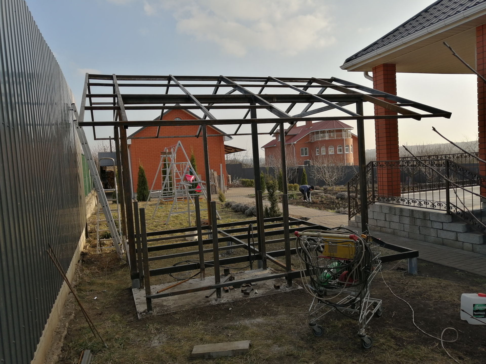

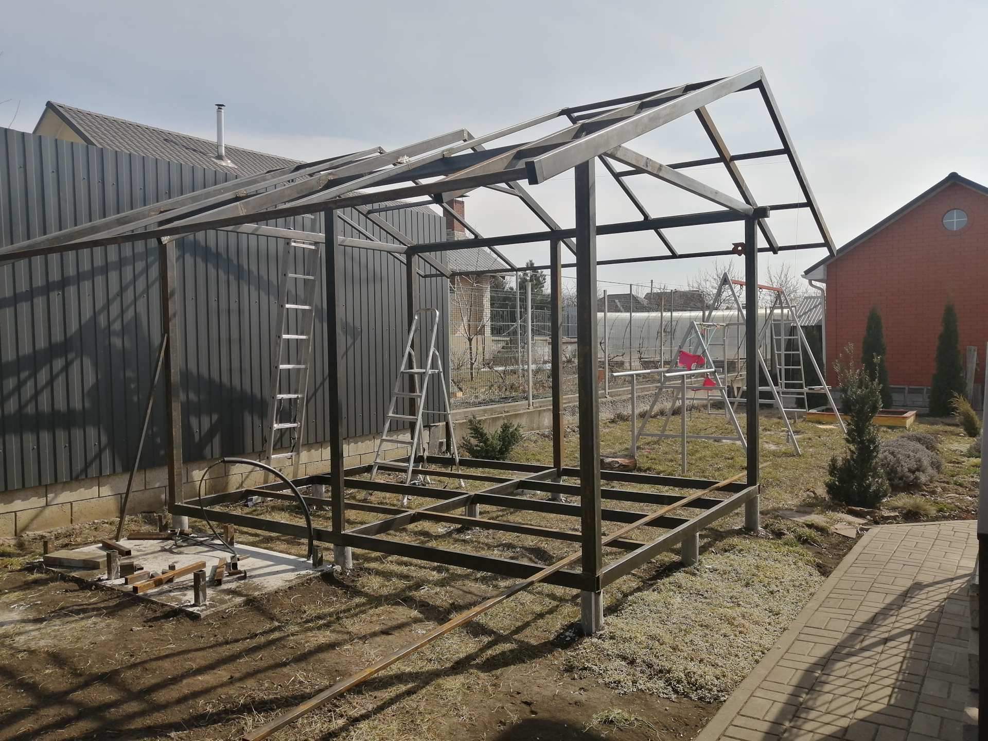

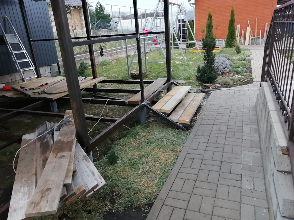

Устанавливаю вертикальные стойки 80х80. Подрезаю соответствующим образом. Сегодня работаю в две руки. Без помощников. Использую подручные средства.
Прихватываю и проверяю уровни. Ставлю горизонтально поперечины из трубы 80х80 на стойки. Работать с металлом, где стенка 3мм легко и просто. Главное, на улице не жарко.

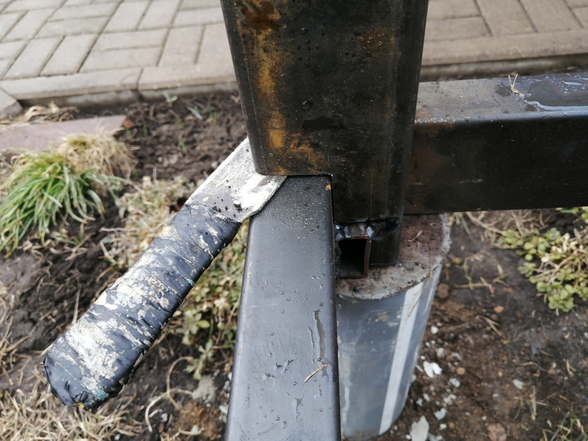

Зачищаю и грунтую места сопряжения. Крепление к фундаментным столбам.

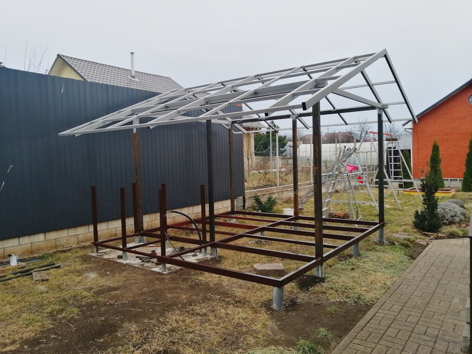

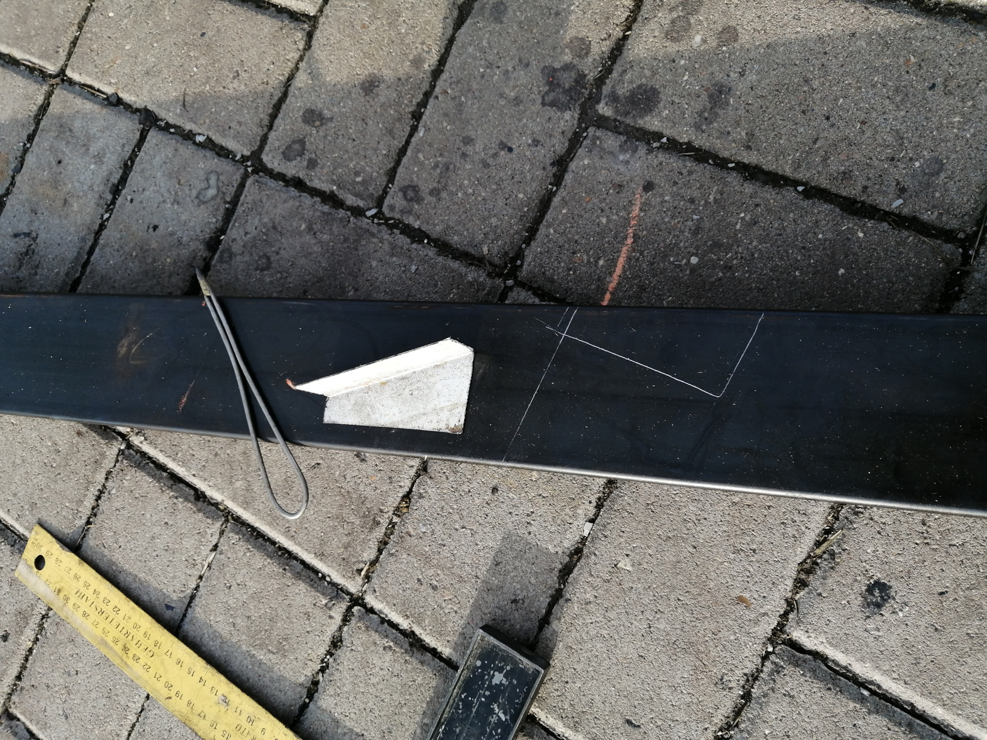

Из трубы 80х40 делаю стропила. Делаю шаблон из металла-легко чертилкой обводить. Чертилка на фото образца 1991 года. С момента моего знакомства с металлом. Нержавейка электрод 3мм с победитовой напайкой латунью от токарного резца. Точил один раз. При изготовлении.

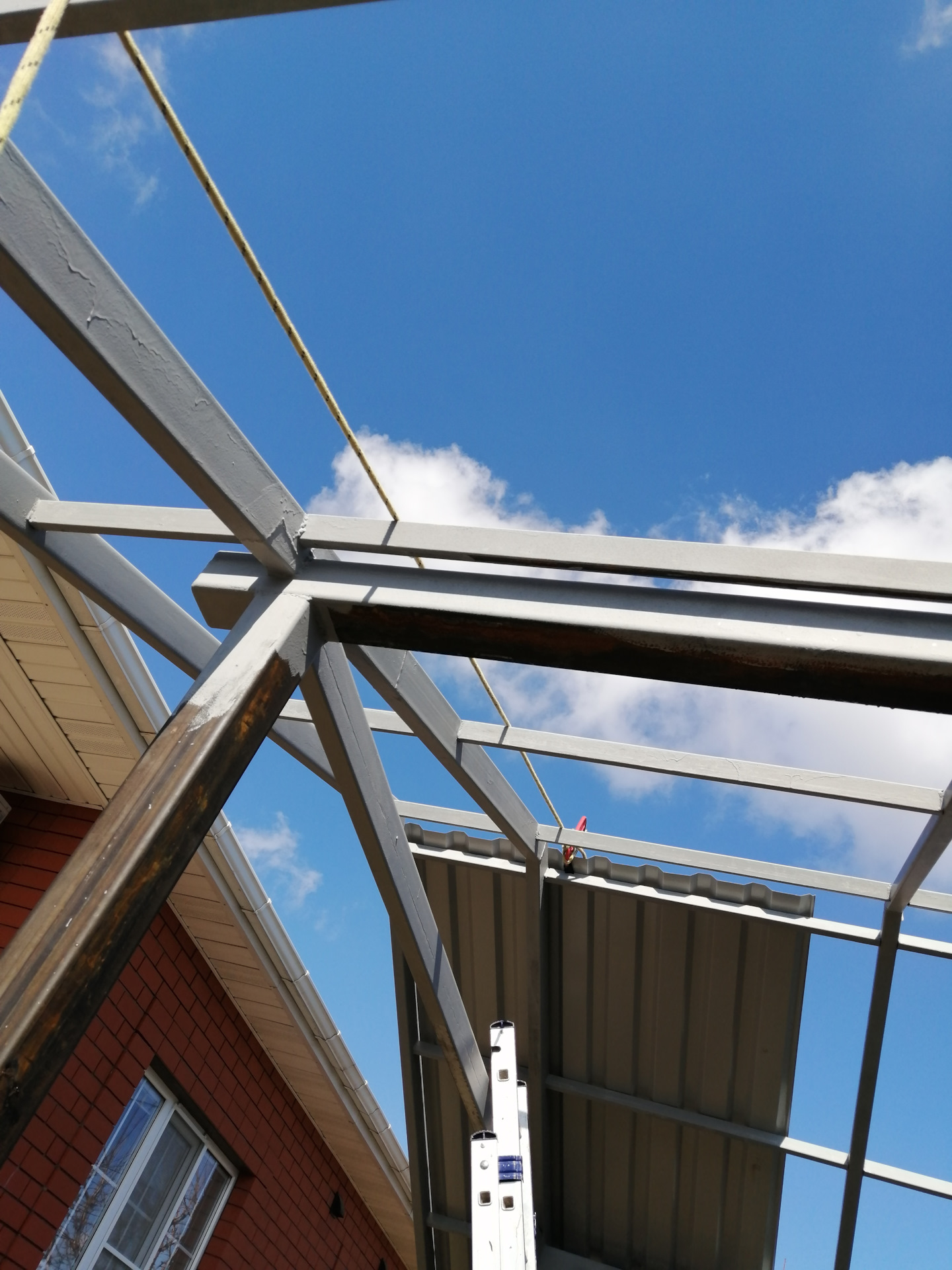

Стропилки закидываю один. Не тяжелые. Среднюю стропилку ставлю так, что бы опирание было на среднюю стойку, это стропилина с затяжкой.
Три стропилки из трубы 80х40 с затяжкой и упором на вертикальные стойки. Между ними две стропилки из трубы 40х40. Вырезал трубу 80 х40 в месте контакта с горизонтальной трубой так, что бы 40х40 не пришлось вырезать, когда её ставлю. Стропила соединяю трубами 40х20.

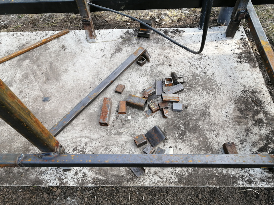

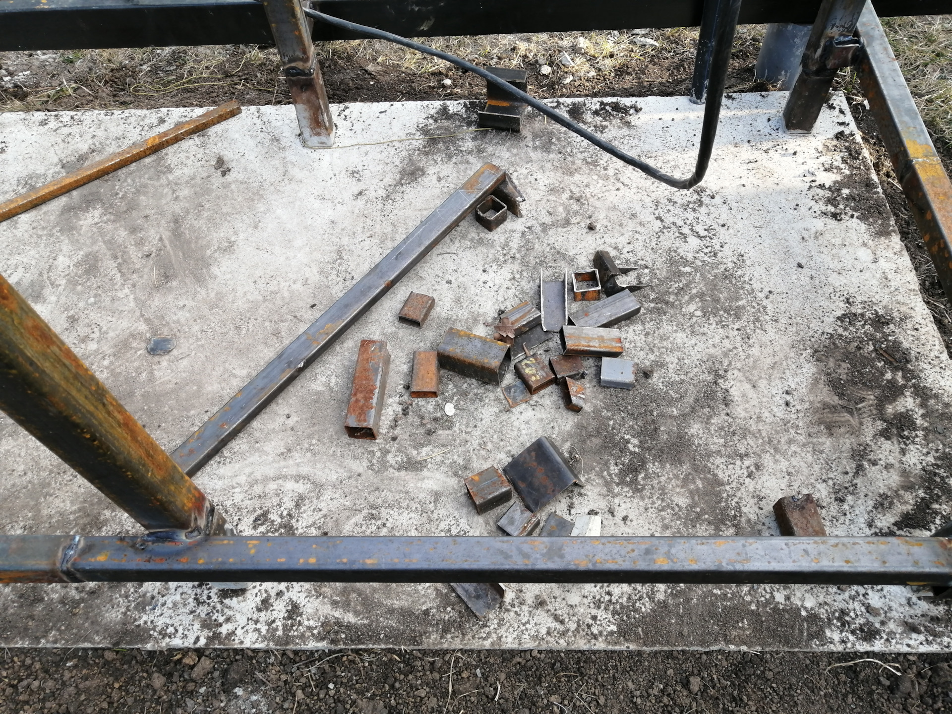

Кстати, говоря, остатки вот такие остаются. Даже килограмма не наберется. Цыган-сборщиков металлолома опять порадовать не чем. Пойдут на усиления в углах.
Так как трубы выбраны с размером кратно 4, не возникает проблем со стыковкой. Если не вдоль, тогда поперек! Все просто. В общем каркас вот такой получился.

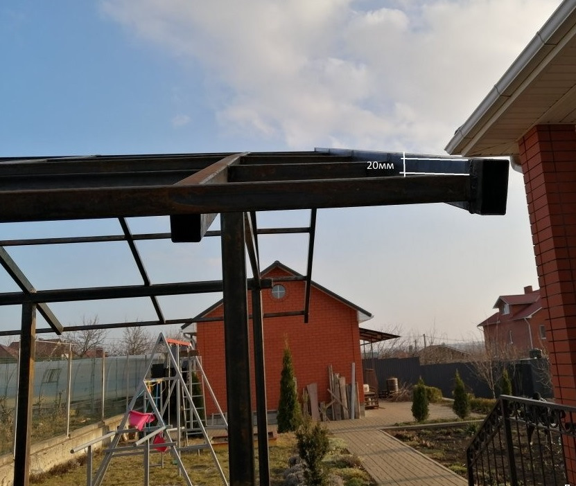

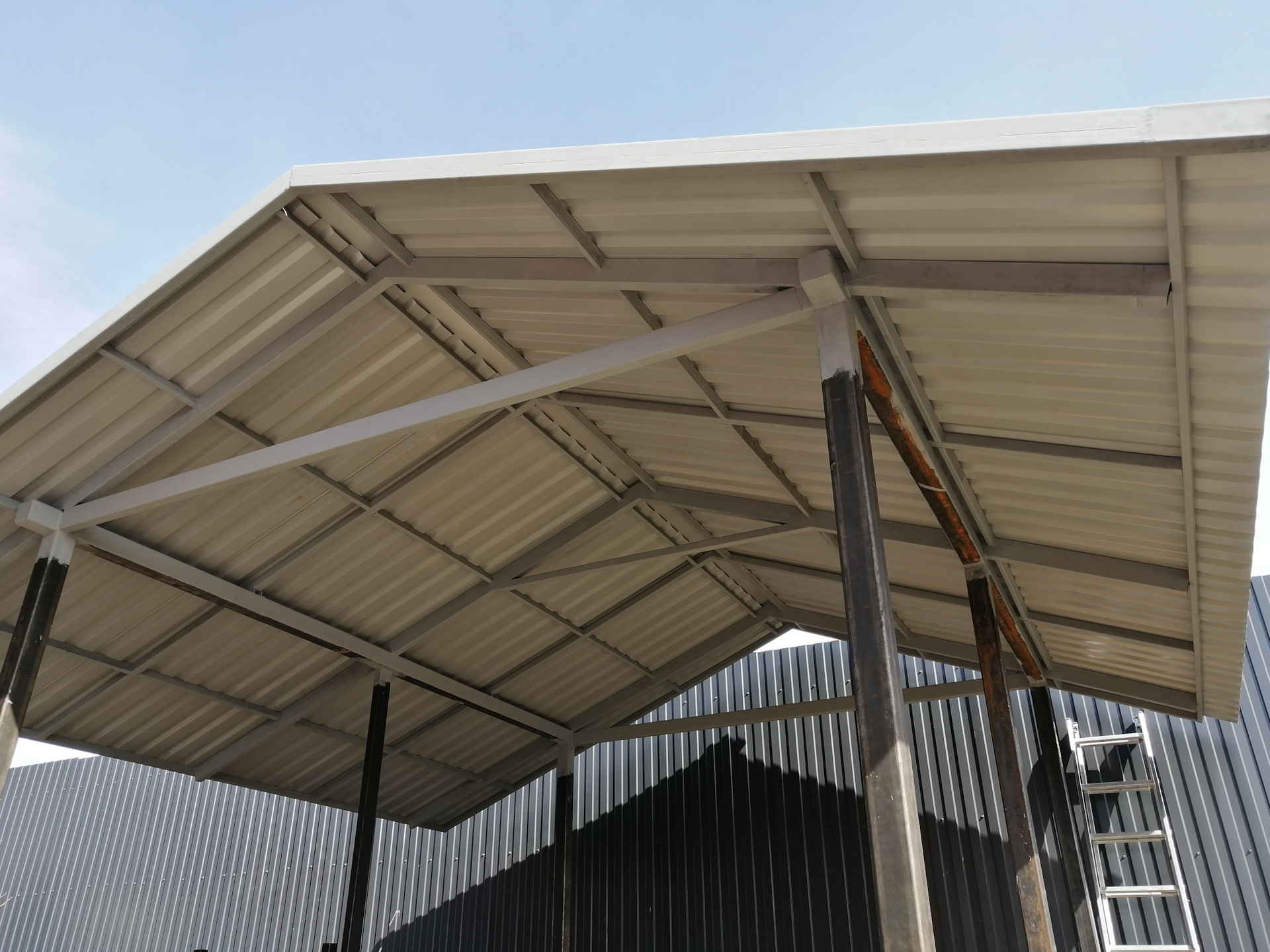

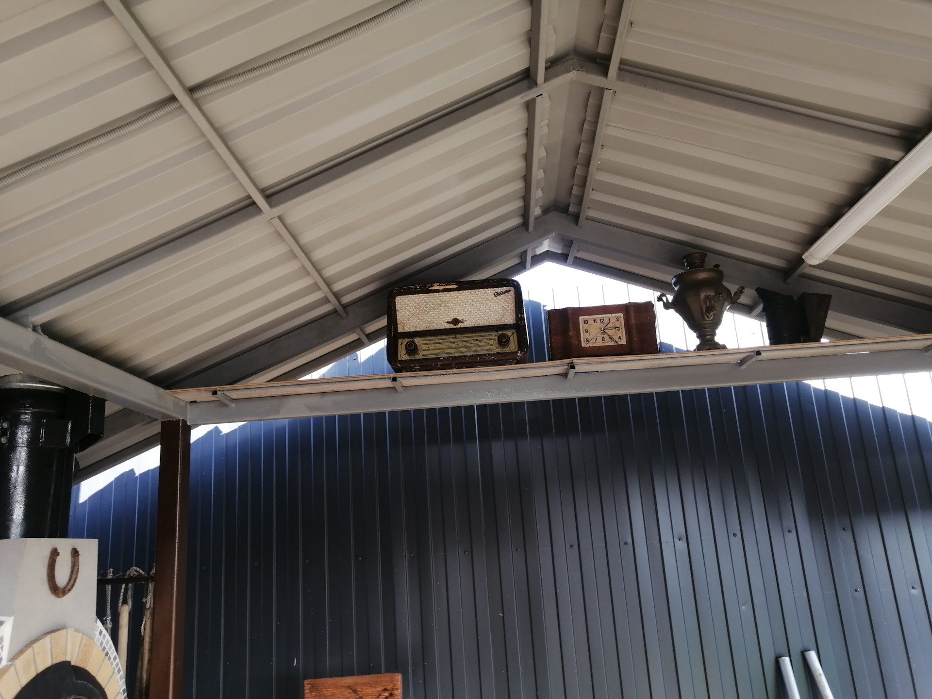

Так называемую, ветровую доску, вварил из трубы 80х40.Это с лица беседки. С подъемом на 20мм от всей плоскости крыши. Проф. лист, которым буду крыть крышу, С20, волна 20мм. Чтобы перекрыть неприятные моменты.

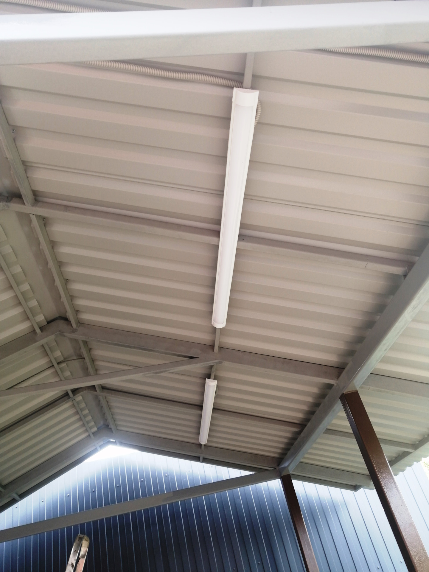

Погрунтовал грунтом в цвет обратной стороны профлиста. Решили, что потолок хотим видеть светлым. Без контрастов. В мате.
Пока строили стропилку, неясно было, что будет с площадкой рядом с помпейской печью. Озарение пришло позже. Тем более, желающий появился приобрети навыки бурения.
Таким образом ширина беседки стала 4метра. И крыша в этом месте имеет больший свес, что бы все перекрывать. Вертикальные стойки для помпейской печи.

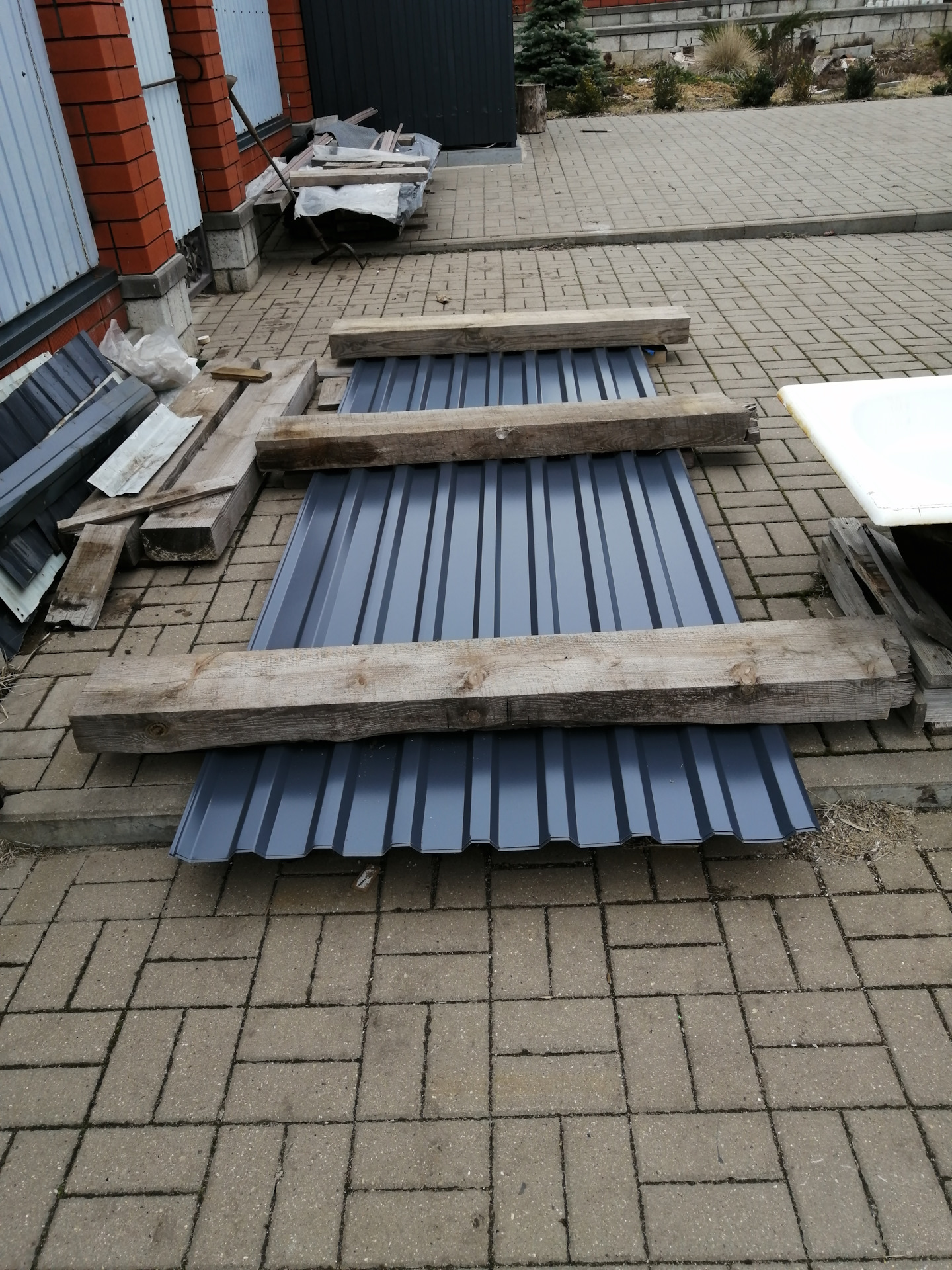

Заказал в конторе металл нужной длинны, волна С20, толщиной 0.45. На следующий день привезли.
Поднимаем листы веревкой с помощью струбцины. Старший сын тянет, я подталкиваю. Все получается быстро. Креплю кровельным саморезом в цвет по RALу. С краю листа между каждой волной два раза, потом через волну.
И так все листы. Скат не большой, с помощью доски с поперечинами, не сложно конек прикрутить. Так быстро все произошло, что не успели сфотографировать. Конек крепил теми же саморезами, что и кровлю к профтрубе. Всего на крышу ушло 250 саморезов. Потолок получился светлым, как хотели. В одном тоне.

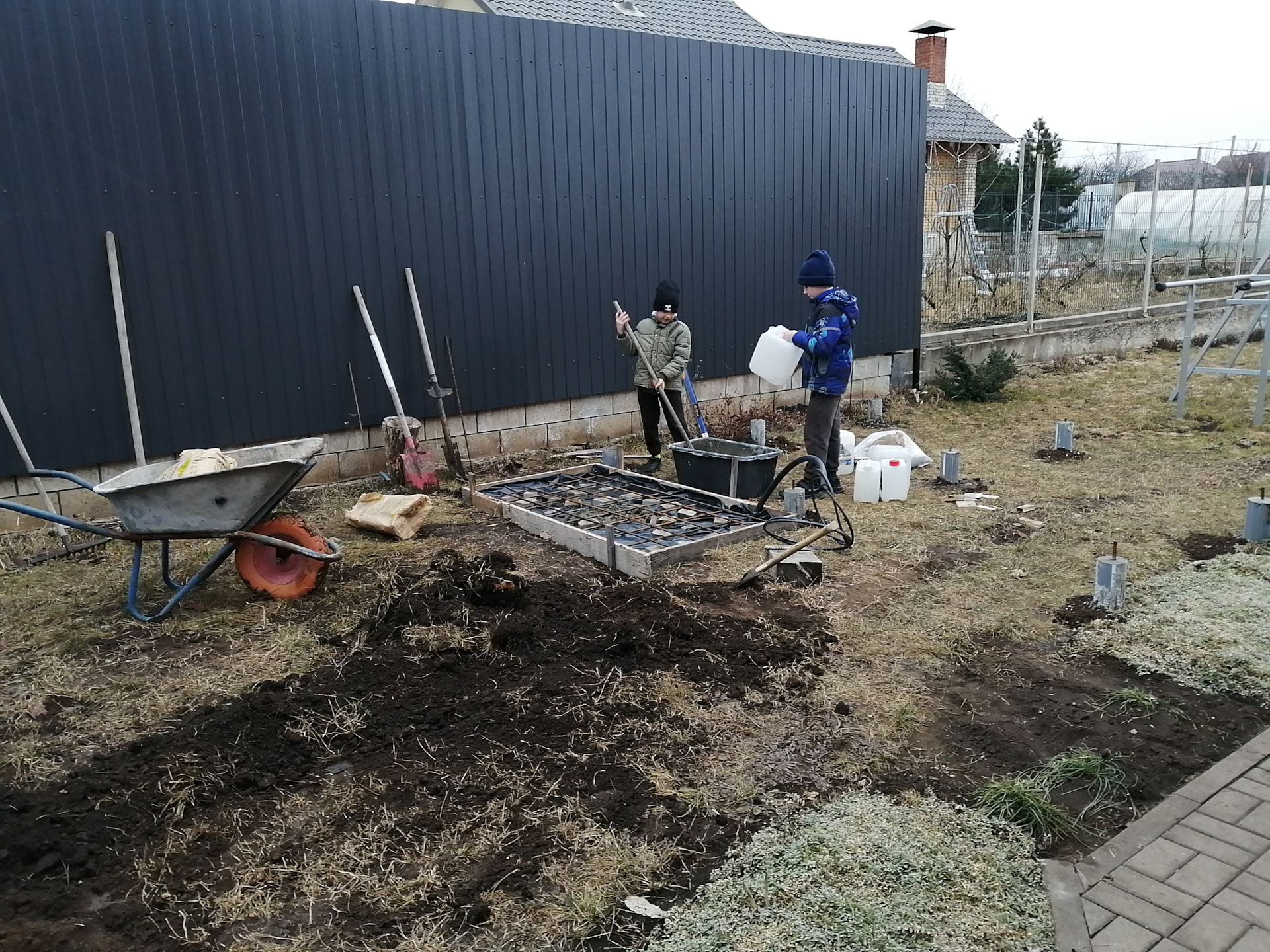

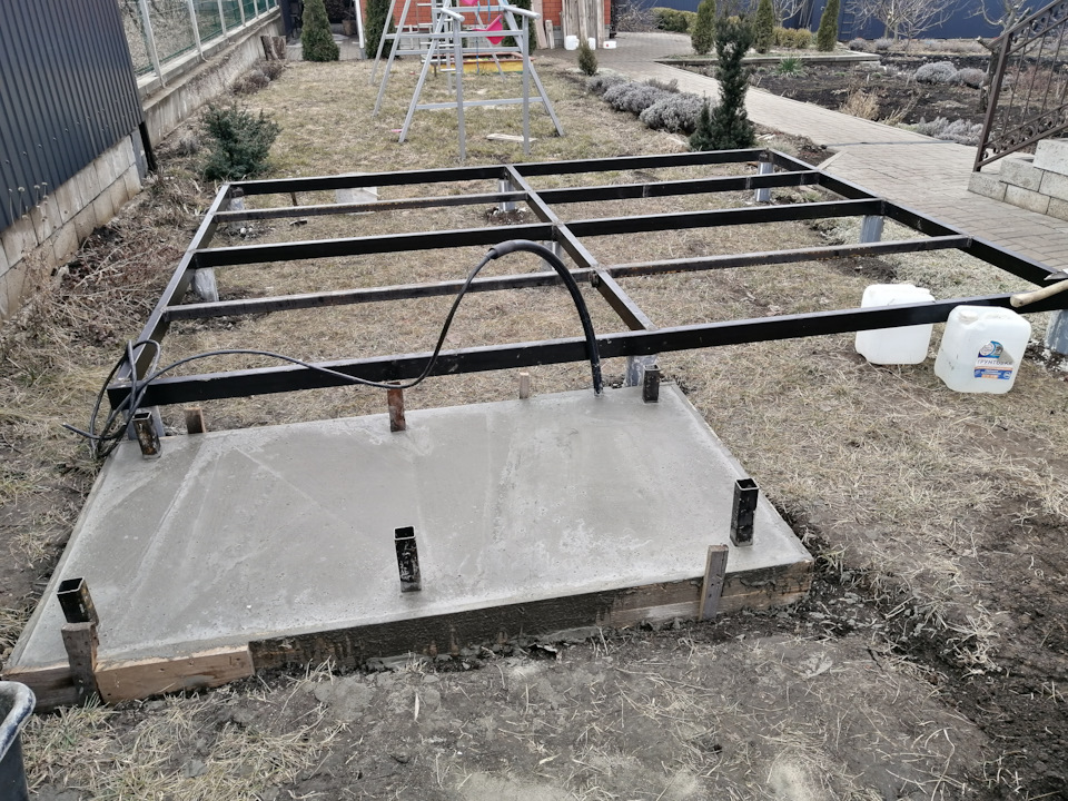

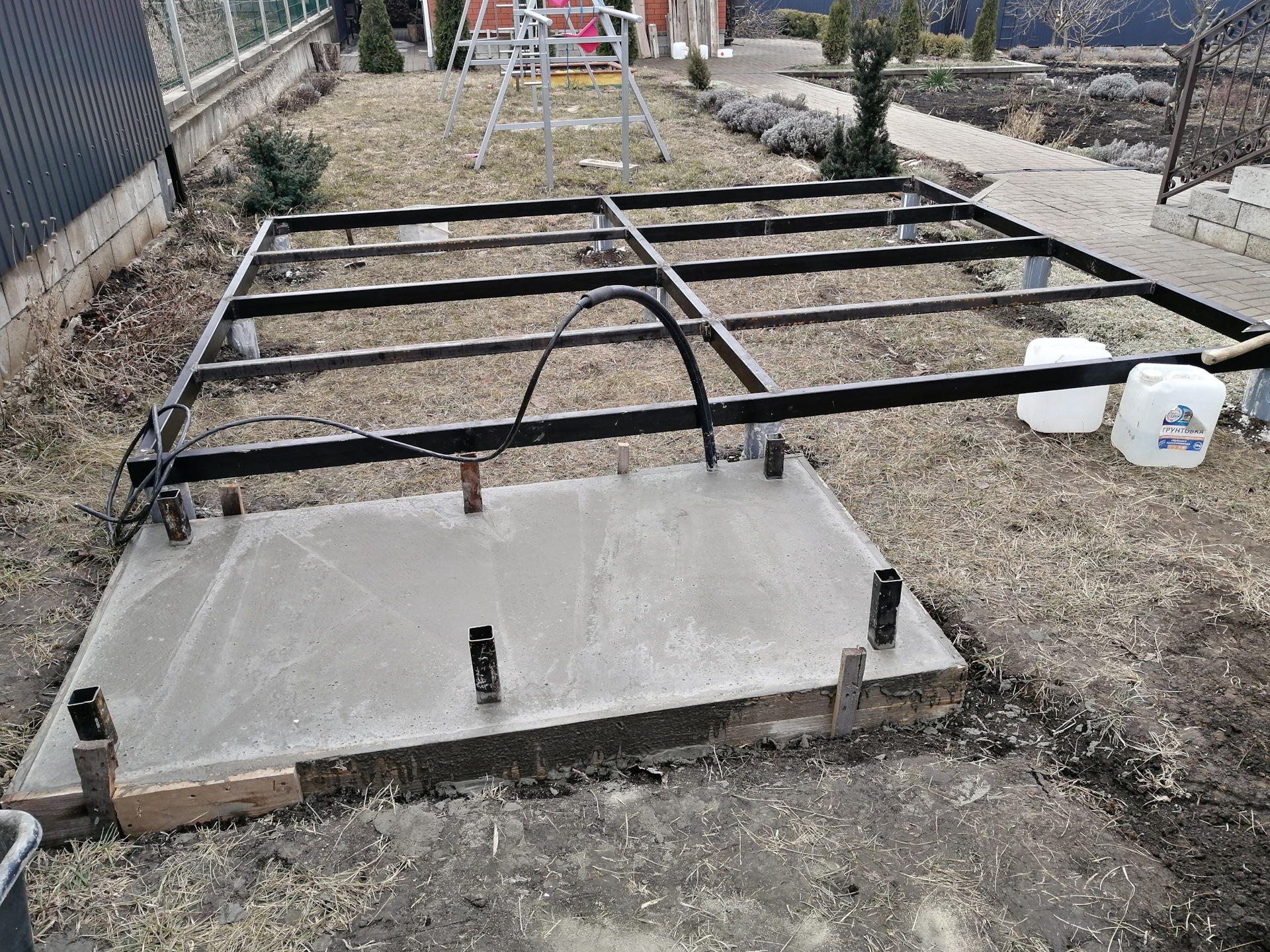

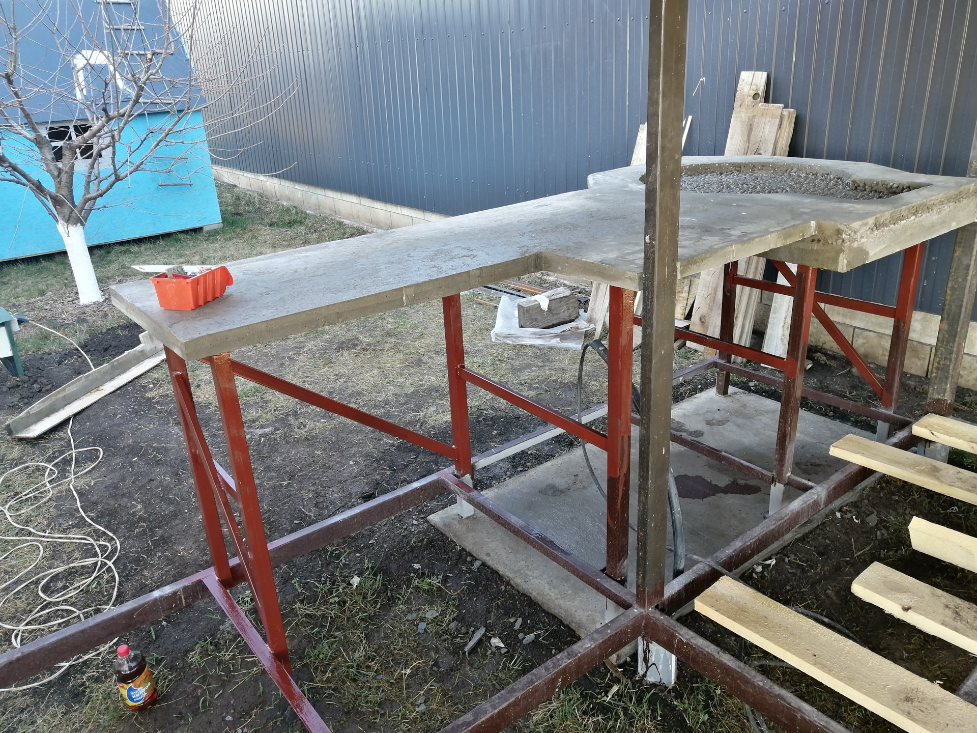

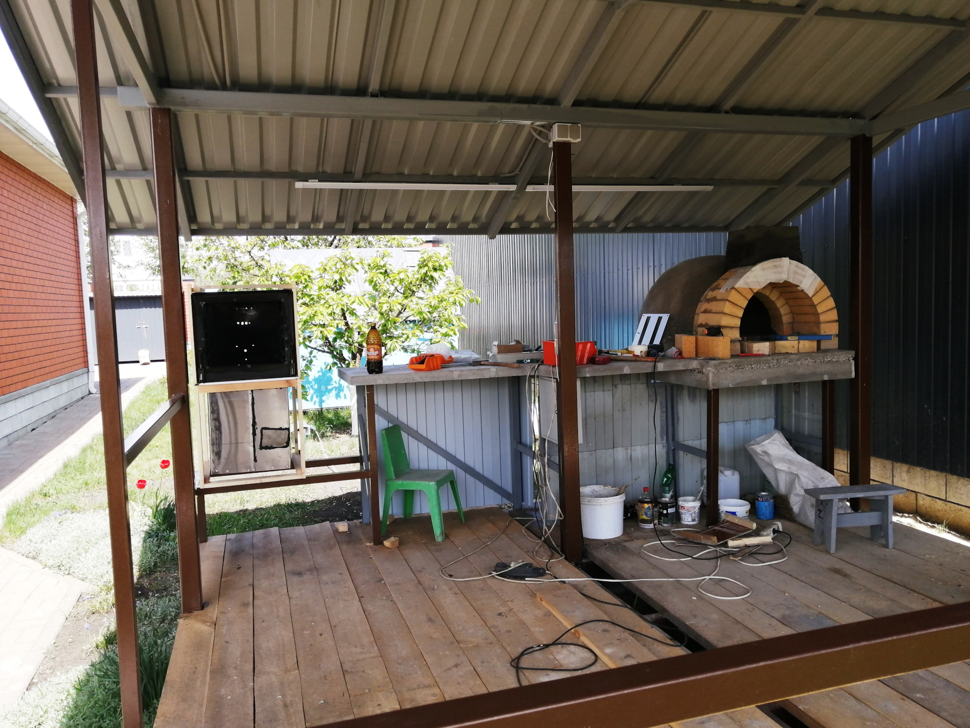

Разварил каркас. Поставил опалубку и забетонировал основание под помпейку и столешню.

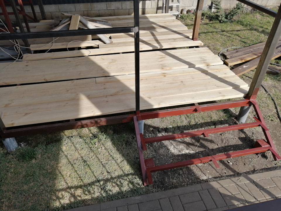

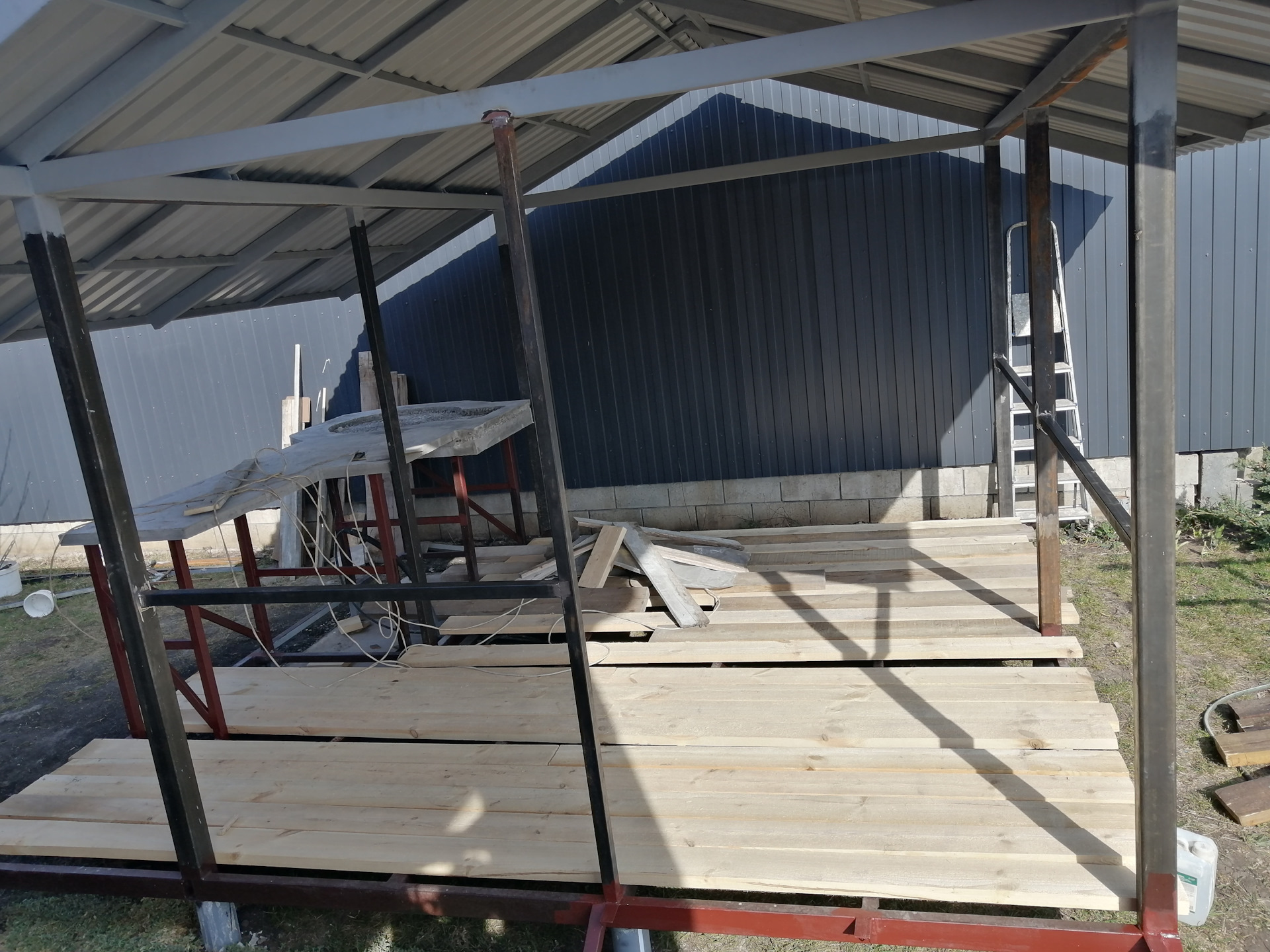

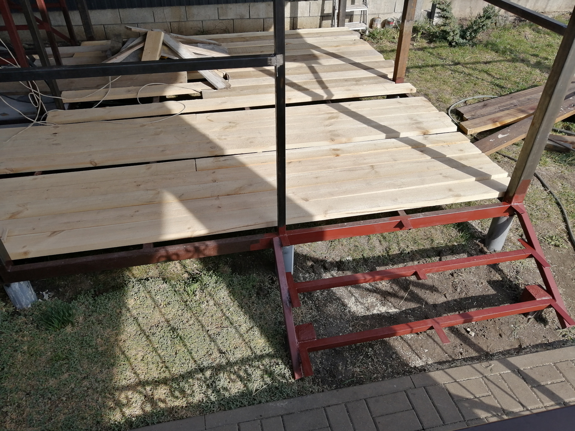

Привез доску 40мм для пола. Попилили в размер. Укладываю. Ничем не креплю. Пусть сохнет пару месяцев, процентов на 15 ссохнется по ширине, тогда прикручу к поперечинам.
Для ступеней пробурил пару отверстий и поставил обрезки металлической трубы 100х100, забетонировал. К ним приварил проф. трубу 40х40 по наклоном и соединил уголком 40х40. Ступени 300х150. Сам пролет по ширине выходит почти 1500мм.
Брус 150х50-остатки от стропил, когда я делал мансарду, пойдет на ступени. Надо построгать и пропитать.

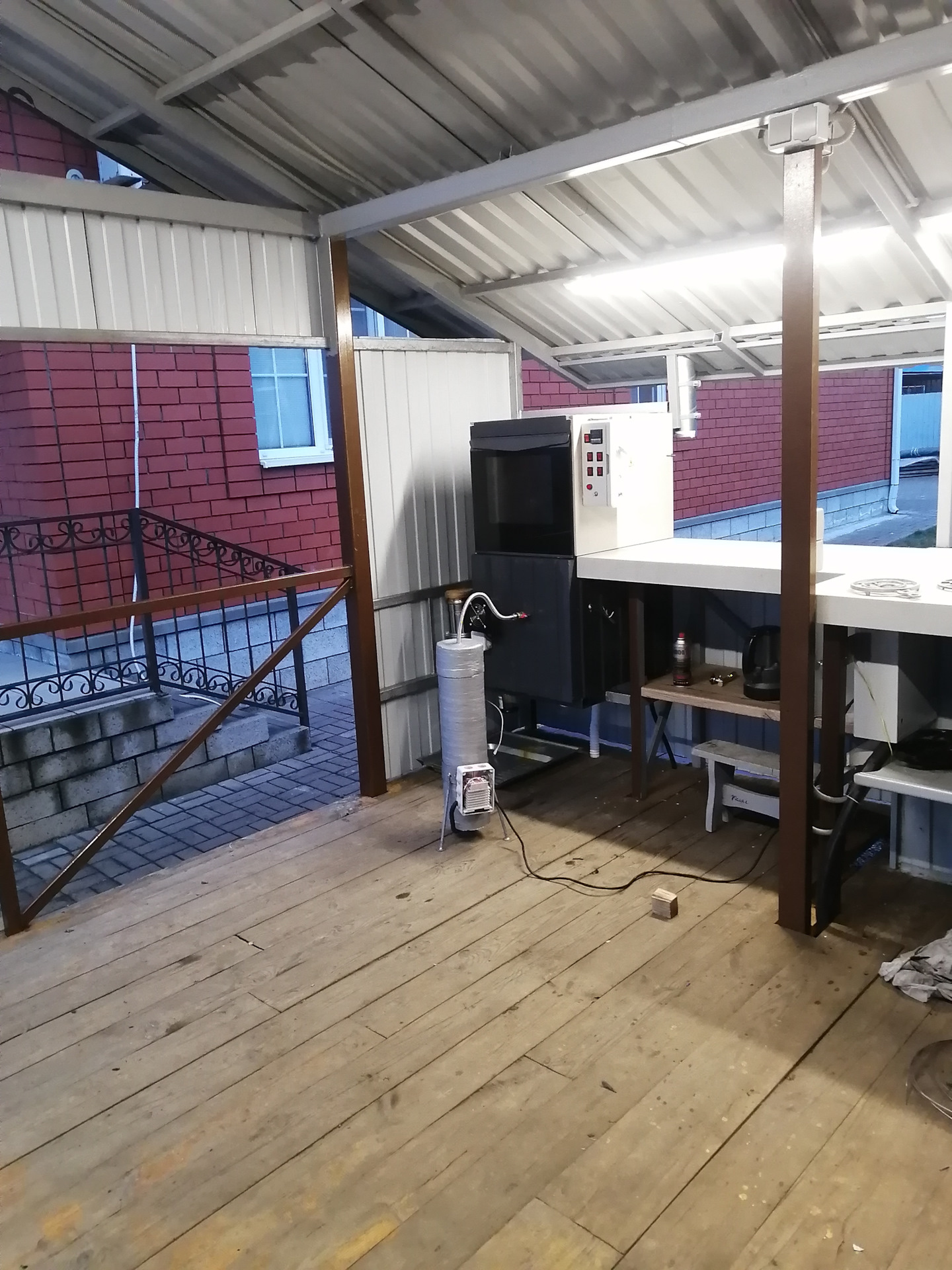

Навесил лампы на потолке.

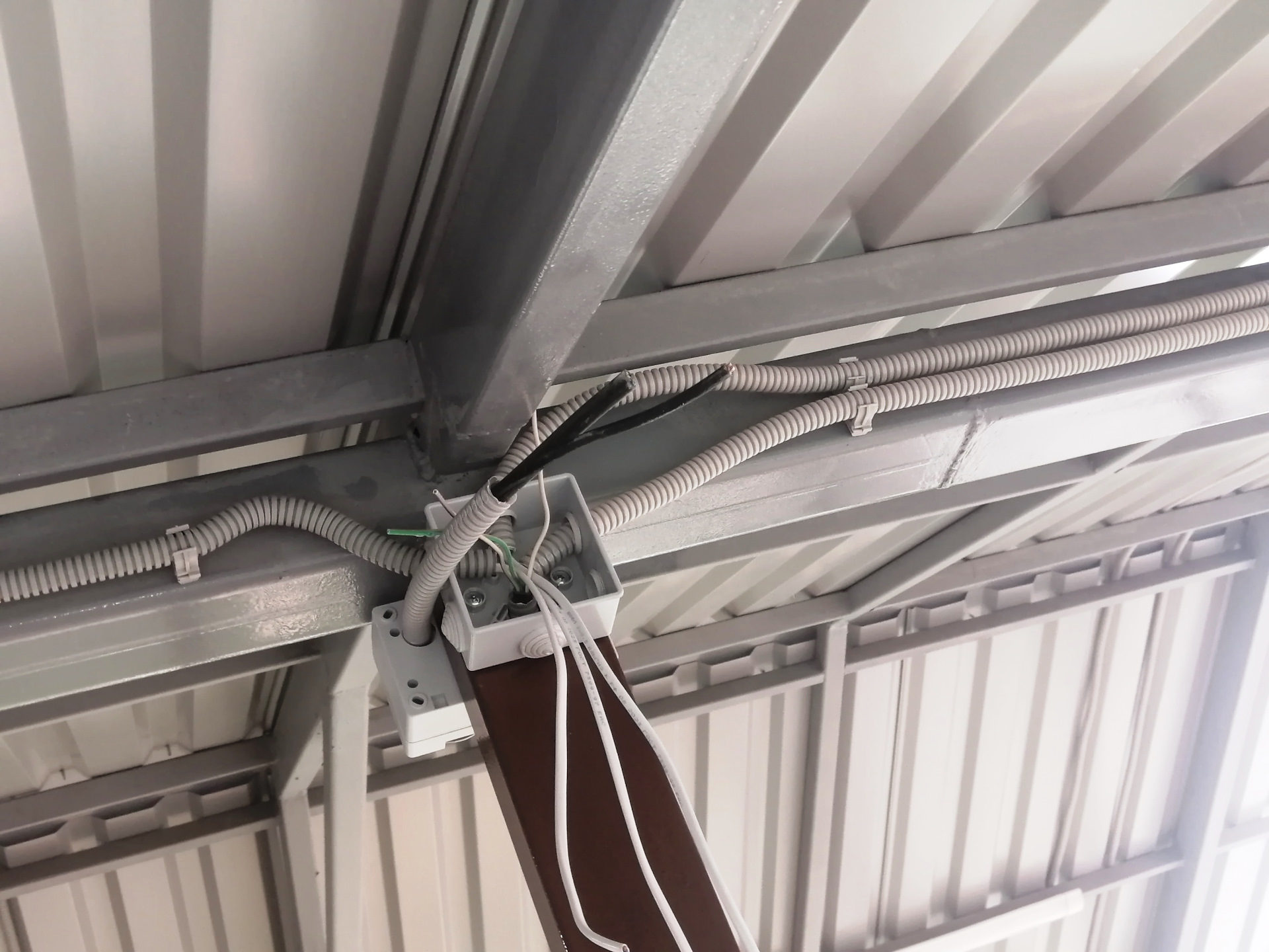

Провел проводку в гофре, поставил розетки. Свет включается в двух зонах. Над столешней и вверху. Все разместил повыше, что бы влага нигде не попала.

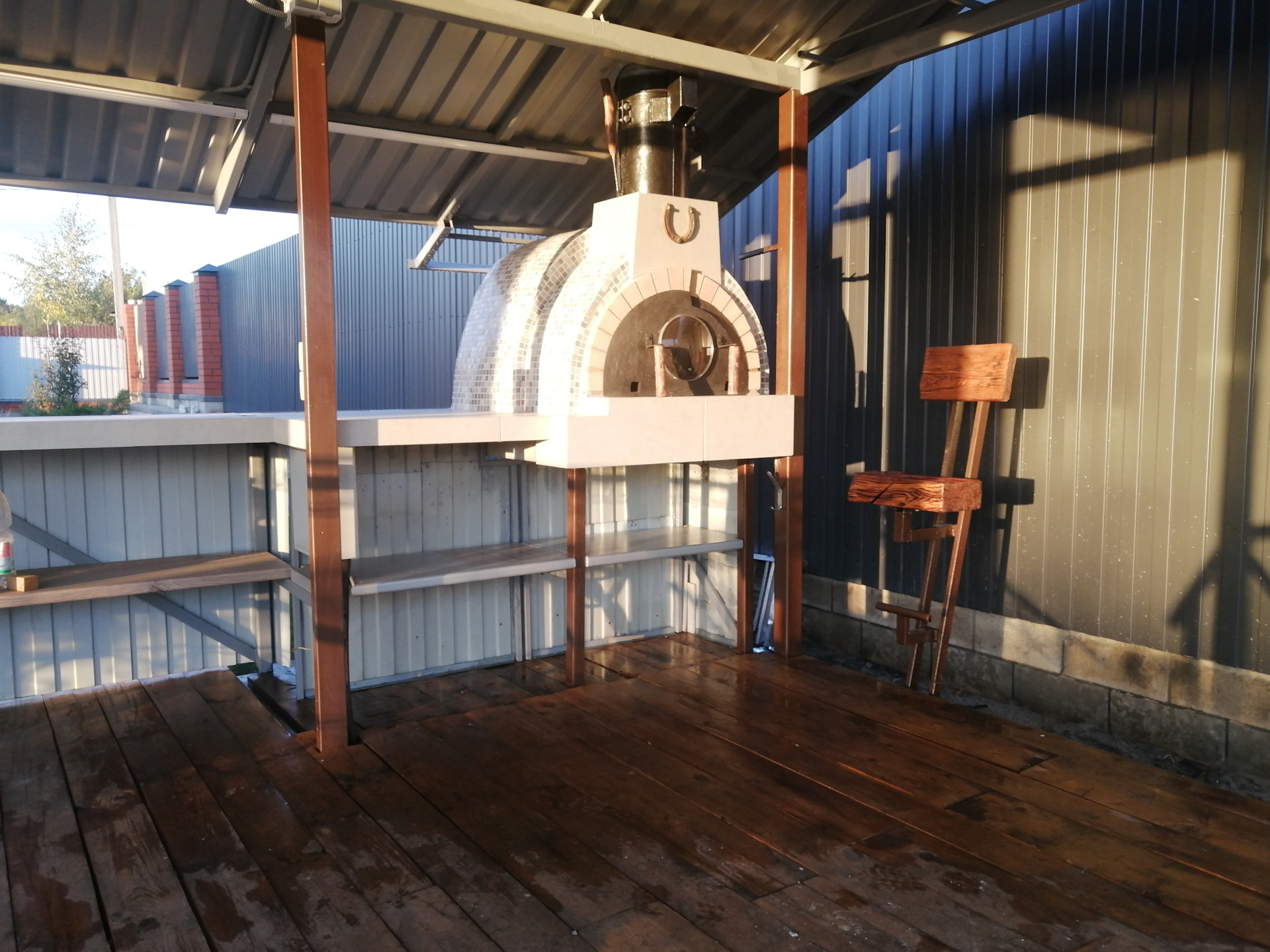

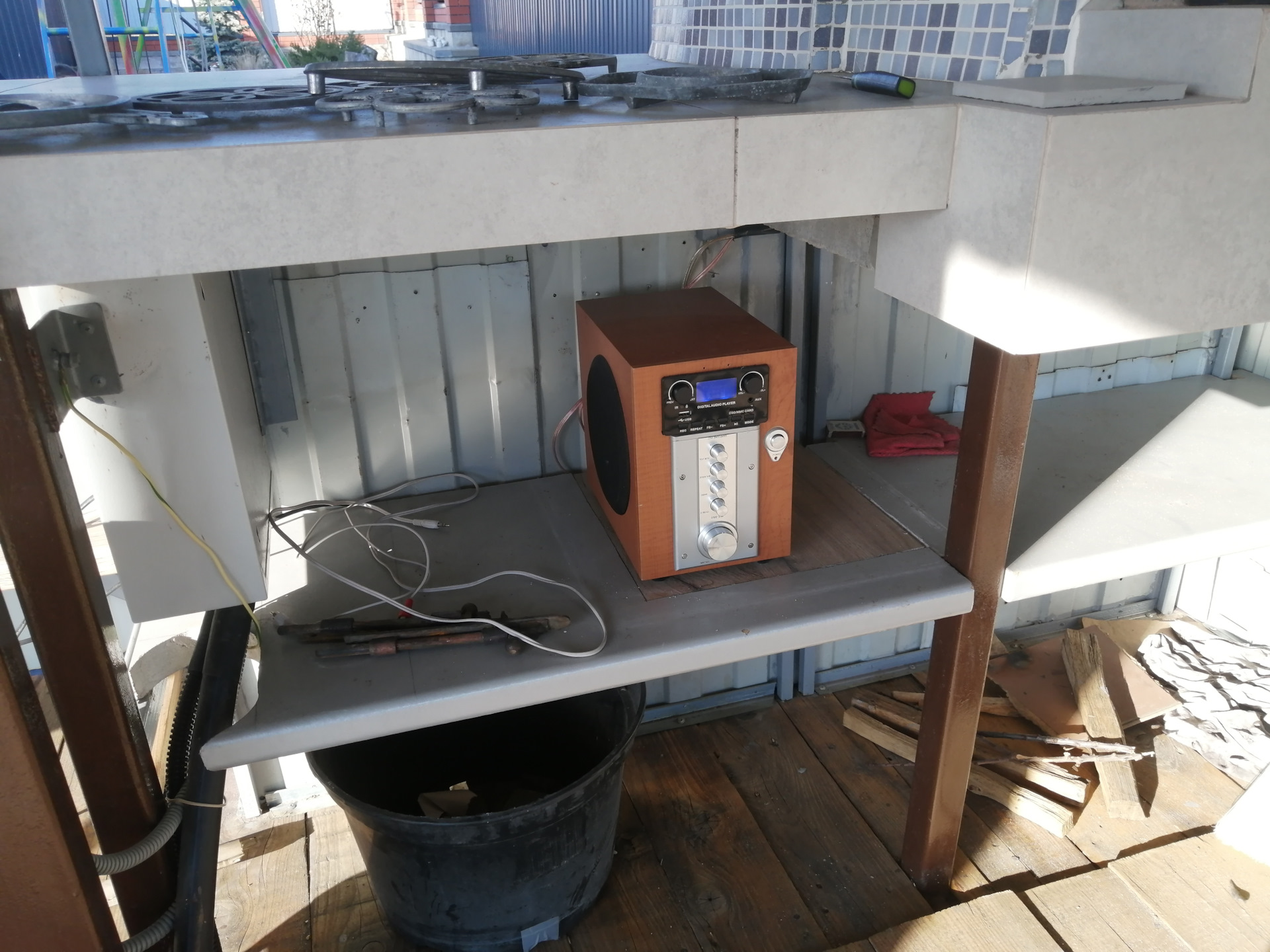

Делаю печь для пиццы и коптильню.

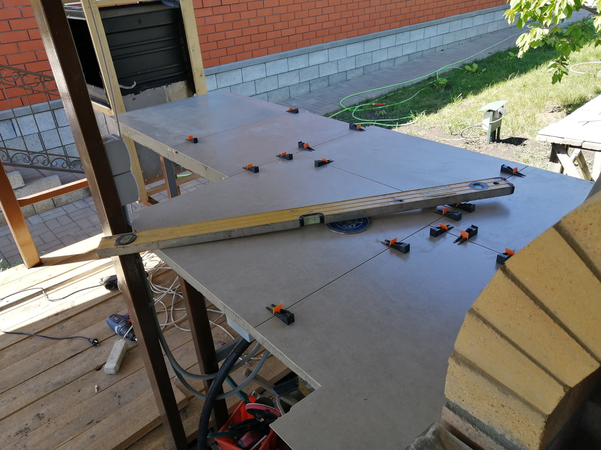

Керамогранит на столешню.

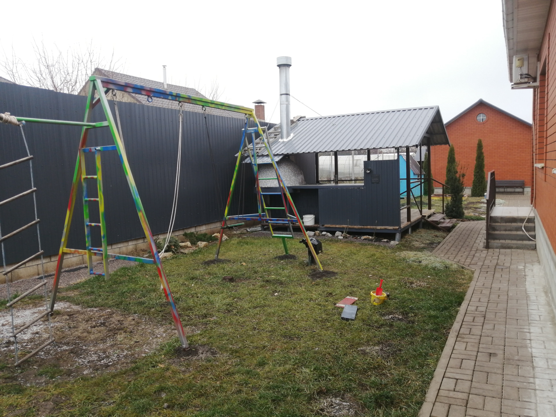

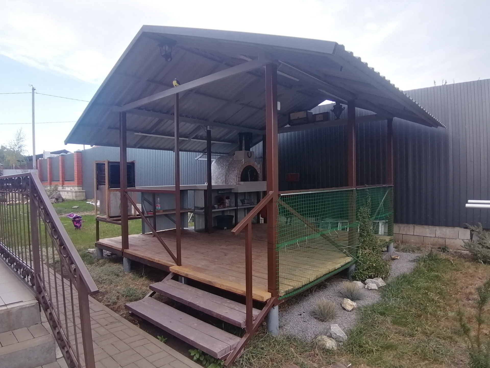

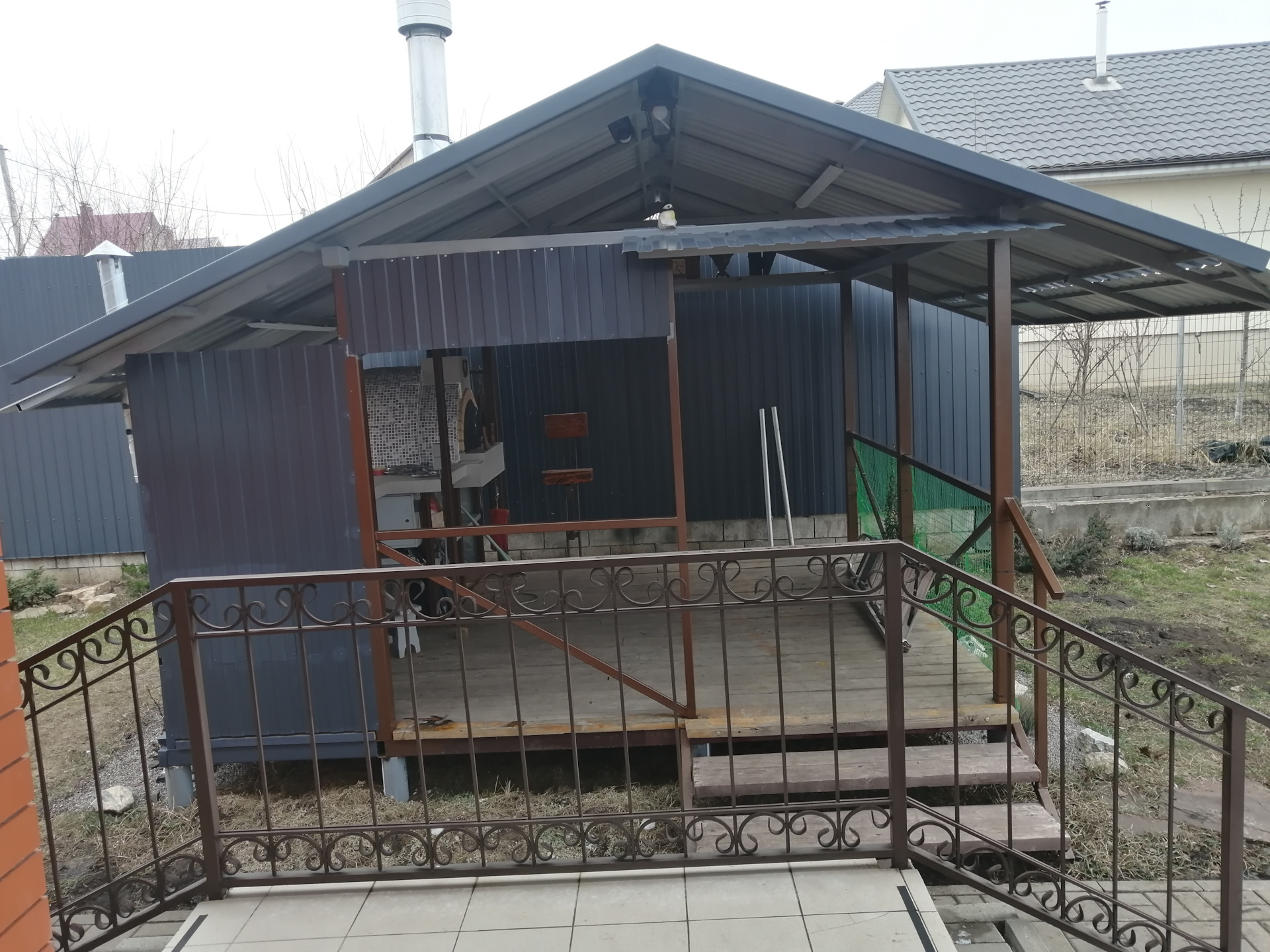

Зашиваю снаружи металлом в своем цвете. У меня везде металл накрытия ral 7024. Пришлось детскую площадку перенести и слегка модернизировать. Дети растут.

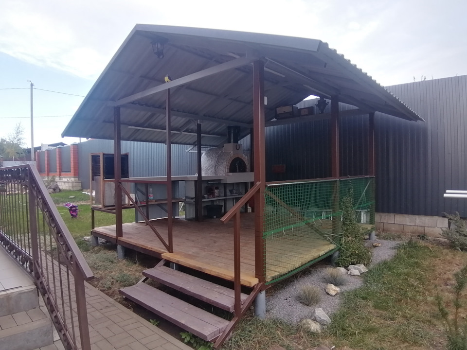

К зиме с беседкой закончил.
Коптильня.
Музло.
Мебелью займусь весной.

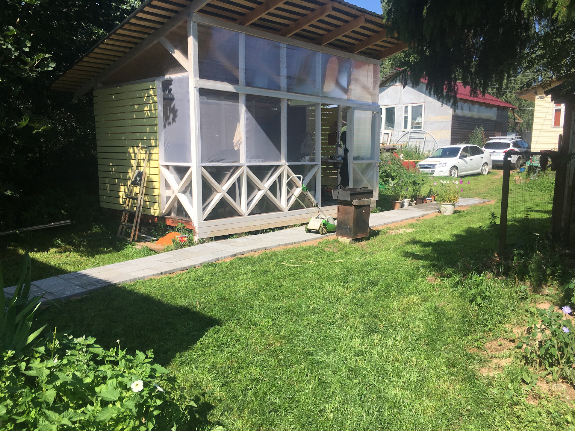

Я как-то привык все из дерева делать, вот моя самодельная беседка, есть в личном блоге.
