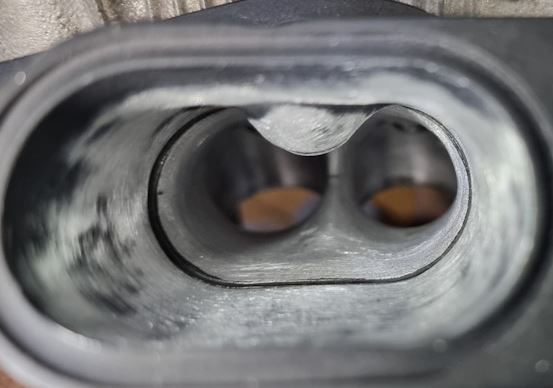

— Основным этапом доработки является увеличение диаметра и изменение формы каналов ГБЦ. В некоторых случаях большее внимание уделяется форме канала, как например при портинге гбц ЗМЗ 406 и ЗМЗ 409 изменение формы каналов занимает 90% времени доработки
— Удаление огрехов литья и обработки в каналах ГБЦ необходимый этап доработки ГБЦ особенно иномарок.
— Для меня самым интересным является этап снижение шероховатости каналов (путём шлифования), на мой взгляд впускной и выпускной каналы требуют различной подготовки поверхности. Я придерживаюсь теории шифрования в зеркало выпуска и мелкой риски на впуске.
— Этап совмещение коллекторов с каналами в ГБЦ всегда является важной задачей, даже на пластиковых коллекторах бывают ступеньки. Важно совместить коллектор со всех сторон, как со стороны гбц, так и со стороны дроссельной заслонки. Совмещение выполняется через прокладки или по трафарету. Обязательной для меня является доработка внутри коллекторов, как впуска, так и выпуска.
