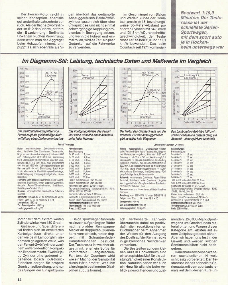

На диаграммах: Сравнение мощности, технических характеристик и показателей измерений
Двенадцатицилиндровый инжекторный агрегат Ferrari показывает равномерное раскрытие крутящего момента.
Пятиступенчатая коробка Ferrari не может не понравиться: четкость на каждой ступени.
Двигатель: 12-цилиндровый V-образный с водяным охлаждением, DOHC. Привод клапанов с зубчатым ремнем. Тарельчатые толкатели. Расположение – продольное, перед задней осью. Объем – 4942 см3. Отношение диаметра цилиндра к ходу поршня: 82,0 х 78,0 мм. Степень сжатия – 9,3:1, мощность – 390 л.с. (287 кВт) при 6300 об./мин. Соотношение мощности к объему (58,1) 78,9 (кВт) л.с./л, максимальный крутящий момент – 490 Нм при 4500 об./мин. Скорость хода поршня при номинальной частоте вращения – 16,4 м/с. Впрыск – Bosch K-Jetronic, электрозажигание Marelli-Microplex. Трансмиссия: пятиступенчатая, механическая, задний привод.
Подвеска: спереди независимая двухрычажная с амортизаторами и стабилизатором, сзади – независимая двухрычажная с двойными амортизаторами и стабилизатором. Производитель амортизаторов: Koni.
Тормоза: спереди и сзади дисковые, вентилируемые
Шины: спереди 225/50 VR 16, сзади 250/50 VR 16. Диски: спереди 8 J x 16, сзади 10 J x 16
Снаряженная масса: 1630 кг
Максимально допустимая масса: 1840 кг
Отношение массы к мощности: 4,2 кг/л.с.
Динамические характеристики:
Ускорение:
0-40 км/ч – 2,1 с
0-60 км/ч – 2,8 с
0-80 км/ч – 3,8 с
0-100 км/ч – 5,6 с
0-120 км/ч – 7,1 с
0-140 км/ч – 9,6 с
0-160 км/ч – 11,6 с
0-180 км/ч – 15,3 с
0-200 км/ч – 18,8 с
400 метров со старта с места за 13,4 секунды
1000 метров со старта с места за 24,3 секунды
Диапазон передач: 80/127/170/220
Отклонения спидометра (по прибору/фактически): 50/48, 100/94, 150/144, 200/190
Короткий круг Хоккенхаймринга: 1:19,9 мин
Слалом (расстояние между конусами 18 метров): 62,0 км/ч
Слалом (расстояние между конусами 36 метров): 117,1 км/ч
Максимальная скорость: 297 км/ч
Расход топлива во время теста: 18,8 л/100 км, бензин АИ-95
Цена: 233 300 немецких марок
Lamborghini Countach LP 5000 S
Мотор «Кунташа» живет крутящим моментом. Но вот для шумов впускной системы диаграммы не придумали.
У коробки Lamborghini увеличена дистанция между второй и третьей передачей. Без негативных последствий.
Двигатель: 12-цилиндровый V-образный с водяным охлаждением, DOHC. Привод клапанов с цепью. Тарельчатые толкатели. Расположение – продольное, перед задней осью. Объем – 5167 см3. Отношение диаметра цилиндра к ходу поршня: 85,5 х 75,0 мм. Степень сжатия – 9,5:1, мощность – 455 л.с. (335 кВт) при 7000 об./мин. Соотношение мощности к объему (54,8) 88,1 (кВт) л.с./л, максимальный крутящий момент – 500 Нм при 5200 об./мин. Скорость хода поршня при номинальной частоте вращения – 17,5 м/с. Шесть двухкамерных карбюраторов Weber 44 DCNF, электрозажигание. Трансмиссия: пятиступенчатая, механическая, задний привод.
Подвеска: спереди независимая двухрычажная с амортизаторами и стабилизатором, сзади – независимая с продольным рычагом, с двойными амортизаторами и стабилизатором. Производитель амортизаторов: Koni
Шины: спереди 225/50 VR 15, сзади 345/35 VR 15. Диски: спереди 81/2 J x 15, сзади 12 J x 15
Снаряженная масса: 1490 кг
Максимально допустимая масса: 1680 кг
Отношение массы к мощности: 3,3 кг/л.с.
Ускорение
0-40 км/ч – 1,8 с
0-60 км/ч – 2,8 с
0-80 км/ч – 3,8 с
0-100 км/ч – 4,8 с
0-120 км/ч – 6,3 с
0-140 км/ч – 8,1 с
0-160 км/ч – 10,4 с
0-180 км/ч – 13,0 с
0-200 км/ч – 17,0 с
400 метров со старта с места за 13,0 секунды
1000 метров со старта с места за 24,1 секунды
Диапазон передач: 87/121/177/221
Отклонения спидометра (по прибору/фактически): 50/50, 100/98, 150/145, 200/192
Короткий круг Хоккенхаймринга: 1:20,1 мин.
Слалом (расстояние между конусами 18 метров): 64,3 км/ч
Слалом (расстояние между конусами 36 метров): 121,8 км/ч
Максимальная скорость: 287 км/ч
Расход топлива во время теста: 25,6 л/100 км, бензин АИ-95
Цена: 238 500 немецких марок
