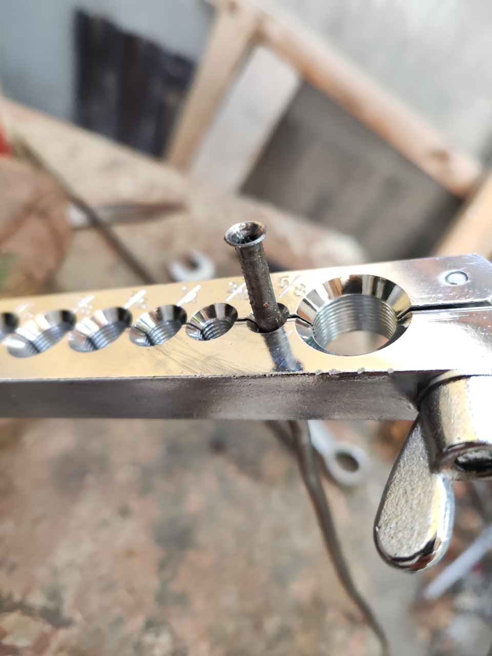

Первая развальцовка (Фото 2) была приобретена в маркетплейсе ebay.com за 26.50$ плюс доставка в Баку посредством Dynamix Express 14.86$. Итого: 41.36$ (70,31 AZN)
Данная развальцовка подходит только для разальцовки медных трубок. Попытка развальцевать стальную трубку оказалась неудачной. Как выяснилось, прихват развальцовки 14,3 мм недостаточен для создания "грибка". Трубку просто выдавливает наружу (фото 3). Медно-никелевую трубку я не пробовал так как не имел у себя в наличии.

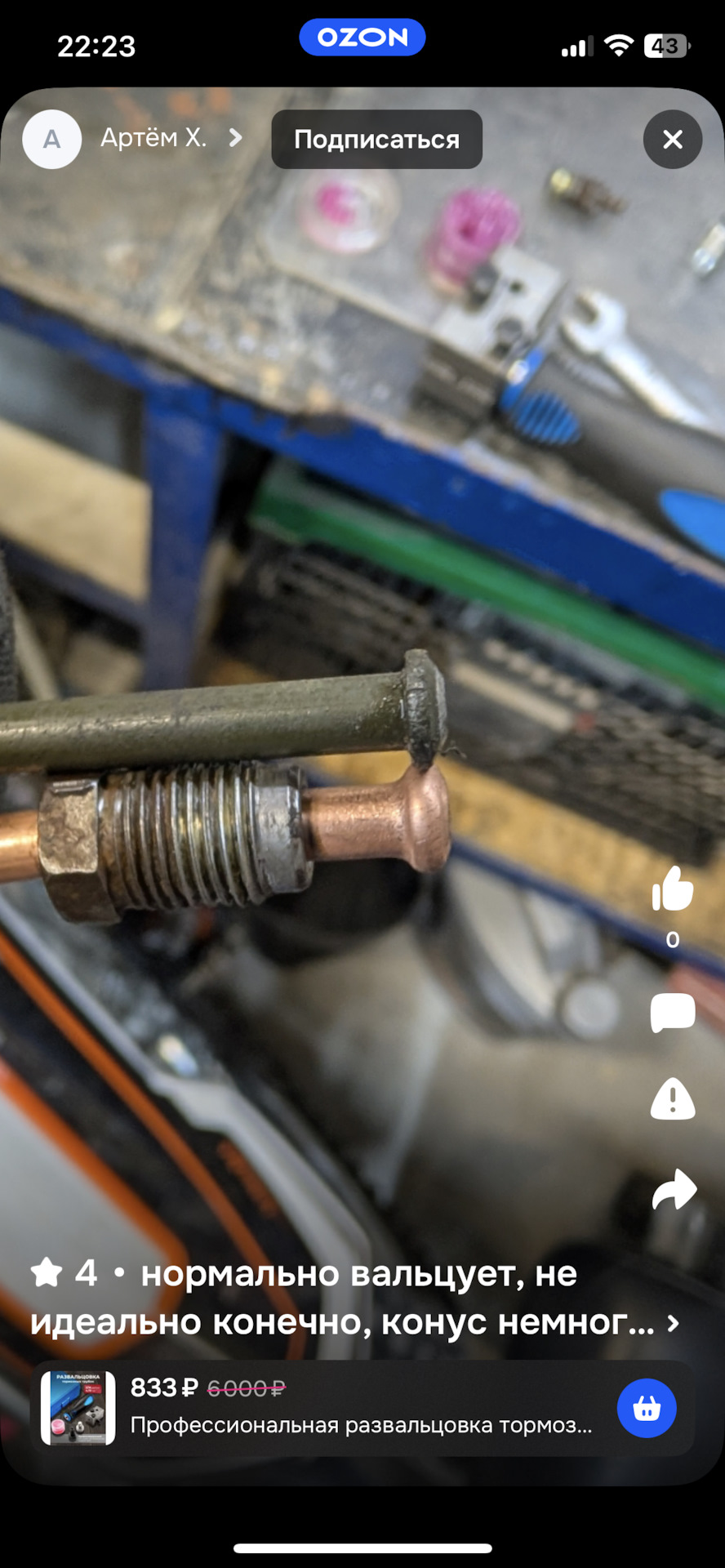

Второй набор (Фото 6) выглядел привлекательно, но качесто развальцовки получить не удалось. Основная проблема этой разальцовки, отсутствие направляющей гайки-центровки. Отсутствие такой гайки затруднило правильно закрепить половинки пресса, что привело к срыву резбы развольцовочного болта (Фото 7). Сам болт тоже оказался не из прочной стали.
Развальцовка была куплена на Ozon за 12.14$ плюс доставка курьером в Баку 5.28$
Итого: 17.42$ (29.61 AZN)
Котегорически не рекомендую покупать такую развальцовку.

Купив три варианта развальцовки я решил больше не тратиться на инструмент и попытаться развальцевать трубки при помощи существующих инструментов. Первое, что я сделал приобрёл качественную стальную трубку фирмы AGS. AGS PAC3, это стальная трубка с поливинилфтористым покрытием от коррозии стандарта Poly-Armour (Фото 1, 10, 11). Трубку приобрёл на маркетплейсе rockauto.com, 7,62 метра (25 футов) за 12.25$ плюс доставка в Баку через Dynamix Express. Цену доставки укажу в бортжурнале так как заказывал не только трубку, но и ремкомплект для задних тормозов.
В первую очередь я развальцевал трубку при помощи развальцовки, указанной на фото 9 и получил "грибок" 90° как на фото 10, 11, а затем при помощи развальцовки указанной на фото 2 довёл до "двойной воронки" (Фото 16, 17).
В результате получилось очень неплохо (Фото 18).

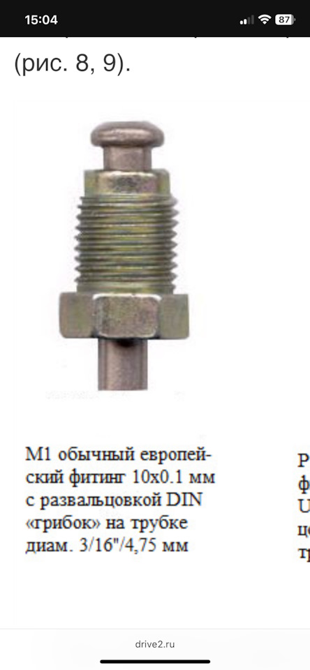

Смотрите на рисунок у грибка он же din 1290 снизу угол 90 градусов а медная раз вальцовка как раз таки пузырь у нее нижняя часть под 45 градусов. Спасибо за совет заказал именно эту развальцовку какую вы советовали посмотрев так же на отзывы по ней. На некоторых фото у некоторых людей действительно получалось почти грибок с углом 90 градусов а к других более пузырь под 45 градусов почему у всех выходило по всякому не понял. Видимо пока сам не попробуешь не поймешь
На сколько я знаю, пузырь под 45 градусов сейчас не используется. Возможно только на старых автомобилях. В любом случае, внимательно исследуйте фитинги. Только по фиттингу можно определить точно 45 или 90. На каком автомобиле Вы хотите применить развальцовку? Модель и год?
Пежо 206 2002 г
Добрый день. Подскажите пожалуйста набор именно для грибка din j1290 с нижней частью 90 градусов. Многие называю грибок развальцовку пузырь а нужно как на фото
Здравствуйте. Это грибок, он же пузырь. Если внимательно посмотрите, то на фото 9 развальцовка, которая должна идеально подойти.
