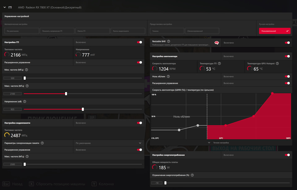

Этим летом я собрал себе PC. Выбор видеокарты был долгим, изначально склонялся к семейству RTX 4070/Super/Ti. Но в итоге все же остановился на GIGABYTE AMD Radeon RX 7800 XT GAMING OC. Большую роль сыграло наличие Freesync Premium в моем основном мониторе и новой технологии FSR3 с доп. генерацией кадров. Плюс в какой то момент у меня уже была Radeon RX 5500 XT MECH которой я был полностью доволен.
После изучения настроек и чужого опыта в интернете я остановился на следующих настройках:
В результате при игре в Cyberpunk 2077 в 4К с оптимизированными (от digital foundry) настройками без RT я получил почти полную тишину в комнате и прирост производительности:

Моей Sapphire Radeon RX 7800 XT nitro+ настройки тоже очень понравились. огромное спасибо. температура на хот-споте была 95, теперь выше 70 не поднимается, понижение в производительности не замечено. И тишина.
Пожалуйста, рад был помочь =)
Дружище, я зашел тут только за то чтобы поблагодарить тебя за твой пресет андервольтинга. У меня такая же карта и шумела очень сильно. Теперь ее температура даже ниже (хотспот снизился существенно) и при этом жрет меньше и производительность ничуть не падает.
Будь здоров человечище, теперь системный блок не шумит и вентиляторы нормально крутятся : )
Супер! Я очень рад, что мой опыт смог помочь =)
Подскажи! У меня 7800 хт pure, есть писк дроселей, стоит ли делать данную процедуру для понижения шума, если да то не сильно ли ты понизил мах частоту с 2600 до 2100? Как это скажется на производительность? Заранее спасибо!
Привет! Про писк ничего не скажу, только пробовать. По частотам — в этом и был смысл, 2600 это же пиковая частота — у меня после андервольта на киберпанке вырос средний фпс, но немного просел максимальный. Я приложил скриншоты в посте.

Сколько потребляет ? Моя ниже 1000 сразу синяки ловит, потребляет 258 и разницы нет 1000 или 1080 мв. В стоке 1150мв — под 300 вообще
При запущенной Forza Horizon 5 вот что получилось: стабильная работа при 925 мв с потреблением 180-190 Вт
Как 4070 ест, отлично вообще, но моя не дает мне такую напругу поставить
А у тебя карта такая же? GIGABYTE GAMING OC или вендор другой?
Один в один

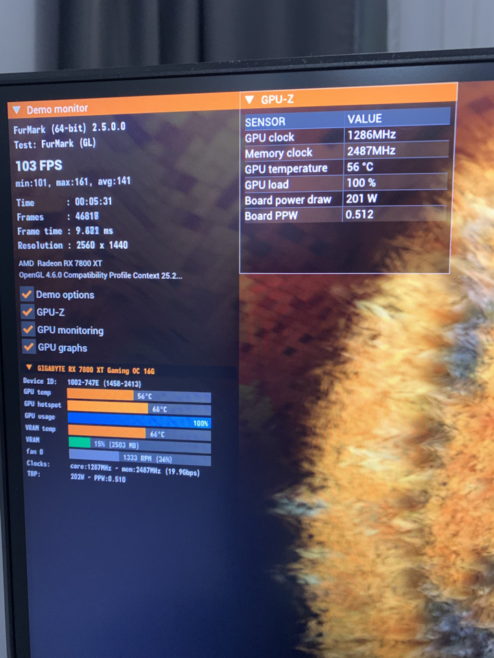

привет! А ты замерял реальную мощность через FurMark или HWiNFO?)
В АМД проге может и показывать такую мощность, но в реале может быть все по другому.
Я на сапфире нитро+ Rx7800XT проставил 2250 ГП, 950вТ напряг. И с винтелями поигрался. В итоге с 273Вт мощность снизилась до 230-239. Играю в Варзон, изменений в ФПС не заметил.
Честно говоря не замерял — основная претензия к карте была по уровню шума, не по потреблению. А сейчас и шума нет и температура упала) Может как руки дойдут, сделаю замер кстати, интересно сравнить будет.
