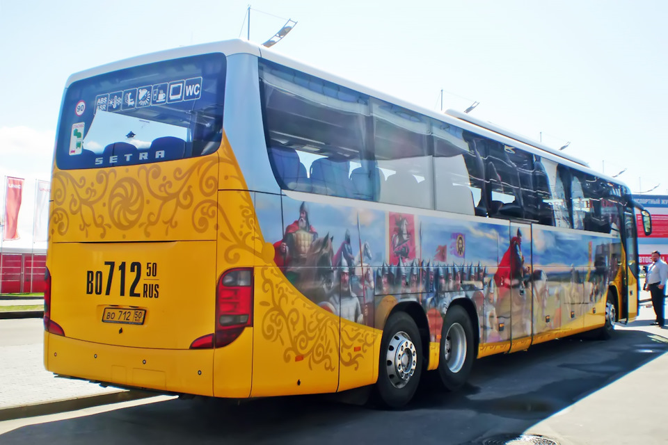

Со временем тесные связи с ЭвоБус Руссланд (представительством автобусного Mercedes-Benz и Setra) дошли до того, что на площадях ак1417 организовали переоборудование фургонов Sprinter в микроавтобусы. Сначала там "перепиливали" б/у Спринтеры из Германии для собственных нужд (благодаря чему опережающими темпами и полностью избавились от маршруток-Газелей в хозяйстве), а потом — начали переделывать Спринтеры как для других филиалов Мострансавто, так и на продажу: например, немного коломенских Спринтеров водилось в Ижевске.
Большинство Спринтеров той поры в системе МТА были переделаны нижегородским "Самотлором-НН", обладавшим куда более солидными производственными мощностями — зато коломенские машины были сделаны по немецкой документации, и в результате получились куда как более аккуратно исполненными. Позже в ак1417 занимались доработкой уже б/у Спринтеров для себя и других филиалов — ставили на них кондиционеры, электронные табло в отдельном боксе над ветровым стеклом, обновляли салоны…

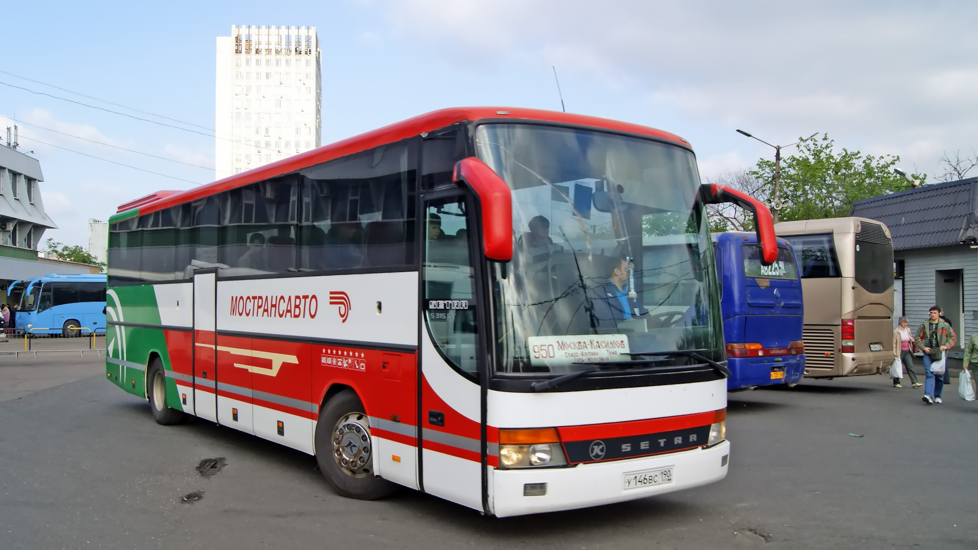

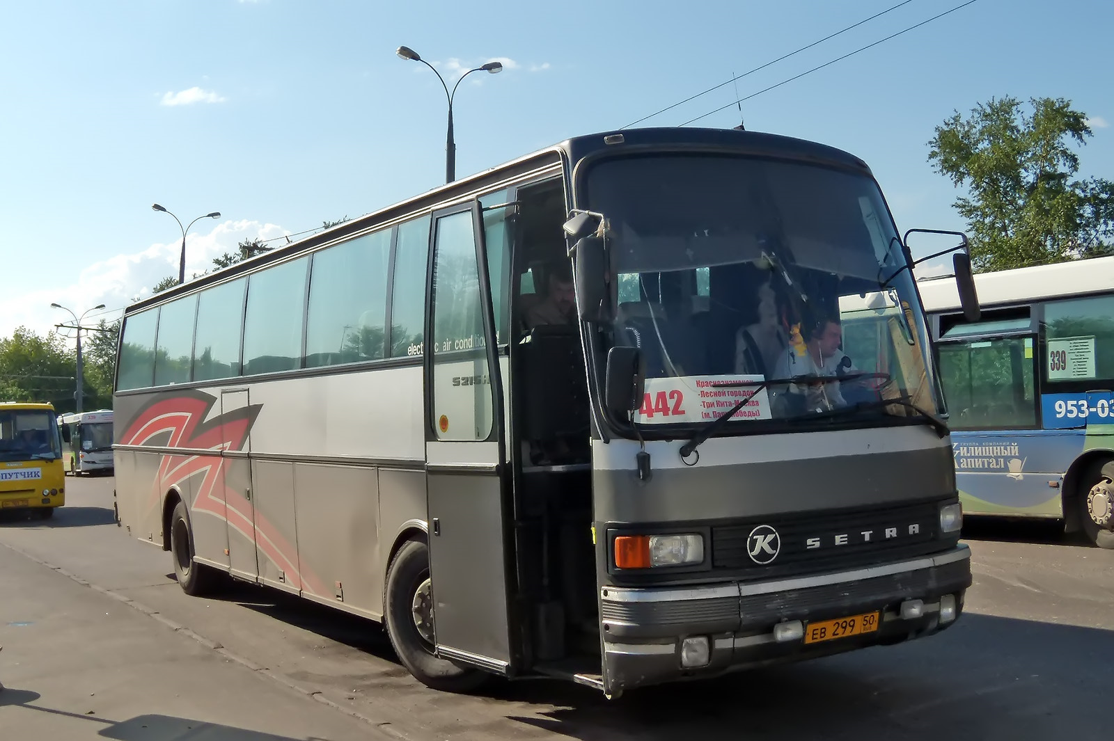

Впрочем, вернёмся к Зетрам. Чем отличаются между собой автобусы для межгорода и туризма? Существуют два ключевых измерения: длина и высота. Длина — это про вместимость, или про маневренность: зависит от поставленной перед конкретной машиной задачи. А вот высота — это уже про комфорт пассажиров: чем выше палуба, тем вместительнее багажные отсеки, тем дальше такой автобус предназначен ездить. Самые престижные и богатые модели — и есть самые высокие: на пригороднике в тур по всей Европе не махнёшь (=
В системе обозначений автобусов Setra первая буква S означает "selbstragende" — "самонесущий". От сокращения этого слова, в общем-то, и образован бренд Setra: исторически главная особенность Зетры, с самой первой модели 1951 года — несущие кузова — и никаких там "самоходных шасси"!
Существует небольшое количество моделей с двумя буквами, SG — здесь к "самонесущему" прибавляется "gelenkbus", "сочленённый автобус": гармошками Зетра тоже промышляла, хоть это и весьма экзотические машины, редкие даже на исторической родине.
С первыми буквами разобрались. Теперь цифры: обыкновенно их три. Первая отвечает за поколение — от практически неизвестного у нас 1-го до актуального 5-го (было ещё и условное "нулевое", но такое водится только в музеях). Модель S215HD, например — "200-я" серия, S417HDH — "400-я" .
Две оставшихся цифры как бы говорят о длине автобуса, но делают это не напрямую, а намёком: например, 15 или 17 значит не "метров", а "рядов кресел в салоне".
Дальше — снова буквы. Они говорят уже о том, для чего предназначен конкретный автобус: H (Hochboden) — "нет арок в салоне", HD (Hochdecker) — повышенный уровень пола, HDH (Superhochdecker) — совсем высоченные, HDS (также Royal) — кабина водителя ниже уровня салона, DT — двухэтажные. Начиная с 300-й серии появились ещё и GT-модели — например, GT-HD, которые отличаются наклонным ветровым стеклом.
Городским моделям отведён индекс SL (Stadtlinienbus), пригородникам — ÜL (Überlandbus), а чуть более комфортным версиям пригородников — HR или RL.

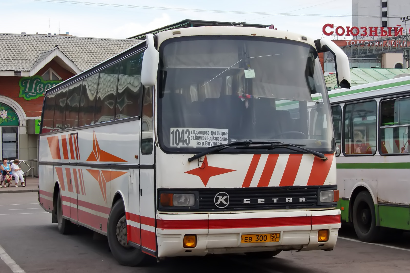

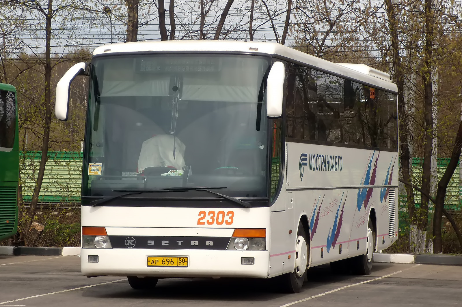

Настала пора перейти к самой известной и популярной серии — 200-й, с корнями в 70-х годах, и выпускавшейся до середины 90-х.

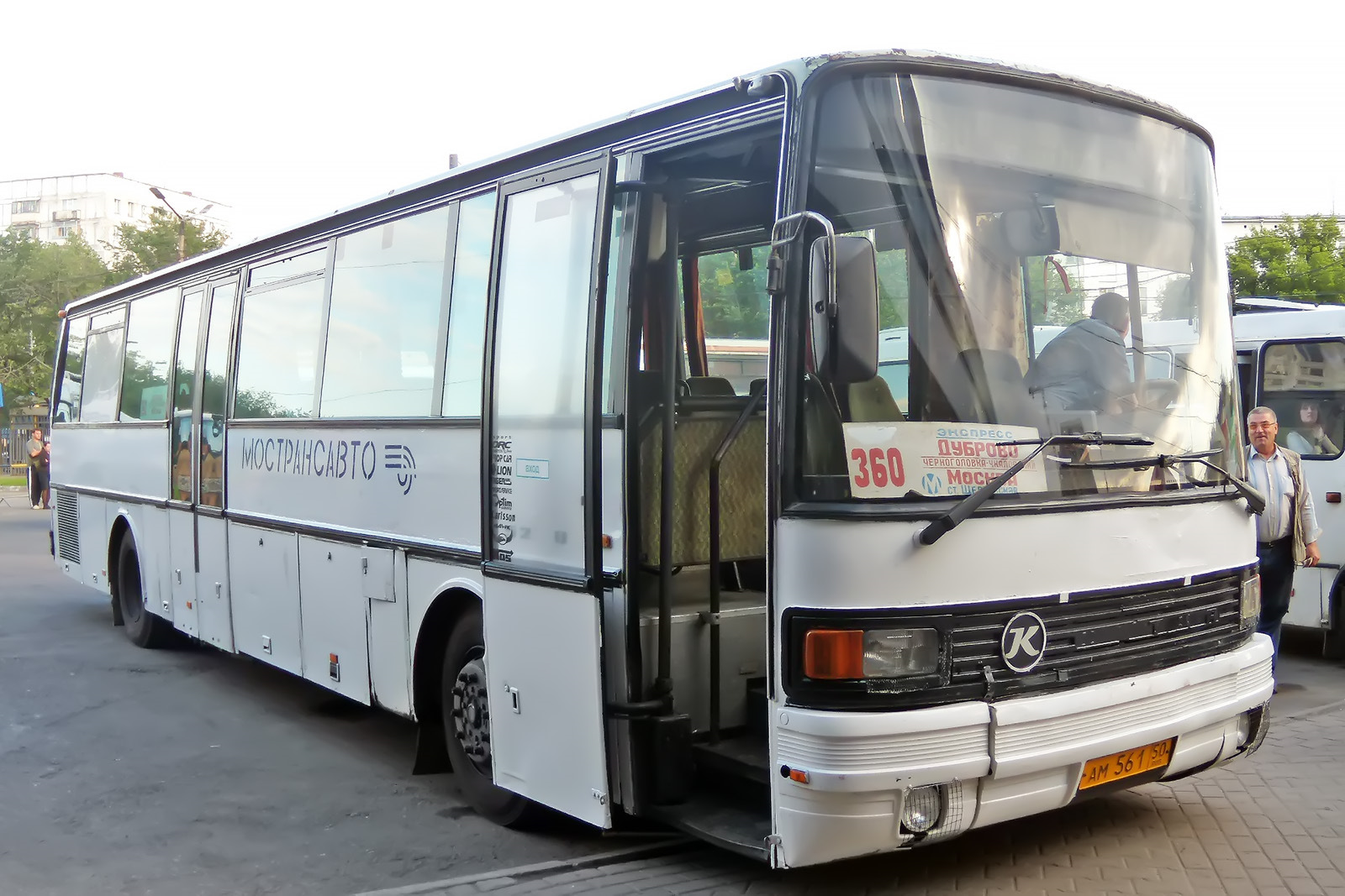

Впрочем, в отличие от междугородников, городские и пригородные Зетры в Мострансавто не прижились — было их немного, а прослужили они в общем случае меньше, чем привычные Мерседесы и МАНы. Этому парадоксу даже есть удивительное объяснение.
Дело в том, что в общем случае срок службы автобуса лимитируется его двигателем: в какой-то момент его песенка спета, и ремонт становится попросту нецелесообразным по затратам. Но у городских модификаций Зетры раньше "кончался"… кузов: он фатально сгнивал быстрее, чем у автобусов других немецких марок. Впрочем, подобная "неприживаемость" типична и для главного конкурента: у Неоплана городские автобусы на фоне МАНа и Мерседеса тоже как-то… ну, не уродились.
Объяснений парадокса с коррозией наши авторитетные читатели предполагают несколько:
— Такие Зетры прибывали в Россию не из Германии, а из Австрии и Франции, где дорожные реагенты ещё злее, чем нам могло показаться;
— Конструкция таких машин в целом не ориентирована на противодействие коррозии и столь долгую жизнь;

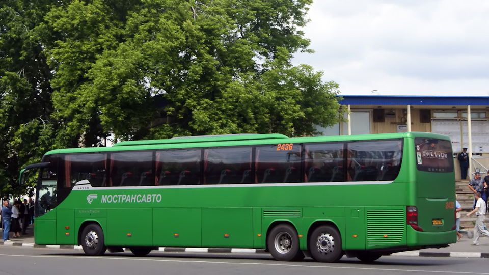

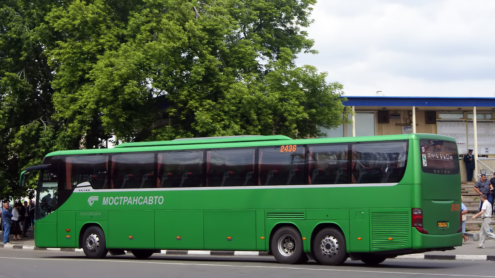

Зелёные Зетры модели S419, как говорят, тоже "отказные" коломенские — в 2014 году их завезли в Россию, но не смогли протолкнуть в активно игравший в голодные игры ГУП. Часть этой партии также осела в уже частном "Мире автобусов".
После к "Славянам" перешло и некоторое количество коломенских водителей с межгорода — так что для пассажиров именно этого маршрута изменения едва ли стали заметными.
В прошлом году у "Мострансавто" отъездились самые живучие Зетры, а постепенно почти все машины из "коллекционного ряда" распродали с молотка — причём гутарят, будто покупателей больше интересовали техпаспорта, чем их носители. Неделю назад закончились аукционы и по самым известным машинам — "Русскому Князю", и "Футбольной" Зетре. Но кто их купил, и купили ли — пока неясно.

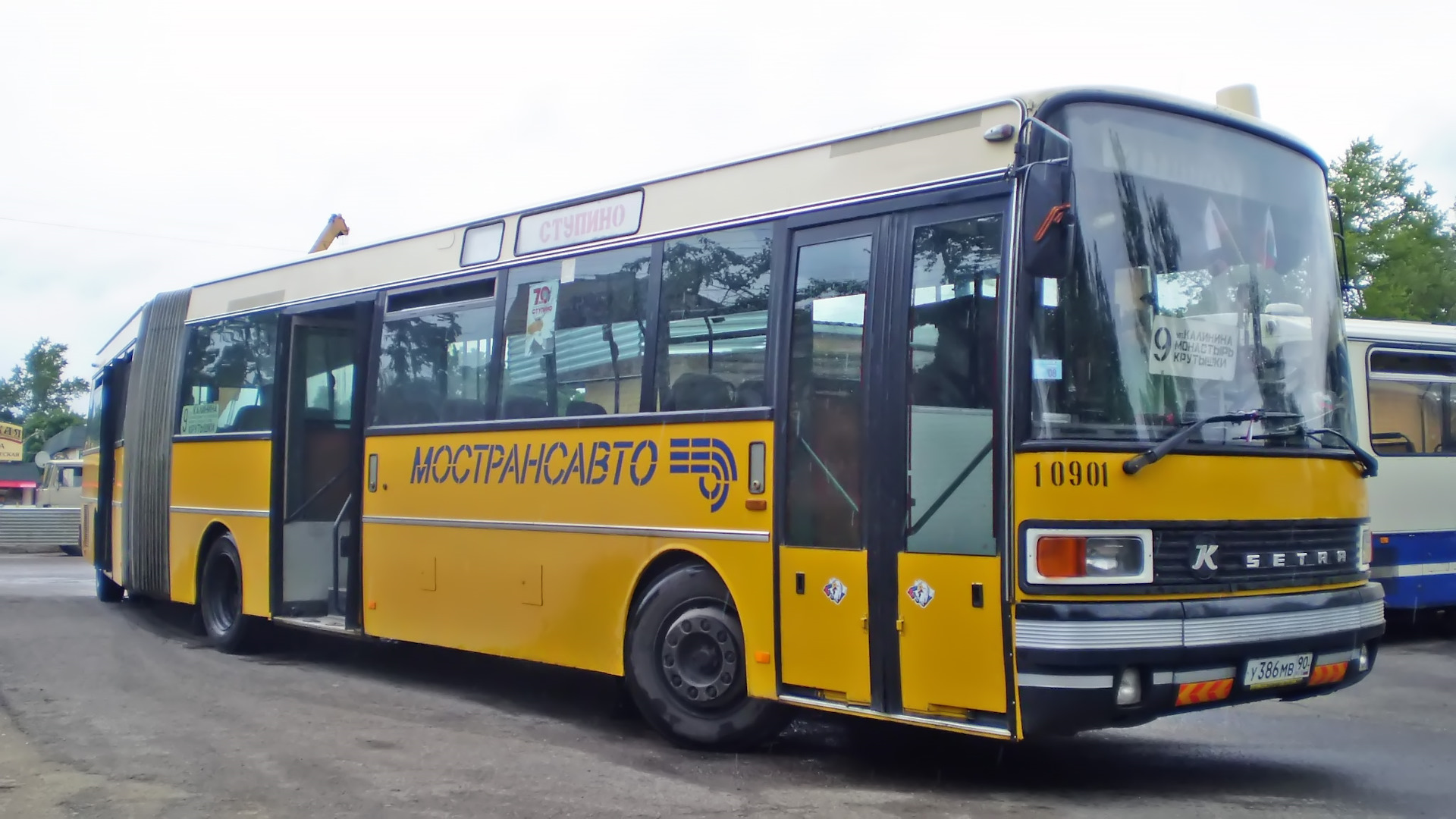

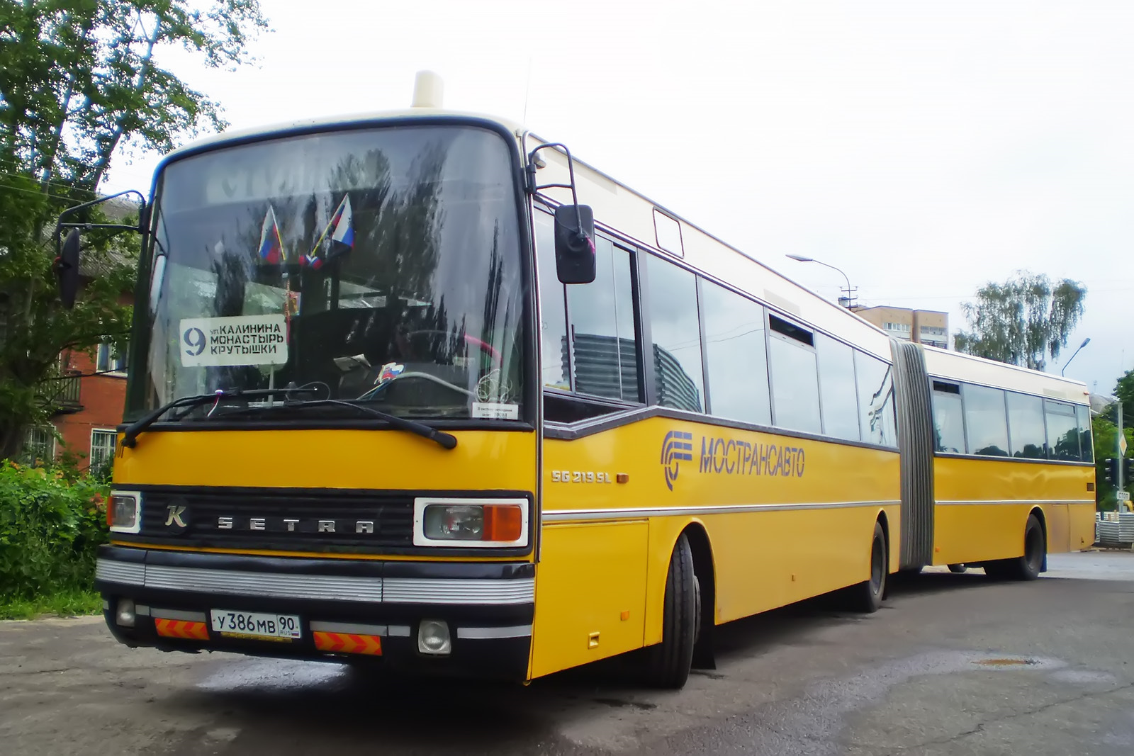

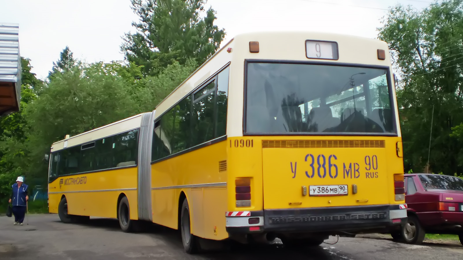

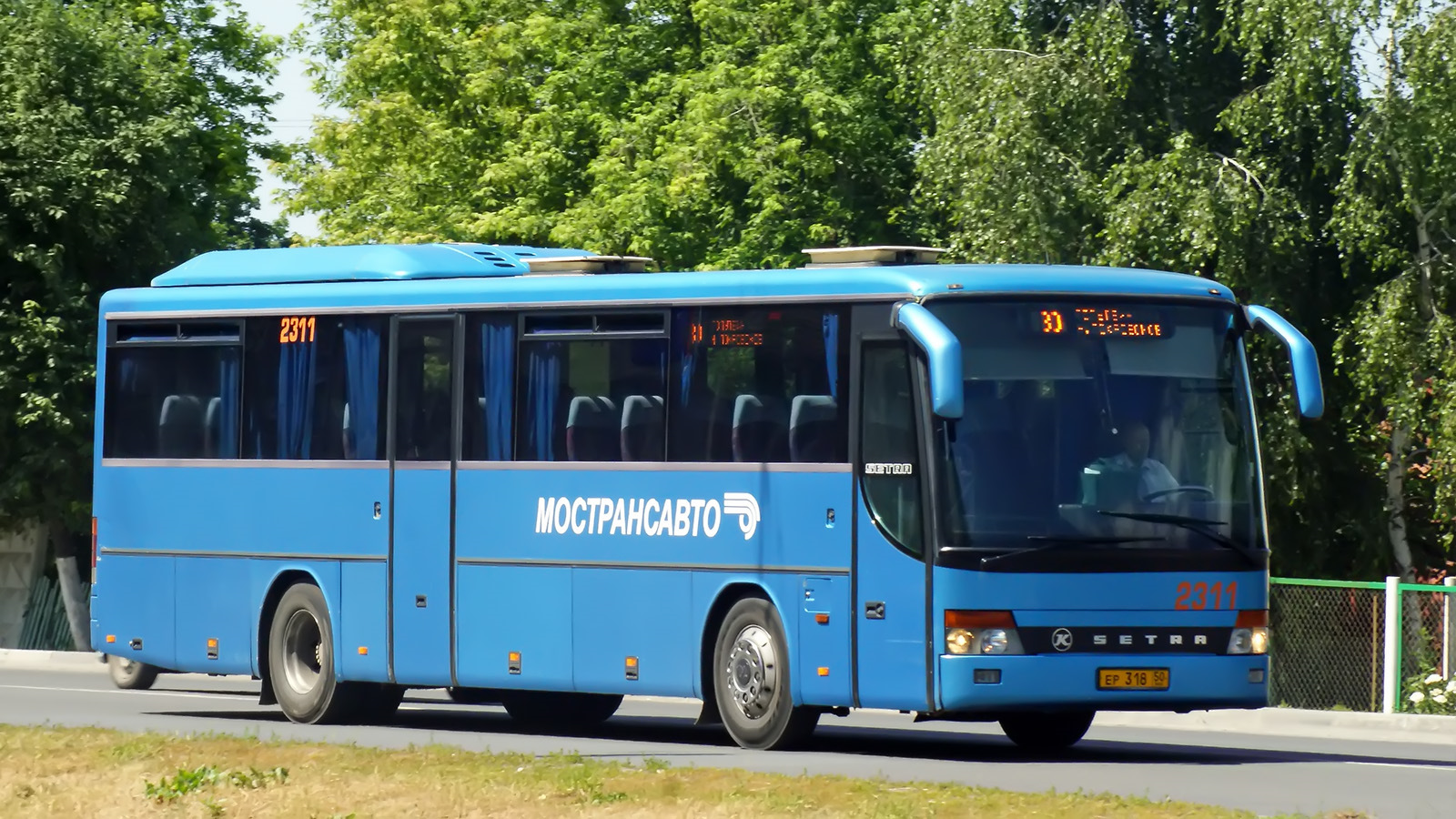

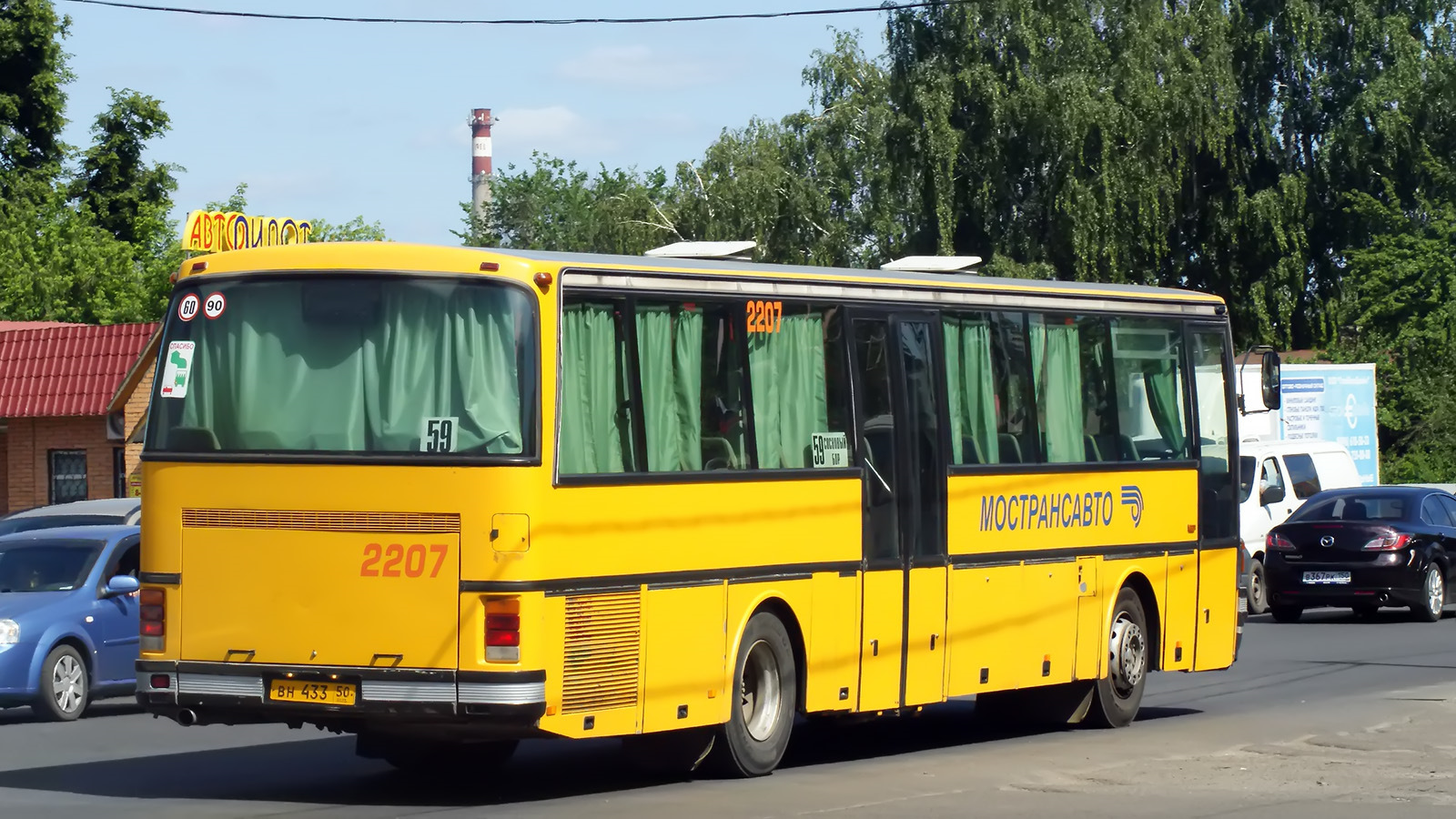

Гармошка SG219SL Ступинского ПАТП
Так и стоит где то трупом или порезали?
Больше 10 лет, как всё. Как и другие такие же машины в других филиалах.
В Коломне была ещё пригородная SG221ÜL, но я её вживую не видел.
А от межгород — гармошек тоже и мокрого места нигде не осталось?
Ну кроме этой SG221 в Подмосковье и не припомню подобного
Я не знаю откуда они были . Видел на мкаде году в 2000 может.
Скорее всего, челноки на скандинавах из южных регионов.
В Химках был выводок таких же Зетр, как ступинская, но они на самом деле город/пригород
Да, челноки 99%
И еще один. Оба 2009 года

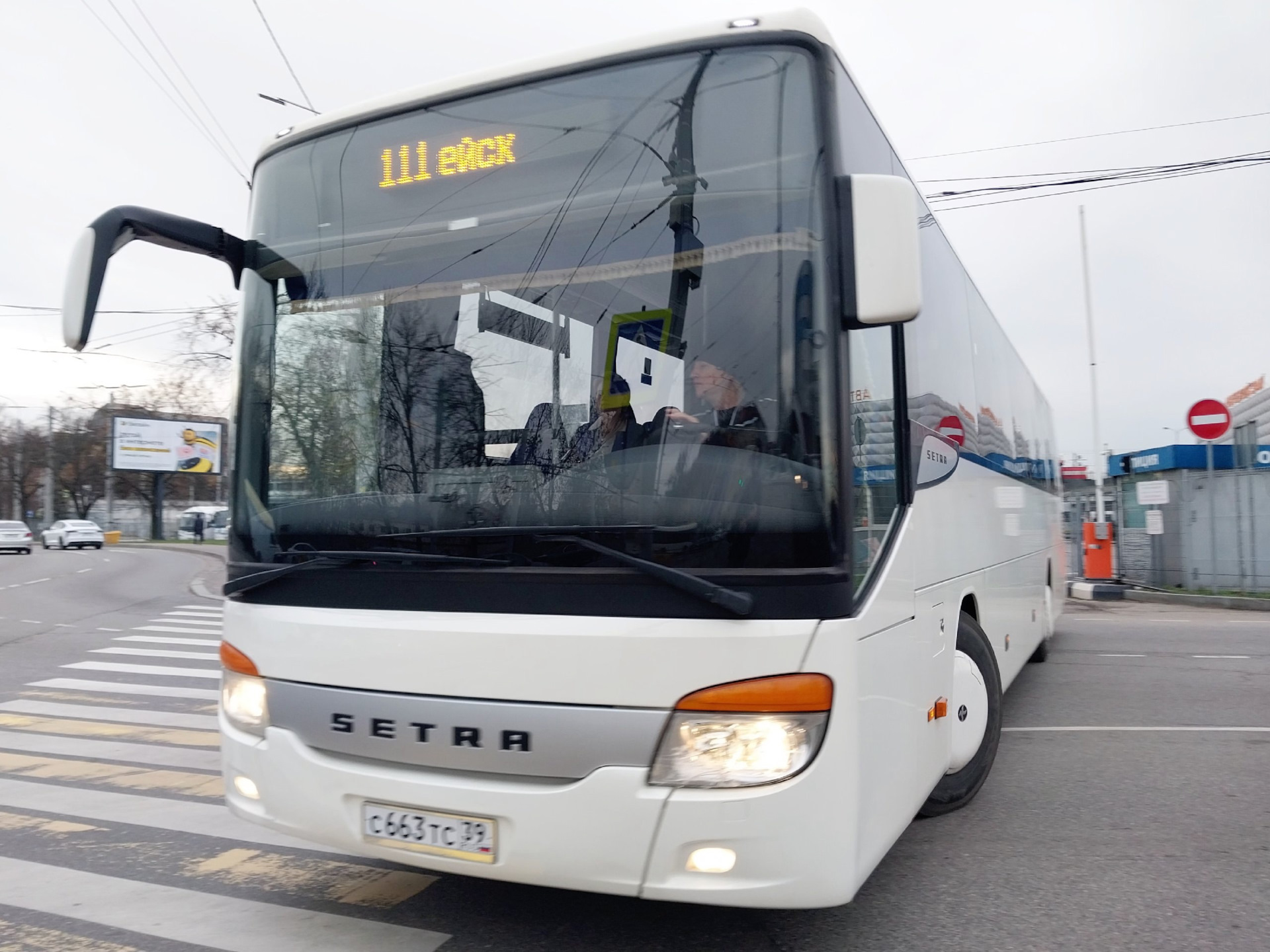

Один из двух свежепригнанных летом 2024

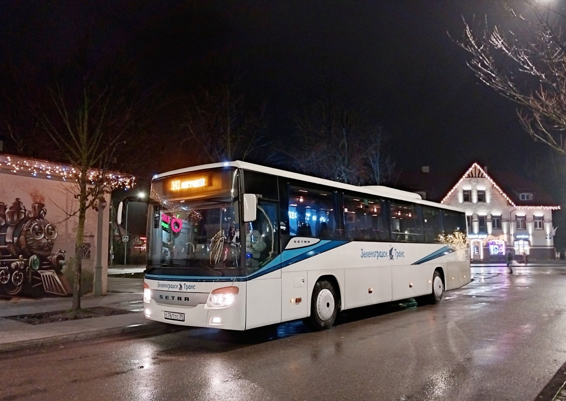

Зеленоградск-транс
Zapraszamy do Kaliningrada
2024 :-)

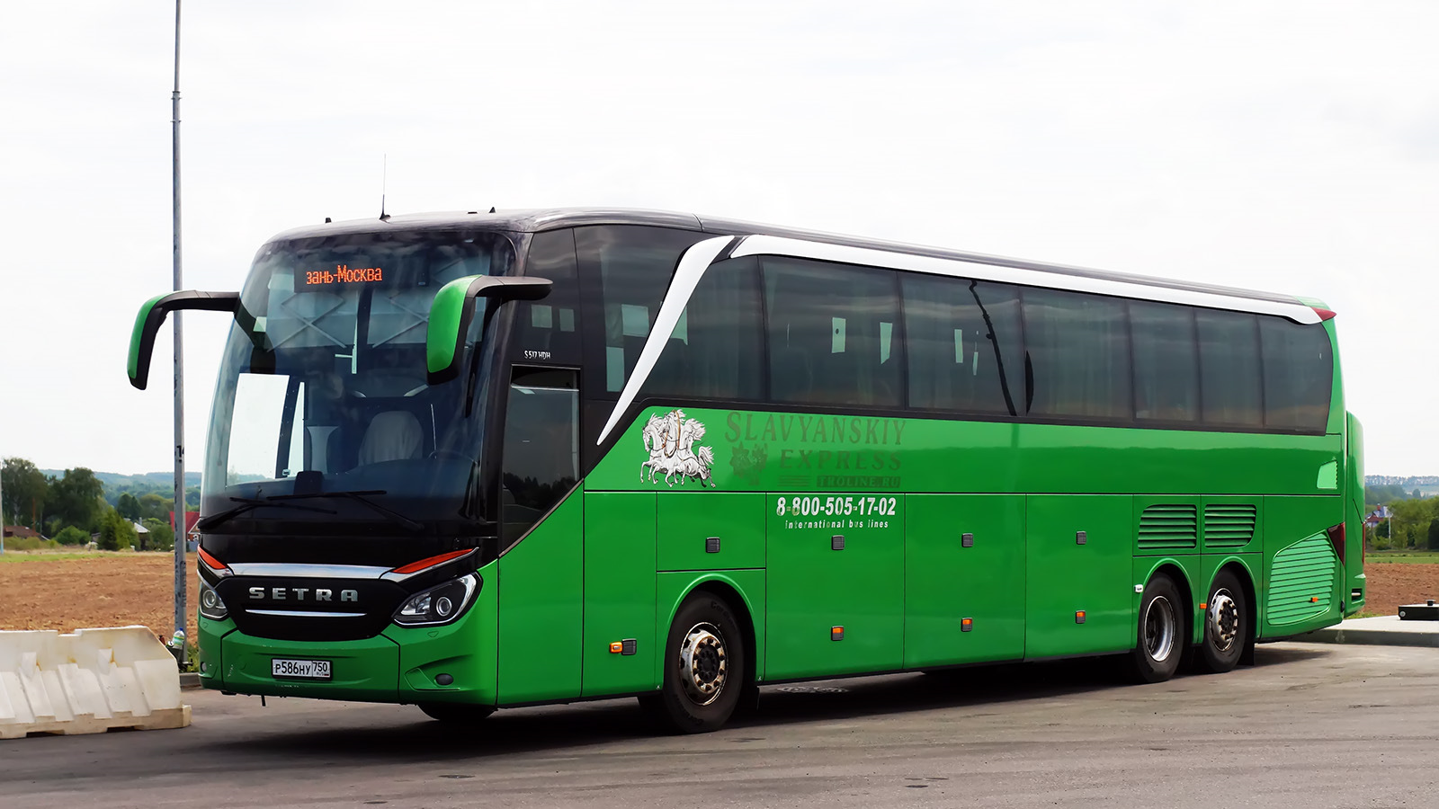

Самый смех, что у меня не нашлось фото приличных со славянскими Зетрами 419, хотя катался на них неоднократно.
Сетры Славянского экспресса днём отстаиваются недалеко от м. Международная, ближе к Славы. Скорее всего, у водил там бригадник. Ходят 300-е, хотя вроде бы и 400-ю видел как-то раз. По иронии судьбы, я в начале года переехал из тех мест, так бы специально для вас фото сделал. :)
300-х у них не было, начали с 400-х.
500 у них заказные, на маршрутах бывают достаточно редко — видимо, резерв какой-то.
