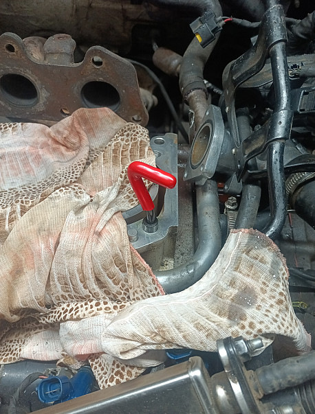

После того как мы разобрались с наружной резьбой для нашей резьбовой втулки, начинаем процесс установки. Специальным ключом медленно и очень нежно начинаем вворачивать пружину по часовой стрелке.
Перед вкручиванием ремонтной втулки не забываем выставить ограничитель на ключе на ту глубину, до которой должна опуститься нижняя часть ремонтной втулки.
К стати, для облегчения процесса и чтобы не обломался фиксатор раньше времени, на пружину и внутрь колодца можно, а точнее нужно капнуть масла, а лучше не капнуть, а прям налить. Процесс закручивания втулки на видео ниже.
Так как в нашем наборе ремонтные втулки имеют маленькую длину, нам надо установить их хотя бы 2 или 3 в один колодец подряд, паровозиком. Но после каждой установленной втулки необходимо контролировать глубину посадки, и равномерность укладки витков втулки в витки нарезанной резьбы.

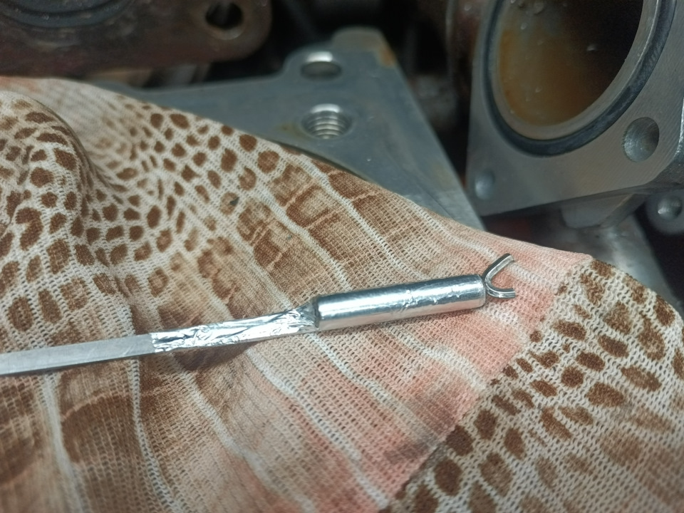

После проверки, если все Ок удаляем фиксатор. Инструментом из набора это сделать сложно по причине большой глубины установки втулки, поэтому я делаю это обточенным болтом.
Удаление фиксатора втулки
Фиксатор можно в принципе оставить там, но так как у меня завалялся тоненький неодимовый магнит, я привязав его к пружине щетки стеклоочистителя — и вытащил его.
После удаления фиксатора с колодца, проверяем правильность установки втулки путем вкручивания эталонного болта. В нашем случае это болт крепления крышки шатуна имеющего ту же резьбу, но чуть короче по длине.
Проверка резьбовой вставки №1
По описанной выше технологии, вслед за первой втулкой, вкручиваем вторую, не забыв облить ее маслом. В конце этого действия у нас должна получиться вот такая картинка
Фиксатор второй втулки не дошел до края первой втулки. Это обусловлено тем, что при вкручивании пружинный край с фиксатором выходит из резьбы и опережает втулку на 1-2 мм. Это нормально и бояться этого не стоит. Если вы все сделали правильно, то при вкручивании, резьба болта сойдя с витка второй втулки попадет на виток первой без проблем и заеданий.
После обламывания фиксатора второй втулки получаем вот такую картинку. Расстояние между витками первой и второй втулки увеличилось, так как фиксатор ломается на витке чуть дальше от края.
Так же удаляем обломанный фиксатор из колодца магнитом или оставляем его там. Ну и проверка совпадения резьбы между первой и второй втулками.
