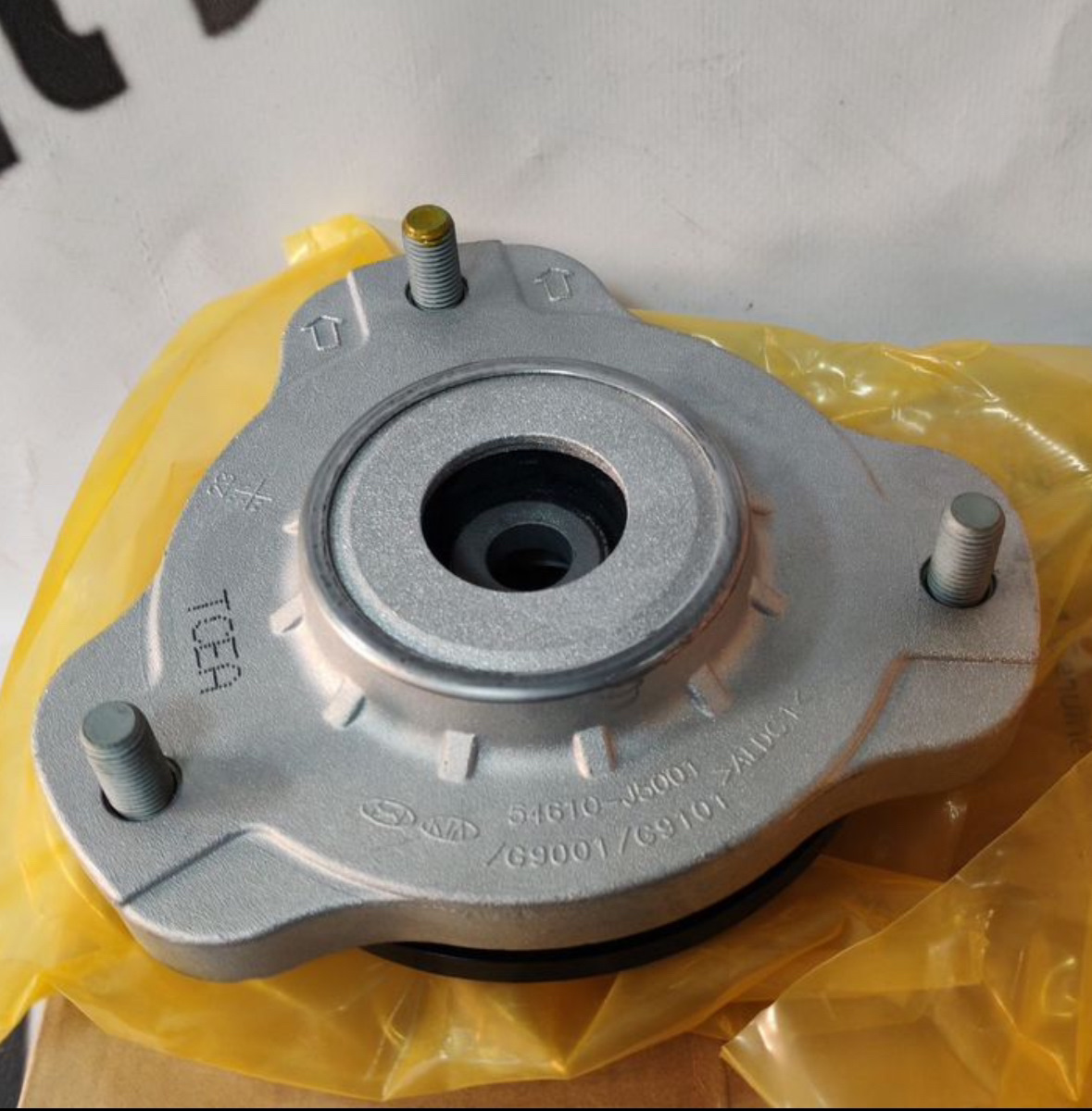

Всем привет. В начале января появился ощутимый звук при повороте руля на месте и на малой скорости. Отогнал на диагностику в фит сервис. Результат был замена передних верхних опор амортизаторов. В наличии у сервиса запчастей не было и соответственно, ремонт в фите произвести невозможно, тк мне сказали, что со своими запчастями они ремонт не проводят.
Решил сделать контрольную диагностику в сервисе по месту (Видное), итог был аналогичен. К моменту второй диагностики я уже понимал цены на опоры от гены (16-бксконечность 😅). Прочитал тут пару схожих статей о замене, узнал, что подходят опоры от стингера, стоят они в 3- 4 раза меньше. Запчасти полностью идентичны…маркетинг )
В общем приобрел 2 опоры в сборе по 5к/шт. Арт. 54608J5001 (правда на самих опорах 54610J5001, разницы нет никакой)
+ замена 9к + сход-развал 3.5к
Итого за все 23000.
