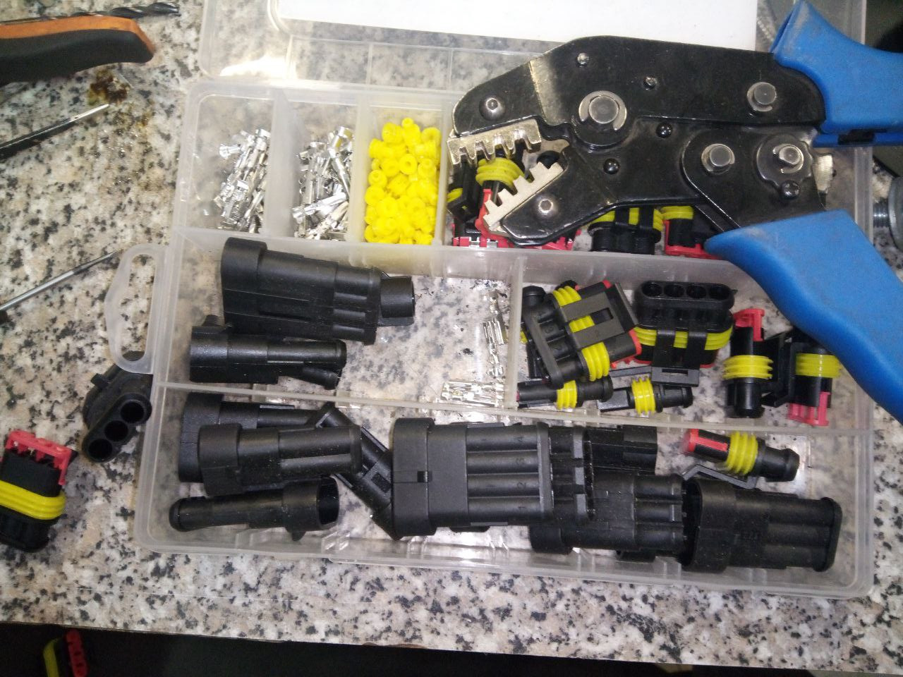

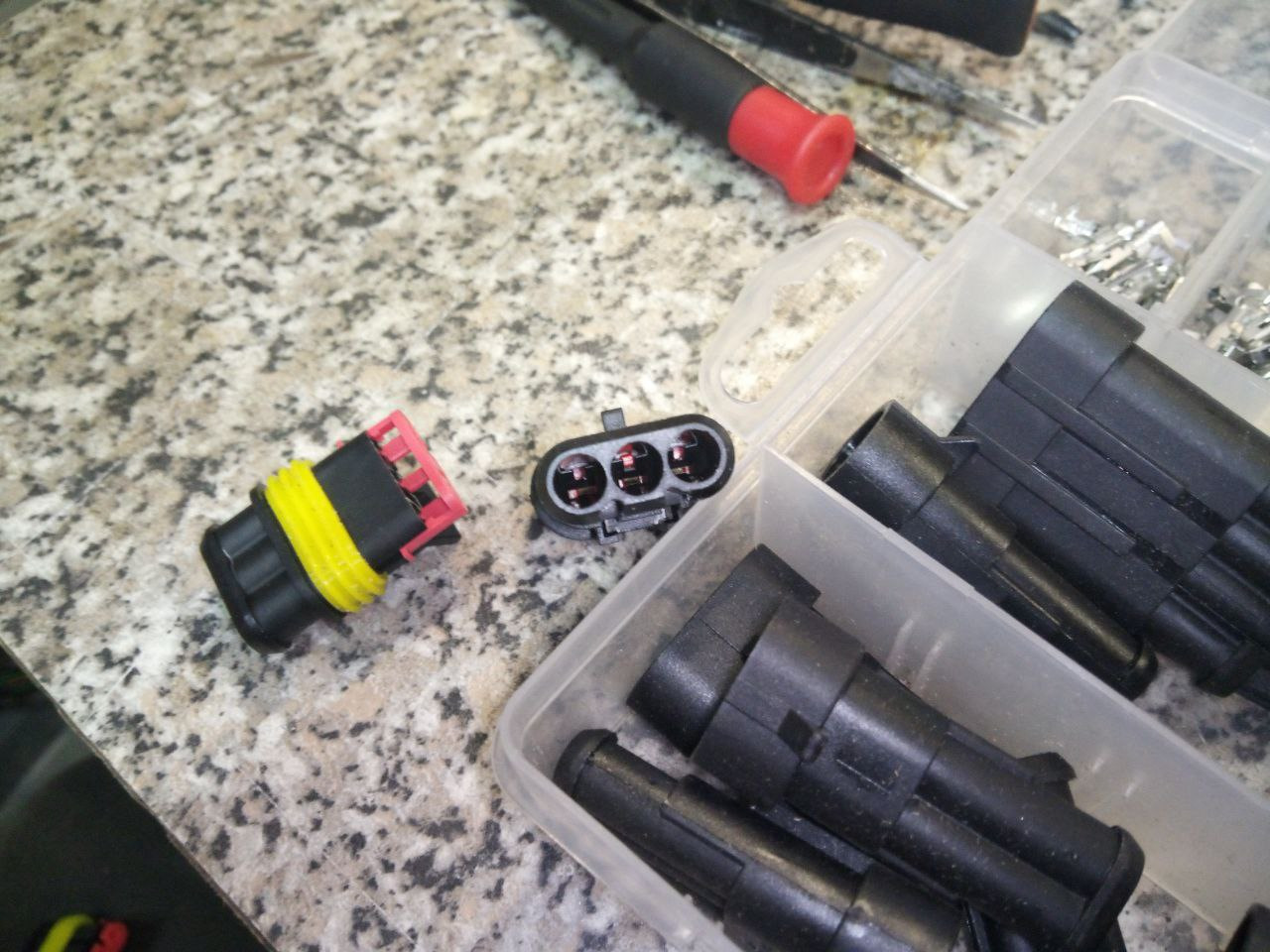

Все просто, но как оказалось не все знают как их правильно монтировать. У каждой клемы папа или мама, есть фиксатор красный, если у мамы он очевидный снаружи, то у папы он скрыт внутри, и чтобы его открыть нужна тонкая отвертка. Если этого не сделать, обжатый провод выскочит их своего посадочного места. Сначала монтируем все провода, а после защелкиваем фиксатор. Также нужны обжимные клещи, как на фото, это нужно знать перед покупкой данного набора.
