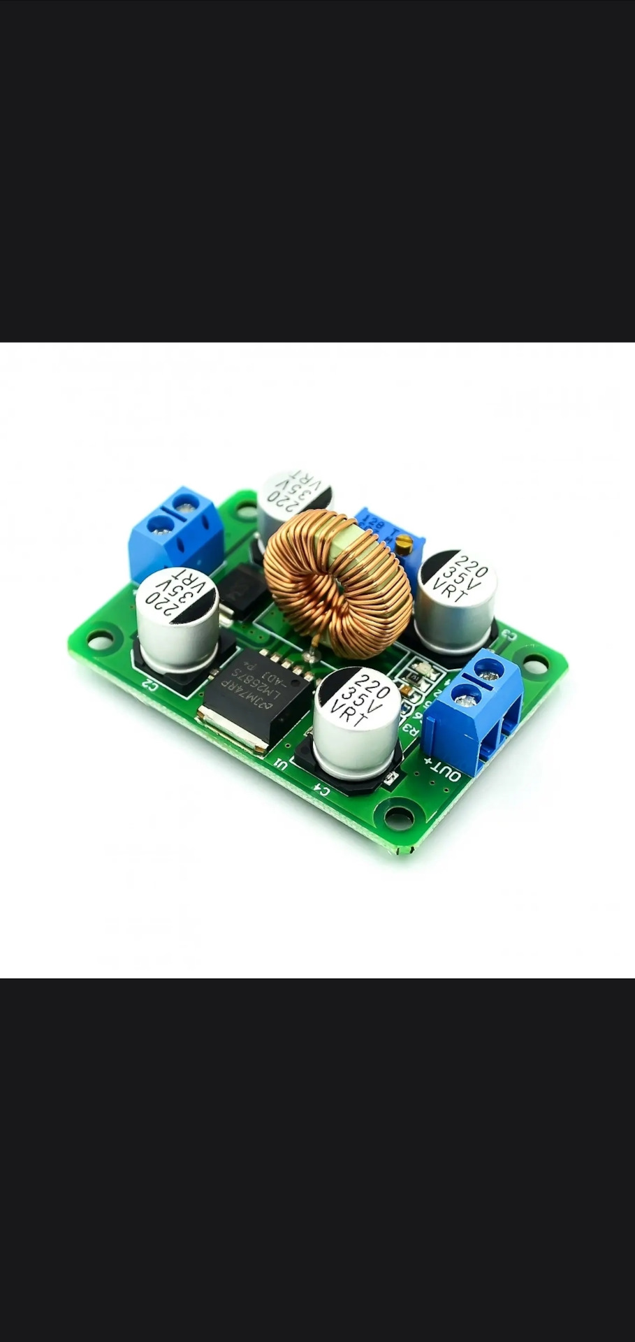

Здравствуйте. Вот и завершилась моя ипопея по модернизации света фар на мотоцикле ИЖ Юпитер 3 1975 года с 6 вольтовым бортовым питанием от AGM VRLA аккумулятора с напряжением 6.4V и ёмкостью 12Ah.
Напряжение на выходе обеих плат поднял до 9.6V что дало заметно ощутимую прибавку к яркости пучка света ближнего и дальнего COB — светодиодов. Автомобильная лампа на мотоцикле. Благодаря этой плате — это стало возможным. Больше добавить особо нечего. Если бы была двухъполюсная плата, то это немного съэкономило бы места в маленькой фаре, но как есть так есть. Пришлось ставить две платы, одны на ближний свет, другую на дальний. Как всегда добрый нихао подкрутил потенциометр аж до +20 V с "завода". Но я подкрутил до нужных мне параметров 9.6V, добившись при этом режима
"без нагрева" компонентов вообще.
Монтировал всё на улице возле дома, но палец откалиброван точно, поэтому даже малейший нагрев микросхемы и диода был распознан и с 10.5V был выкручен до 9.6V. Всё получилось как я и хотел. Теперь нужно подгадать тёплый денёк и прохватить на рыбалку. Удочки уже запылились после обновления.

каталожный номер или номер модели платы есть? обычно на самой плате наносится

Оказалось преобразователь, почему то прыгало напряжение.Поначалу 12 вольт на выходе и лампа мигала почему то.А потом он резко 26 выдавал и лампа гореть начинала ровно, а потом опять 12 и мигание.Как лампа ещё не сгорела.Поменял на другой и всё нормально стало гореть.Будем дальше наблюдать с новым преобразователем
Ага понял спасибо!Я думаю тоже что контакт плохой.А если не поможет буду менять лампу и преобразователь
Здравствуйте, тоже поставил преобразователь с 6 на 12, лампа 12 вольт лед.Всё горит, но только на холостых почему то начинает мигать и почти тухнет.Даешь газу всё отлично.У Вас нет мерцания на холостых?
Здравствуйте. Нет мерцания. Проверьте массу чтобы хорошая была, если мерцание не уйдёт значит лампа такая. У меня стоит лед лампа с COB светодиодами. Там своя схема внутри.

Вот такие 2 платы поставил.

Приветствую, не подскажешь где можно найти такую плату и как она называется? Довольно интересное решение, тоже хочу хоть немного улучшить свет на 6 вольтовом иже.
Привет. Тоже изучаю эту темку. Вот что буду пробовать. Артикул ВБ 57613758
Я такие платы 2 штуки тоже заказал, но ещё не пробовал. Немного другие платы у меня без радиатора.
Принцип работы один и тот же. Но у меня уже вышла из строя. Вторую похожую поставил, тоже вышла… Видимо какие то скачки в системе. Либо долго нельзя с нагрузкой ездить…
Или реле регулятор повышенное напряжение выдаёт. Надо на холостых проверять. Также смотреть по плате максимальный входящий ток и напряжение допустимые.
Зарядка на холостых 6.2. На средних 7.
Maxwellhaus
Я прежде чем устанавливать подсоединил всё на столе дома, подкрутил напряжение регулятором на плате, чтобы компоненты не грелись. У меня вышло что при 6.4 вольт входящих, без нагрева удалось добиться 9.5В на выходе. Если ставил 10 в и включал лед лампу грелись компоненты на плате довольно таки сильно. Лед лампа может и больше на себя принять, 12-13.5 В. Но платы без радиаторов поэтому решил оставить так. Свет значительно лучше. Пучок изменился. В тёмное время суток стало приятно ездить. Видно пешеходов в жилой зоне где не подсвеченные дворы. На трассе ночью даже на ближнем видно все знаки, особенно разметку. Дальний вообще редко включаю. Но на трассе светит очень хорошо.
Время выберу попробую другие модели преобразователей. Вот бы двухъполюсный найти, чтобы одной платой запитать и ближний и дальний. А так приходится мастырить две платки в фару. Одна на ближний, другая на дальний.
