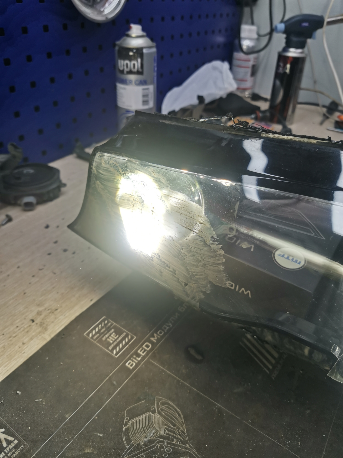

Приветствую друзья! Столкнулся с негативными отзывами по поводу линз Aozoom K7, мол они прожигают стёкла. От коллег тоже слышал, что у них начались возвраты по гарантии с прожженными стёклами фар…У меня пока возвратов не было, надеюсь не будет))
-Ну чтожжжж! Надо выяснить причину!
Подумал я и принялся ЖЕЧЬ стёкла!
Для проверки я взял ещё комплект Aozoom K3 они немного поменьше мощностью и решил узнать какая из версий быстрее "проделает дыру в моём кармане".
Линзы расположил от стёкол приблизительно 1,5 см. Чем ближе линза к поверхности тем горячее.
Тесты я проводил по 10 минут, так как линза начинает нагревать поверхность спустя несколько секунд и держать по 2 часа их смысла нет.
На чистых стёклах результата я не достиг, по этому, собрав всю грязь с пола, переходим ко второй стадии эксКремента " Слегка запачканные фары"
Жарим 10 минут…Сразу же наблюдалось испарение влаги…но…повреждения стекла и даже плёнки не наблюдалось…чудеса… почему все говорят, что прожигает, а у меня специально этого не получается сделать?!
Переходим к 3 стадии прожарки "Очень грязные фары"
Жарим 10 минут…
И вот оно чудо! спустя 5 минут стекло начало мутнеть, через 7 минут на нём уже было видно след закипевшего пластика. Причём разницы с двойным слоем плёнки или с одним не было, жарилось одинаково. Результат позже, сравним с К3
Рецепт прожарки: Aozoom K3, Стекло в полиуретановой плёнке (1 слой), Грязь.
Начнём мы конечно с чистых стёкол и скажу сразу, что результата я не достиг, ну это было и так понятно, по этому я нанёс лёгкий слой грязи, всё как написано в рецепте…
Жарим 10 минут…
Добавляем побольше ингредиентов… и продолжаем наше кулинарное шоу
После добавления грязи, сразу же наблюдаем испарение влаги, это значит что линза моментально нагревает поверхность стекла и спустя 7 минут, можно наблюдать как парить уже начинает стекло, мутных следов ещё нет…Честно признаюсь, K3 я держал 13 минут…
Сравним результат!
Вывод Товарищи!
Любой светодиодный модуль прожигает стёкла фар, если они ГРЯЗНЫЕ, НАКРЫТЫ ТРЯПКАМИ ВО ВРЕМЯ ТЕХНИЧЕСКОГО ОБСЛУЖИВАНИЯ, ПРОСТО ВЫ РЕШИЛИ ПОСУШИТЬ СВОИ ВЕЩИ…
Вопрос во времени, всё зависит от мощности модулей…

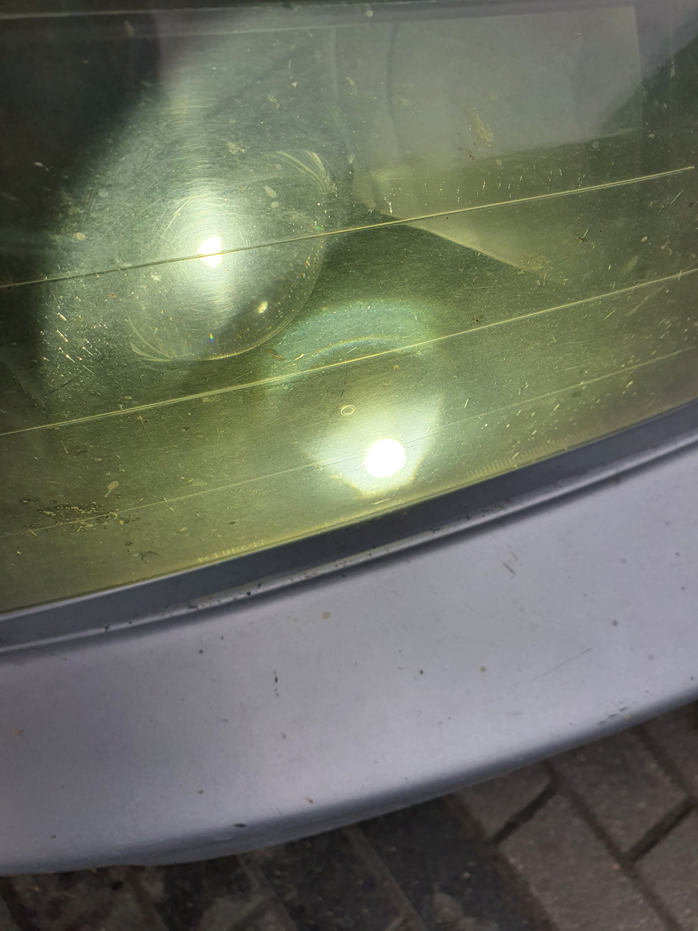

имел неосторожность установить Аозум K7 Dragon Knight в forester sg. летом все ок, зимой началось прожигание. заметил. что пучок почти сфокусирован на стекле, при этом линза стоит максимально глубоко в фаре. вот думаю если сдвинуть ближе к стеклу, фокус выйдет за пределы стекла, поможет ли?
Интересно это у тебя последствия налипания снега с реагентами?
в целом грязи. сам по себе снег или реагенты не влияют, а вот смесь с грязью…
