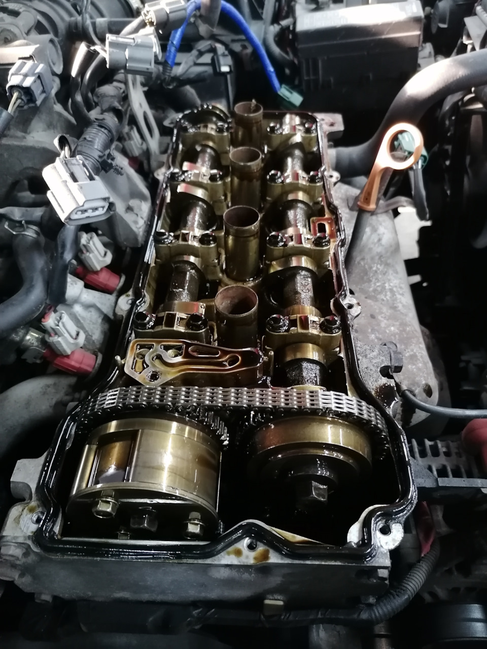

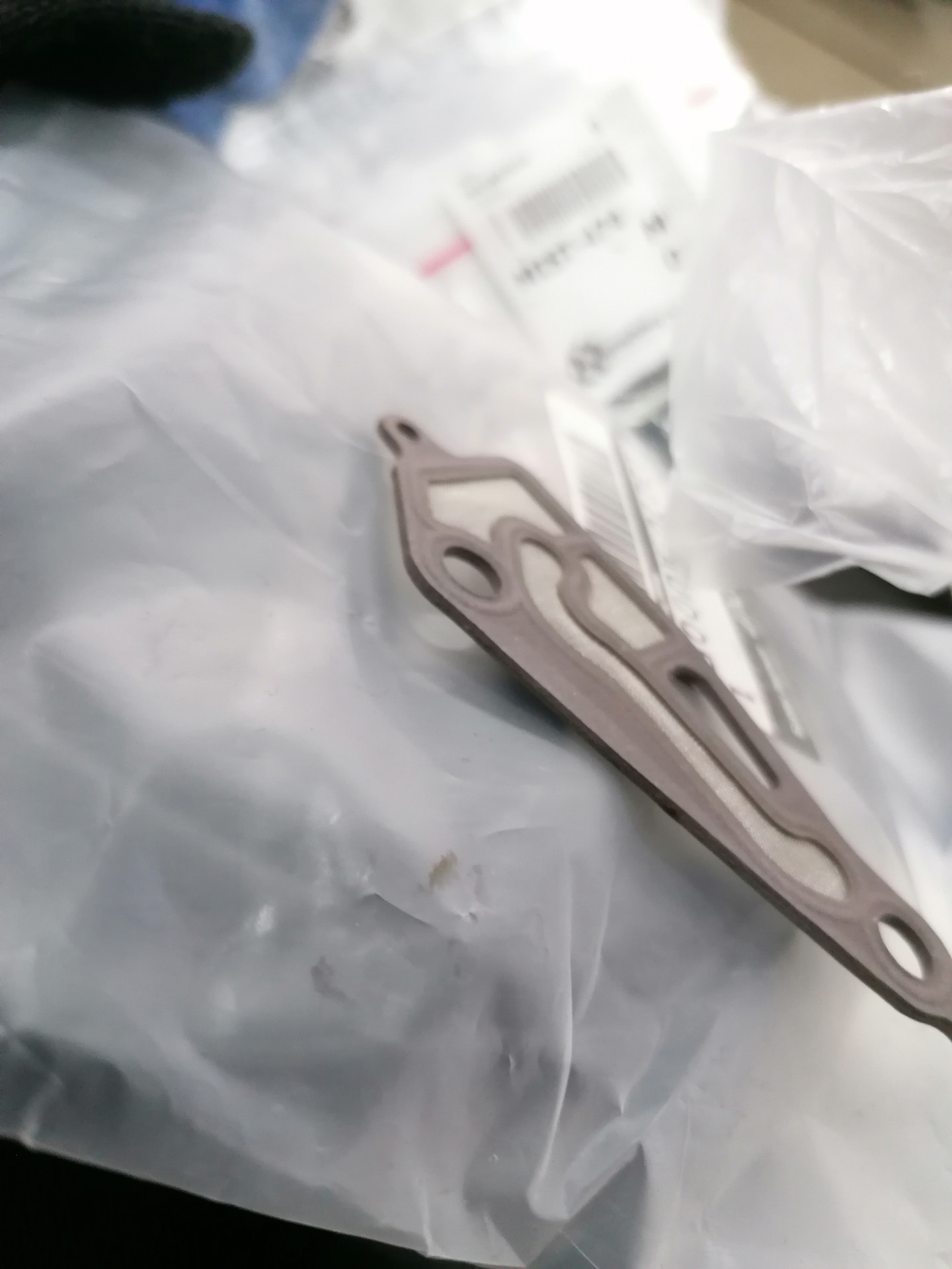

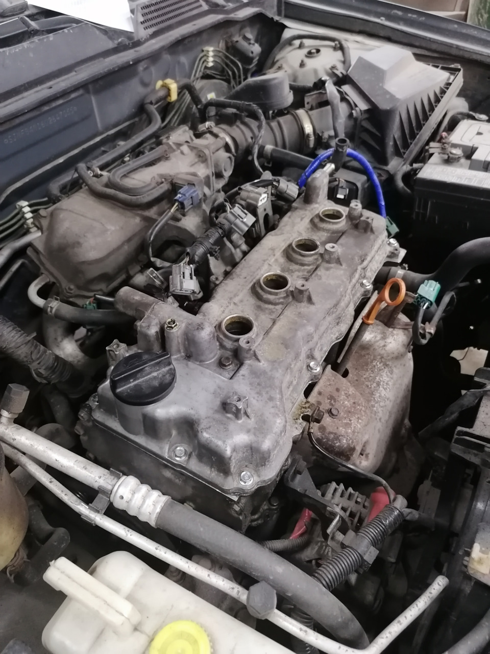

поменял прокладку клапанной крышки. запчасти которые понадобились:
прокладка клапанной крышки — 13270-au005
прокладка свечного колодца 4 штуки — 13276-53y0a
прокладка вентиляции картера — 13271-4м501

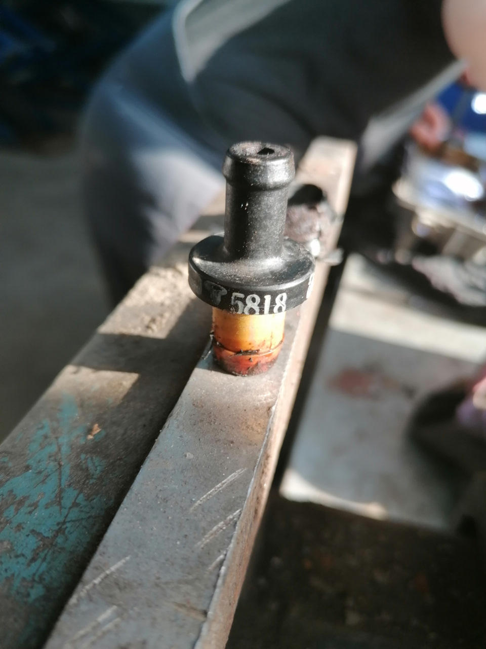

клапан вентиляции картерных газов — 11810-ом300
прокладка клапана картерных газов — 1181241b00
фильтр — 13533-au000
болты клапанной крышки 9 штук — 081a86201a
болт длинный клапанной крышки — 13224AU000 (очень трудно найти).
разобрали, замыли очистителем и заменили все купленные запчасти)))
из этого места сочилось масло. фигарило масло из длинного болта. болт тоже был весь в масле.
