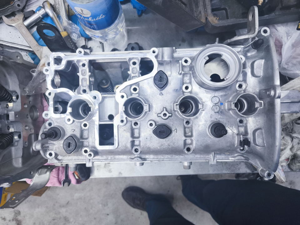

Я всех снова приветствую! Так повелось, что ЕА888 (Entwiklungs Auftrag 888) это наверное самый массовый ДВС от VAG.
Поэтому, несмотря на то что это совсем не сложный двигатель — его тоже нужно собирать ответственно.
С учетом всего вышеперечисленного — мне понадобилось достаточно времени, чтобы составить список, с которым надо было пройти сборку ДВС:

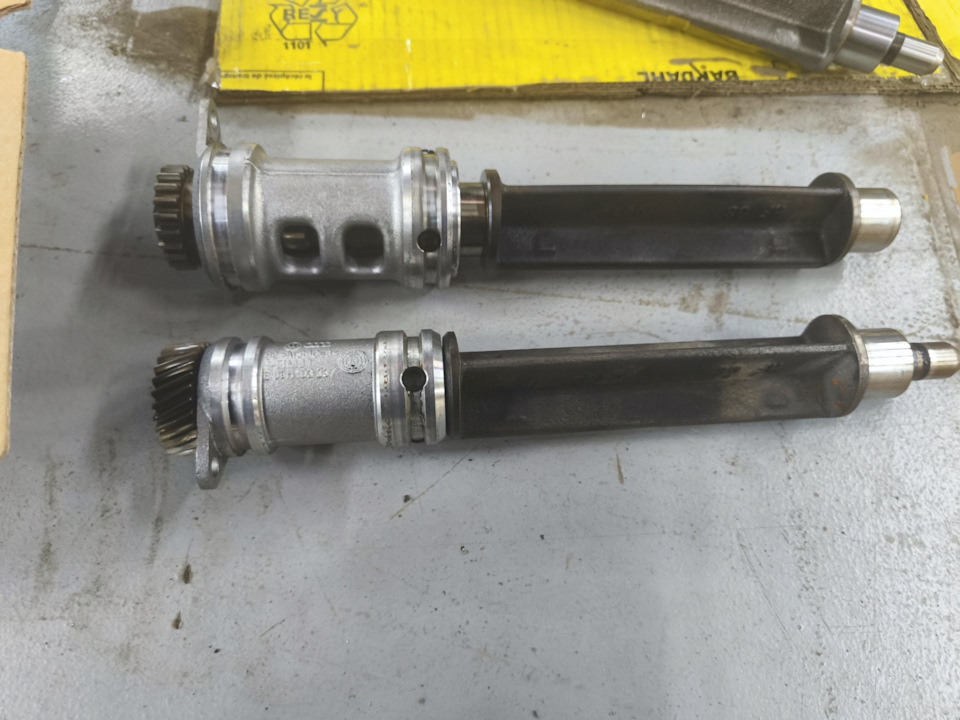

1. Ремкомплект балансирных валов. 06H198205N

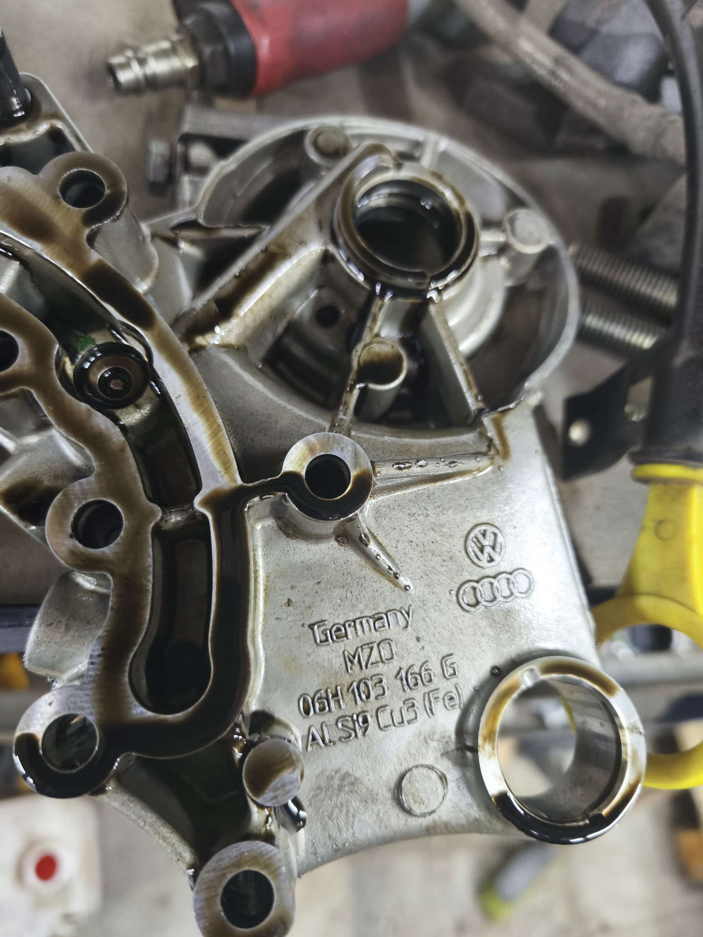

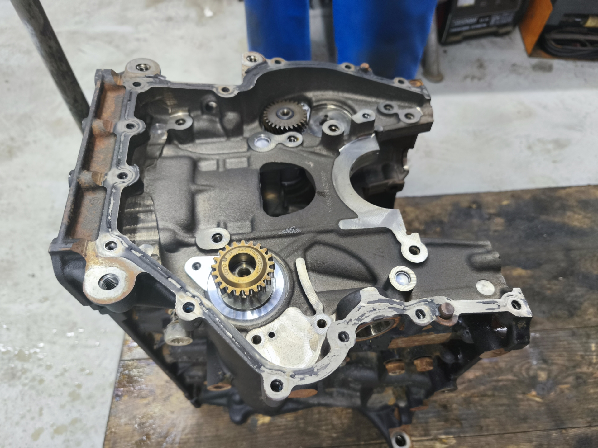

2. Все что касалось балансиров а именно болт N10544904 шайба упорная WHT001396A, звездочка цепи в соединении с балансиром 06K103319A, промывал 06H103559B и болт WHT001163B а также уплотнение балансира WHT003463

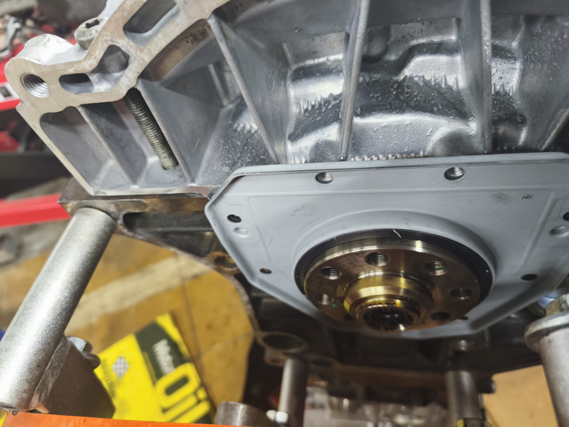

3. Крышка коленвала задняя с сальником 06K103171P

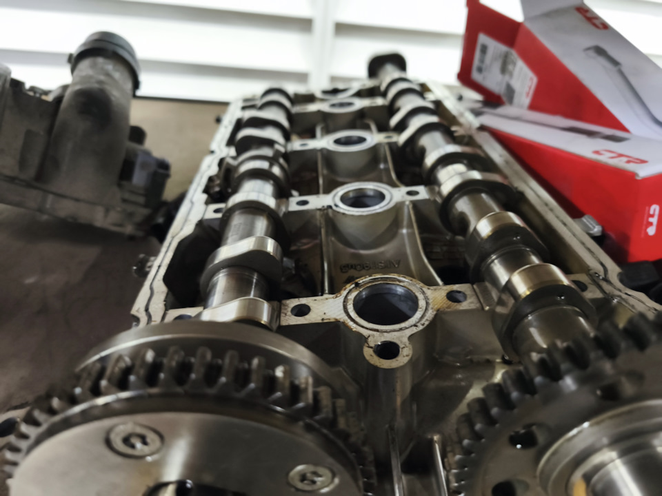

10. VAG 06H103144K — опорный кронштейн распредвалов. Был G.

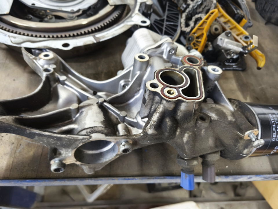

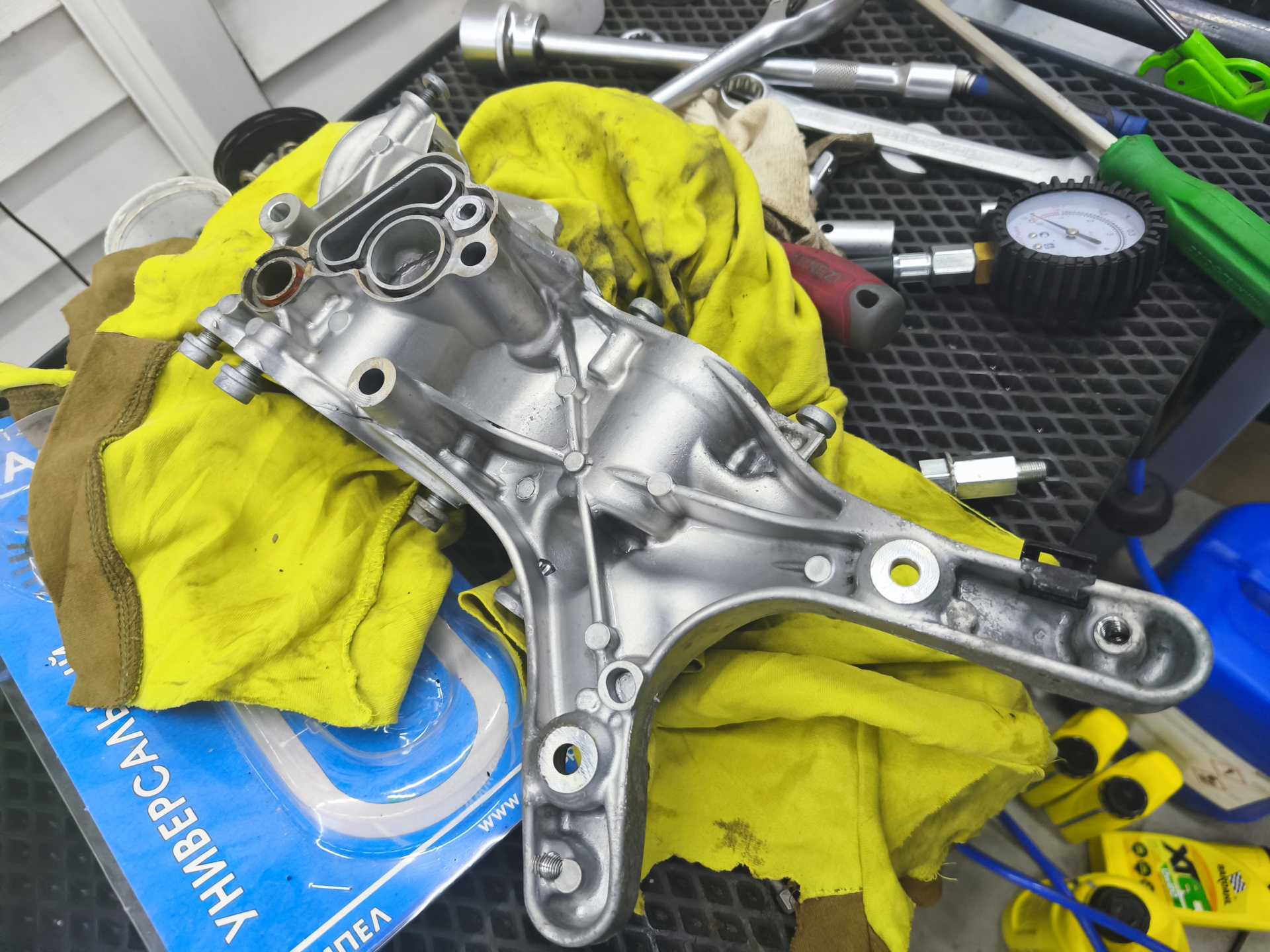

18. Уплотнения теплообменника и кронштейна навесных агрегатов с масляным фильтром VAG 06J115441A и VAG 06J117070C

25. Превентивно замена клапана байпаса турбины

Теплообменник, уплотнения форсунок и кольцо ТНВД были у Николая. Я их установил
Кстати теплообменник был забит (!)

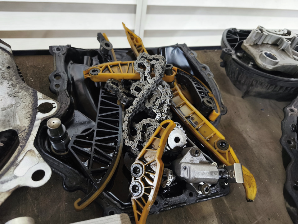

Например на крышке цепи я поменял сальник, а не менял крышку ( которая была уже поменяна до этого, где менялась как раз цепь. Это был 2018 год. Натяжитель поставили ориг.
По цепи это Borg Warner. С учетом инсайда, что раньше в этом месте ставили комплекты INA ( а это говно в плане цепи) — это почти оригинал)))

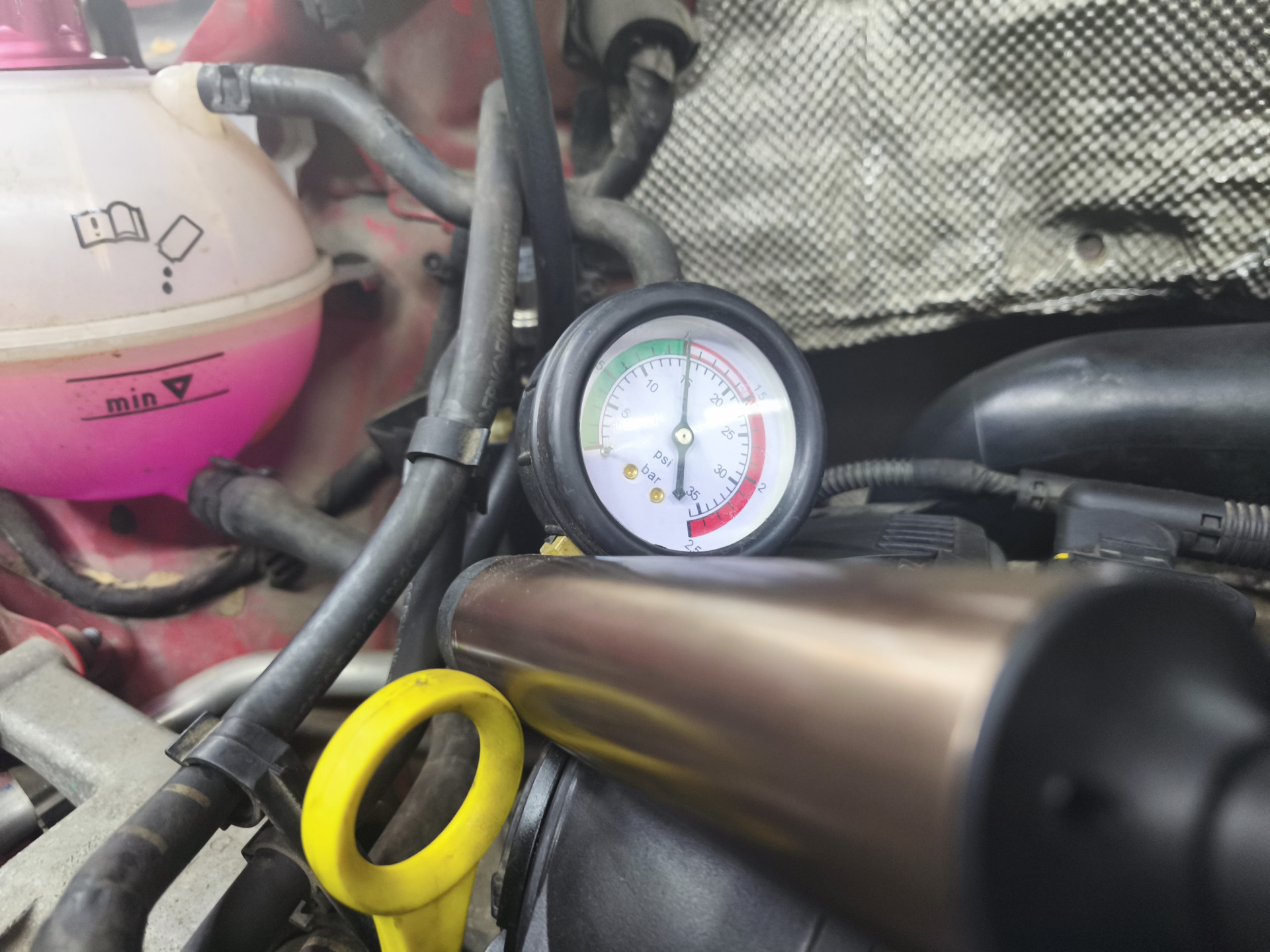

На последнем фото давление масло? 1 bar?
Это опрессовка системы охлаждения 1.5 бар избытка.
Ну по фильтрам спорный момент, все моторы собирал с ними
Тут как кто привык. У меня из-за этих фильтров все в перспективе по бороде и пускалось.
Жаль фото нет.
А сетку на опоре РВ тоже убираешь?
Конечно
Dimitriy717
Эта гадость в виде сеток отравляла людям жизнь ещё на моторах R4 и V6 конца 90г, там эти сетки стояли на гидронатяжителях цепей, их пробивало и начинались проблемы. Это же по-сути больше пеногасители, а не фильтры.
Я на 888 не ставлю эти вещи. Хотя раньше, когда деревья были большими и я был еще молод и глуп — я специально ставил эти сетки-фильтры, а потом были варианты клина эгр клапанов изменения фаз как раз на первом и втором поколении божественного бензинового двс TSI — BZB, CDA, CAWA и прочего ген2
VAGodrochering
О каких фильтрах идет речь Колян?😀
Сеточки на гнц
Это типа как на наших?
А, ты имеешь ввиду про сетки в балансирах на еа888? Да, такие же, только малюсенькие.
Понял!
Балансиры не оригинал судя по виду?
Нет. Ну как сказать — сравнивая с тем что в оригинале — разницы нет.
Только фильтры не ставить (!)
У меня были и оригинал и запиленный оригинал рядом — претензий не возникло)))
