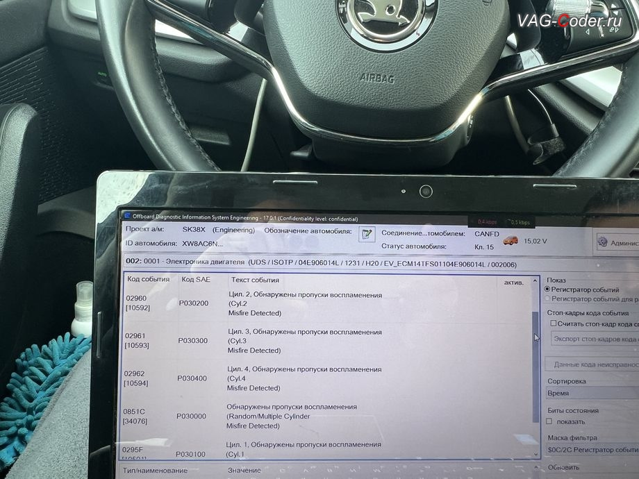

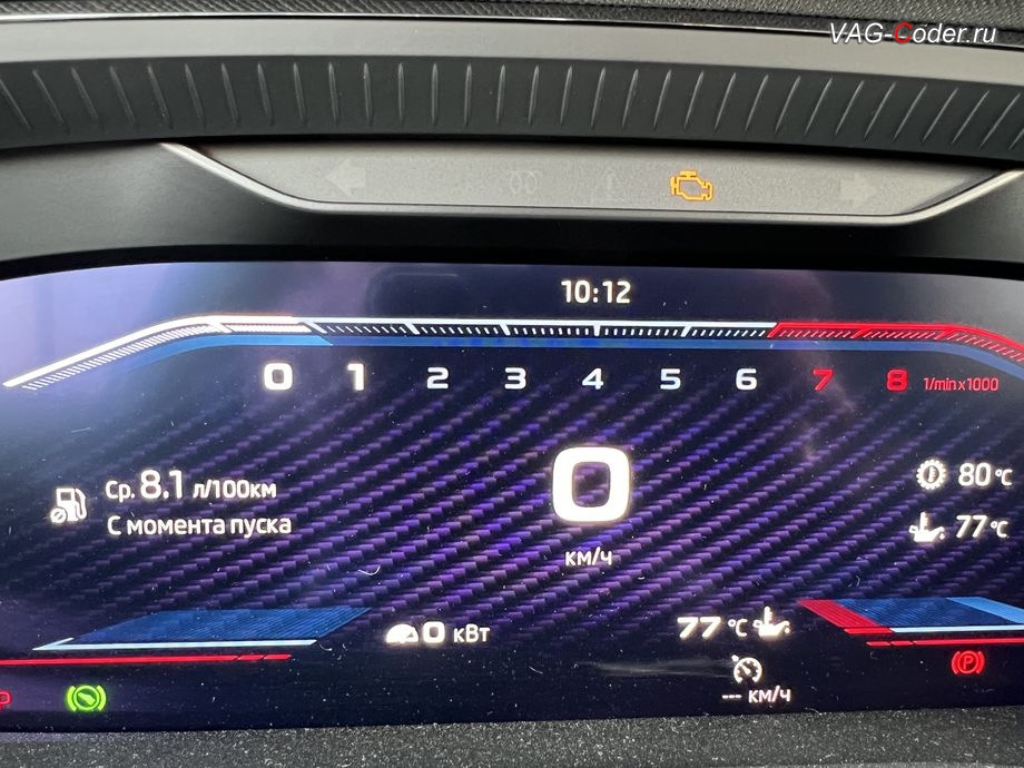

Владелец автомобиля Skoda Octavia A8-2022м/г обратился в компанию "VAG-Coder" в Ростове-на-Дону,
с жалобой на неадекватную работу двигателя — в панели комбинации приборов горит пиктограмма "Chek Engine", после запуска — двигатель работает неустойчиво и "троит",

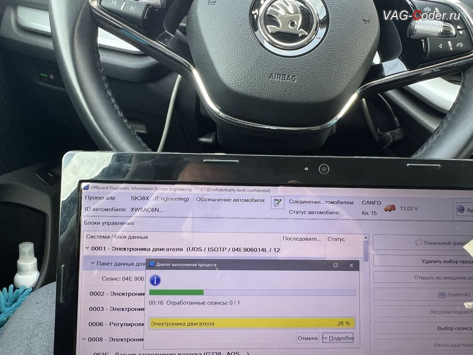

По итогам полного сканирования и определения идентификаторов установленных блоков управления на Skoda Octavia A8-2022м/г в VAG-Coder.ru в Ростове-на-Дону — были выявлены следующие блоки управления с устаревшими прошивками имеющими критически сбойное программное обеспечение, для которых есть более свежие заводские прошивки на следующие блоках управления:
— 01 — Электроника двигателя (ДВС — 1,4TSI DJKA); Номер детали ПО: 04E906014L, АО: 04E907309FJ, Компонент: R4 1.4l TFS H20 1231

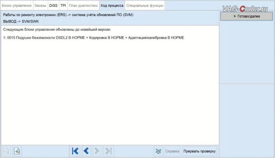

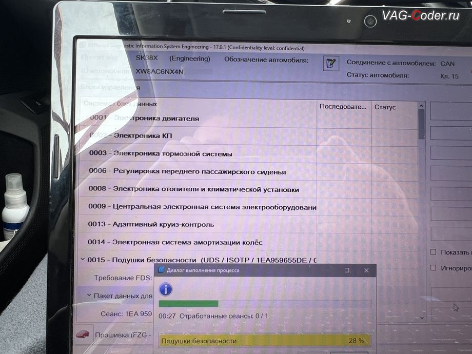

— 15 — Блок управления подушек безопасности; Номер детали ПО: 1EA 959 655 DE, АО: 1EA 959 655 DE, Компонент: VW40Airbag 010 0169

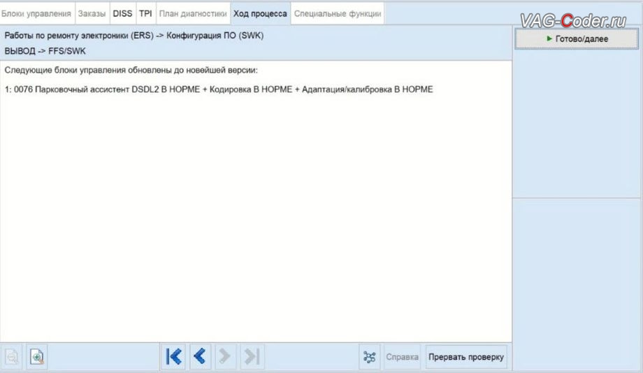

— 76 — Блок управления парктроника (Парковочный ассистент); Номер детали ПО: 5WA 919 283 C, АО: 5WA 919 283, Компонент: PDC 04 Kanal H04 0577
Несколько фото с описаниями в процессе выполнения работ:
По итогам всех сделанных работ на Шкода Октавия А8 в VAG-Coder.ru в Ростове-на-Дону — никаких ошибок больше нет, все системы и все работает полностью штатно, так, как будто это было все сделано изначально на заводе!
