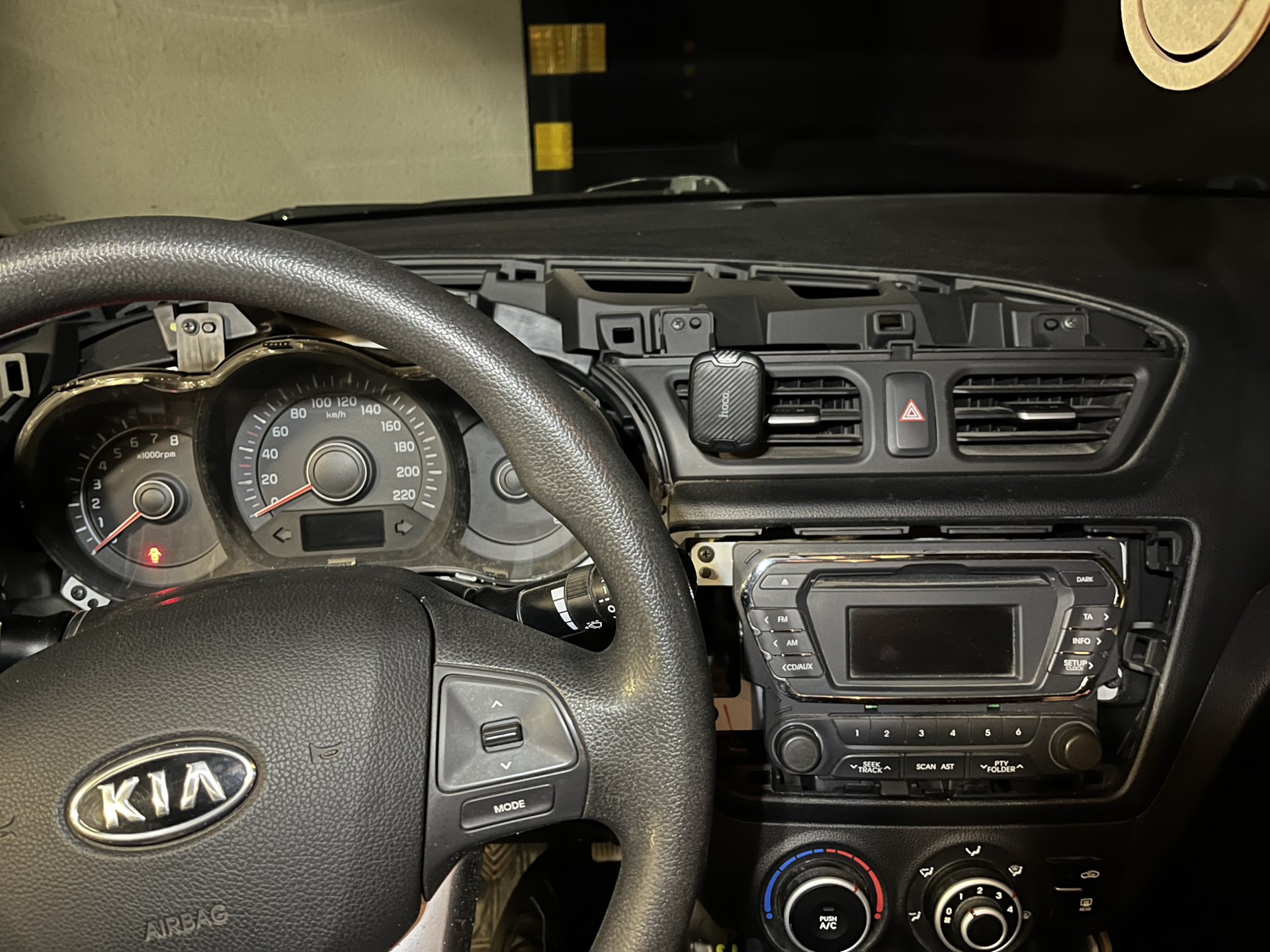

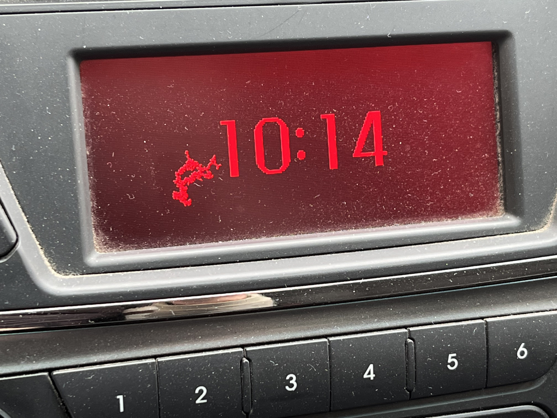

В машине папы на дисплее штатной магнитолы стали выходить из строя пиксели, поэтому решили раз уж менять, то на Android.

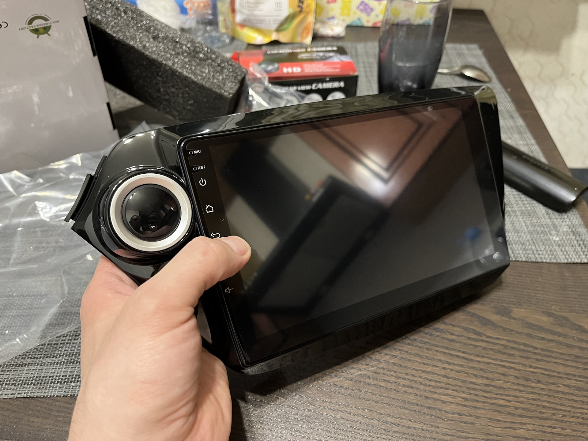

Рассматривал магнитолу с Озона, не сильно дорогую, с учетом его потребностей была выбрана TS18 Pro 4/32, комплект именно под Rio, рамка и проводка в комплекте
Порадовало, что уже была наклеена защитная пленка на стекло

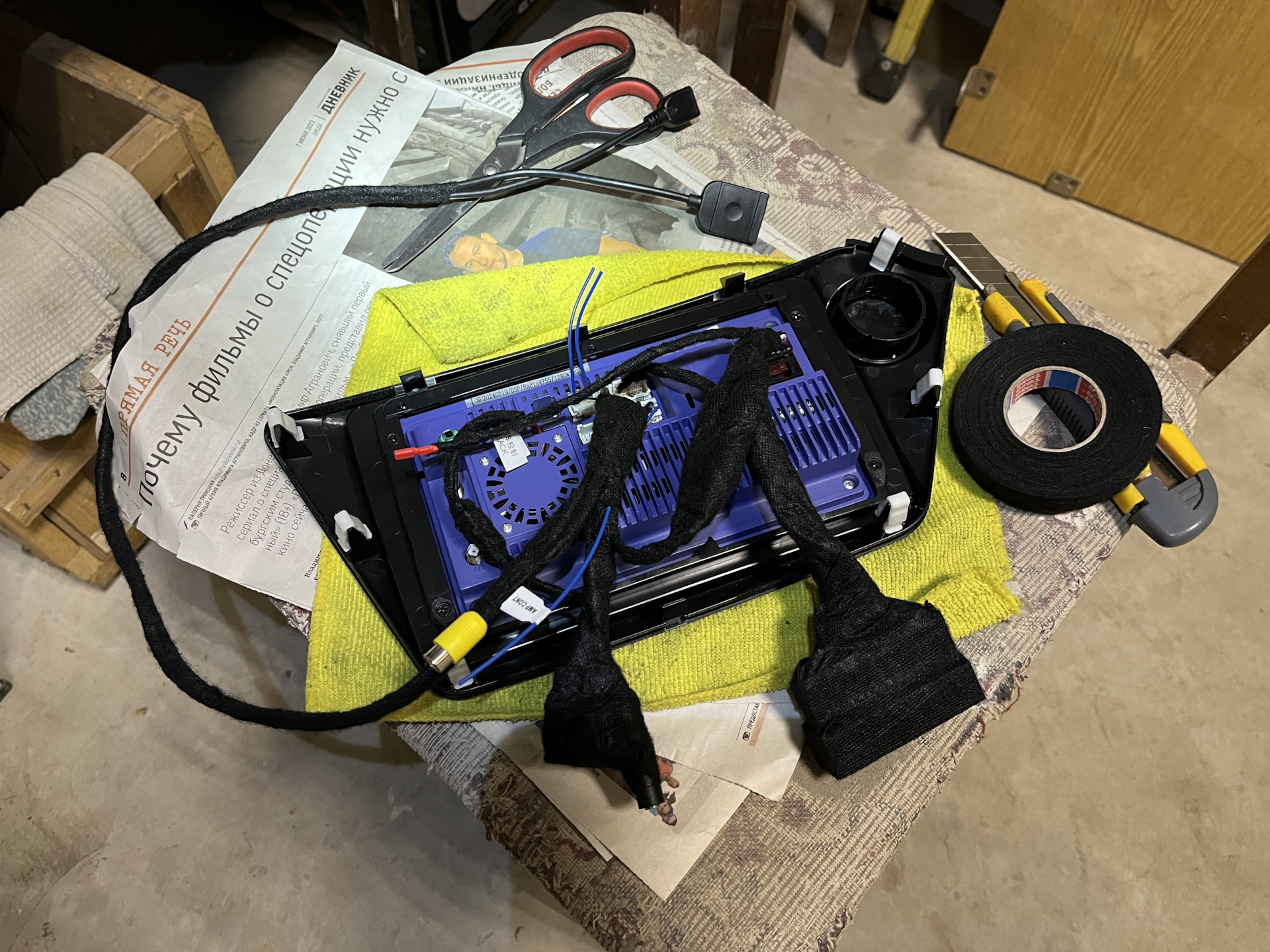

Для установки потребуется снять верхний козырек над щитком приборов, ну и саму рамку магнитолы. Так как эти элементы ни разу не снимались пришлось постараться, помогал переодически карточкой
После подключения и проверки, все провода, кроме выхода на камеру, укрыл тряпичной изолентой

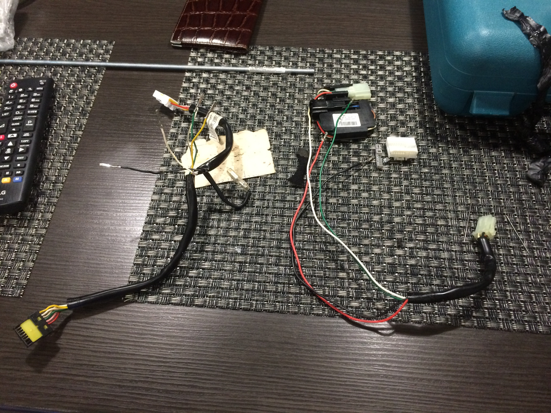

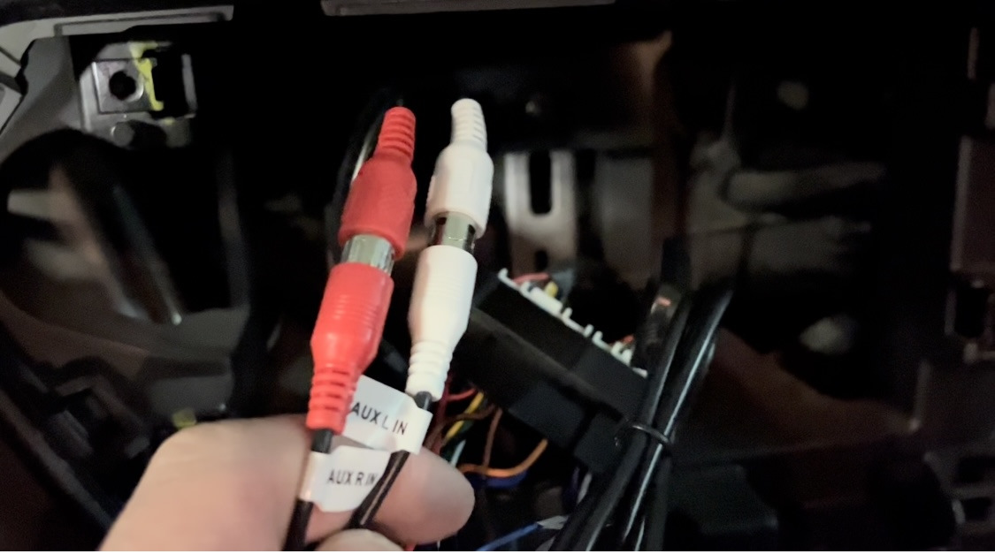

Проводка идущая в комплекте подразумевает работу штатной панели AUX и USB.
По факту без доработок заработал только AUX, а вот флешка имела только индикацию включения
Чтобы она полноценно заработала, необходимо разобрать блок USB и AUX и установить перемычки как на фото
После этого USB будет работать как и положено.

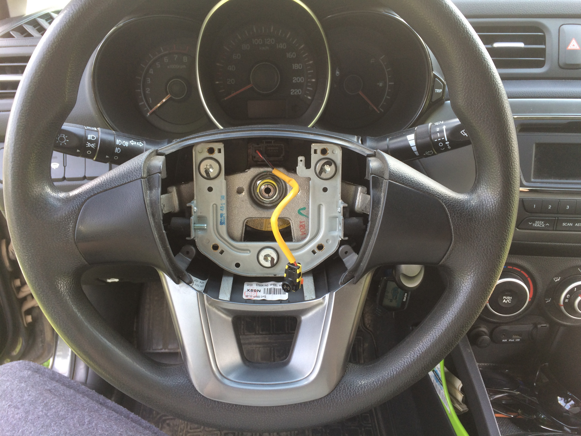

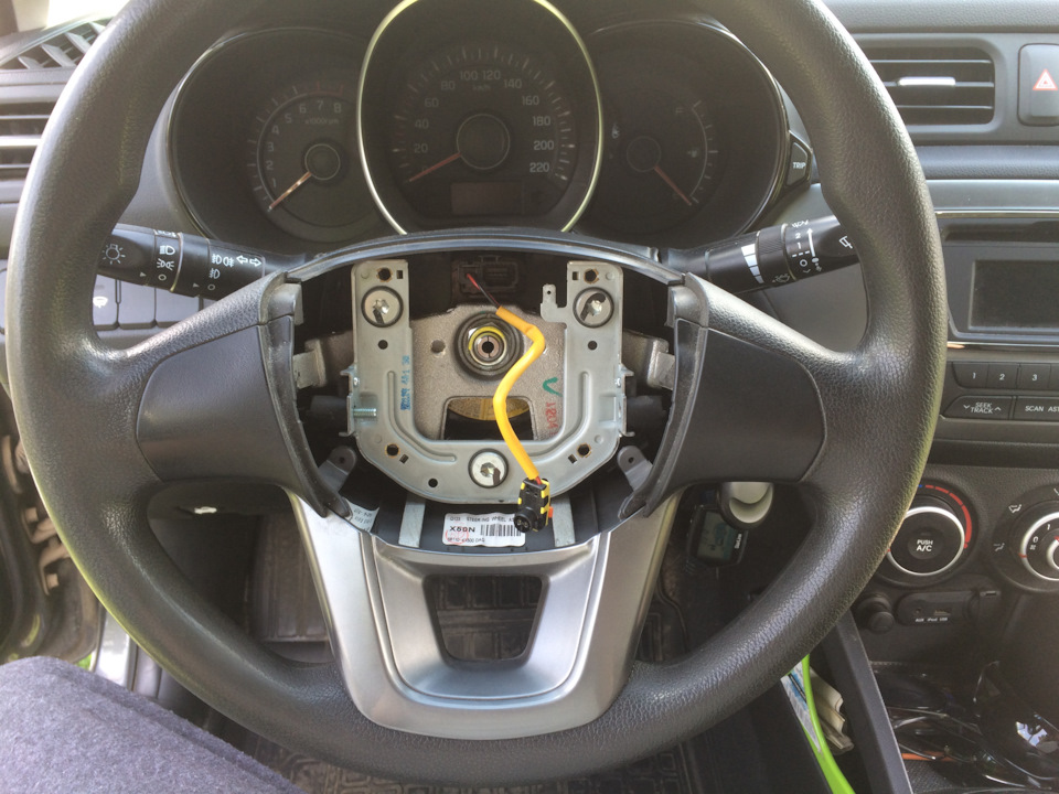

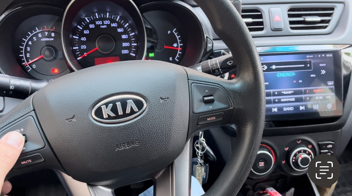

Кнопки на руле работают, настраиваются через установленное приложение

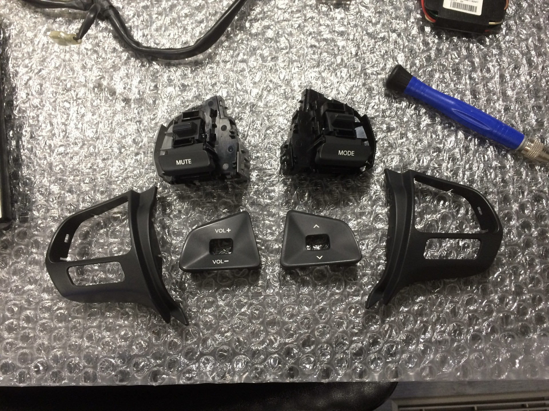

Кстати, ранее я доукомплектовал комплектацию машины кнопками на руле
Продка была от какой то более поздней версии, лишнее убрал, оставил только нужные провода

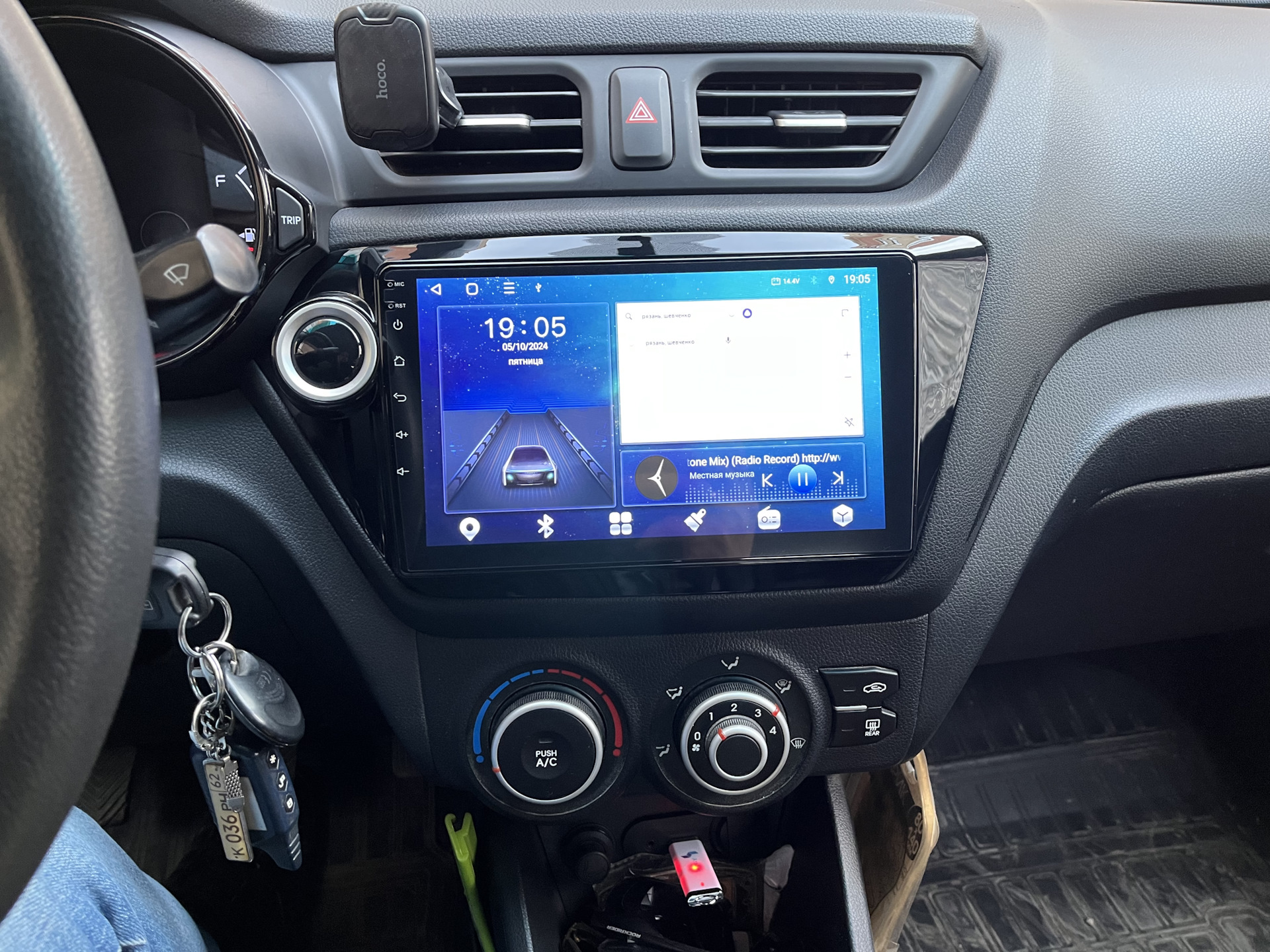

Итоговый вид обновленной панели, переживал, что черный цвет будет лишним, а по факту на приборке такой же цвет, так что получилось очень даже неплохо

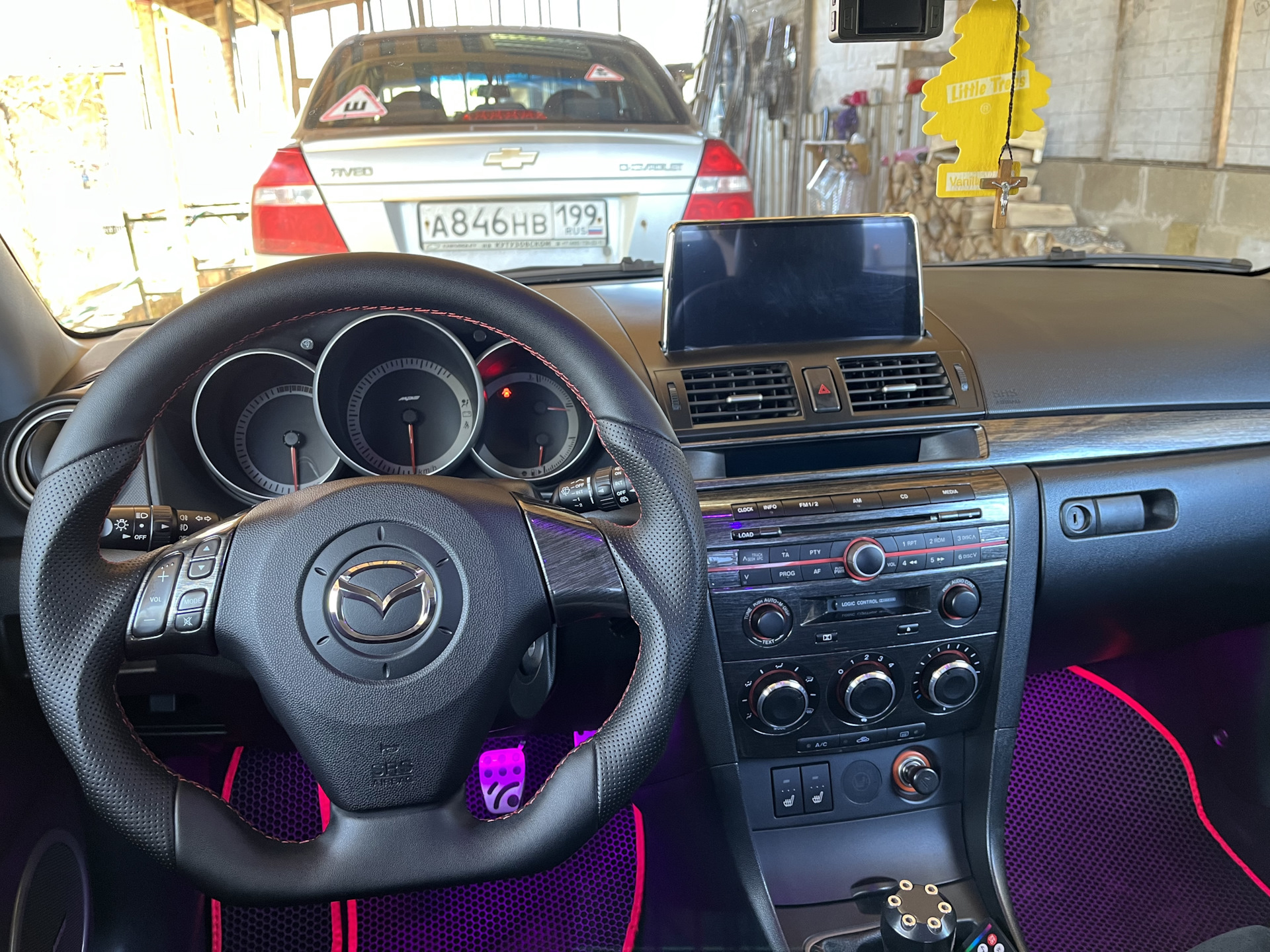

А у тебя в Мазде что стоит?
В мазде выбирал по формфактору, что бы по современному на верх панели монитор был
www.drive2.ru/l/640778610189271883/
Качество у нее так себе, но работает уже 3 год
