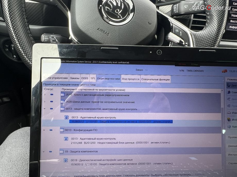

Диагностика электроники регистраторов событий блоков управления выявила проблемы и ошибки работы блока управления радара:
15360512 — Включена защита компонентов, U110100 [00001001] — [FAULT_THP_EC_INVALID_IKA], активн./статич.
2101248 — Недостоверный блок данных, B201200 [00001001] — [FAULT_DATASET_MISMATCH], активн./статич.

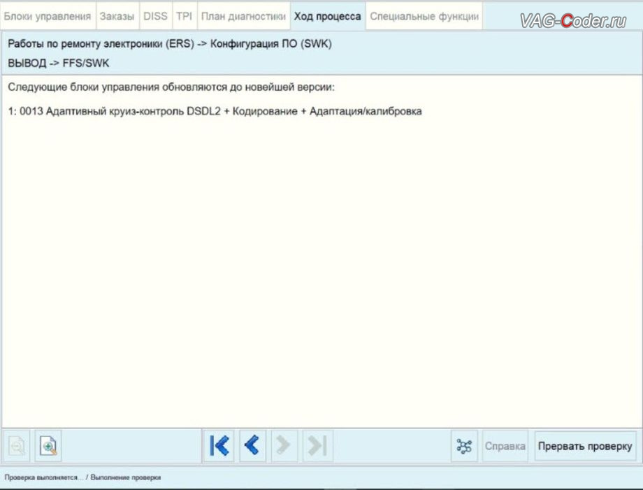

Выполнены комплексные работы по программной прописке и кодирование функций замененного радара адаптивного круиз-контроля (ACC) на Шкода Кодиак в VAG-Coder.ru в Ростове-на-Дону:
— снятие "Защиты компонентов" (Save CP, Сomponent Protection);
— загрузке набора актуальных и новейших параметров данных (параметрия, DSDL2) — параметрированию блока управления радара J428;
— кодированию и адаптации системы "Адаптивный круиз-контроль (ACC)";
— восстановление заводских функций нового радара и программной прописке сертификатов (SWaP-кодов программных функций);

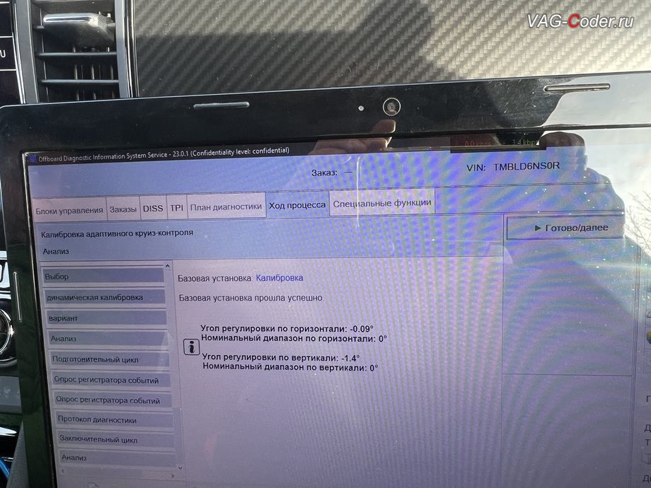

— калибровке нового блока управления радара адаптивного круиз-контроля (ACC).
Несколько фото с описаниями в процессе выполнения работ:
По итогам всех сделанных комплексных работ по программной прописке и кодированию функций замененного радара адаптивного круиз-контроля (ACC), включая работы по снятию "Защиты компонентов" (Сomponent Protection), параметрированию, восстановлению заводских функций (SWaP-кодов программных функций) и калибровке нового радара на Шкода Кодиак в VAG-Coder.ru в Ростове-на-Дону — никаких ошибок больше нет!
Все функции нового замененного блока управления радара адаптивного круиз-контроля (ACC) — заработали без каких-либо ошибок и в полном объеме, так, как будто это все было изначально сделано на заводе!
