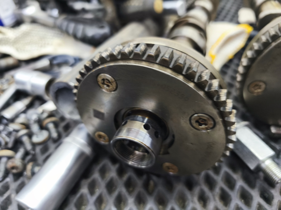

А пришла машина с проблемой — давление масла на рабочем диапазоне. И кронштейн менял на этом авто человек, известный в узких кругах.
Ну суть в том, что не прокатило это. И если распредвалы задраны — помогает крупноузловая замена. Что я собственно и говорил ранее на машине Игоря, где не поменяли вовремя этот злосчастный кронштейн… Ссылку на статью оставлю Тут
Дело в том, что распредвал имеет размер 24мм. И кстати, почему решили применять масло 10/60 — чтобы нивелировать тепловой зазор. Конечно давление поднимется, но если в сопряжении кронштейна и вала будет прослабление наверное более 3 соток всеже — будет потеря давления.</i></b>
И на валах были эти самые не достающие сотки.
Поэтому мы их заменили.
Не на новые, а на б/у. Вместе с ГБЦ.
И до кучи еще и турбину поменяли.

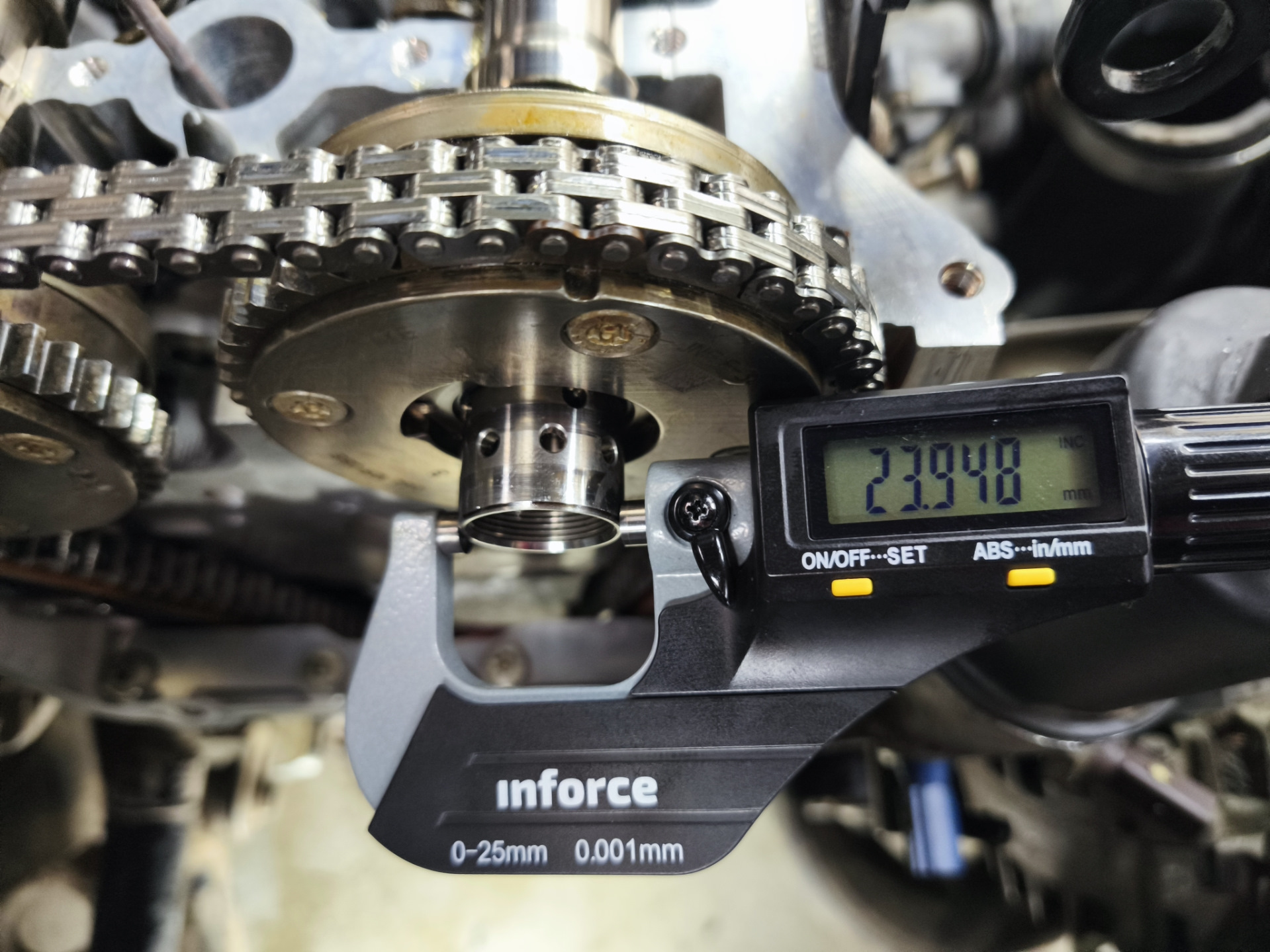

Для того чтобы замерить распредвалы я взял микрометры:
Что в итоге?
В итоге на старом конфиге было давление 0.6 — 0.5 (!) напоминаю что тепловой зазор на распредвалах с номиналом 24 мм, при прослаблении в пределах 3 соток ведет впоследствии к падению давления масла в том числе (!)
Поэтому ГБЦ решено было поменять ( на ней тоже был износ(!)). А раз до кучи были движения — поставили IHI IS20

Именно соток? Не десяток? Просто смутил комментарий к этой фотографии: «Как пример на нормальном валу без износа»
Если номинал это 24, то тут уже минус 5 соток, а написано, что без износа?
4-5 соток должен быть зазор, даже Эльза предписывает это, иначе вал заклинит от теплового расширения, замеры сделаны правильно, 5 соток это 50 микрон, 24.00 это диаметр отверстий, я много валов от еа888 перемерил и новых и бу, самое большое что видел 23.97, а так, большая часть 23.95-96, у меня вал выпускной был 23.83)) и даже маслёнка не загоралась на хх на 5w30, ген 3 горячий мотор это нужно учитывать
Я сейчас перечитал текст автора и понял про какие 3 сотки он говорит. Вал всегда в минусе делается. Допустим его номинальный размер 23.948. А при эксплуатации если будет 23.91, что меньше на 3 сотки, то уже может быть критично для масляного клина.

Очень интересная статья. Так какой максимально допустимый износ опорных шеек распредвалов?
И одинаково ли это значение для gen2?
На всех генерациях не меняется значение думаю. Мы не берем в рассчет gen4/5
3-5 соток уже будет прослабление от номинала
А вообще на этих местах просто не должно быть износа никакого
