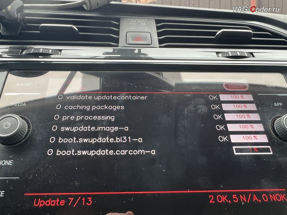

Первым этапом, сделано обновление более свежей прошивкой блока управления магнитолы Discover Media MIB3 (информационной системы Infotainment MIB3 Дискавер Медиа) имеющей сбойное программное обеспечение, с идентификаторами блока Номер детали ПО: 3G5 035 820 G, АО: 3G5 035 820 G, Компонент: MU-O-ND-EU H22 0278 — до самой последней и актуальной заводской версии 0332 на Фольксваген Тигуан НФ в VAG-Coder.ru в Ростове-на-Дону.
Обновление устаревшей прошивки блока управления магнитолы Discover Media MIB3 (информационной системы Infotainment MIB3 Дискавер Медиа) имеющей сбойное программное обеспечение, позволяет исправить и улучшить работу следующих систем и программных функций:
— Улучшена оптимизация и стабилизация отображения картинки камеры заднего вида / системы камер кругового обзора;
— Улучшена стабилизация соединения для функций App-Connect (AndroidAuto, CarPlay, MirrorLink) и Bluetooth (Phone);
— Общая оптимизация работы информационно-развлекательных функций.

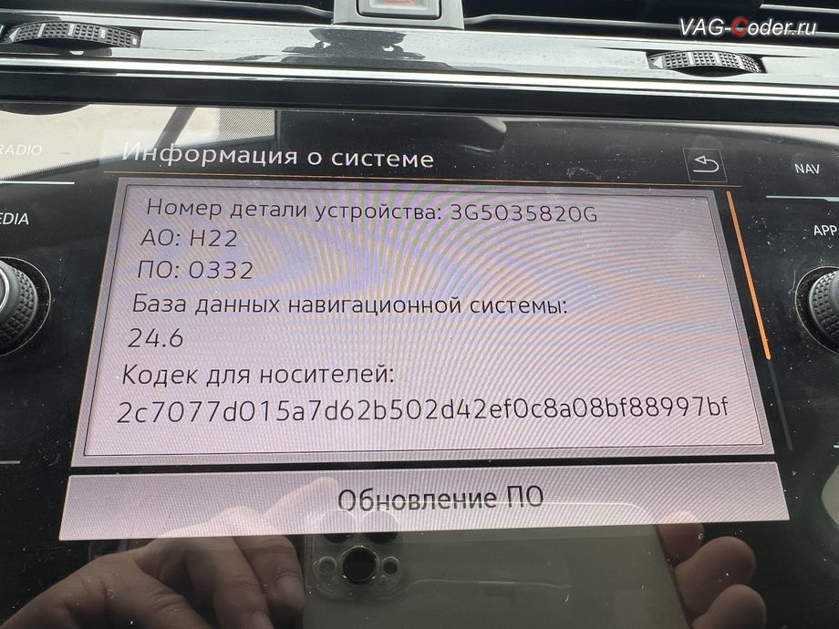

Далее, выполнены работы по обновлению устаревшей базы данных навигационных карт до самой актуальной на текущий момент версии карт на штатной магнитоле MIB3 Discover Media на Фольксваген Тигуан НФ в VAG-Coder.ru в Ростове-на-Дону.
После установки свежей базы данных обновленных навигационных карт — добавились новые маршруты, а ранее используемые маршруты, которые иногда приводили в тупик, были изменены на актуальные и правильные. На карте добавились новые развязки, а также — стали отображаться новые построенные дороги, которых раньше на карте не было.

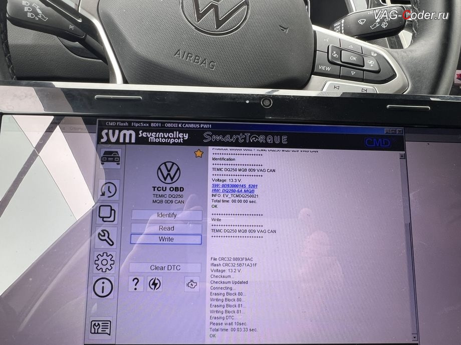

Далее, сделаны работы по чип-тюнингу автоматической коробки передач DSG6 (DQ250 MQB) от "PetranVAG Tuned" на Фольксваген Тигуан НФ в VAG-Coder.ru в Ростове-на-Дону:
— 1-я передача стала переключаться на 2-ю при 12 км/ч;
— передачи стали переключаться быстрее, без задержек и подвисаний между переключениями;
— более плавное переключение передач, без каких-либо дерганий и рывков при спокойном режиме вождения;
— изменение силы сжатия сцепления, обеспечивает более долгосрочную работу DSG;
— и др.

Завершающим этапом после проведения работ по чип-тюнингу, была выполнена процедура базовой адаптации дроссельной заслонки двигателя на Фольксваген Тигуан НФ в VAG-Coder.ru в Ростове-на-Дону.
