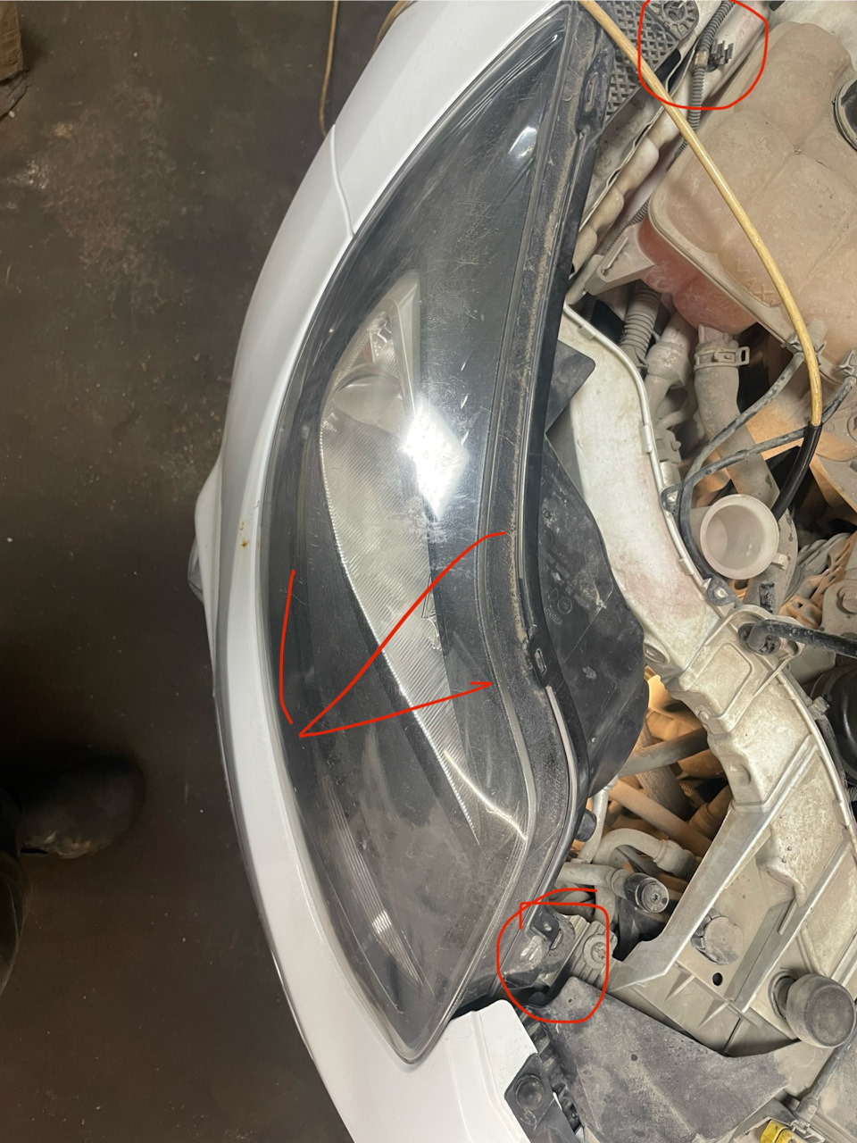

откручиваем и снимаем фару выдвинув ее вперед. крепится она двумя винтами (обвел красным)

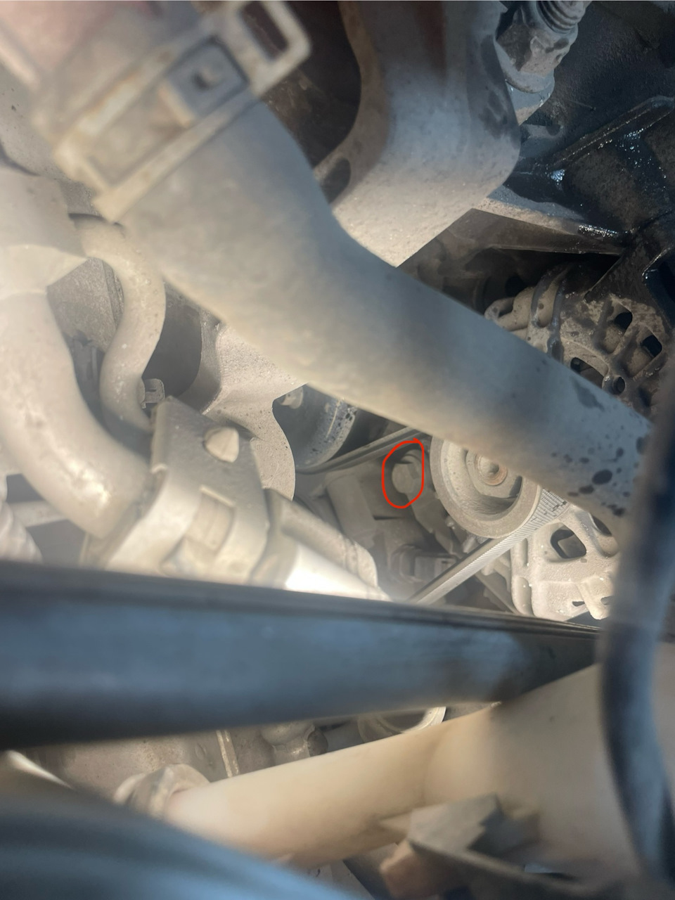

Ослабляем нижний болт генератора он тоже на 15( находится он под шкивом гены) и вытягиваем Гену немного вперед и снимаем ремень после чего откручиваем до конца болт и ложем генератор аккуратно на бок что бы вытащить штекер и вытаскиваем генератор
