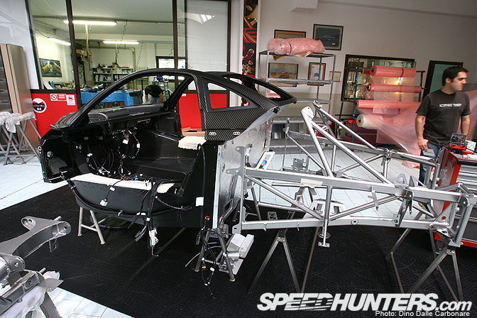

Далее наступило понимание что нужно работать над детализацией модели, в плане качества самой модели (детализация кузова, проработка линий), и в плане выделения отдельных частей кузова таких как крышка капота, крышка багажника, двери, пассажирский отсек аля монокок, но с рамой внутри, и подрамники. на которых будет располагаться переднее и заднее шасси, с электромоторами. Пример как это должно было выглядеть на ( фото 7 ) Отличительная особенность заключалась бы только в том что подрамники крепились бы не к карбоновому монококу как на фото, а к раме которая находится внутри монокока, таким образом получилась бы цельная металлическая конструкция хоть и не монолитная.
