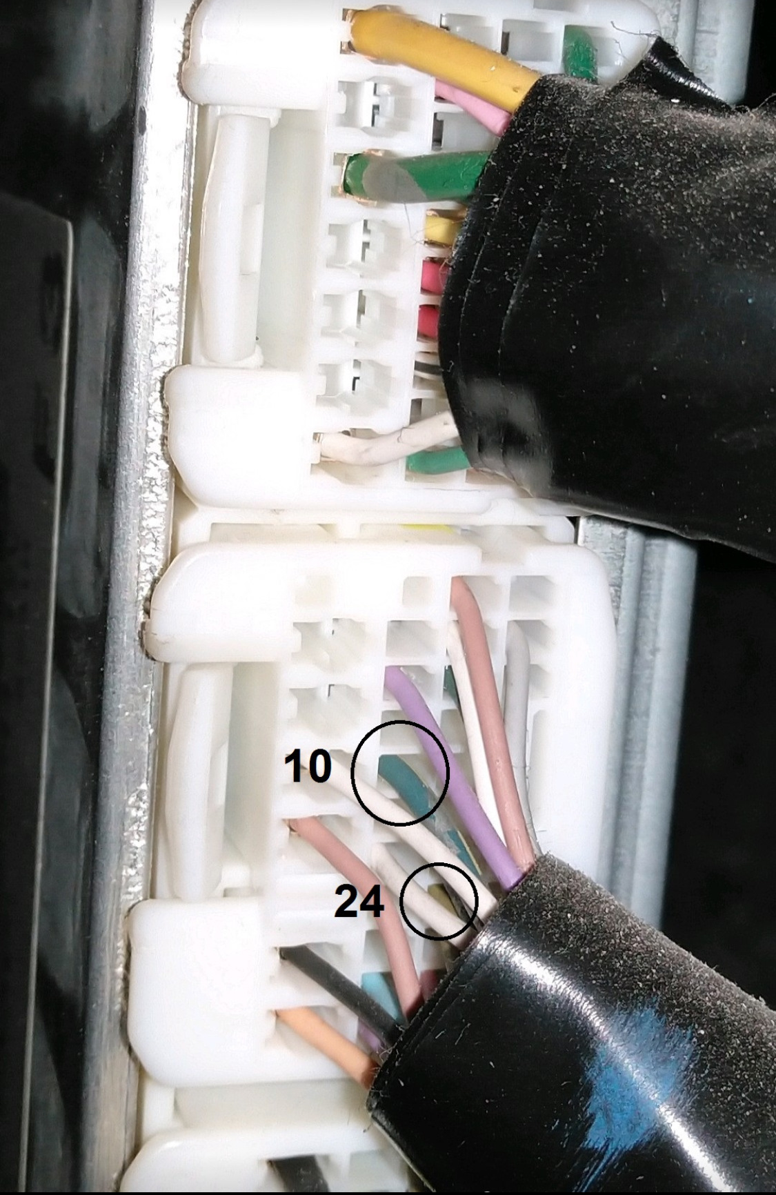

Доброго времени всем подскажите пожалуйста у меня королла версо базовой комплектация 2004 год робот подключаю круиз к эбу на руле разобрался а на эбу не получается подключаю на 24 пин и ничего не горит скажите пожалуйста у меня эбу F5 искал в инете распиловку не нашел может я не так подключал я считал пины с лево на право сверху со стороны проводов 1234567 или может нужно наоборот 7654321 помогите если не сложно спасибо
Комментарии 2
Считать пины нужно со стороны кабеля с право на лево и все получится только проверяйте чтоб контакт мама с папой хорошо оделись я сперва одел плохо не работало а потом поправил все контакты и все у меня получилось а изначально первый раз когда одевал я считал пины слева направо и не в тот контакт одевал провод вот оно почему не получалось теперь всё отлично работае работа коробка робот
кто хочет установить себе круизконтроль у кого нету ставьте и все будет работать у кого робот подключать только 24-й контакт 10-й контакт подключать не нужно все работает с 24-го контакта всё отлично
