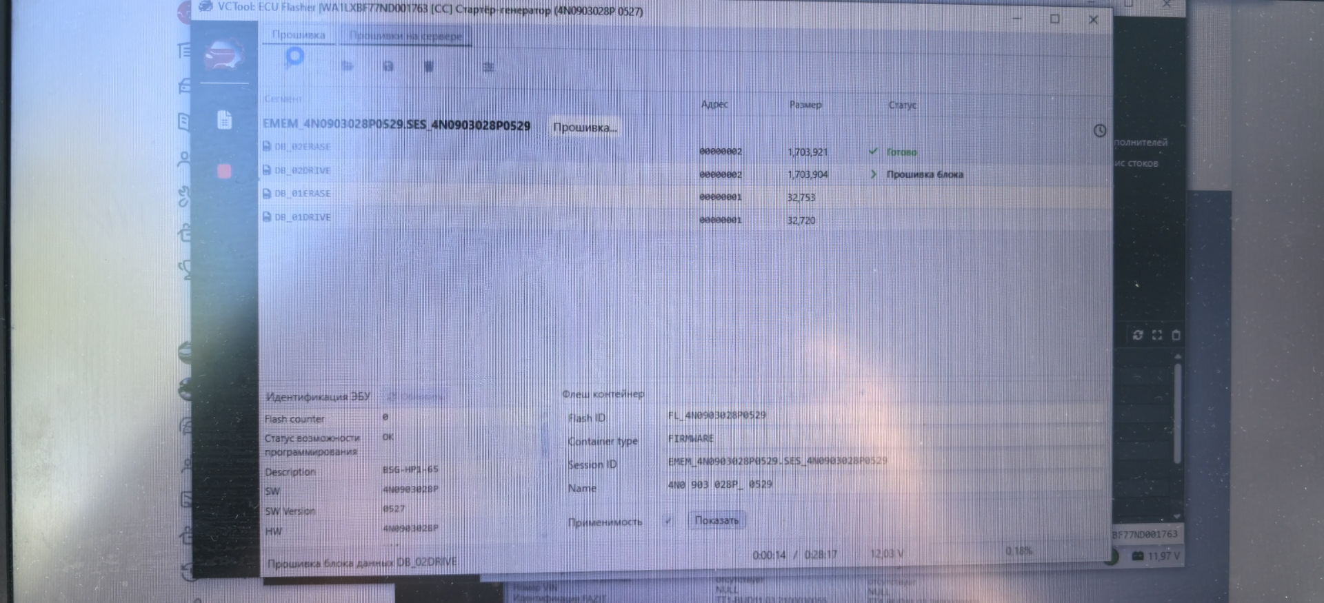

В эфире Audi Q7 2021. Но актуально будет почти для всех новых Ауди с 2020 года.
Речь сегодня про стартер генератор. На таких авто как Audi A6/A7/A8/Q7/Q8 и др устанавливалась 48 вольтовая система. И в комплекте стартер генератор, первые ревизии которых были не особо удачные. Устройства часто выходят из строя из-за проблем с ПО.
Поэтому сегодня обновляем стартер генератор на Audi Q7
У нас стоит блок 4N0903028P с прошивкой 0527, это не самая старая прошивка, так как блок уже заменили после того как стартер умер.
Обновим его на самую свежую прошивку.
Блоки могут быть также 4N0903028N, 4N0903028R, 4N0903028J, 4N0903028P, 4N0903028T, 4N0903028QX 4N0903028H, 4N0903028M, 4N0903028Q, 4N1903028A и другие
Обновление происходит в течении 20 минут и также кодируем новый стартер генератор.
На старых версиях генератор мог выдавать ток до 150А. В прошивке 0529 его ограничили до 90А, тем самым заметно снизили нагрузку и повысили его надёжность.
Ну и так как гену мы заменили, нужно ввести его в эксплуатацию, для этого минимальный заряд высоковольтной АКБ должен быть 10%.
После успешного выполнения, генератор начинает функционировать, напряжение поднимается до 14 вольт и АКБ начинает заряжаться.
Стартер генератор штука не дешевая, стоит от 1000 долларов, поэтому обновляйте оборудование вашего авто вовремя!
