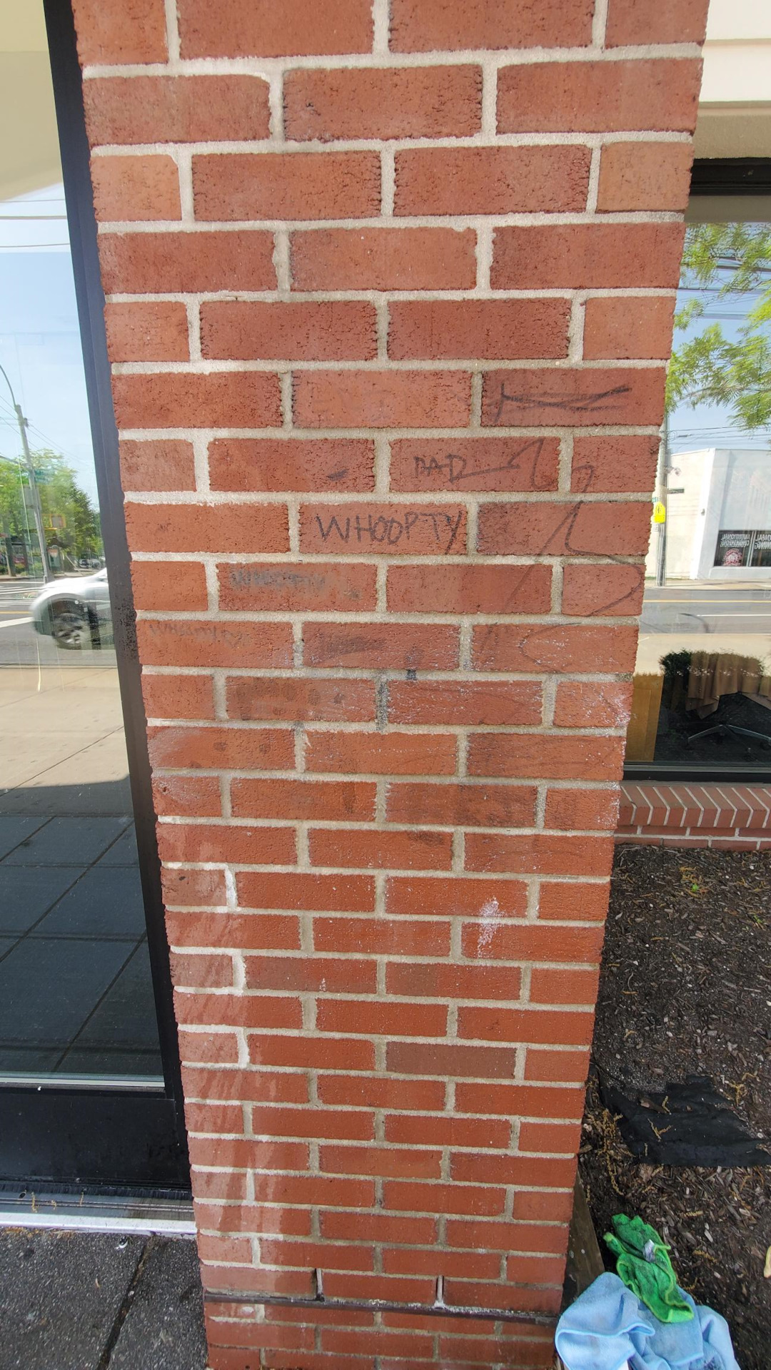

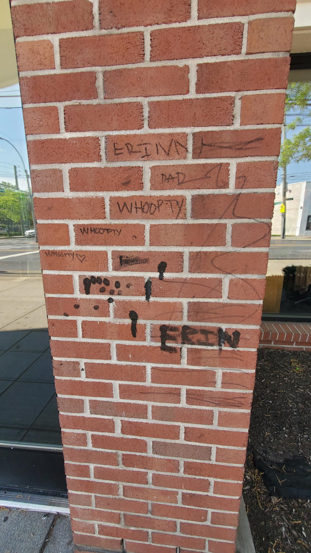

В конце пятничного дня получаю работу с пометкой "urgent"- что значит, что в течение 24-х часов работа должна быть закончена. Из корявого клиентского описания(а там правда набор букв безо всякого смысла) понимаю, что речь идет о граффити. Сразу прикидываю, что этот билдинг кирпичный- а это небольшой геморрой, если-таки речь идёт о выведении современного арта с красного кирпича.
В субботу утром прыгаю в Ипшы и через 40 минут оказываюсь на клиентской территории. Через пару затяжек недешёвого Мальборо нахожу проблему- какая-то мелочь в ожидании автобуса(остановка прямо у входа в здание) баловалась с маркерами и пыталась найти себя, слой за слоем нанося записи для предков на прекрасный красный кирпич 20-ти лет отроду.

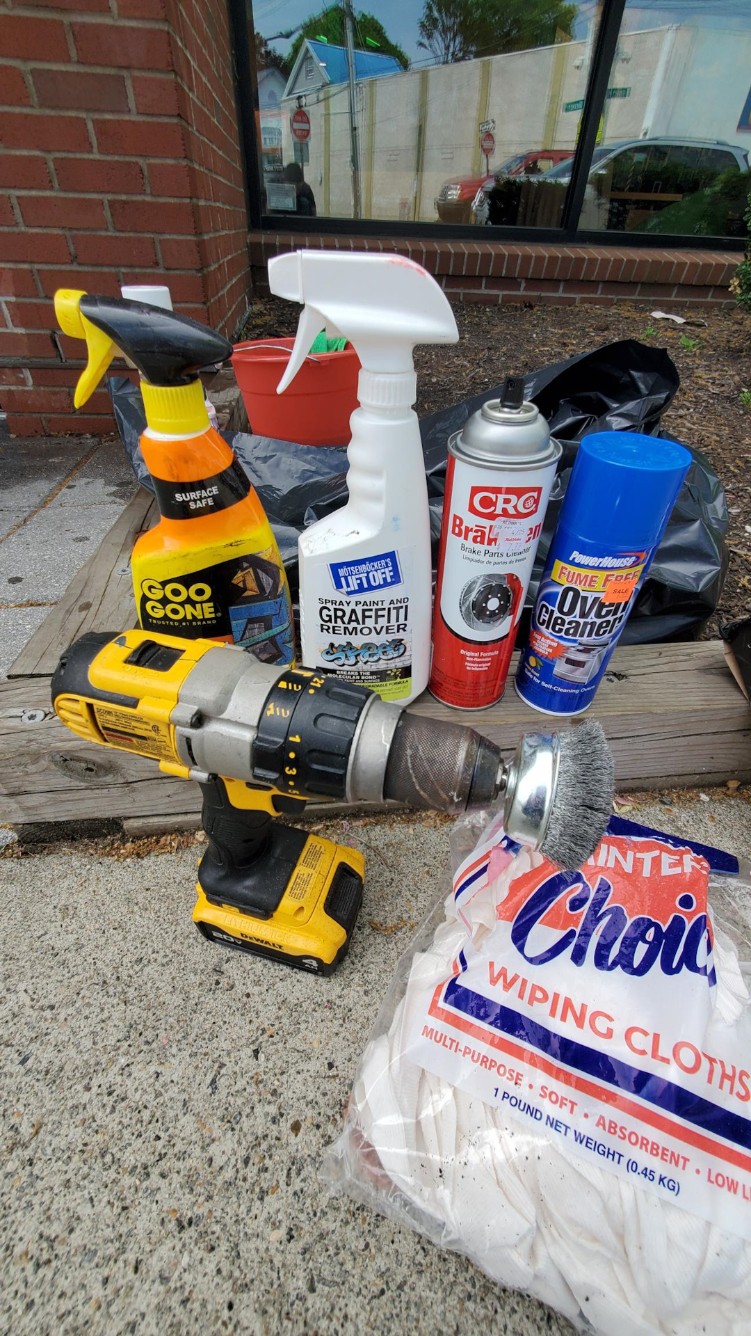

Ребята-соплеменники советовали вызвать вендора и не морочиться. Вторая половина тех же ребят советовала взять в рент hot pressure washer и просто помыть стену горячей водой. В первом случае я лишался пары часов заработка, во втором- не успевал на шаббат. Поблагодарил чатик и отправился глянуть в вэн, что у меня есть. Нашлось практически всё, кроме тряпочек и перчаточек по локоточек- пачкаться мы не любим. Сгонял в ближайший hardware store и закупился- graffiti remover, oven cleaner, goo gone for graffiti, brake cleaner, тряпочек, перчаток разных и металлических щеток для дрельки(я не знаю, как на-русском правильно). На всё про всё всего $80:

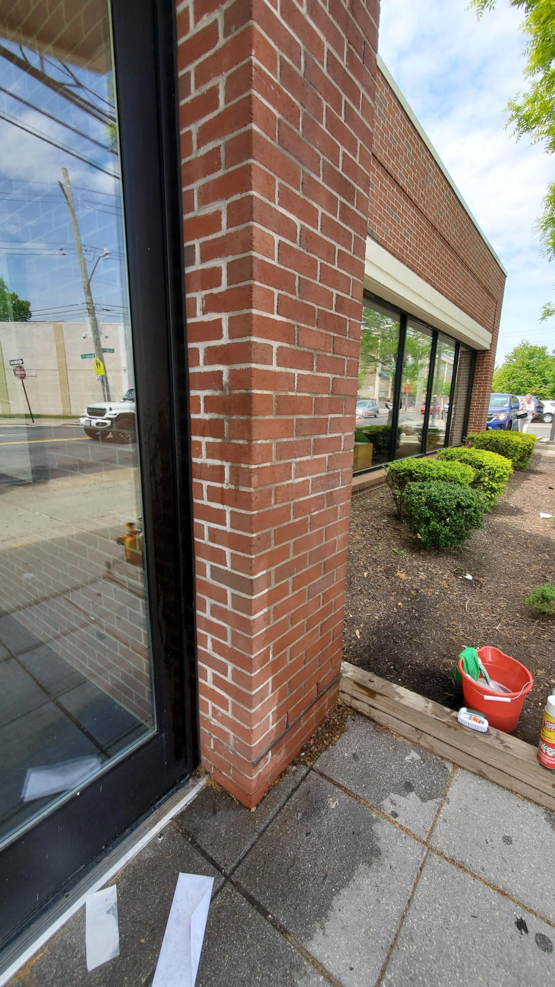

После первого слоя graffiti remover'a верхний слой краски поплыл. Фото после пары сессий с последующим нежным протиранием 12-ти долларовыми тряпочками:

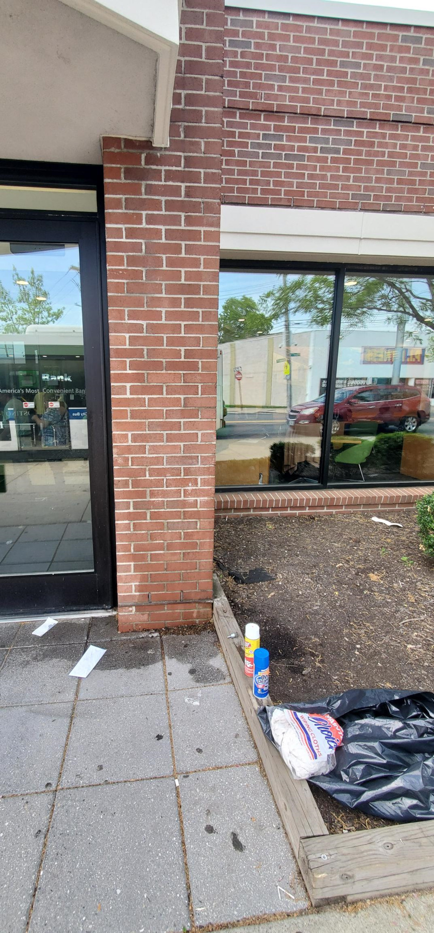

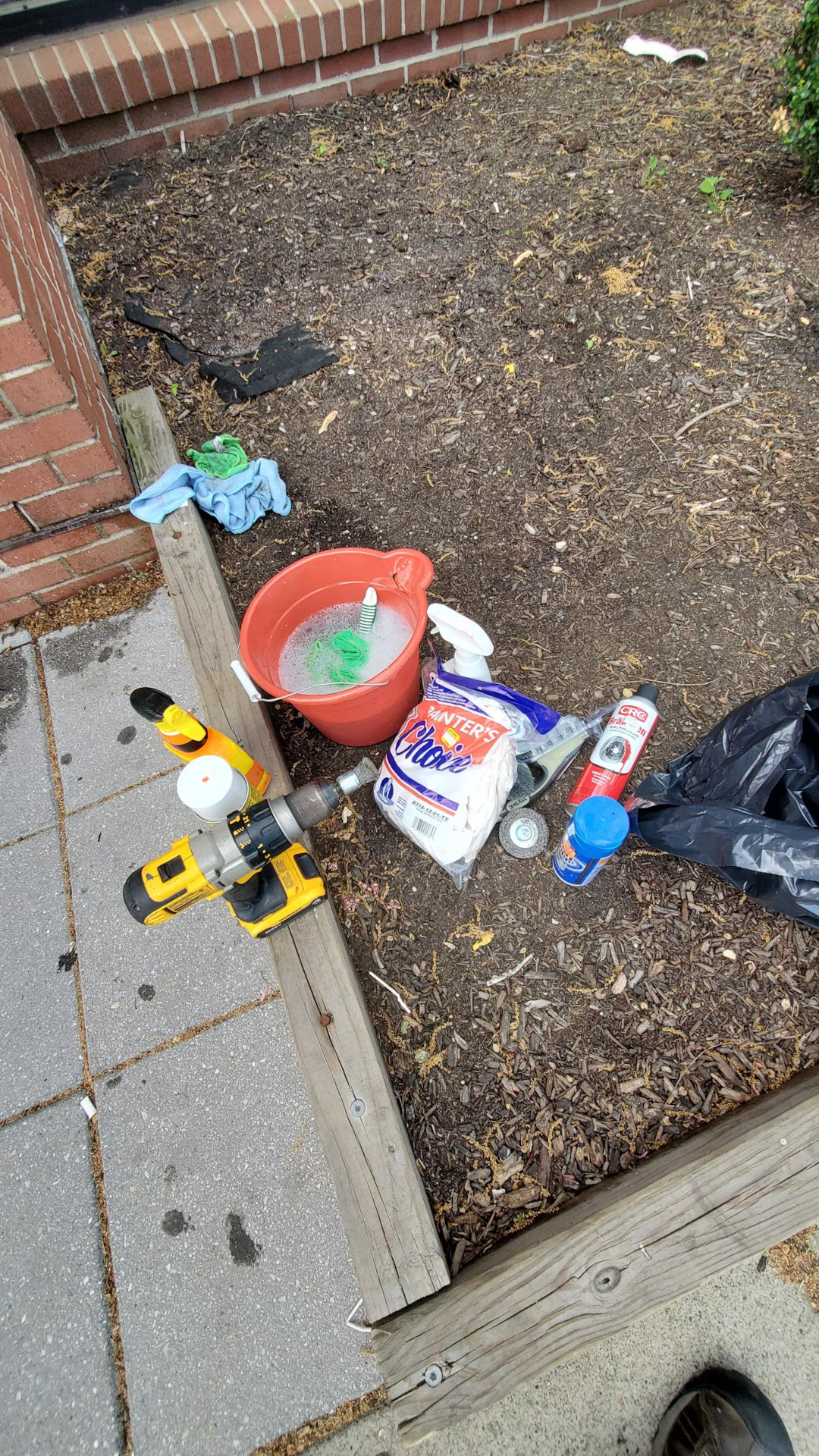

Ситуация значительно ухудшилась, хотя результат улучшился- пена от ремувера потекла вниз и засрала нижние ряды кирпичиков. Пришлось экспроприировать клиентско-вражеское ведро и отжать пару галлонов американской воды:

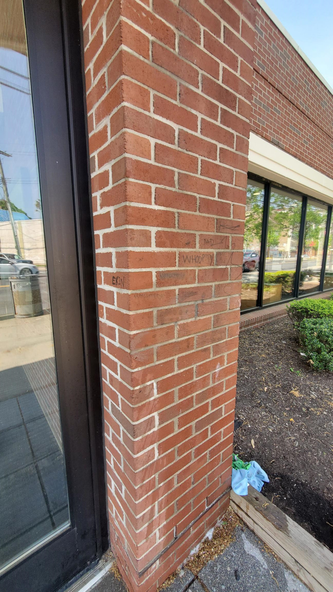

Вкупе с купленными щёточками вражеского производства инда Китай дело пошло лучше и кирпич заблестел как у кота на солнышке:

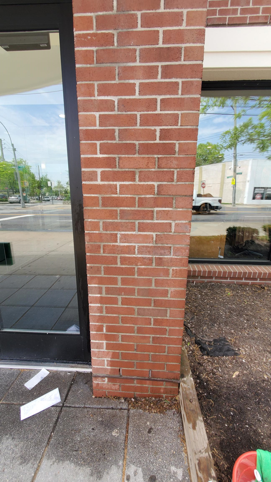

Далее я решил подождать, пока всё это дело подсохнет и съездил за кофе и сэндвичем с тунцом(кто поймёт-зашлю $10 на ppal). Минут через 20 все было сухо и лишь с пары шагом можно было разглядеть нечёткие контуры сей аппликации. По финишу я прошел дрелькой(как её?) с металлической щёткой, убрав глубокие вкрапления краски, и облил brake cleaner'ом, что убрало все разводы и жирные американские пятна. Результат налицо:

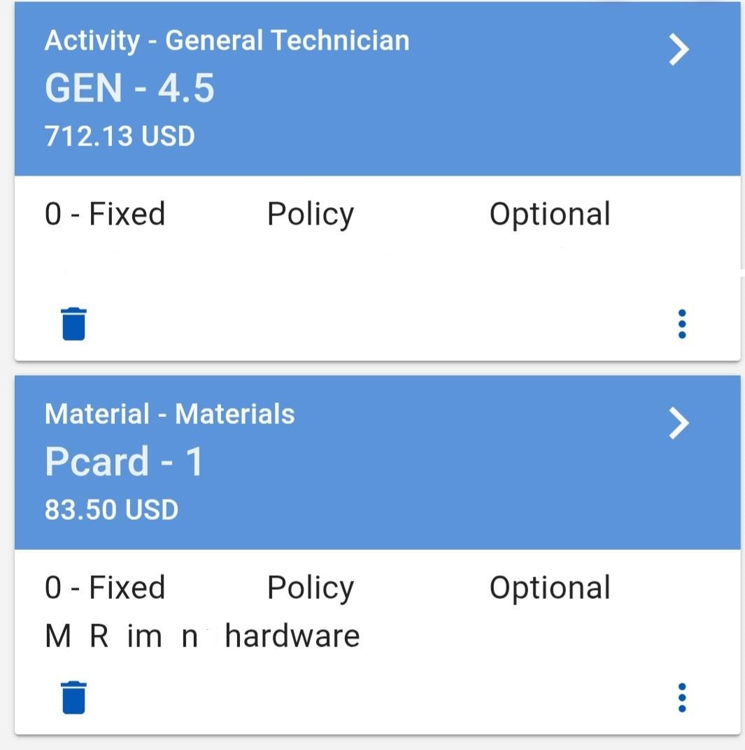

По приезду домой я составил qoute и отправил клиенту на подтверждение- 4.5 часа моей работы и, конечно, за материал. Клиент подтвердил и тут же отсыпал ништяков в отзывную тележку. И им хорошо, и я не зря вставал в 9 утра в субботу.

700 американских рублей потереть вот так столбик стоило клиенту?
Нет, почти $800- parts оплачиваются отдельно.

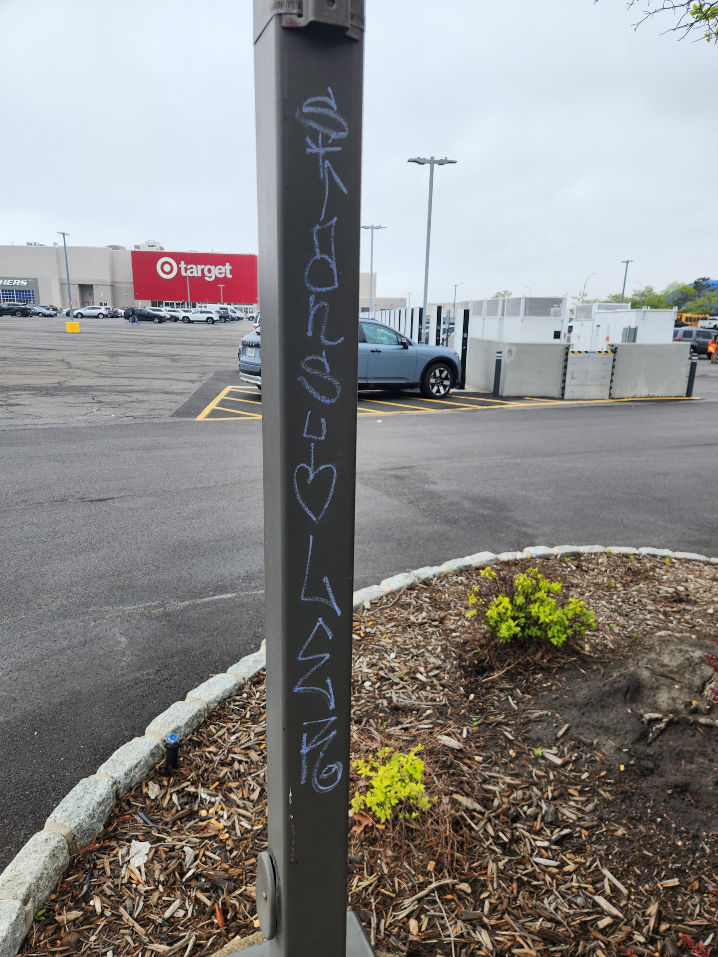

Вот, нашел, к примеру.
Для таких моментов у меня припасено 4 литра этилцеллозольва. Но в нашей деревне детишки культурные.
